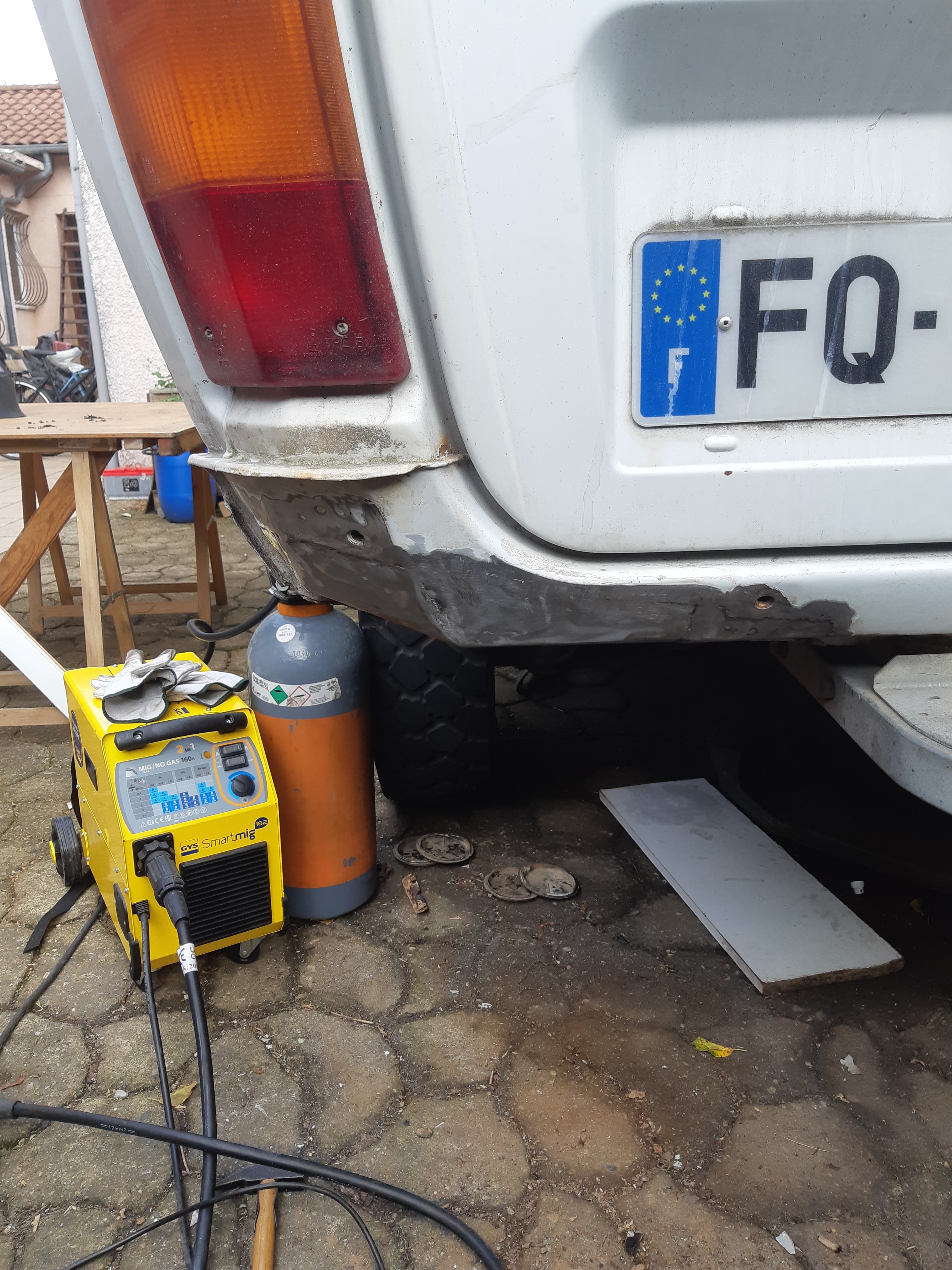

Carrosserie :

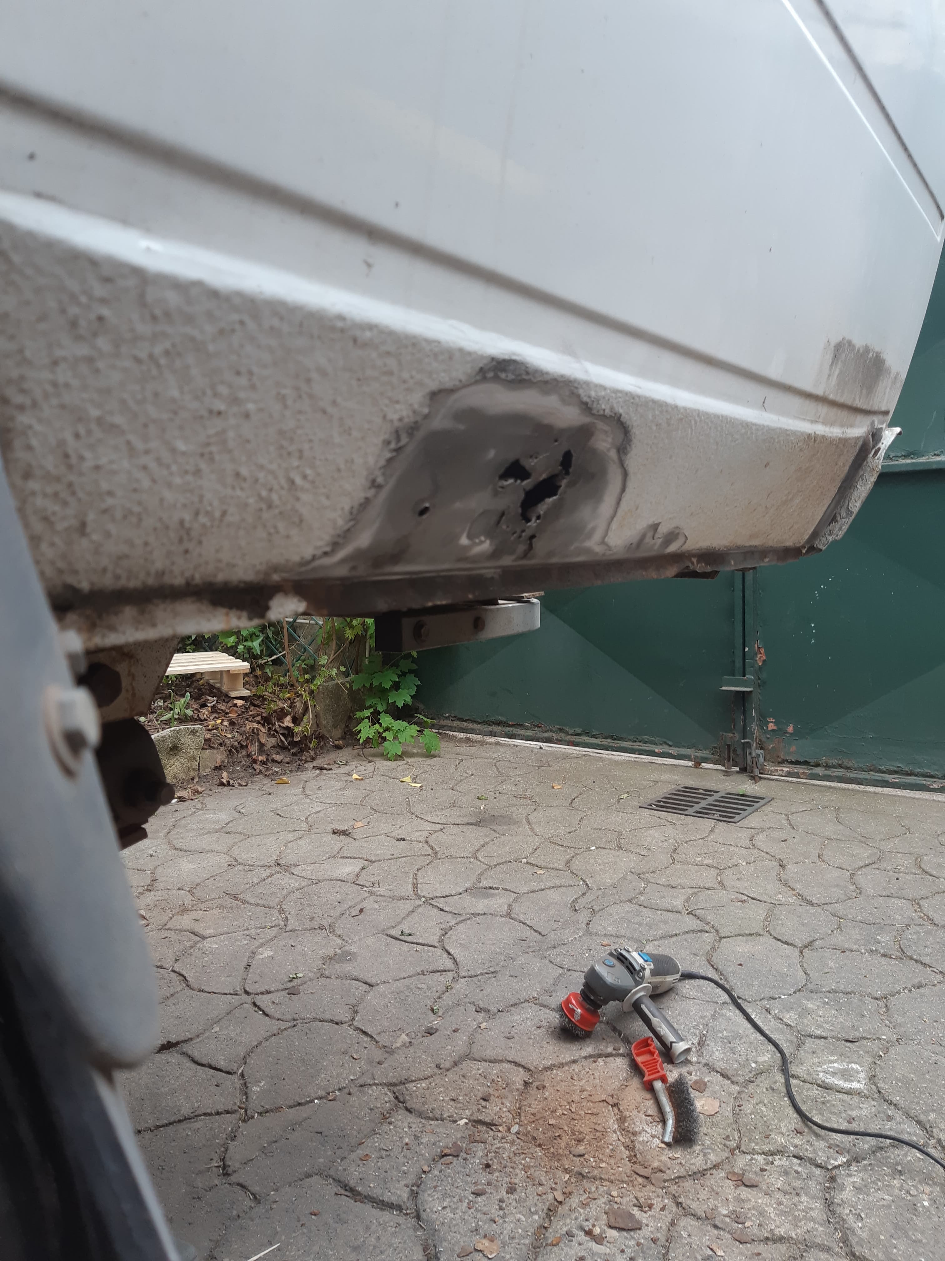

J'ai soudé au 100% C02, ayant une bouteille chez moi et sur les conseils d'E1K (Merci encore). Avec une SmartMig 162 de chez GYS. Fil 0,6. Tôle 0,8mm.
Aprêt en bombe, peinture en bombe.

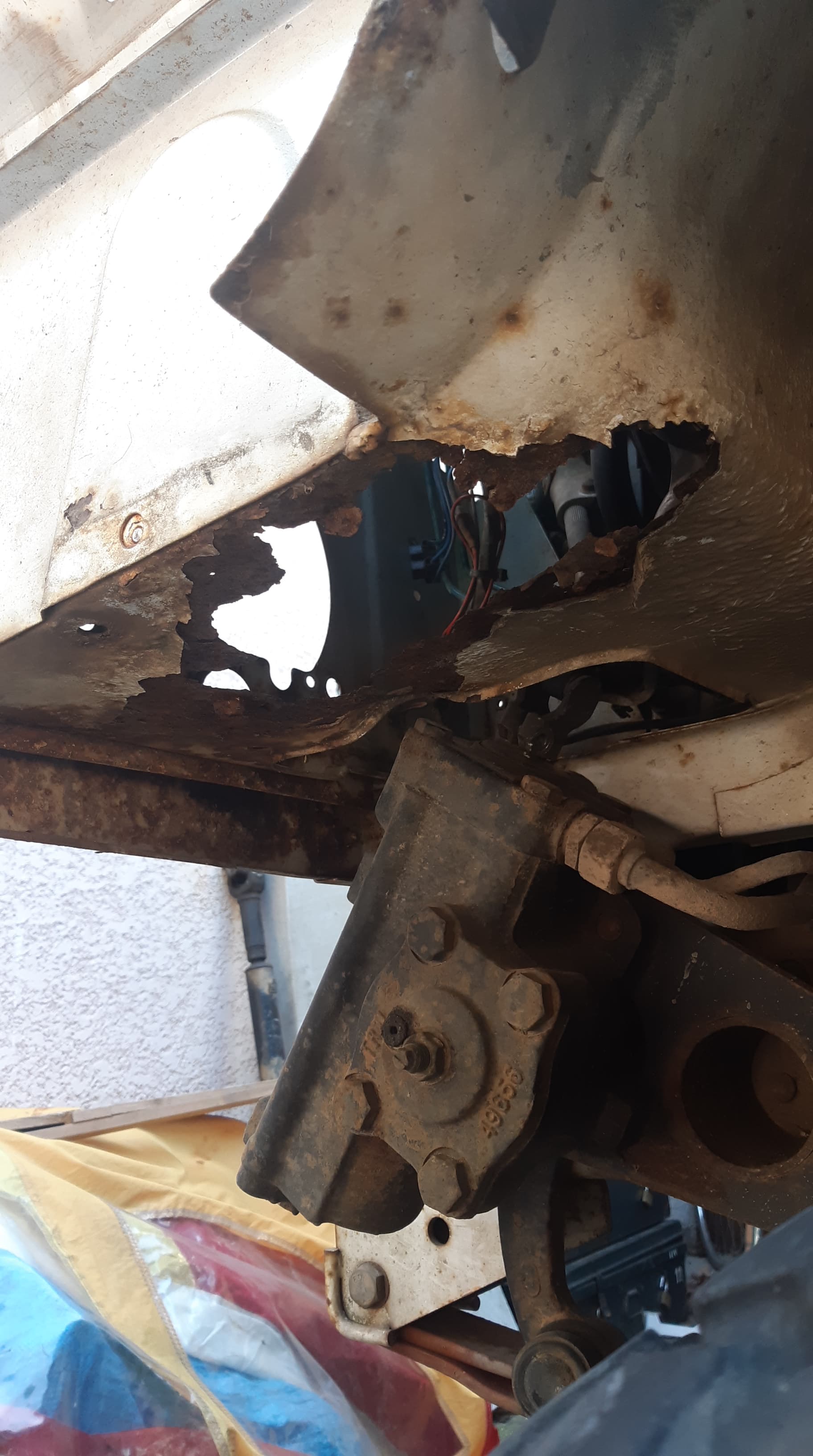

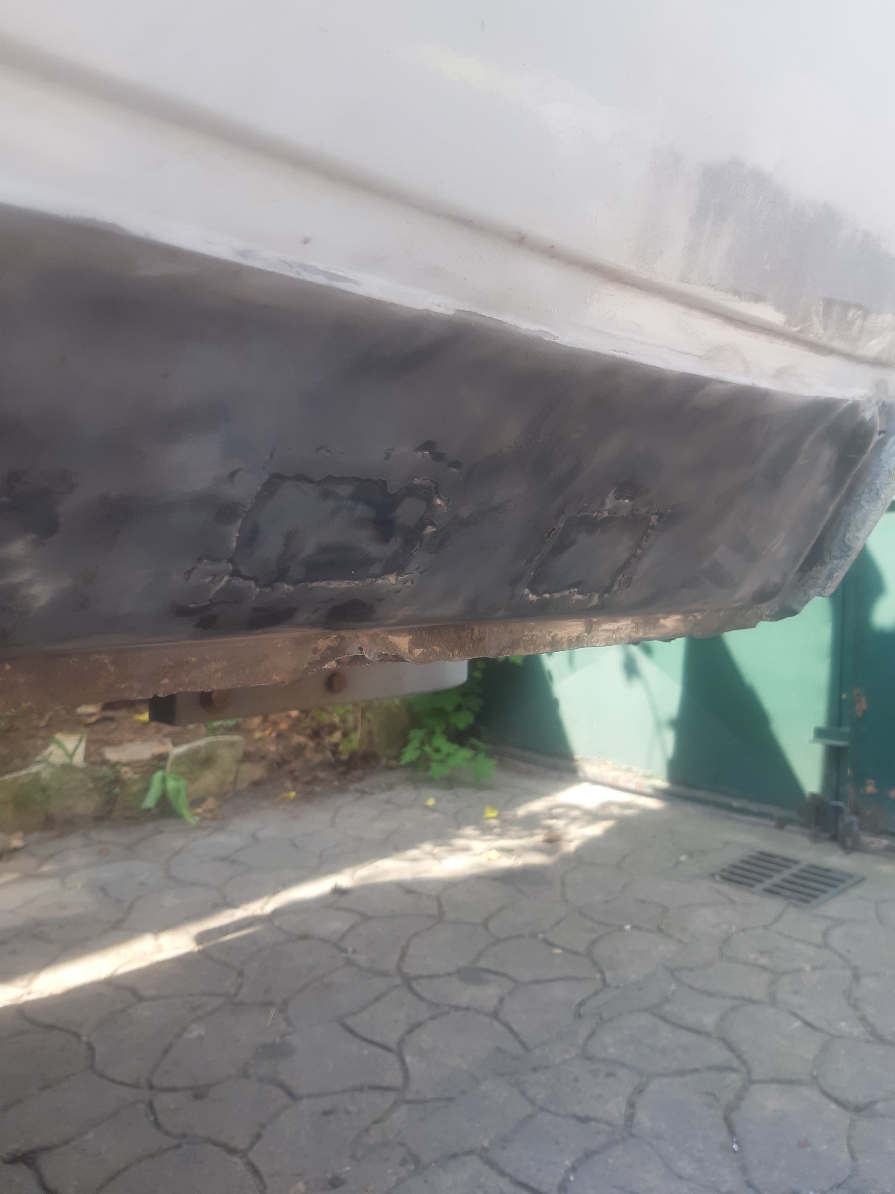

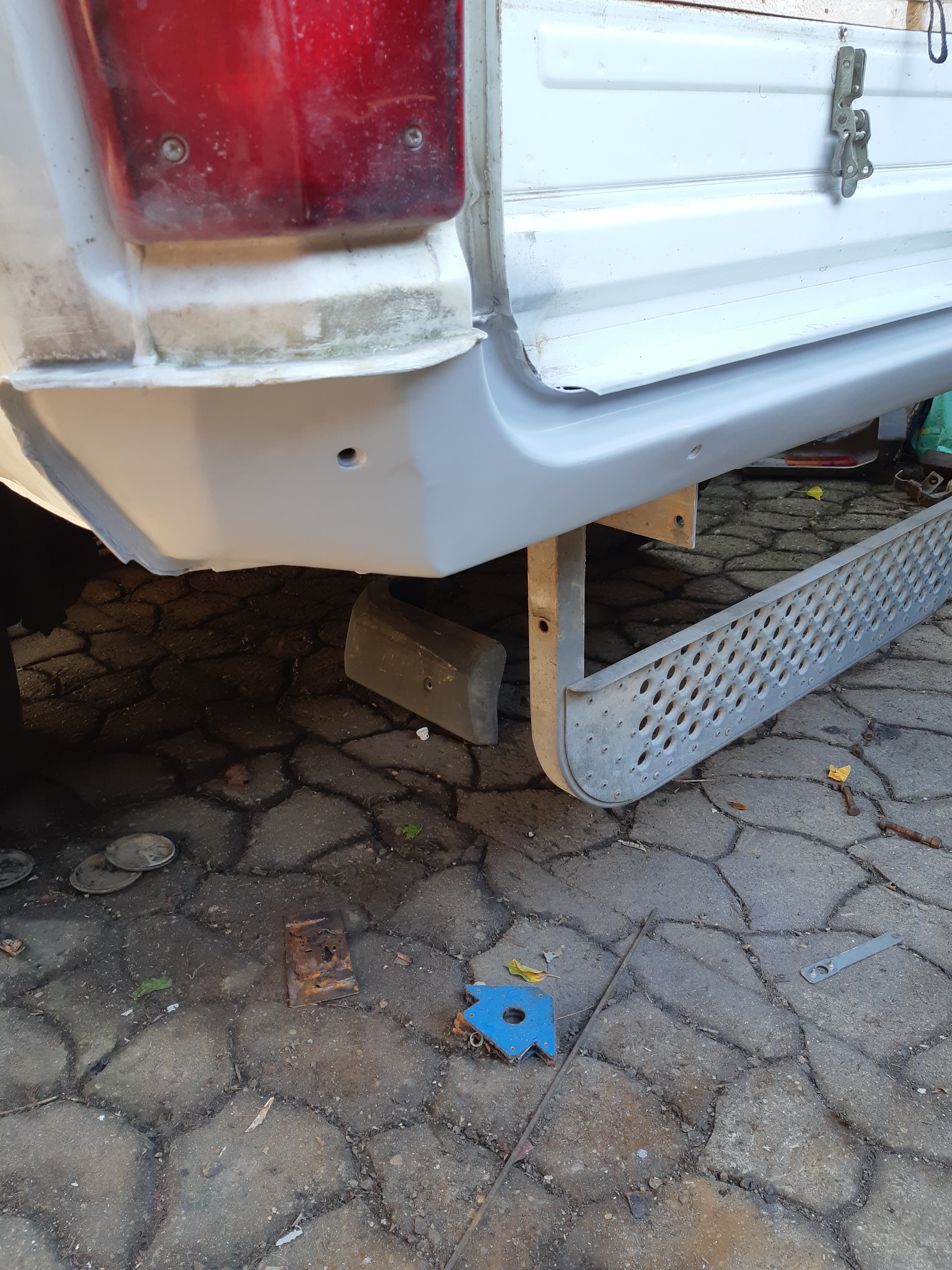

Bas de caisse arrière :

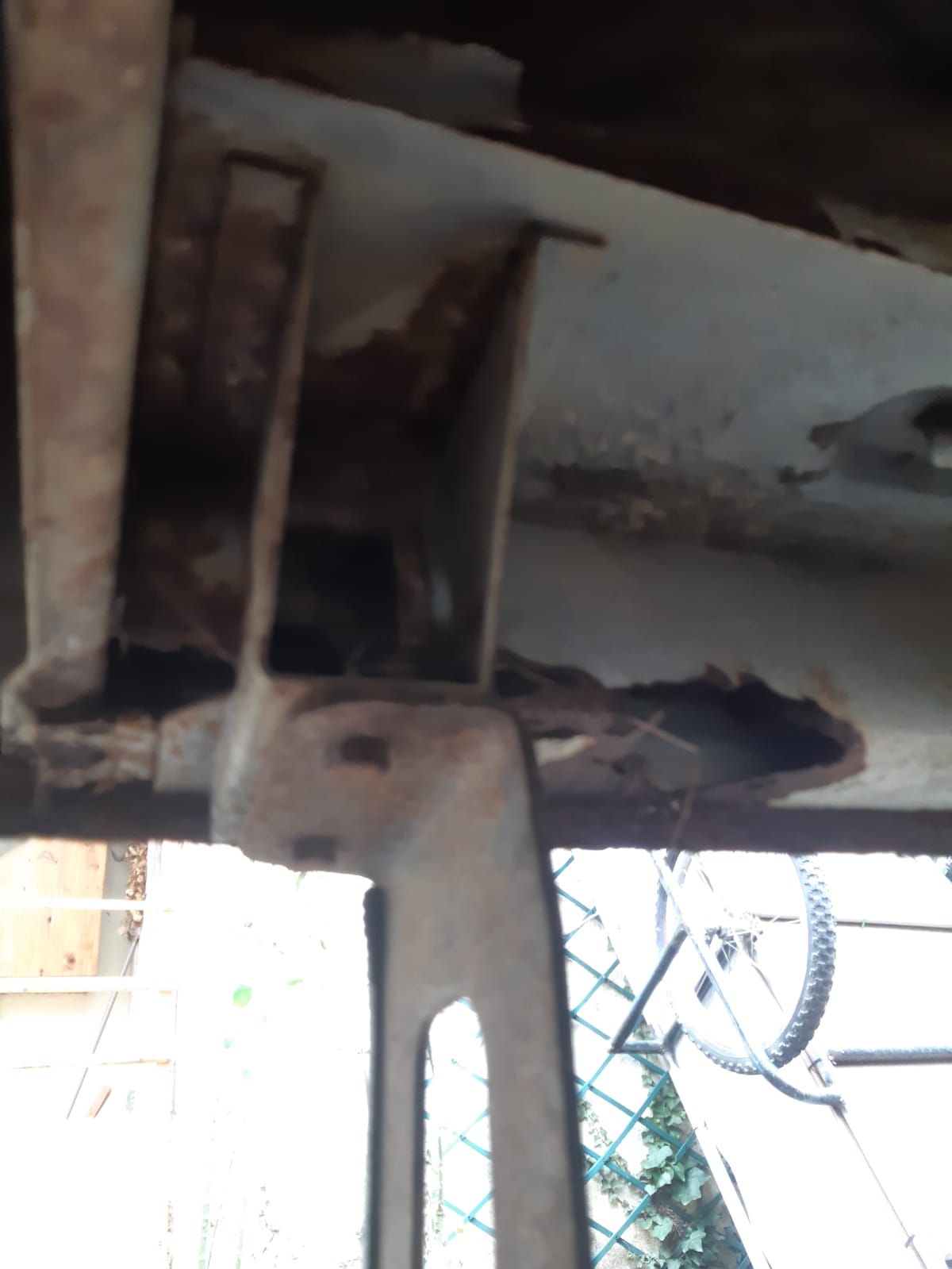

En effet le bas de caisse etait bien attaqué !
Hop, on découpe tout ça.

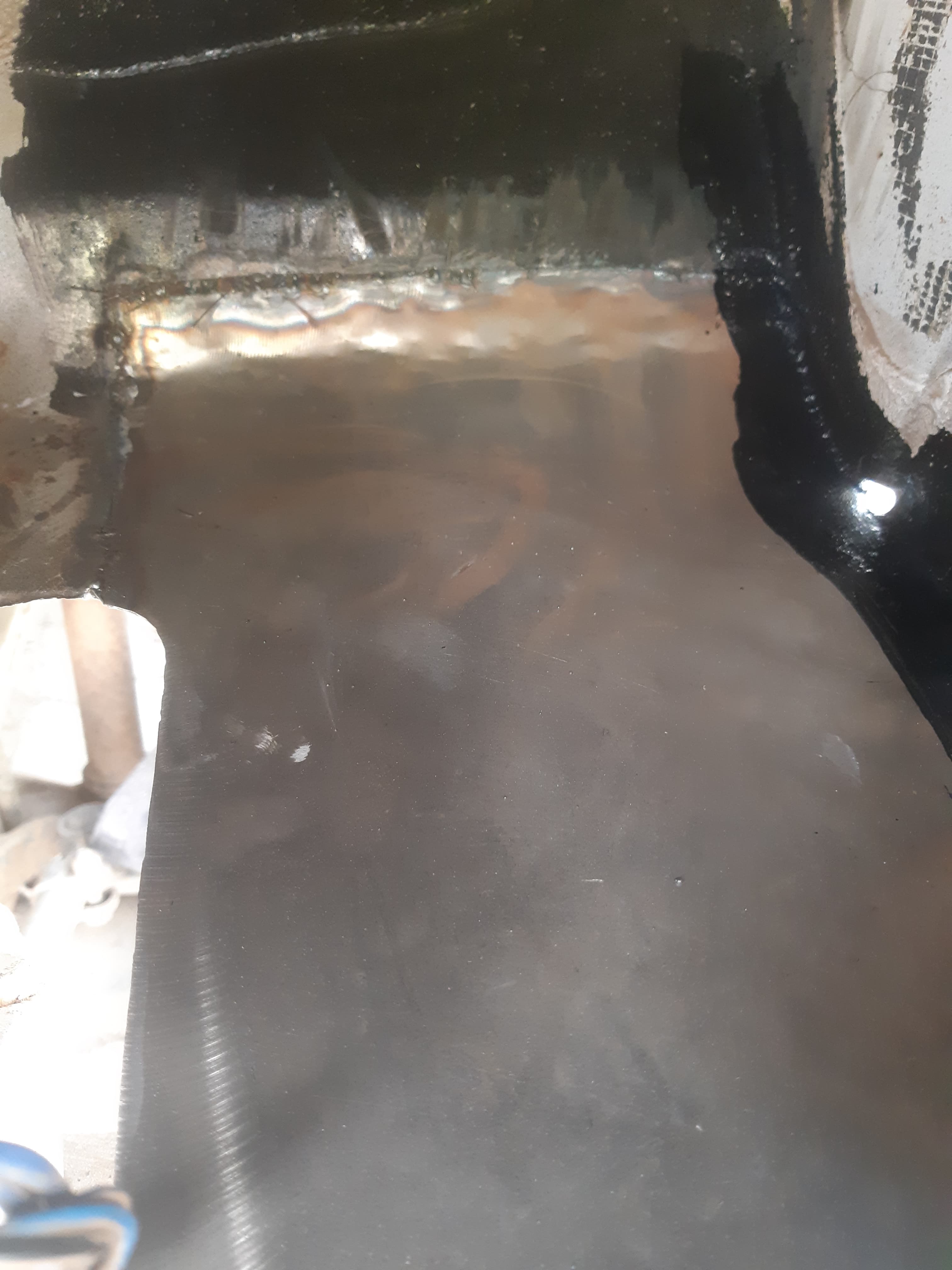

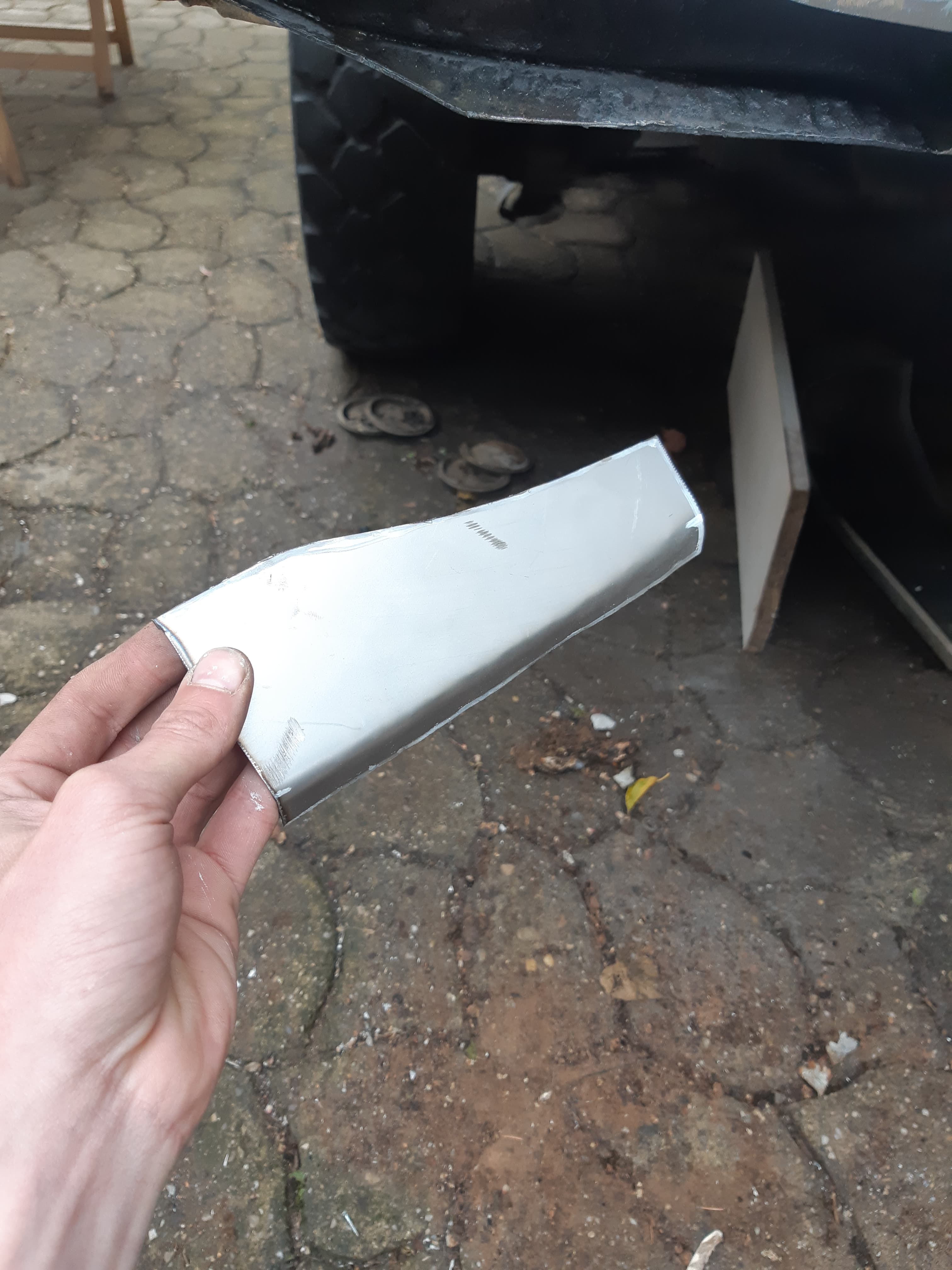

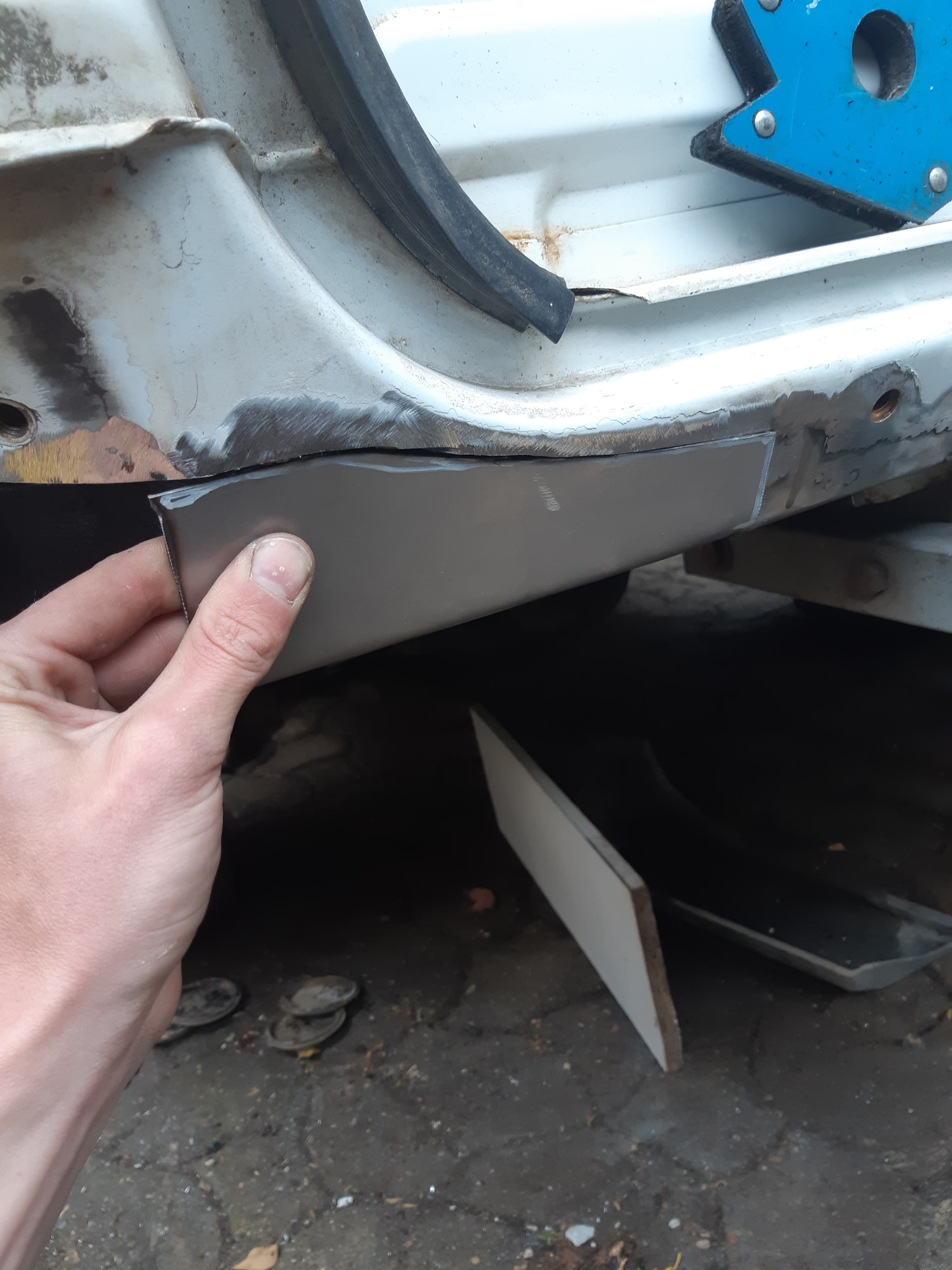

On forme un bout de tôle.
On la presente
On la presente
Et on soude
Et on soude
Et on recommence pour boucher tout les trous !
Petite couche de mastic, puis aprêt. La peinture, vous avez pu la voir au Ptits gros :P
Aile arriere gauche :
C'est pas beau !
C'est pas beau !
même principe, on decoupe, on presente, on pointe ...
Puis on meule.
Puis on meule.
Mais on découvre aussi des anciennes réparations :( et des couches de mastic jusqu'a 1 cm ! :O
Du coup, j'ai beaucoup moins mastiqué les reparation de l'ancien proprio. Et ça se voit au rendu final. Mais je prefere ça à 2 kg de choucroute.
Marche pied conducteur :
C'est pas beau non plus :(
J'ai découpé, puis inséré un tube 50x50. Les soudures sont bien moins jolies que sur l'aile et le bas de caisse arrières...

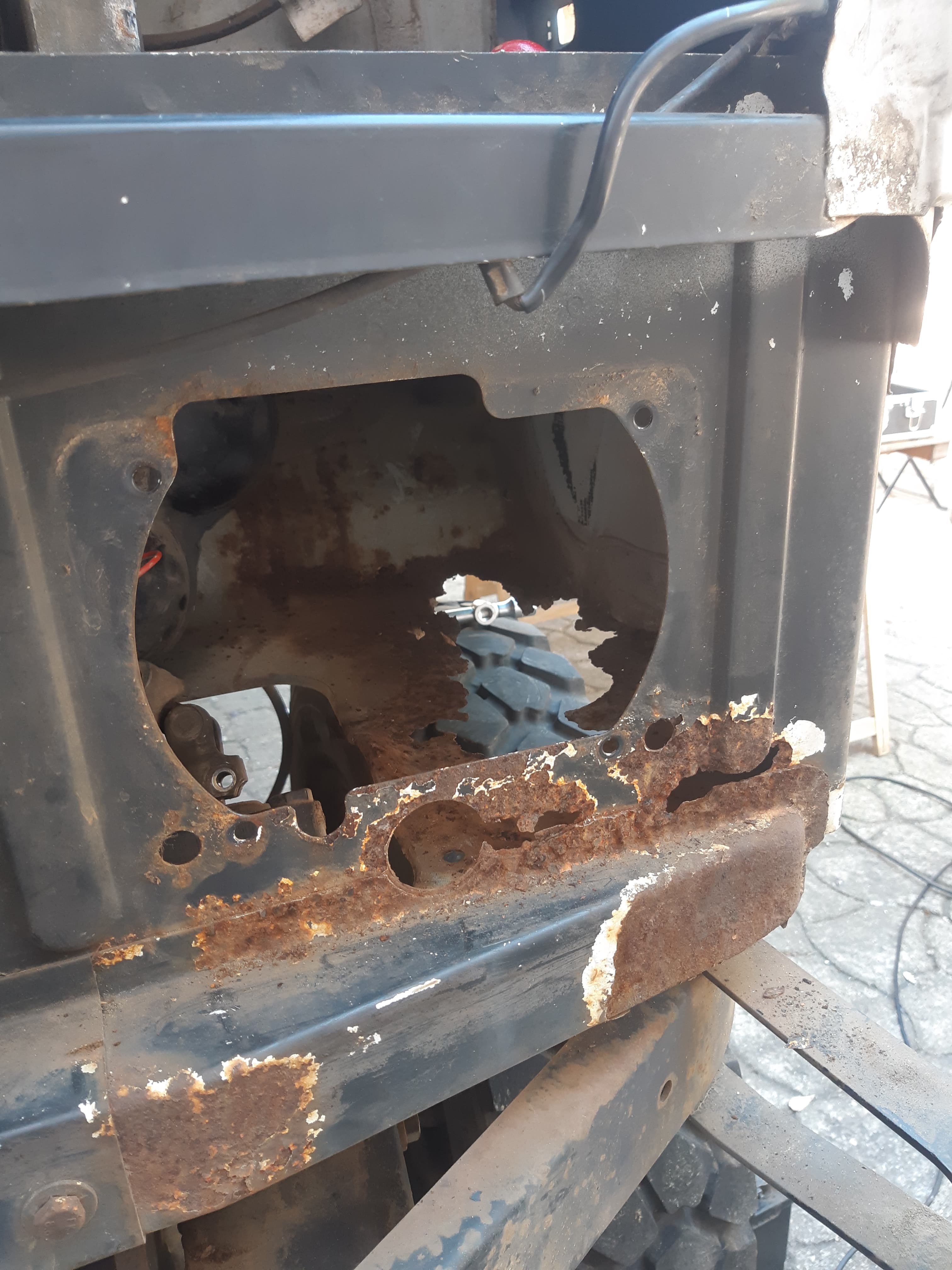

Passage de roue
On commence par un Deshabillage complet !
Attention les yeux, la prochaine photos fait peur !
:O
:O
:O
:O
Là, je me suis vraiment fait chié ! du coup beaucoup moins de photos ! Mais ça donne ça de l'intérieur. et c'est pas si mal de l'autre coté ! JE suis content du resultat. <br />J'ai traiter le phare et remplacé aussi le bout de tôle complètement mort.
La suite des photos des derniers travaux dans un nouveau post !

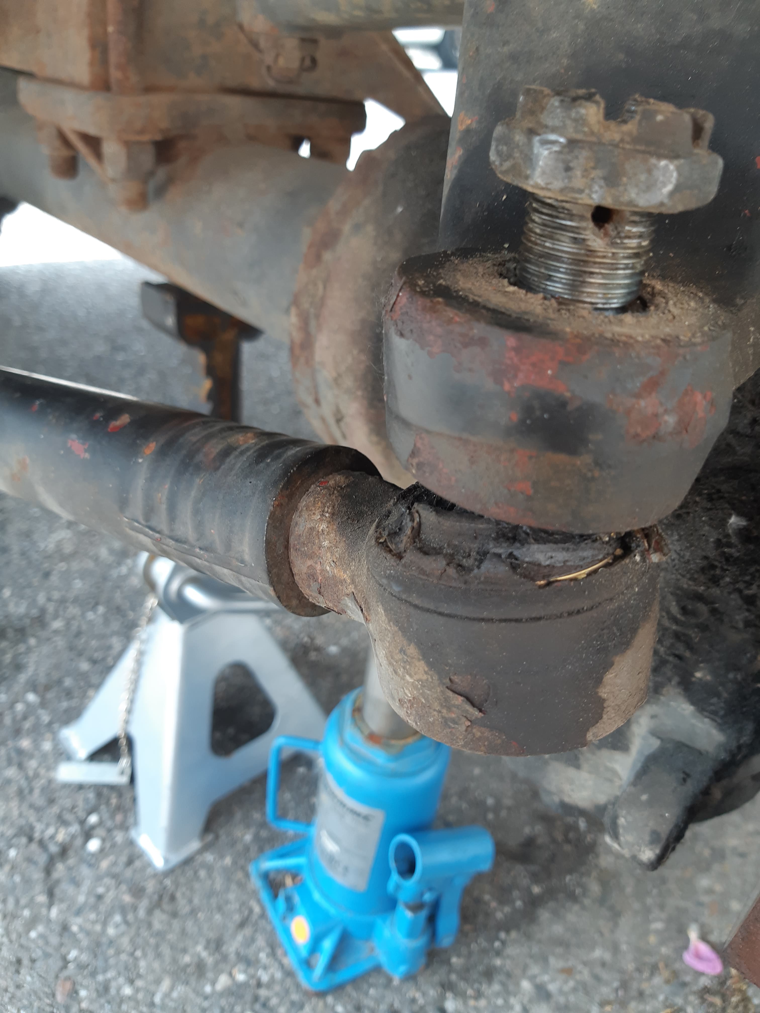

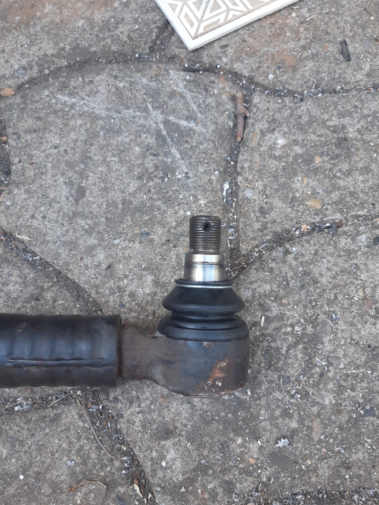

Petite histoire pour mes rotules :
Sur mon B, la rotule gauche est indémontable !! De plus les rotules sont plus grosses que les rotules que j'avais récuperer sur un ponts avant de B4x4 Pont renault. Bref, rien n'est pareil d'un camion à l'autre.
J'ai donc changé su=eulement les soufflets car mes rotules n'ont pas de jeu. (Bon, elles ont des petits points dur...)
Comme évoque dans mon post precedents :
Protection anti-poussière 24x44 mm Réf. : AGZ000012168 sur www.agrizone.net Attention cependant, toutes nos rotules ne sont pas les même même d'un pont renault à l'autre ! Bien mesuré avant.

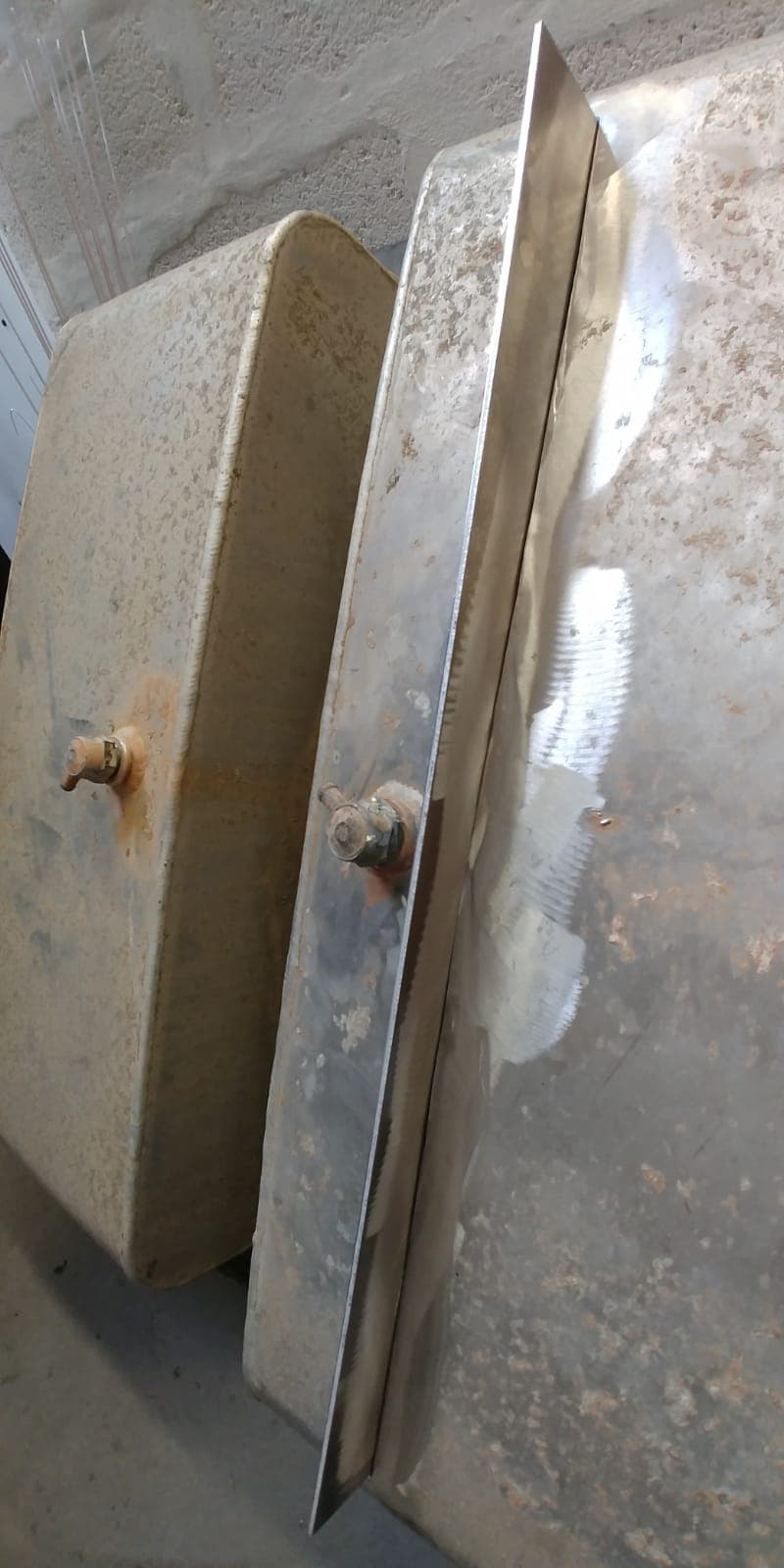

Concernant les reservoirs :
Mon reservoir d'eau propre est un reservoir RVI (E1K et Muth, je vous vois venir, non je ne me la pete pas avec mes reservoirs RVI :lol: ) d'ue capacité de 185L. Pour le VASP, j'ai du faire rajouter une plaque brise flot ainsi qu'une trappe de visite.
Tache que j'ai confier à Sylvere de l'atelier Matal Hurlant sur Lyon. N'hesitez pas à me contacter pour avoir ses coordonnées, je le recommande fortement !
Decoupe et presentation de la plaque :
Soudure :
Mise en place :

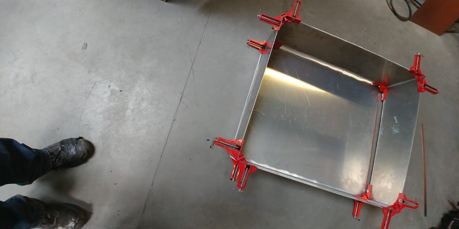

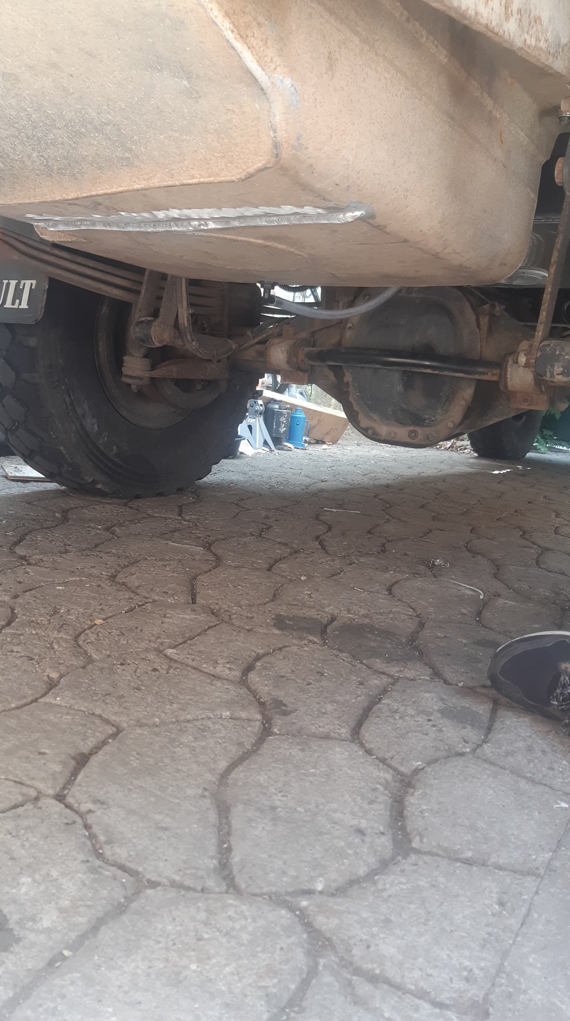

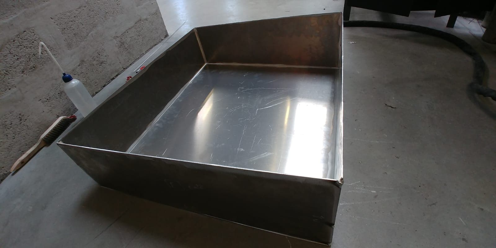

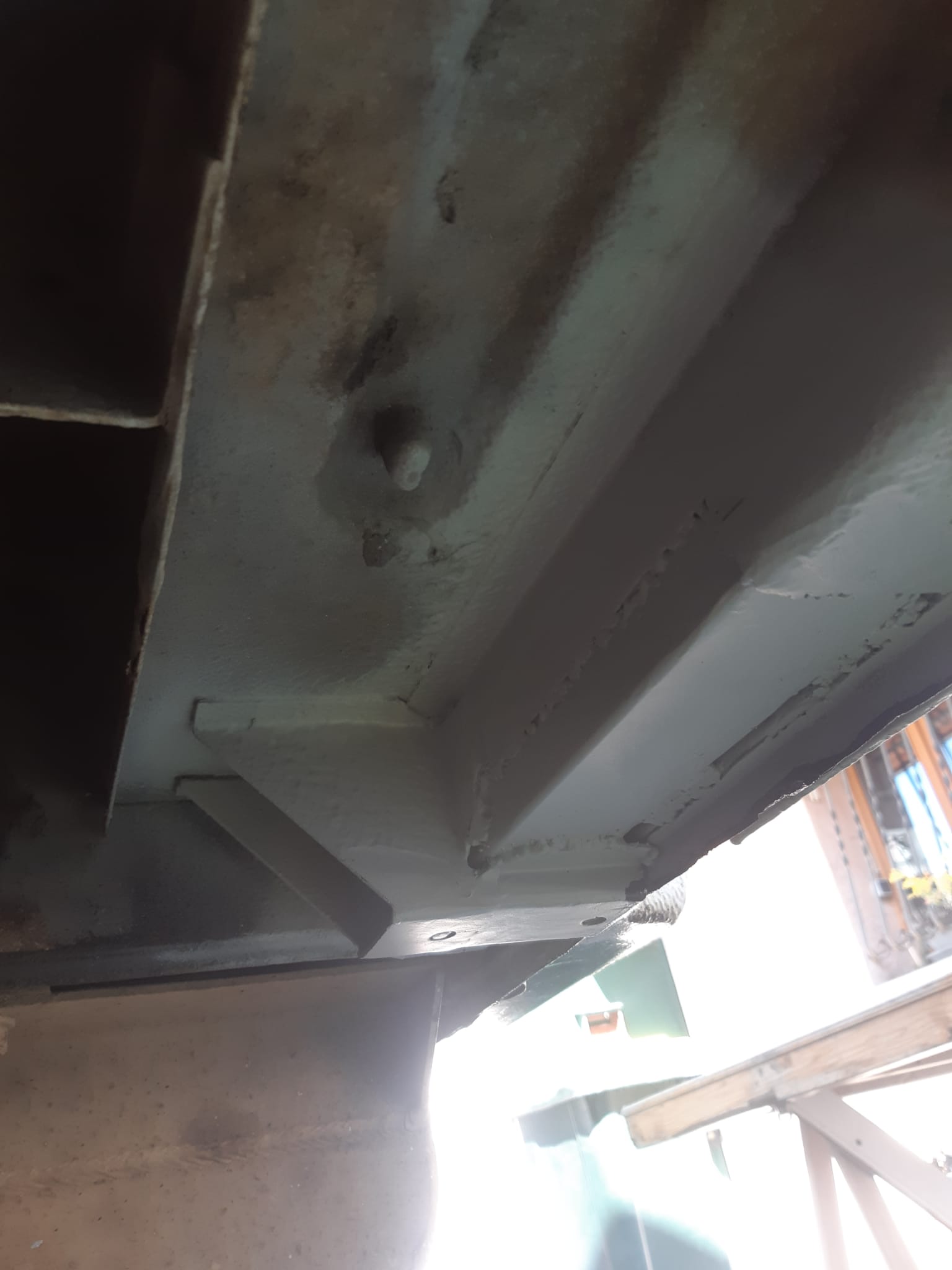

Pour les eaux grises, j'ai également confié à Sylvère la fabrication d'un reservoir en alu de 95L sur mesure. Ce reservoir se place entre le châssis.
J'ai du deplacer les points d'attache des gaines du frein à main. Erreur de conception de ma part... ça n'a pas été facile car ça modifie la course du frain à main, j'ai du modifier au niveau du reglage pour pouvoir retrouver un freinage suffisant !
Assemblage des plaques avant soudures :
Soudure :
TADAAAAA :
Mise en place : (non sans mal !)
Raccordement de la pompe à eau (j'ai fait l'evac après la photo) :
Ensuite, bah.. c'etait les ptis gros ! Super weekend et de belle rencontre. ça fait plaisir de poser des visages sur des pseudo !
Et voilà ! Il ne manque plus que la douche, que je termine cette semaine !
ça y est j'ai rattrapé mon retard sur ce post et les travaux effectué !

Super taff ! C'est cool tu avance bien !
Etonnant que tu ai du modifier des réservoir RVI d'origine. En effet Normalement ces grosse réserves doivent être cloisonné !
Je pense que c'est un truc qu'il ont du faire faire dans l'atelier du copain a coté.
Du coup le mythe s’fondre, c'est pas du tout des réserves RVI d'origine !! :mrgreen:

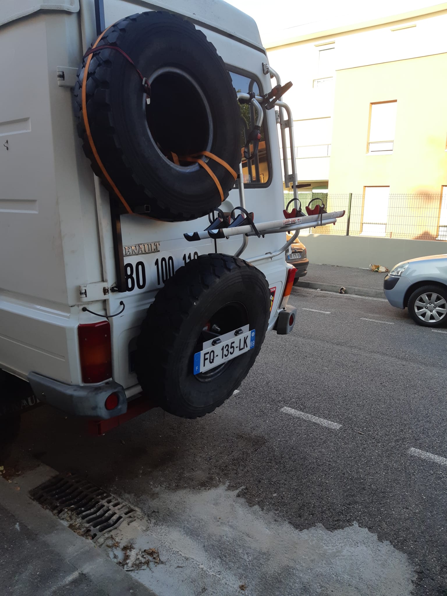

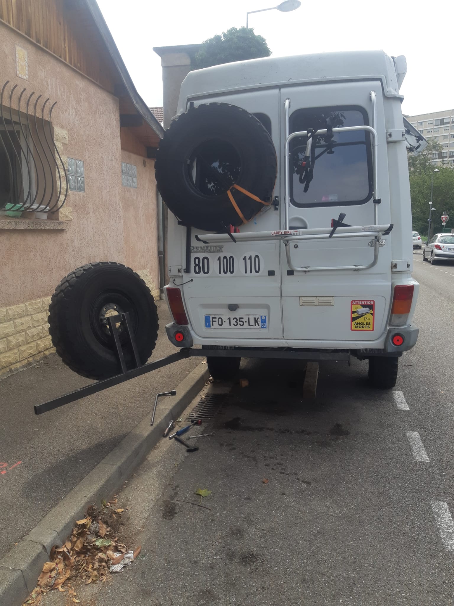

  • Fabrication d'un porte pneu
  • Fabrication d'un porte roue de secours sur pivot
  • Montage porte vélo (Le b à maintenant un gros cul !)

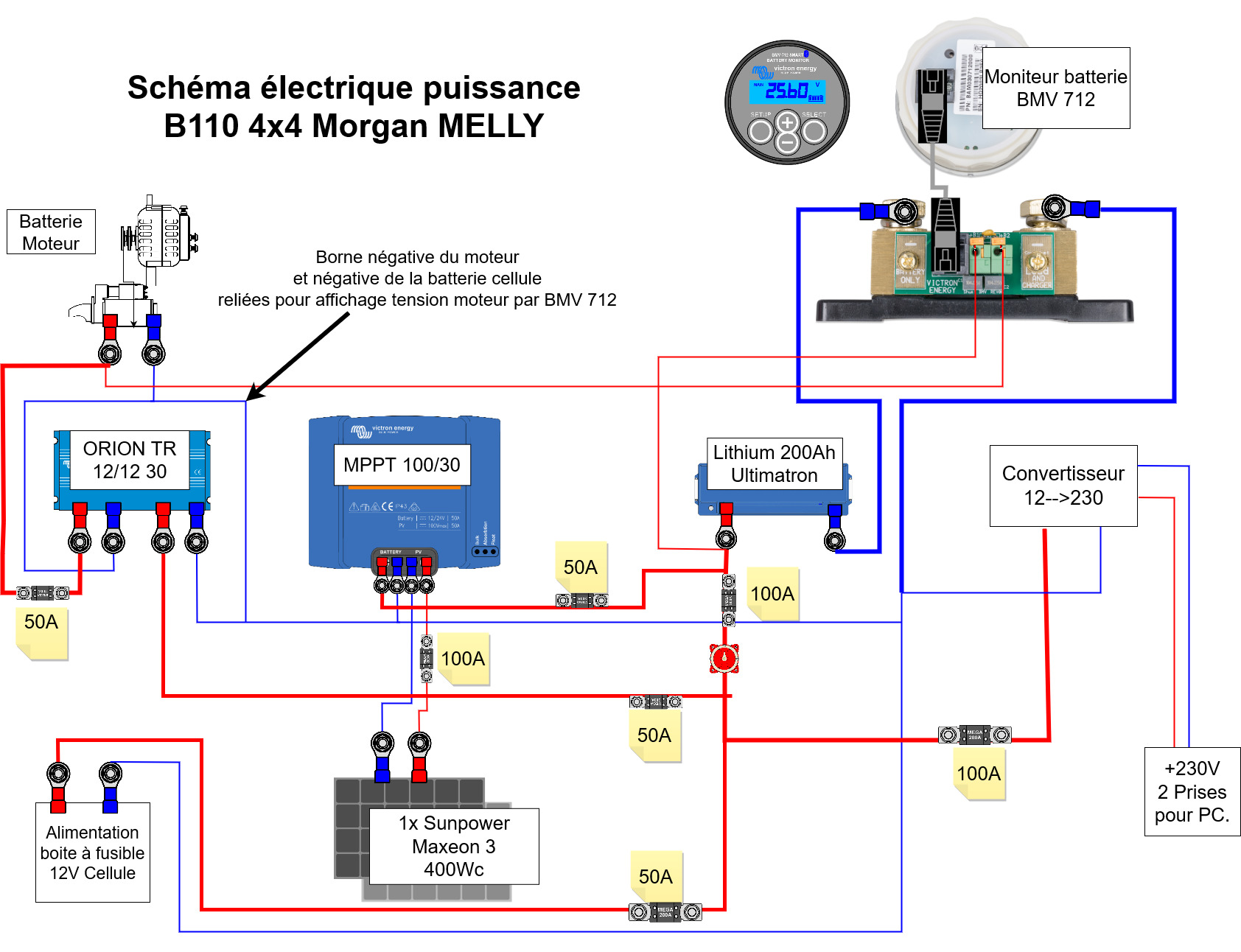

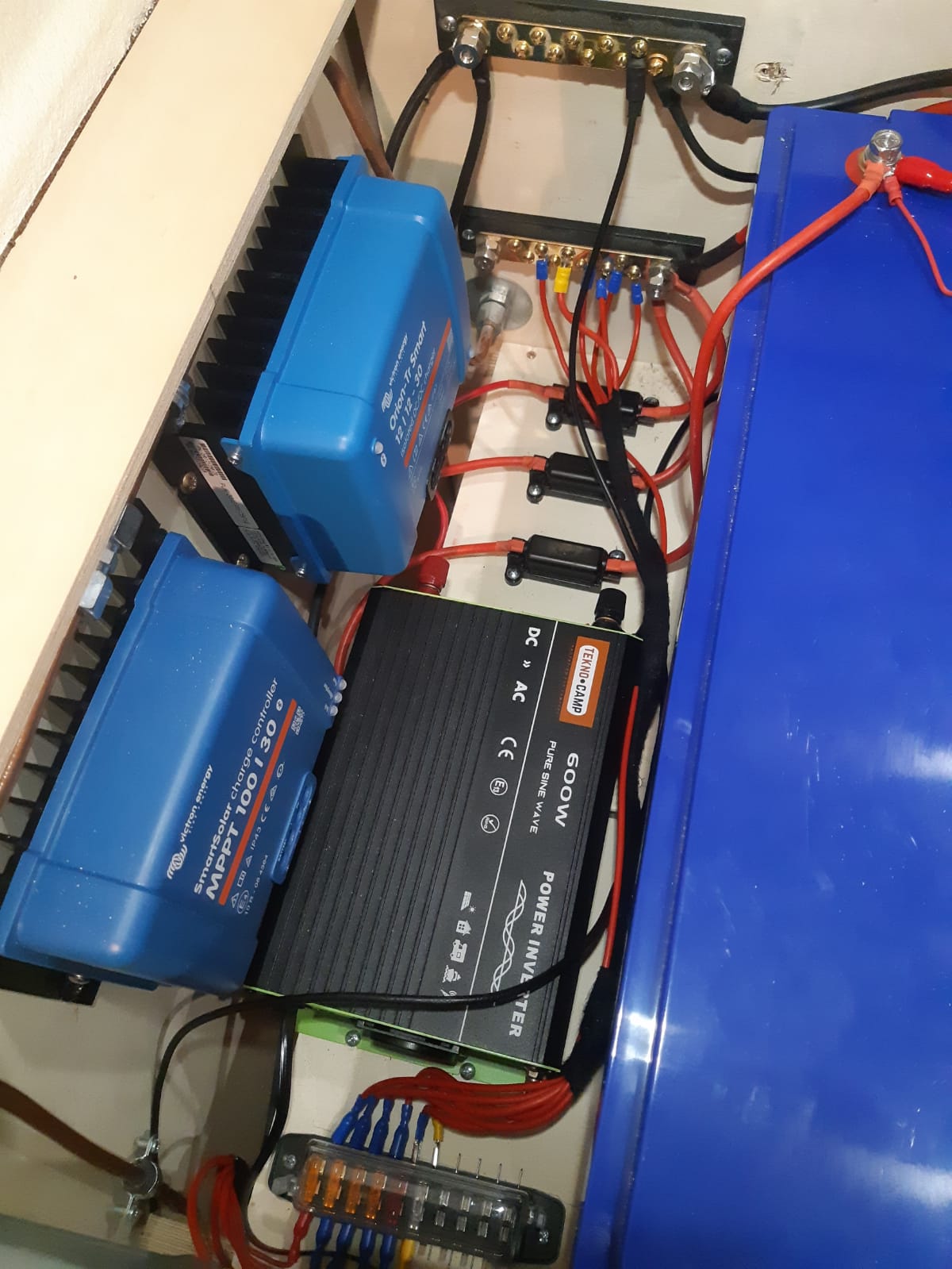

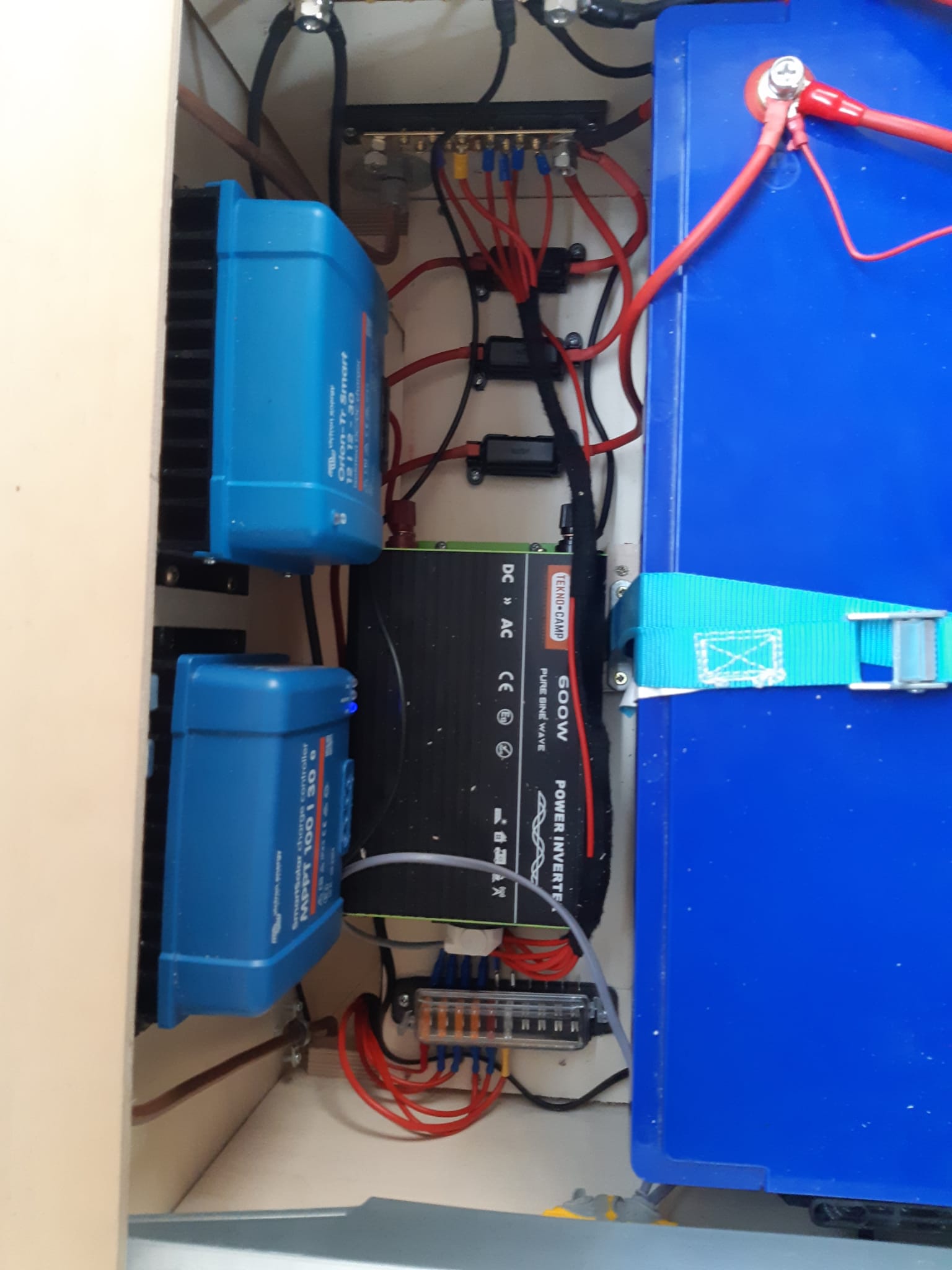

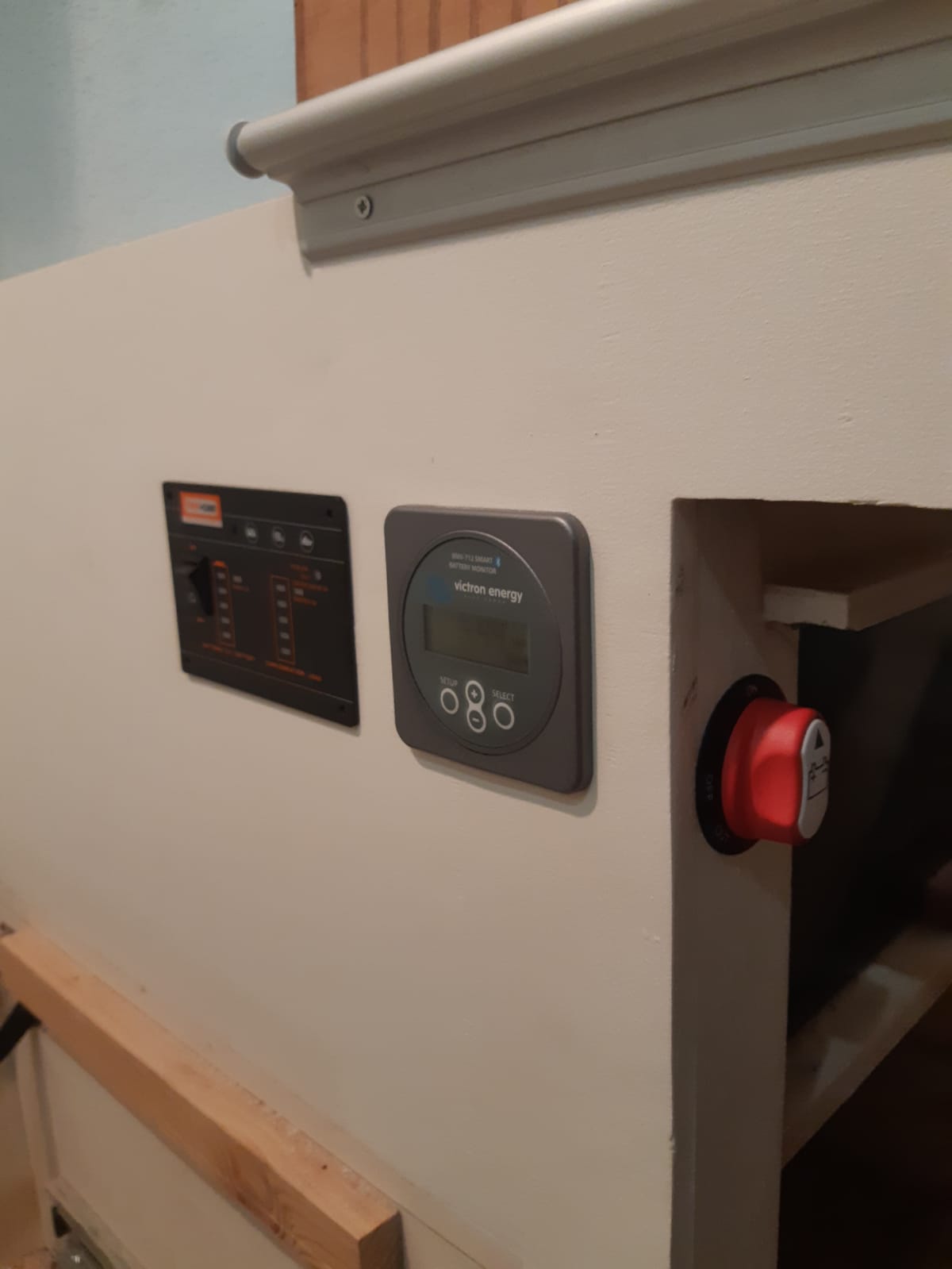

  • Nouvelle installation elec à la place de mon ancienne powerbox Bluetti (pas fiable soit dit en passant !)
    Je suis passé en full victron sauf pour le convertisseur et la batterie, un peu plus de detail :
    • MPPT 100/30
    • ORION TR 30A
    • Batterie 200ah Ultimatron
    • Convertisseur 600W
    • Moniteur BMV 712 Victron

Porte RDS / Porte Pneu / Porte vélo :
Si c'etait à refaire, j'aurai pris des section plus epaisses, ça fait un peu "leger", mais j'ai quand même dimensionné les sections et on est large, ça ne risque pas de casser.
Le porte roue de secours sur pivot se reprend sur les vis de fixation de la traverse arrière.

Installation Electrique :
Content du resultat, mon panneau sunpower 4ààW fonctionne largement mieux avec ce MPPT qu'avec le MPPT de la powerbox bluetti. Bon, ça m'as quand même couté un certains billet (dans les 2K€...)

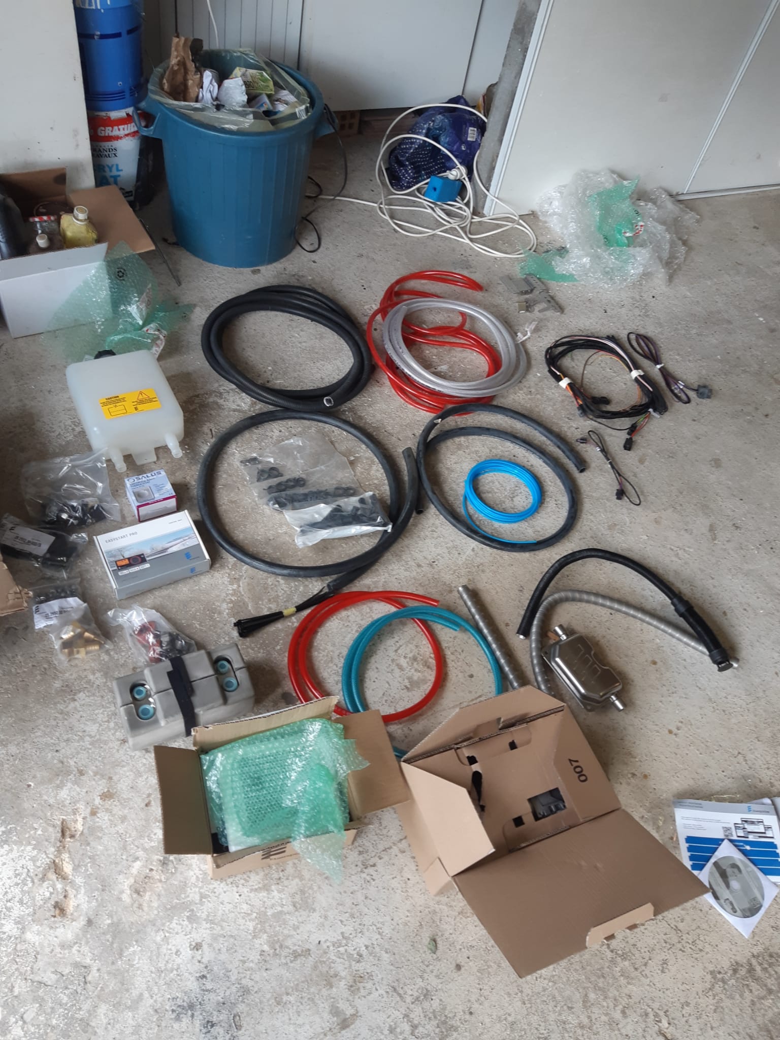

Installation chauffage chauffe eau :
ça parait facile comme ça... ça m'as pris une semaine et demi ce foutu chauffage ! Mais ça fonctionne parfaitement aujourd'hui. Et prendre une douche chaude, c'est vraiment cool ! :thumbup:
