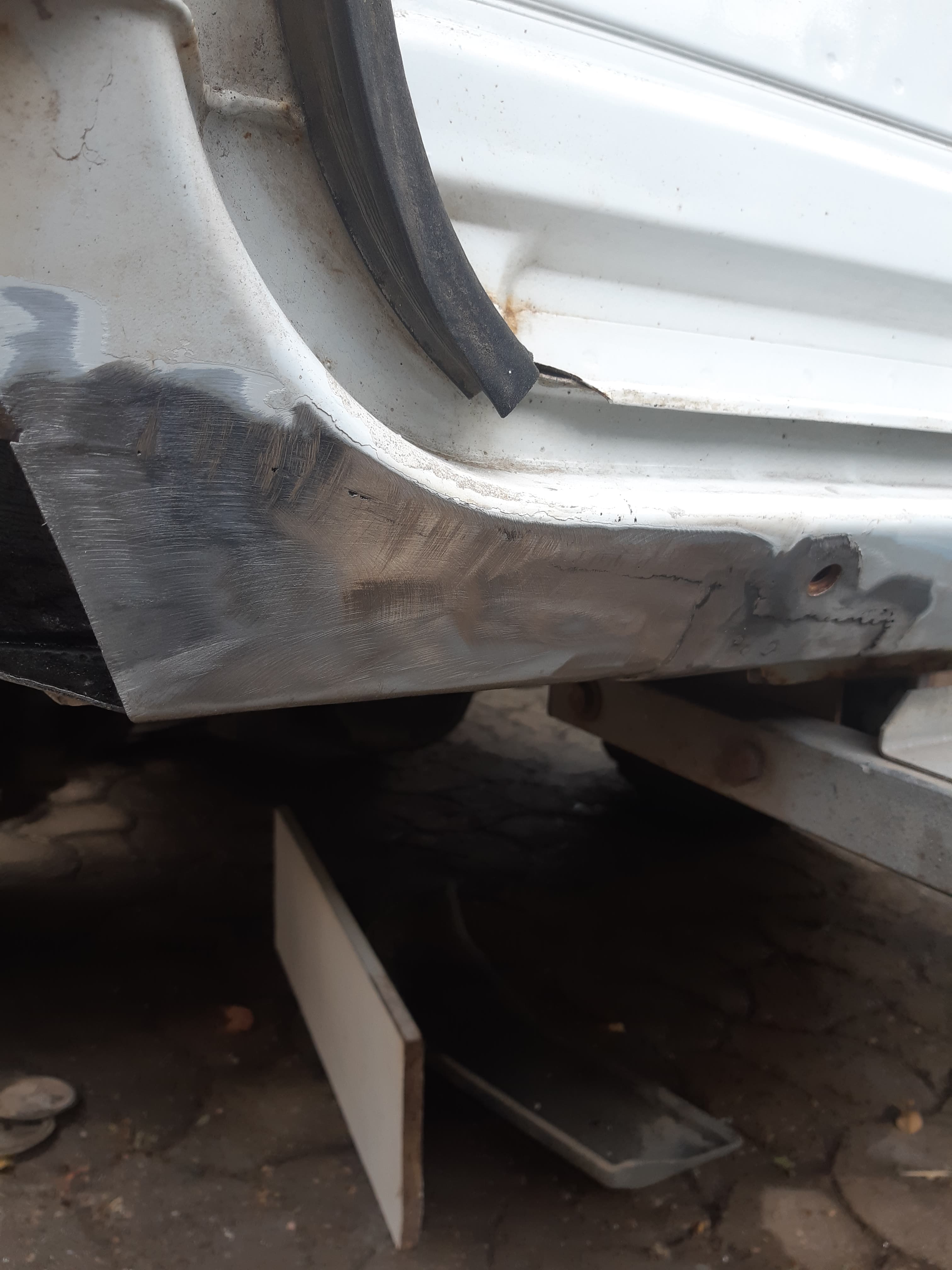

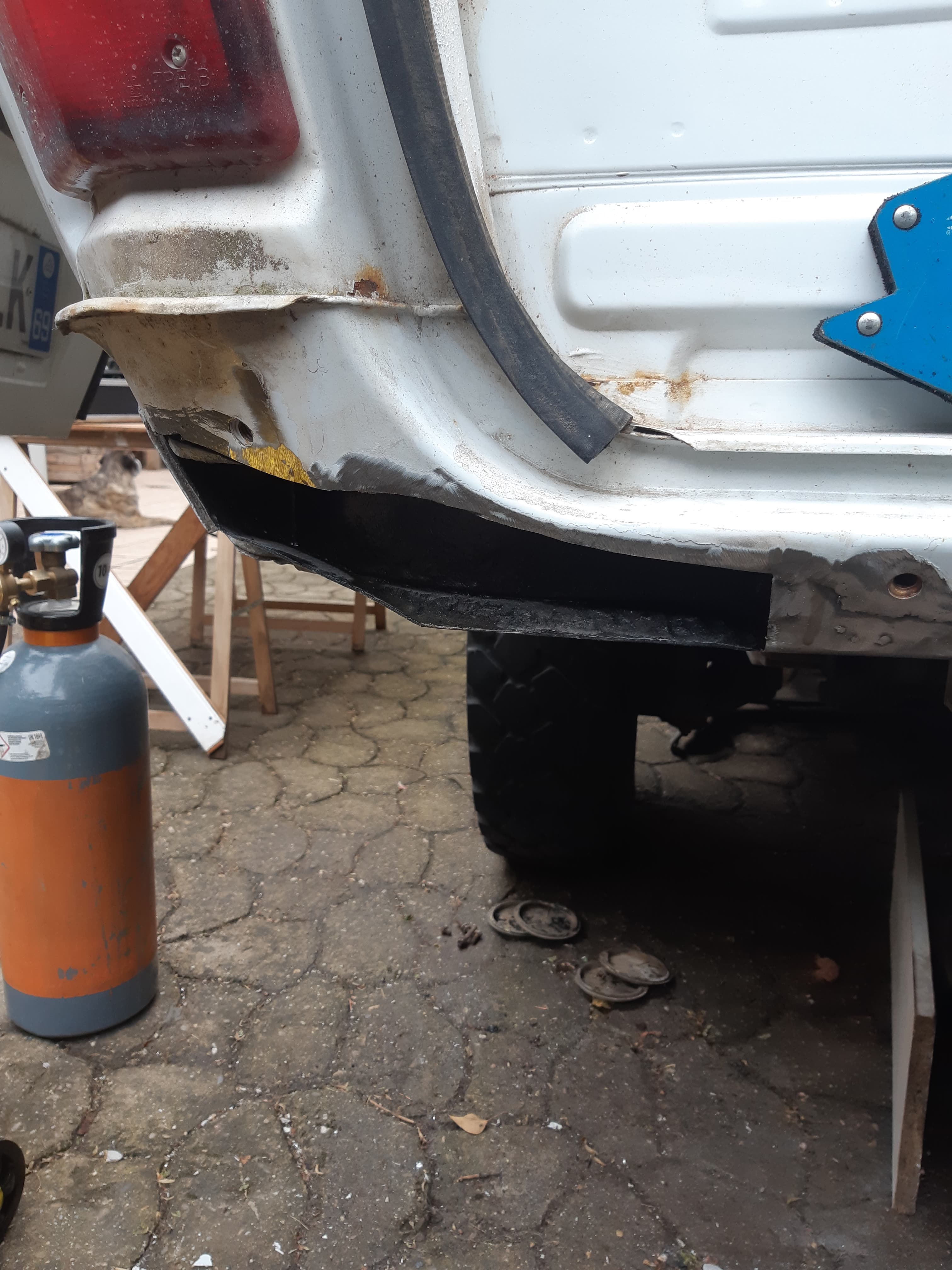

Carrosserie :
J'ai soudé au 100% C02, ayant une bouteille chez moi et sur les conseils d'E1K (Merci encore). Avec une SmartMig 162 de chez GYS. Fil 0,6. Tôle 0,8mm.
Aprêt en bombe, peinture en bombe.

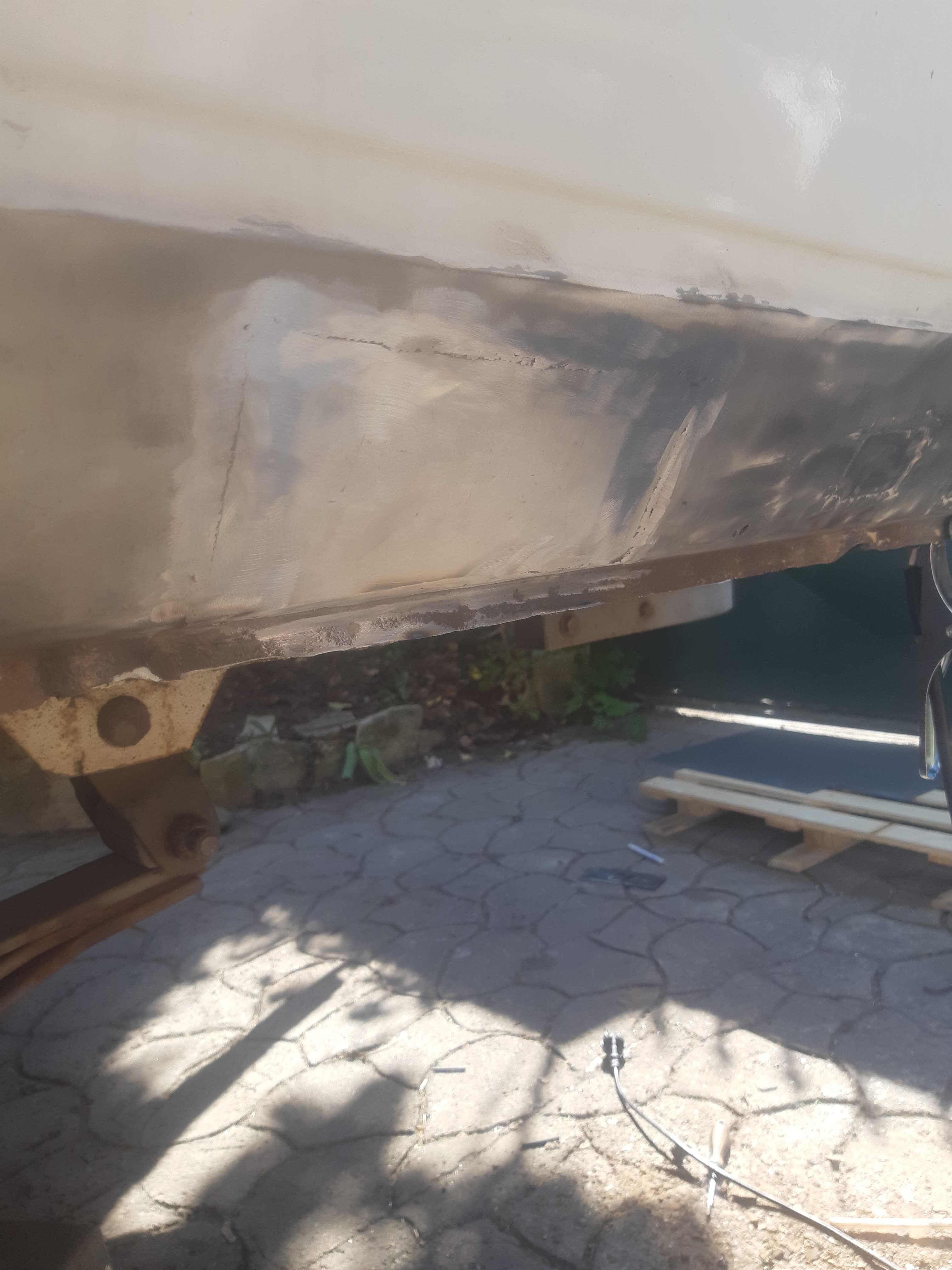

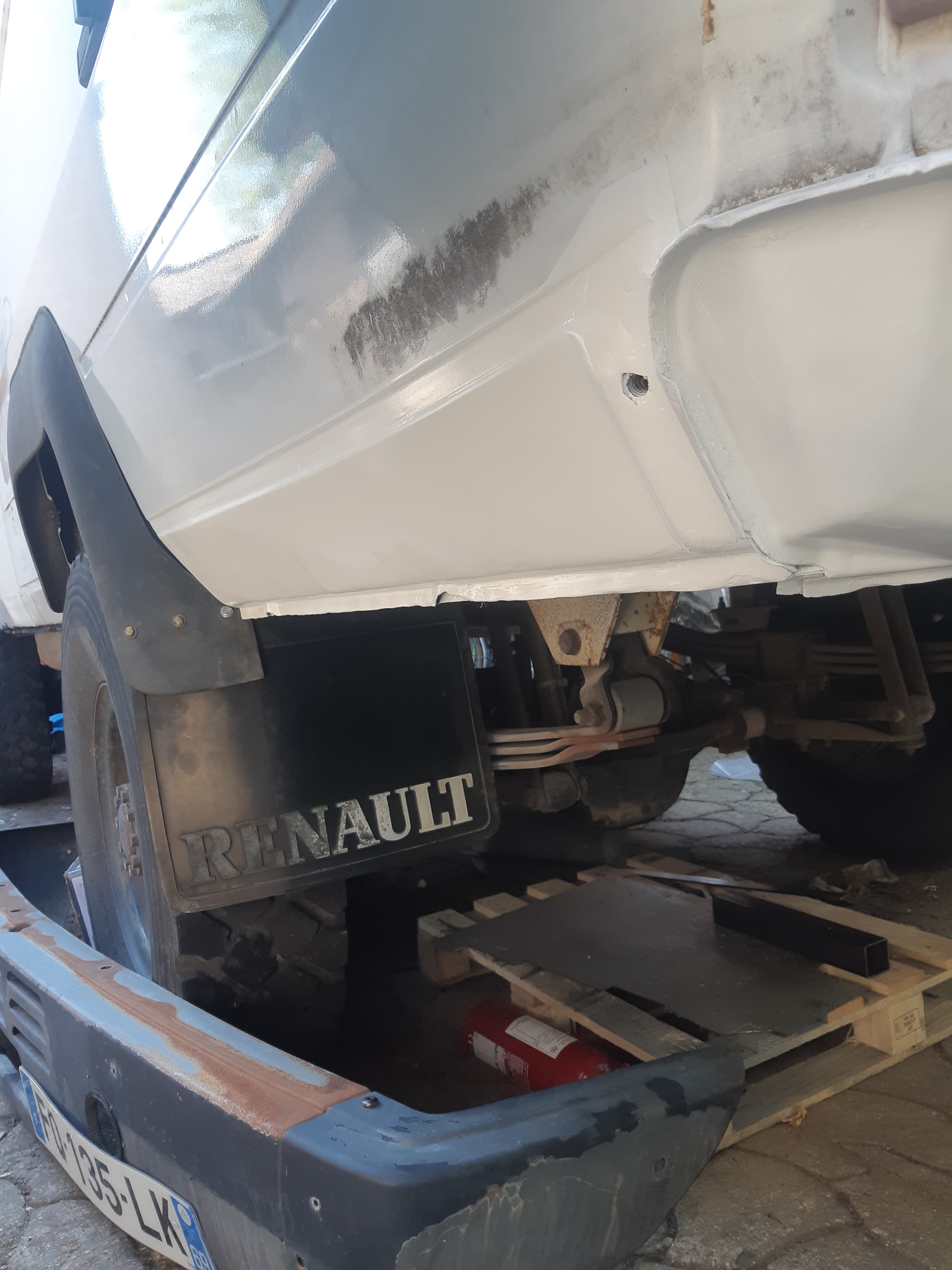

Bas de caisse arrière :
En effet le bas de caisse etait bien attaqué !
Hop, on découpe tout ça.
On forme un bout de tôle.
On la presente
On la presente
Et on soude
Et on soude
Et on recommence pour boucher tout les trous !
Petite couche de mastic, puis aprêt. La peinture, vous avez pu la voir au Ptits gros :P

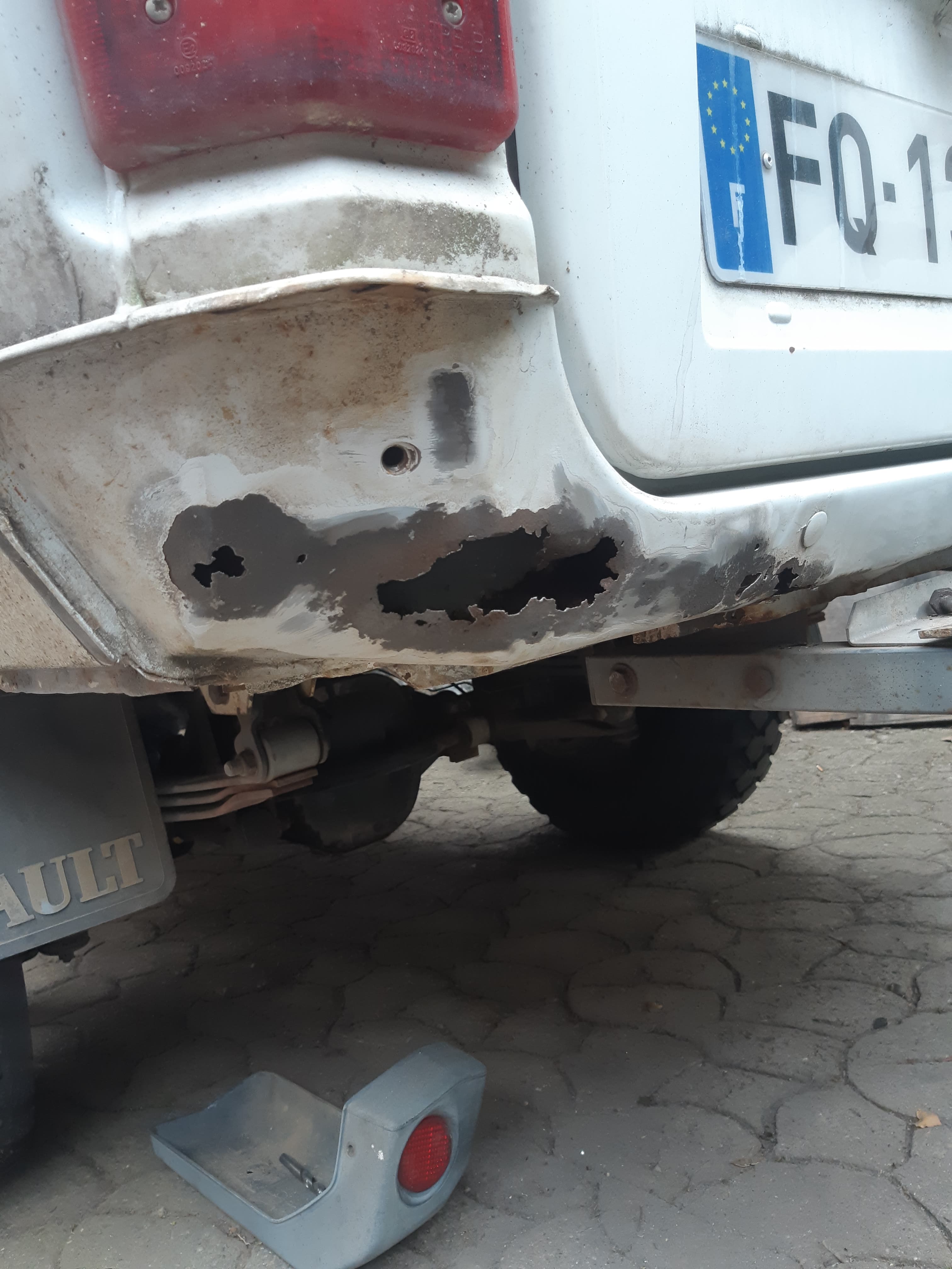

Aile arriere gauche :
C'est pas beau !
C'est pas beau !
même principe, on decoupe, on presente, on pointe ...
Puis on meule.
Puis on meule.
Mais on découvre aussi des anciennes réparations :( et des couches de mastic jusqu'a 1 cm ! :O
Du coup, j'ai beaucoup moins mastiqué les reparation de l'ancien proprio. Et ça se voit au rendu final. Mais je prefere ça à 2 kg de choucroute.

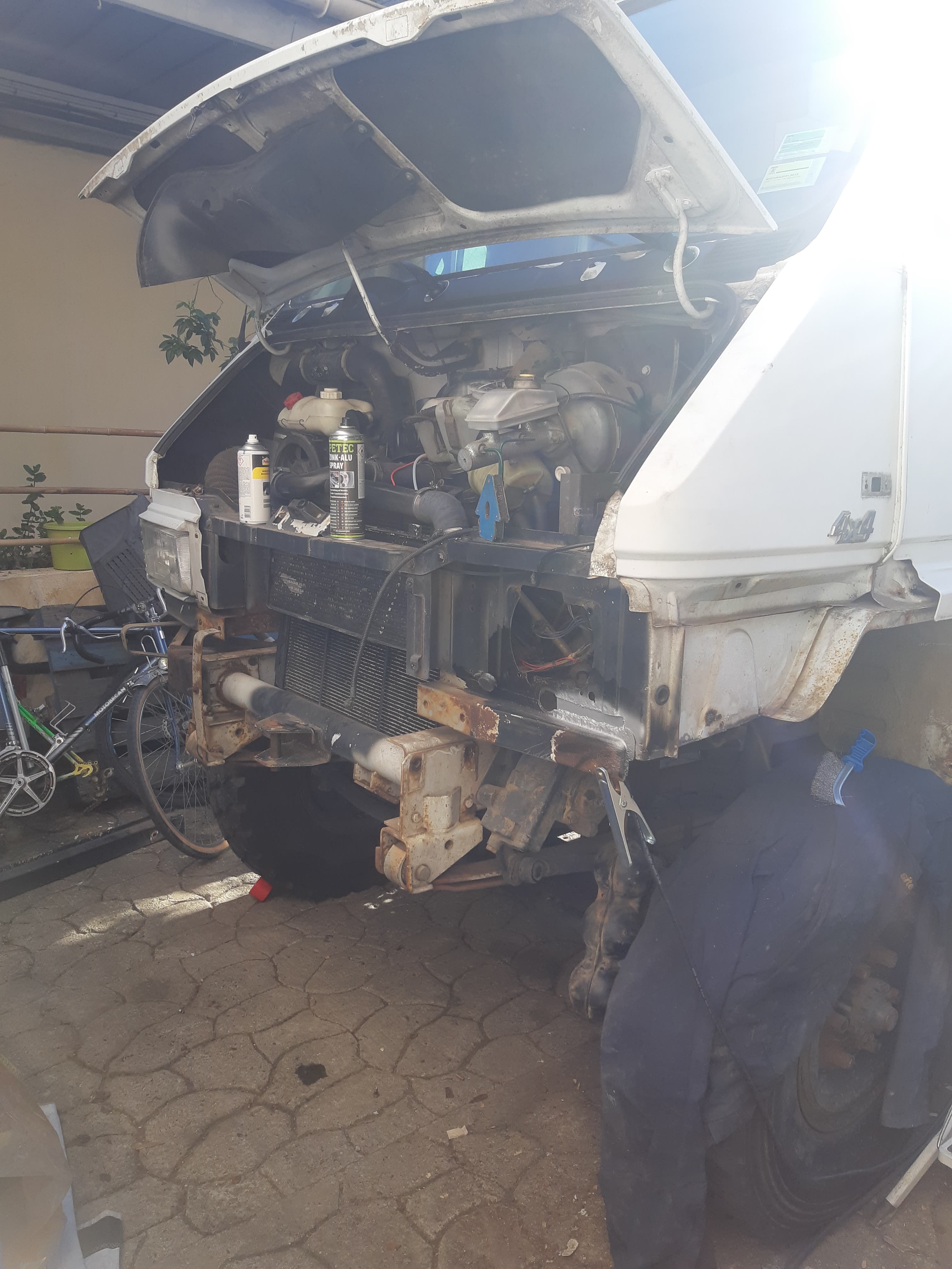

On commence par un Deshabillage complet !
Attention les yeux, la prochaine photos fait peur !
:O
:O
:O
:O
Là, je me suis vraiment fait chié ! du coup beaucoup moins de photos ! Mais ça donne ça de l'intérieur. et c'est pas si mal de l'autre coté ! JE suis content du resultat. <br />J'ai traiter le phare et remplacé aussi le bout de tôle complètement mort.
La suite des photos des derniers travaux dans un nouveau post !

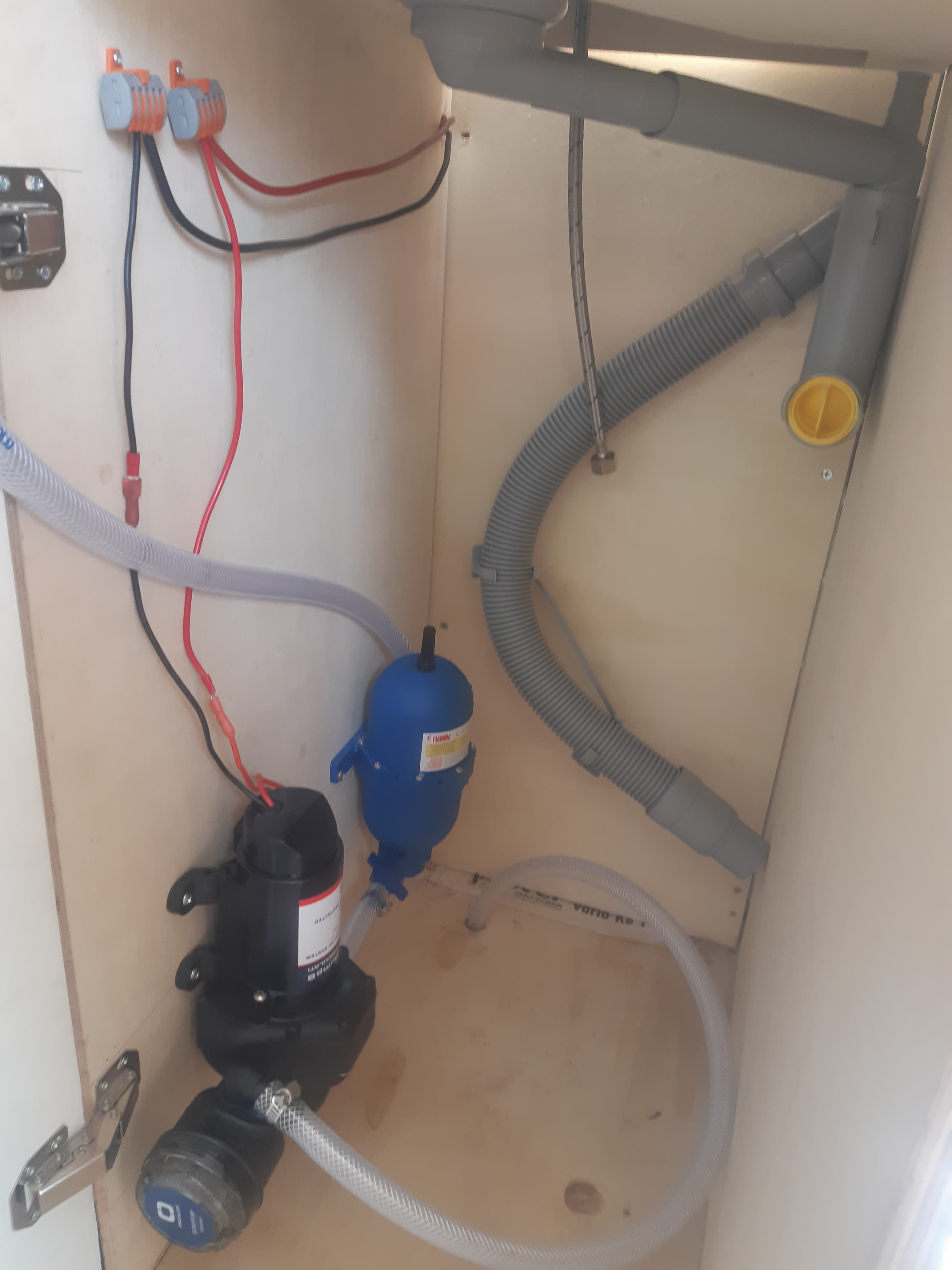

Concernant les reservoirs :
Mon reservoir d'eau propre est un reservoir RVI (E1K et Muth, je vous vois venir, non je ne me la pete pas avec mes reservoirs RVI :lol: ) d'ue capacité de 185L. Pour le VASP, j'ai du faire rajouter une plaque brise flot ainsi qu'une trappe de visite.
Tache que j'ai confier à Sylvere de l'atelier Matal Hurlant sur Lyon. N'hesitez pas à me contacter pour avoir ses coordonnées, je le recommande fortement !
Decoupe et presentation de la plaque :
Soudure :
Mise en place :

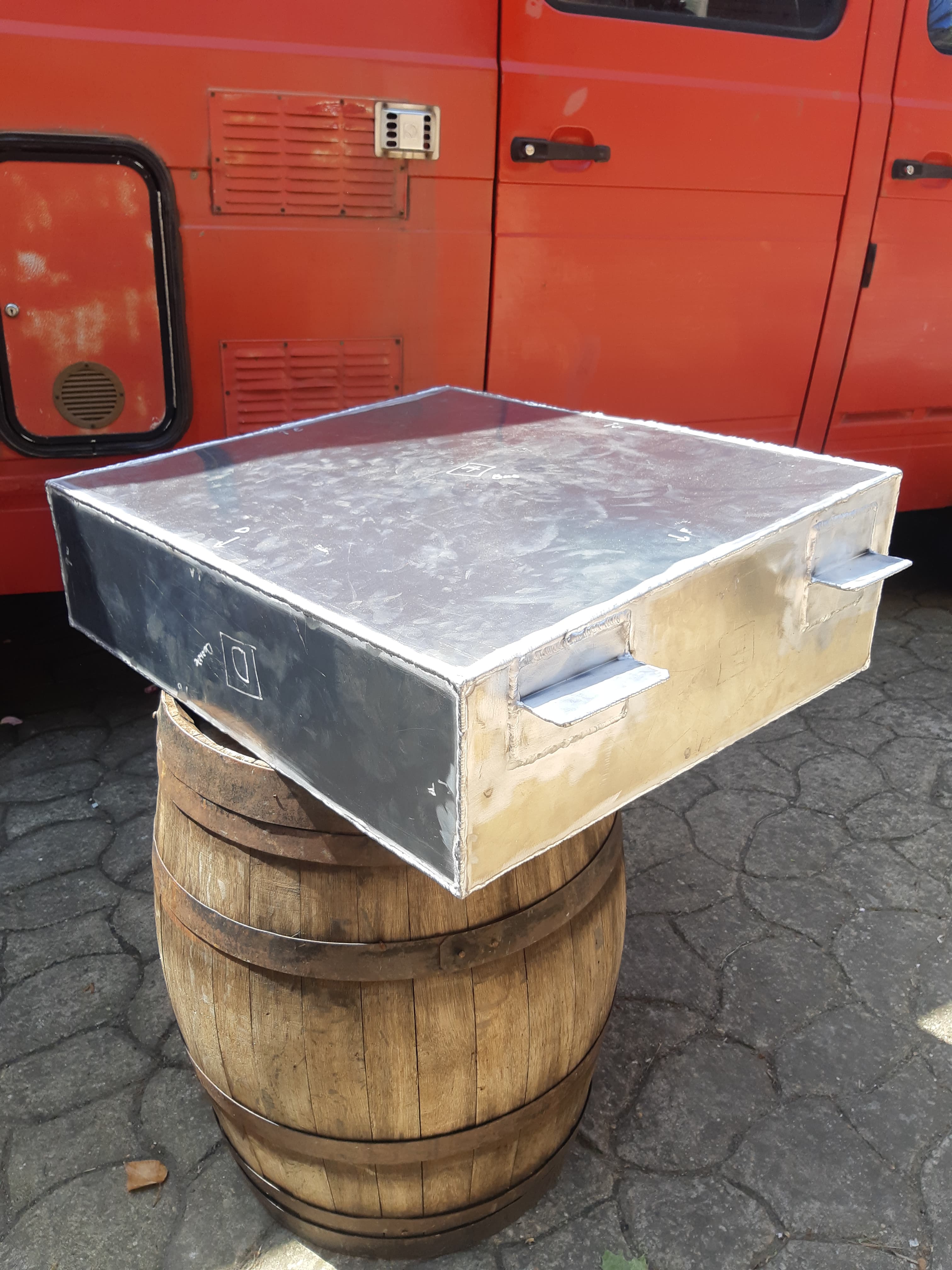

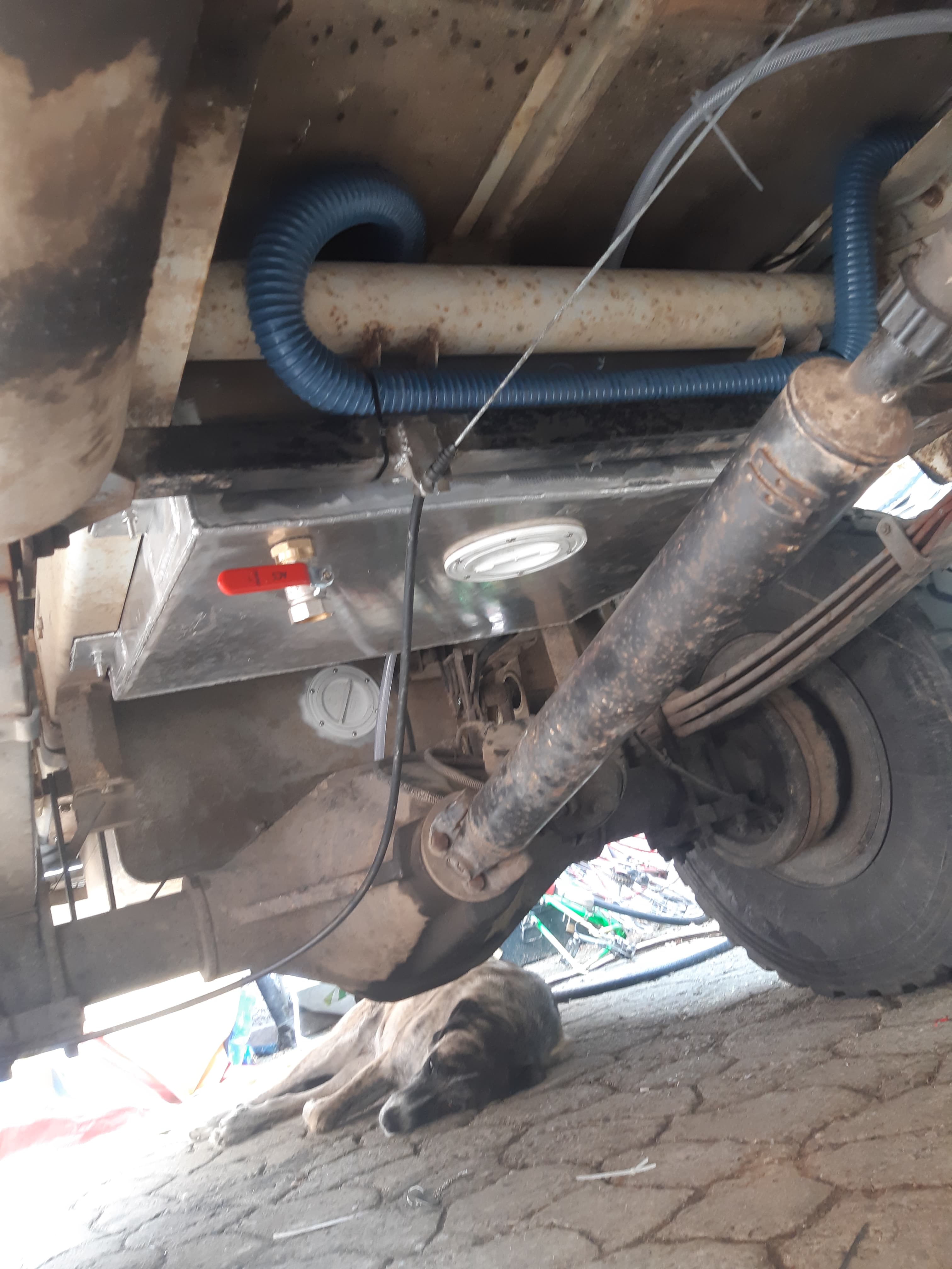

Pour les eaux grises, j'ai également confié à Sylvère la fabrication d'un reservoir en alu de 95L sur mesure. Ce reservoir se place entre le châssis.
J'ai du deplacer les points d'attache des gaines du frein à main. Erreur de conception de ma part... ça n'a pas été facile car ça modifie la course du frain à main, j'ai du modifier au niveau du reglage pour pouvoir retrouver un freinage suffisant !
Assemblage des plaques avant soudures :
Soudure :
TADAAAAA :
Mise en place : (non sans mal !)
Raccordement de la pompe à eau (j'ai fait l'evac après la photo) :
Ensuite, bah.. c'etait les ptis gros ! Super weekend et de belle rencontre. ça fait plaisir de poser des visages sur des pseudo !
Et voilà ! Il ne manque plus que la douche, que je termine cette semaine !

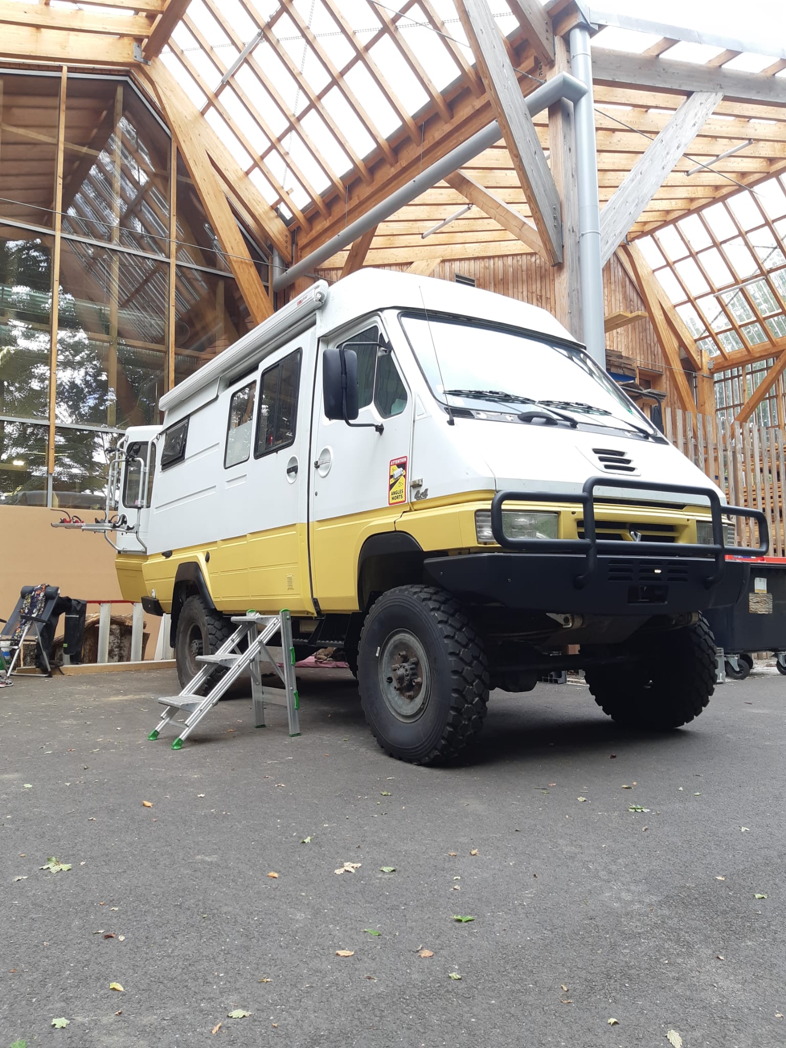

Salut tout le monde un petit message pour les nouvelles,
J'ai eu mon rdv avec la DREAL le 10 aout, durant le RDV, j'ai aussi passer le CT PL avec le dreal man a coté (pas de triche possible !) Autant vous dire que j'en menait pas large :oops:
Resultat :
Mon dossier est accepté, plus que les papiers à faire, mais pour resumé mon B passe de VL CTTE à PL VASP CARAVANE.
fouet fouet fouet fouet
C'est la fête !
Je vais pouvoir maintenant, installer le porte roue de secours, un porte pneu, modifier la LDA, installer le chauffage. Et regler ce put*** de bruit sur l'arbre avant ! :D

L'amenagement est donc terminé (mis à part l'instal du chauffage..), on a réaliser ces dernières semaines :
- Douche
- Peinture
- Vernis
- Rideau
- Housse diverses
- Pose du sol
-Finition pour la dreal, plaque de transfo, adhesif 80 100 110, angle mort ect...
Je vous fait quelques photo de l’intérieur rapidement !

  • Fabrication d'un porte pneu
  • Fabrication d'un porte roue de secours sur pivot
  • Montage porte vélo (Le b à maintenant un gros cul !)
  • Nouvelle installation elec à la place de mon ancienne powerbox Bluetti (pas fiable soit dit en passant !)
    Je suis passé en full victron sauf pour le convertisseur et la batterie, un peu plus de detail :
    • MPPT 100/30
    • ORION TR 30A
    • Batterie 200ah Ultimatron
    • Convertisseur 600W

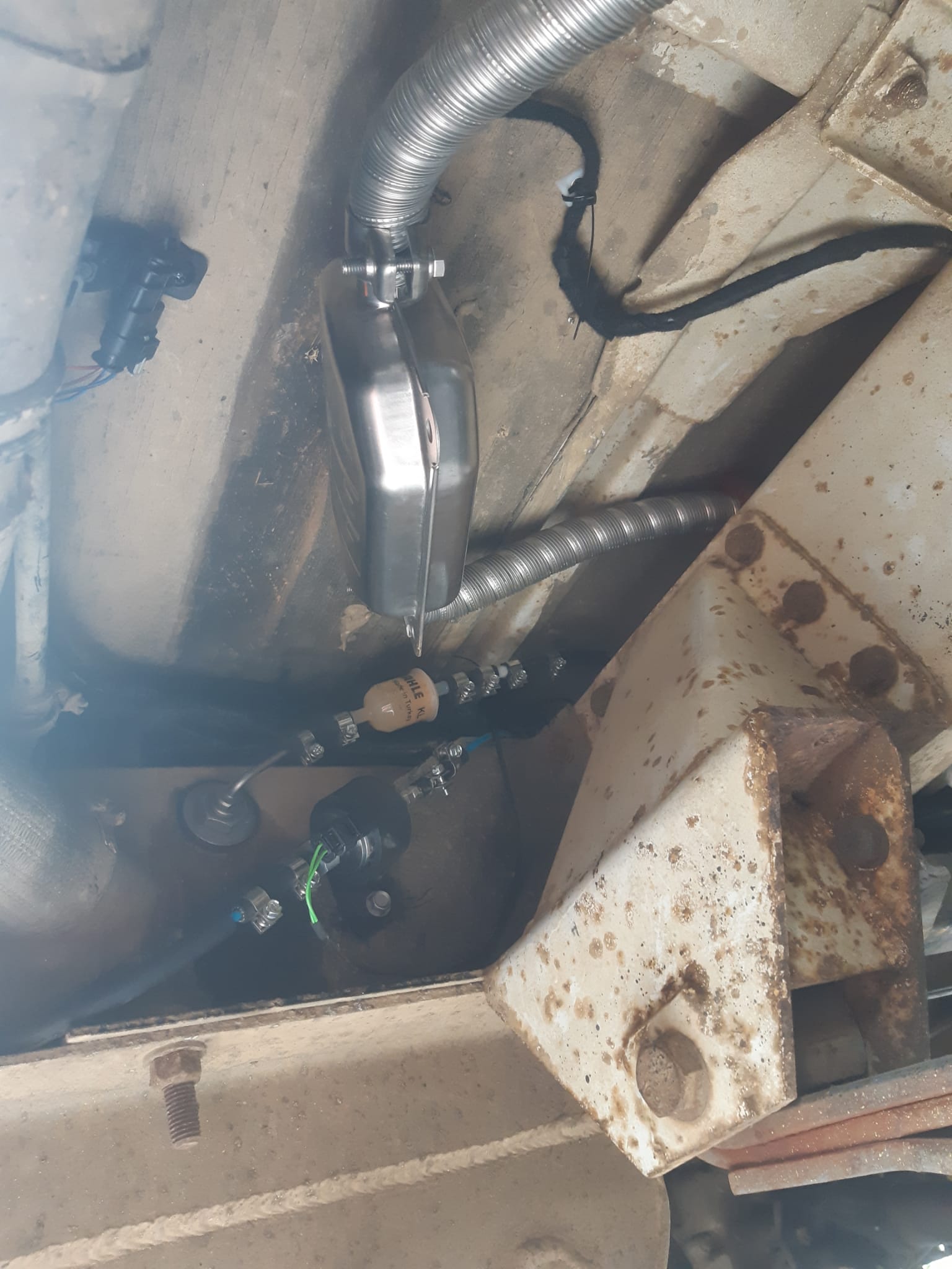

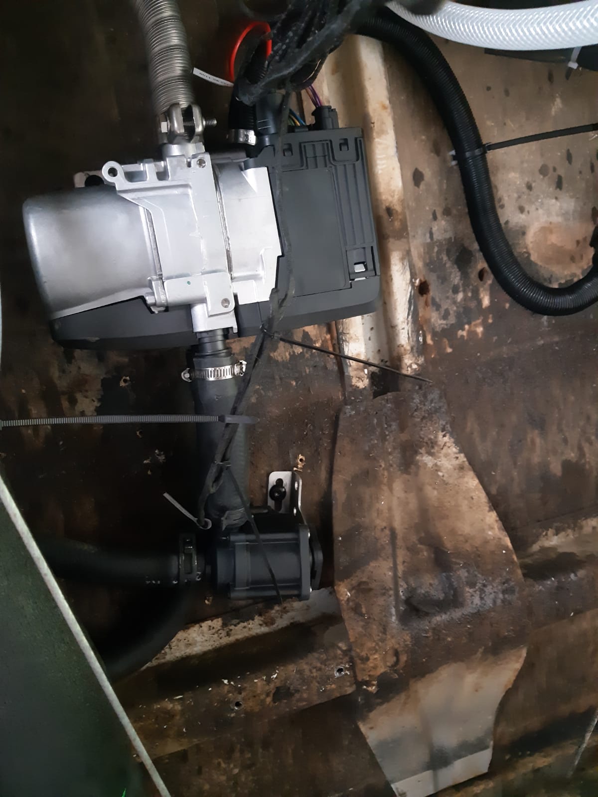

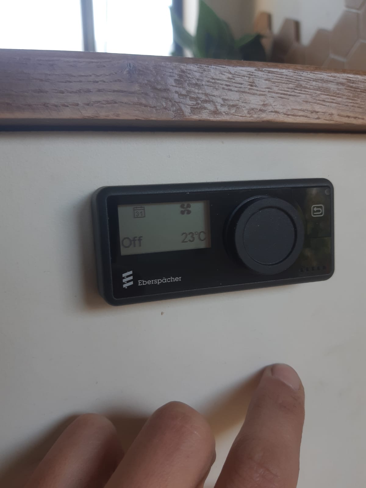

  • Installation du chauffage gasoil : Eberspaecher D4E (chaudiere eau chaude pour chauffage et eau chaude)

Porte RDS / Porte Pneu / Porte vélo :
Si c'etait à refaire, j'aurai pris des section plus epaisses, ça fait un peu "leger", mais j'ai quand même dimensionné les sections et on est large, ça ne risque pas de casser.
Le porte roue de secours sur pivot se reprend sur les vis de fixation de la traverse arrière.

Installation Electrique :
Content du resultat, mon panneau sunpower 4ààW fonctionne largement mieux avec ce MPPT qu'avec le MPPT de la powerbox bluetti. Bon, ça m'as quand même couté un certains billet (dans les 2K€...)

Installation chauffage chauffe eau :
ça parait facile comme ça... ça m'as pris une semaine et demi ce foutu chauffage ! Mais ça fonctionne parfaitement aujourd'hui. Et prendre une douche chaude, c'est vraiment cool ! :thumbup:

Et la cerise sur le gateau, la peinture !
Peinture warrior RAL 1002 : Jaune sable.
Nous avons apprécier faire cela, ça nous a pris une bonne semaine de taf entre le demontage, la preparation et la peinture.
Le résultat de la peinture warrior (raptor) est vraiment cool !
Très facile a peindre, impossible de faire des coulures.
Après 1 mois posé sur le camion a peu près, elle bouge un peu, la teinte s'est calmée, c'est plus clair que sur les photos. On le voit nottament entre les deux dernieres photos !
