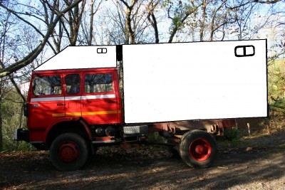

mirus a écrit :maintenant on passe aux choses sérieuses
pensez-vous que ce camion est monté rigide ou non?
ça en a tout l'air...
mais sur vos renault...la cabine n'est pas suspendue un minimum?
même sur nos brimont brutt elle est suspendue..
bastien2 est monté rigide de chez rigide et malgré tout je sais pas si ça le ferait une capucine...et puis..vous avez besoin de pouvoir bbasculer la cabine quand même non?

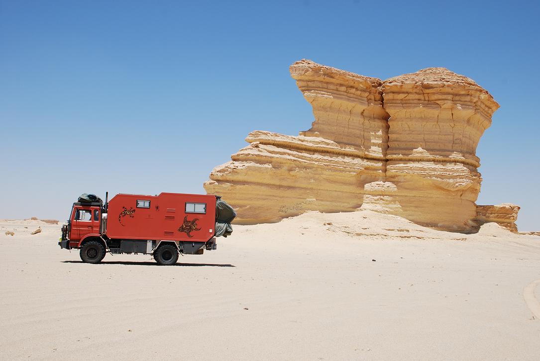

en fait, c'est plus coffre de toit donc pas très lourd pour relever la cabine
en gros c'est ça :D
ça parle plus en photo "montage"

mirus a écrit :en fait, c'est plus coffre de toit donc pas très lourd pour relever la cabine
sympa le preview du camion ds son ensemble :wink: belle allure
[mode penible]
par contre si le dessus du toit est seulement un coffre (question de poids) ...
ça me parait bizarre parce-que ds un coffre justement ... on charge ! :lol:
mirus
Oh non !
Oh non !
Messages : 665
Re: NOUVEAU EN S170.13
Message par mirus »
non, je dis coffre mais c'est une chambre reliée par une "trappe" au shelter
donc un châssis fer avec son armature métallique, habillé d'alu (merci les pompiers) et doublé d'un isolant "léger"
plancher bois + matelas :D
j'estime le poids entre 100 et 150 kgs maxi :?:
je pense que ça peut le faire car certains camions ont des roues de secours + coffres sur le toit pour je pense beaucoup plus lourd
quant à la suspension de cabine :?: derrière ce sont 2 gros silentblocs au niveau du verrouillage de cabine mais devant faut que je vérifie :?
s'il y a des infos, je prends :D .....je paies pas cher mais je prends :lol:

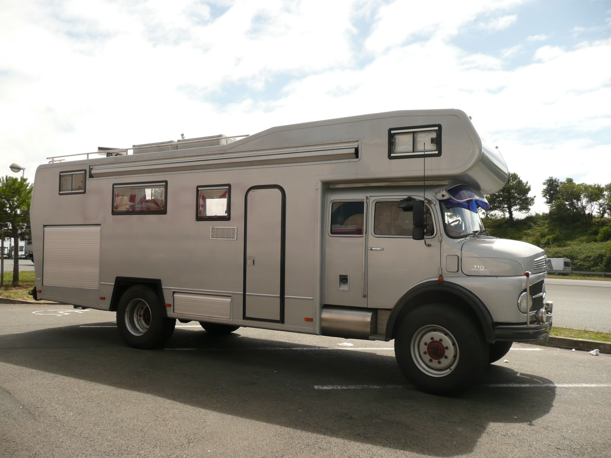

c'est le 2eme camion que je vois avec "capucine", l'autre est le 911 de la vidéo des lourds allemands et la question que je me pose c'est quand je vois la vidéo de Bastien2:
comment font les 2 autres pour que ça tienne :shock:
soit c'est jamais de TT soit y'a un truc :!:

mirus a écrit : c'est le 2eme camion que je vois avec "capucine", l'autre est le 911 ...
c'est sur...visiblement tous les cam ne sont pas adaptés a recevoir ce genre de chose:

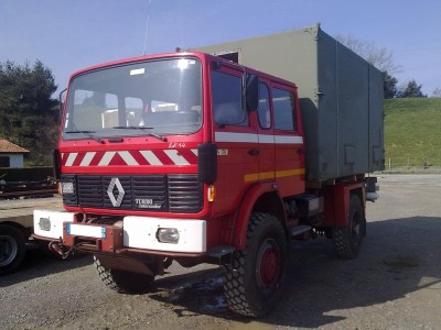

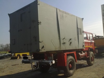

la carte grise est arrivée :P ca y est, ce coup-ci il est bien à moi 8)
du coup j'ai été chercher mon shelter :mrgreen:
ça fait du bien de tout avoir devant sa porte :mrgreen:
par contre pour la vitesse :roll:
c'est 90 compteur mais a 3000tours et 70 a 2400 :cry:
mince, les calculs étaient bons :?
tant pis, va falloir doubler l'isolation phonique :mrgreen:

Ca lui fait un méchant porte à faux à l'engin!
Content pour toi! :wink:

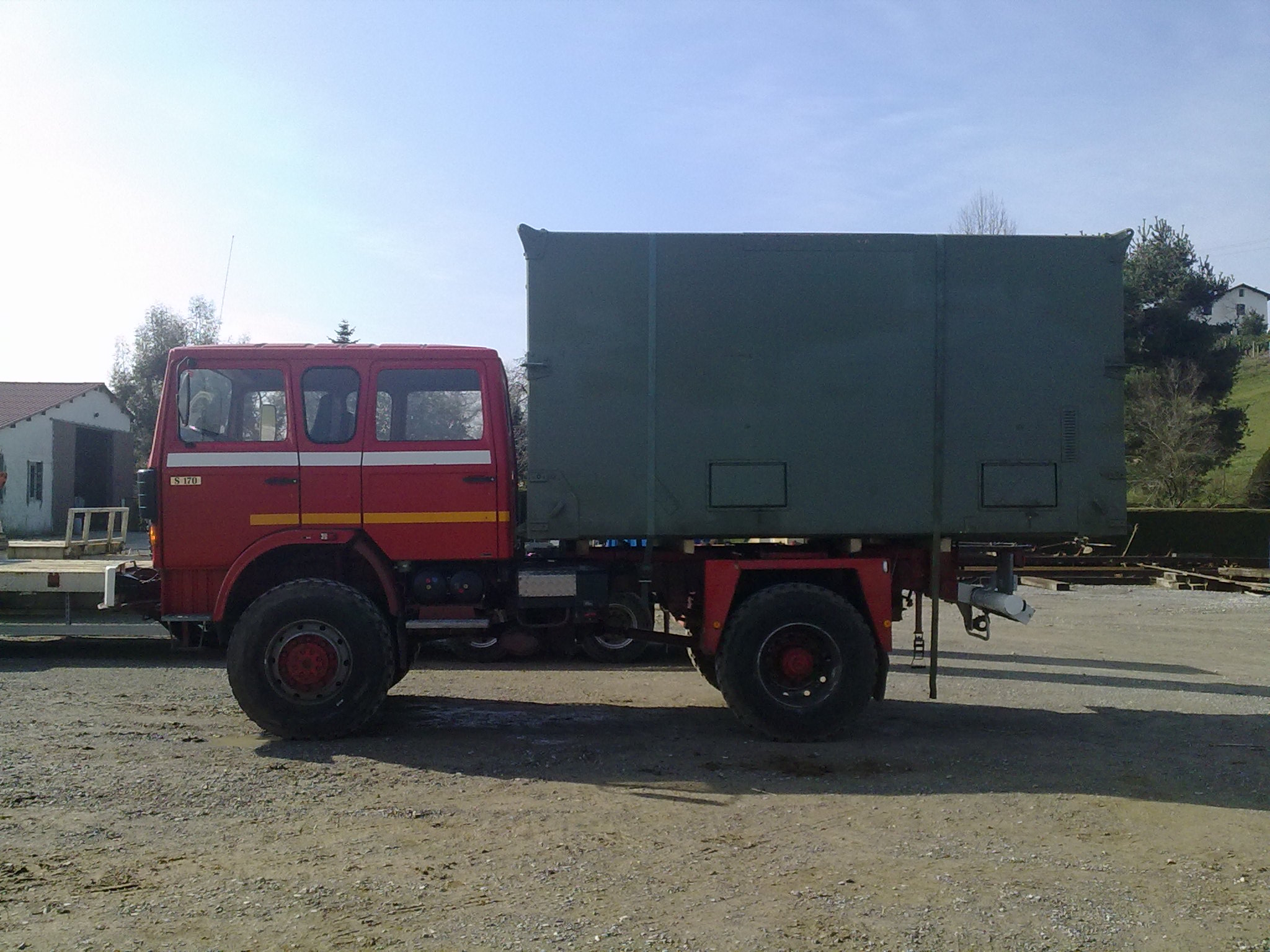

pour le porte à faux j'envoie une photo des 3baroudeurs en comparaison ( en fait c'est parce que ça me rassure :D )
je pourrais y mettre un hamac dessous :!: :lol: :lol: :lol:

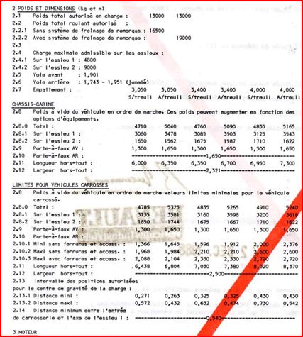

C'est bizzare il me semble que sur le barré rouge le porte à faux arrière n'est que de 1.650 ça me parrait plus long sur la photo non ?
Hello Petite famille de voyageur, ayant trouvé leur roulotte : http://www.wix.com/VOYAGEENLAND/voyageenland
A oui vidéaste Amateur bientôt sur TURBO grace à la video de Marco sur BIGBIDULE :-) http://www.youtube.com/watch?v=ntERABg0lrg
Messages : 22361
Re: Nouveau en S170.13
gaffe au barré rouge en effet...mais là la case est vide :lol: donc tu fais ce que tu veux :shock:
1,650 c'est le porte à faux avant .
et en même temps un shelter n'étant pas une carrosserie :roll: :?:
en tous cas il ne change pas ton angle de sortie d'un point de vue strictement ....angulaire :wink:

mais sur le "certificat de montage d'une carrosserie" (( que je ferai passer (scanner) plus tard )) la longueur du véhicule hors tout est de 7.300 et sur "caractéristiques de carrosserie" le porte à faux arrière est de 2.330 ( normalement c'est celui là )
la gérant d'un garage PL m'a indiqué celui-là :!:
dans le doute je vais repartir le voir :roll: ( ça y est la pression remonte :lol: ) car le porte à faux utile est de 1.526
de toute façon, la shelter est dessus, le certificat est en 7.300 et si c'est pas ça je crois que ça roulera dans l'état :wink:
les basques c'est pas têtu, c'est pire :lol: :lol: :lol:
je vous tiendrais au courant dès que j'ai l'info

DE02.PDF
(352.19 Kio) Téléchargé 626 fois
oups! la il me faut de l'aide!
vous arrivez a lire la doc?
Messages : 22361
ce document correspond au carossage d'origine du véhicule je suppose...?
ton porte à faux est supérieur actuellement sans doute?
je ne pense pas que tu risques grand chose en terme de contrôle routier... plus en cas d'accident si quelqun s'emplafonne dans ton porte à faux justement... les experts se régalleraient sans doute de toute non conformité :?

non, avec ce shelter je suis même a moins de 7.300 (re doute)
j'ai mesuré ( fait froid dehors ) et je suis a moins de 2.30 de porte à faux
donc, a (re)voir avec mon garagiste ou Mr drire

bonsoir pour que tu puisses mieux comprendre ton barré rouge :
-1°: tu recherches ton empatement .
tu mesures la longueur totale intérieure entre chaque roue ( bien prendre au centre du moyeu des roues) .
2°......si tu as un empatement de 4m tu te reportes ligne 2.10.1 a la ligne 2.10.3 de ton barré rouge .
à la lecture tu auras le maxi autorisé en porte à faux arriere : 2.376 m a 2.720 *m maxi .
(*les ferrures c'est tout ce qui dépasse en plus :une poignée arriere par exemple )
A partir de l'axe centrale de ta roue arriere ; tu recules avec ton métre jusqu'en bout de schelter et..... tu ne devras pas dépasser 2.720 m si ton camion a un empatement de 4 m bien sur !
ouf... :roll:
il faudra que tu adaptes ta barre anti encastrement sur l arriere afin qu'elle vienne à l aplomb de ton shelter ;
il faudra que tu mettes également les barres cyclistes ... bien sur aprés avoir créé ton faux châssis ... au fait tu fais comment ?
et dans ton cas il faudra charger le "lourd "sur l avant lors de ton aménagement afin de mieux répartir la charge.
bonne journée

arf..merci traban tu nous sauves..j'ai lu un peu vite le barré rouge j'avais pas vu le distingo avec et sans ferrure et suivant l'empattement pour le porte à faux arrière :lol: je voyais qu'une ligne vide :lol:
