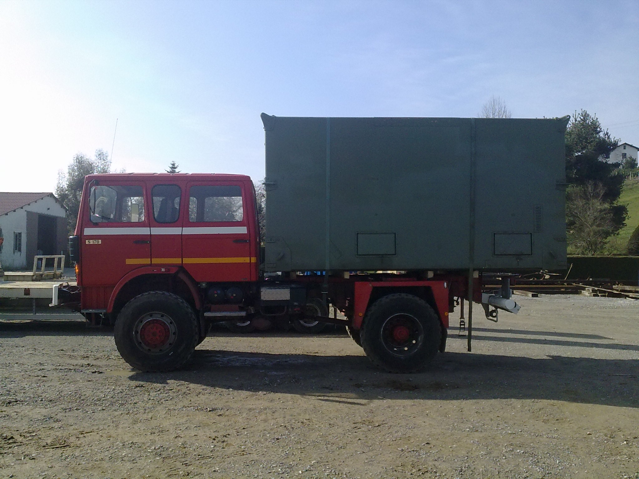

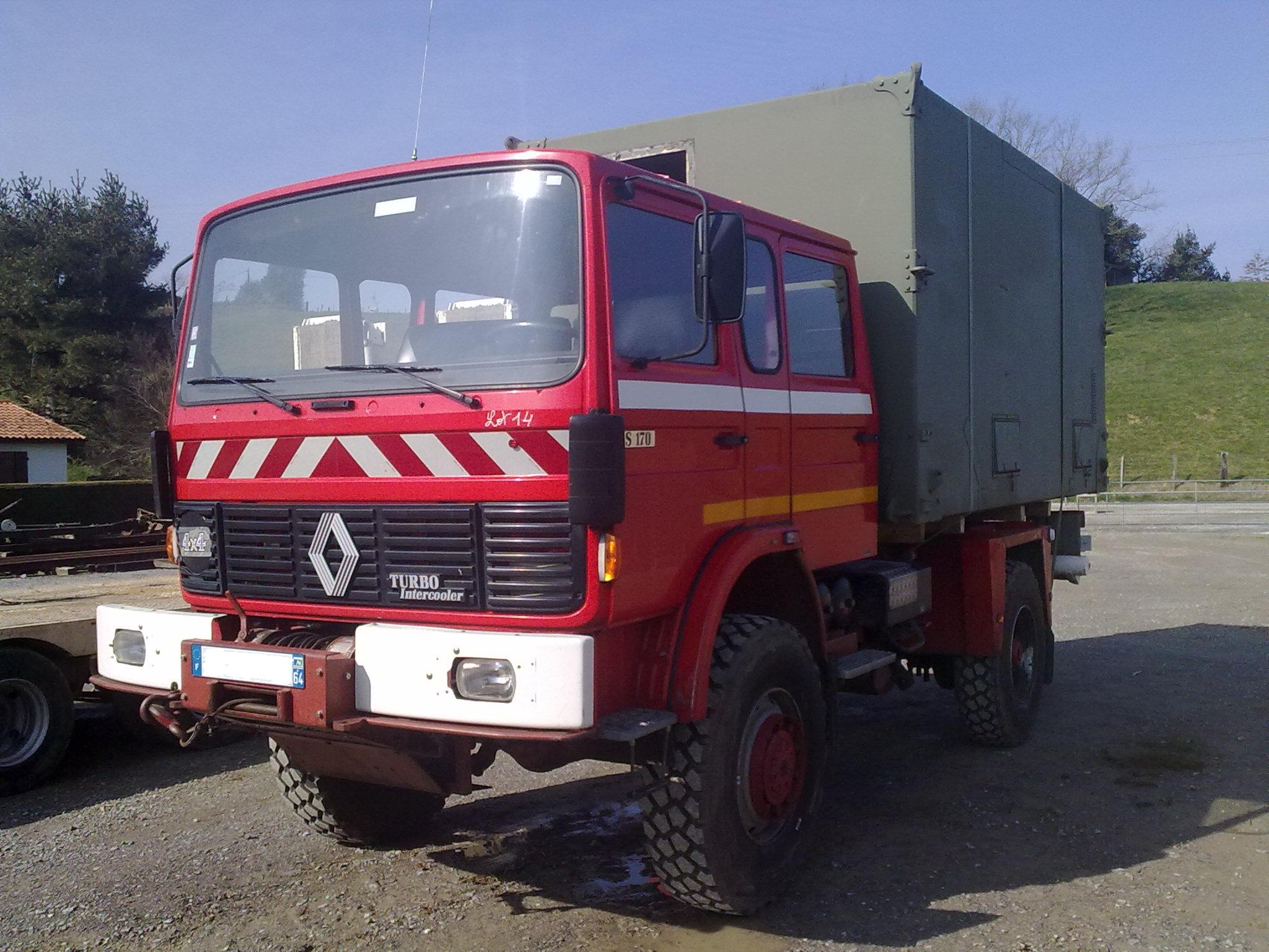

la carte grise est arrivée :P ca y est, ce coup-ci il est bien à moi 8)
du coup j'ai été chercher mon shelter :mrgreen:
ça fait du bien de tout avoir devant sa porte :mrgreen:
par contre pour la vitesse :roll:
c'est 90 compteur mais a 3000tours et 70 a 2400 :cry:
mince, les calculs étaient bons :?
tant pis, va falloir doubler l'isolation phonique :mrgreen:

Ca lui fait un méchant porte à faux à l'engin!
Content pour toi! :wink:

ouais!
ça fait douter d'ailleurs :cry:
mais bon la je suis a 7.30 comme sur le rti.
a suivre

pour le porte à faux j'envoie une photo des 3baroudeurs en comparaison ( en fait c'est parce que ça me rassure :D )
je pourrais y mettre un hamac dessous :!: :lol: :lol: :lol:

C'est bizzare il me semble que sur le barré rouge le porte à faux arrière n'est que de 1.650 ça me parrait plus long sur la photo non ?

gaffe au barré rouge en effet...mais là la case est vide :lol: donc tu fais ce que tu veux :shock:
1,650 c'est le porte à faux avant .
et en même temps un shelter n'étant pas une carrosserie :roll: :?:
en tous cas il ne change pas ton angle de sortie d'un point de vue strictement ....angulaire :wink:

mais sur le "certificat de montage d'une carrosserie" (( que je ferai passer (scanner) plus tard )) la longueur du véhicule hors tout est de 7.300 et sur "caractéristiques de carrosserie" le porte à faux arrière est de 2.330 ( normalement c'est celui là )
la gérant d'un garage PL m'a indiqué celui-là :!:
dans le doute je vais repartir le voir :roll: ( ça y est la pression remonte :lol: ) car le porte à faux utile est de 1.526
de toute façon, la shelter est dessus, le certificat est en 7.300 et si c'est pas ça je crois que ça roulera dans l'état :wink:
les basques c'est pas têtu, c'est pire :lol: :lol: :lol:
je vous tiendrais au courant dès que j'ai l'info
