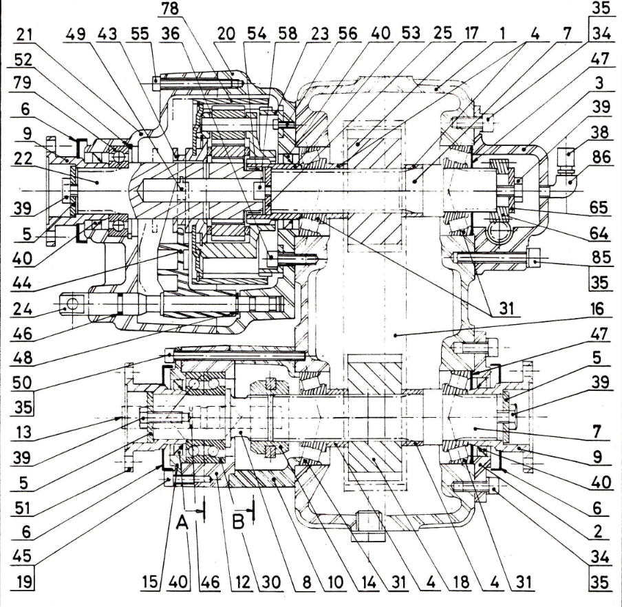

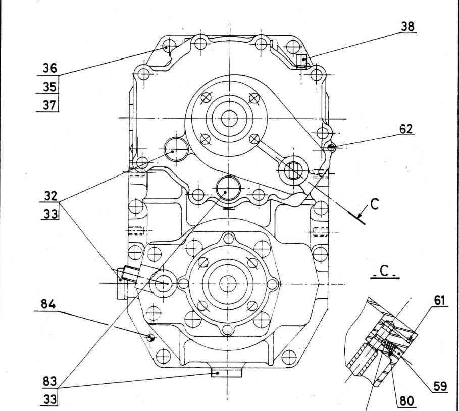

Re: Chaine BT Ponticelli
Bonjour Yvesvieux-new-one a écrit : 08 juil. 2015 23:19 Salut
Bruno a raison, on peut souder proprement un boulon sur le bouchon. Pas le temps en ce moment, je vais donc "consommer" du tout prêt.
Daniel, voui, je peux mesurer la hauteur d'huile, pour le moment la jauge est en bois...mais promis, dès que je passe à côté d'un casseur je lui pique une vraie jauge ! J'ai quand même une bizarre sensation en versant cette huile fluide et rouge dans la boite... c'est contre culturel ! Côté chaine je suis totalement convaincu (dixit recommandations de Morse et Ramsey) côté réducteur il me tarde de voir (ou plutôt entendre) ce que ça donne.
Si mon emploi du temps s'allège (enfin) ça devrait rouler dans pas trop longtemps.
Peux-tu me dire à quelle hauteur se trouvait la marque des 3 litres d'huile ? Mesuré depuis le haut ?
Beaucoup de salutations
- Beda
- Marathon man
- Messages : 806
- Prénom(s) : Beda
- Type de vehicule : 4x4 Ponticelli N°127
- Site Perso ou Pro : http://alleautos.org/
Salut Hannes,
je ne m'orienterais pas vers les 3 litres.
Sur cette vue, tu peux voir que le bouchon de remplissage/de contrôle existant se trouve exactement à la hauteur de l'arbre.
Le niveau d'huile est alors inférieur d'un demi-diamètre de filetage à l'axe central de l'arbre.
C'est ce que tout constructeur aurait prévu.
Si l'on souhaite malgré tout prévoir un niveau d'huile plus élevé, je vois sur cette photo une solution élégante.
Si tu perces le trou borgne d'une vis de fixation supérieure du couvercle inférieur, celle-ci pourrait faire office de vis de contrôle.
Le niveau d'huile se situerait alors à peu près au niveau du bord supérieur du pignon.
Des niveaux d'huile plus élevés me semblent inefficaces.

Das Ölniveau wäre dann ungefähr auf der Oberkante des Kettenrades.
Höhere Ölstände erscheinen mir wirkungslos.
PS:
Je remplirais par l'intermédiaire de l'entraînement du tachymètre.
viewtopic.php?p=218928#p218928
Salut Hannes,
ich würde mich nicht an den 3l orientieren.
Auf dieser Ansicht kannst Du erkennen, daß die vorhandene Einfüll/Kontrollschraube genau auf der Höhe der Welle ist.
Das Ölniveau ist dann den halben Gewindedurchmesser niedriger als die Wellenmittelachse.
Das würde jeder Konstrukteur so ähnlich vorsehen.
Will man trotzdem einen höheren Ölstand vorsehen, sehe ich auf diesem Bild eine elegante Lösungsmöglichkeit.
Wenn Du das Sackloch einer oberen Befestigungsschraube des unteren Deckels durchbohren würdest, könnte diese als Kontrollschraube fungieren.
PS:
mit Grüßen aus Langenlonsheim
Beda
Beda
