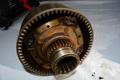

- Messages : 3315
Re: Chaine BT Ponticelli
Salut
Alors ça va ? pas terrible, en ce moment je boîte...
Ma BT est posée sur l'établi, j'ai recueilli soigneusement les deux huiles (côté reduc et côté chaine)... beurck.... toutes noires (précisément gris anthracite) pas la bonne couleur pour une huile de boite. Sur qu'il y a du métal en suspension là dedans (pas de limaille en tous cas). Demain j'ouvre...
Etes vous certain que tout tourne dans le même sens dans une BT de TRM 2000 ? Sur nos Ponti l'entrée tourne dans le même sens que les deux sorties AV et AR (qui tournent donc dans le même sens que la BV). Déjà assez de soucis comme ça, faudrait que les deux trains veuillent aller au même endroit...
Pour ce qui est des huiles préconisées pour les boîtes à chaines, je suis un peu sur le c.l, pourquoi Ponticelli ne préconise pas ces huiles ATF ? Il y a un joint spi entre la partie réducteur et la partie chaine. Si ce joint vient à fuir, les 2 huiles peuvent se mélanger, serait ce une raison de mettre la même des deux côtés ? (rien ne préviendra le jour où le joint spi se mettra à fuir) Si on prend le postulat à l'envers, peut on faire tourner le réducteur (train épicycloïdal) avec une huile type ATF ? (autrement dit lubrifier toute la BT avec une huile ATF)
A suivre
A suivre

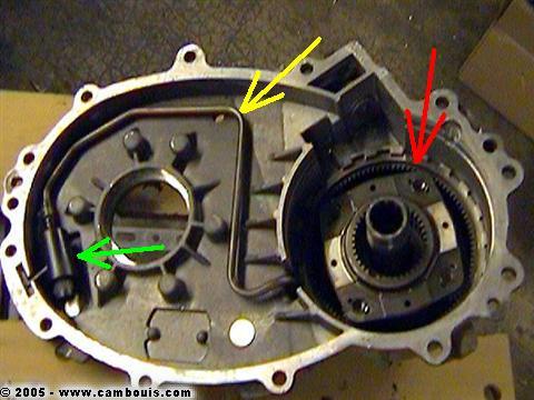

- Messages : 5052
mais en fait laurent,t'a le même genre de vibration que maba sur sont optimus ??
yves,oui il y a 3 pignons dans le transfert du 2000,et comme le 2000 a la même boite de vitesse que les b ( donc il doivent tourner dans le même sens) du coup les arbres av et ar des 2000 et b ponti tourne dans le même sens...pourquoi t'en connait une par là??
que ponti préconise de ep 90 a la place de l'atf ne m’étonne pas....ce n'est pas la seule connerie qu'il on fait sur nos b...
mouai comme bruno: on peut mettre de la dexron dans le réducteur des ponti,dans les boites borg wargner des range rover il y a : un réducteur,un différentiel et diver pignons qui barbote dans la dexron ....donc ça poser pas de souci....de toute façon elle a quoi de particulier cette huile? elle plus fluide que les autre...sinon?
tien d'ailleurs j'ai remarquer que le réducteur des bt de range est étrangement ressemblant a celui des ponti....

re suite
Merci Bruno et Come pour l'info sur huile ATF.
Si c'est ça la raison de cette usure rapide de la chaine GRRRR effectivement nous pourrons ajouter une connerie de plus à l'actif de Ponti.
Je suis quand même un peu surpris... car une huile de boîte classique lubrifie bien des paliers, des synchros, etc... Est ce qu'une chaine (vu la forme des maillons et dents) exerce une pression des parties en contact beaucoup plus forte ? Si oui, faudrait il que nous sachions si une huile ATF supporte justement des pressions plus fortes. SI oui et oui aux 2 questions, nous aurions une explication techniquement valable. Il faudrait sans doute aussi y rajouter un critère de vitesse de frottement qui a une influence sur le choix d'un lubrifiant.
Je quitte mon ordi pour aller ouvrir cette sgreugneugneu de BT !
A pluche
A pluche
- Messages : 5052
oui pour une boite manuelle, une huile "classique" est en générale préconiser sauf pour... le range rover (
) sur ces 4x4 les boites de vitesse manuelle 5 rapport tourne toute a l' atf car ces boites,sont équiper d'une petite pompe a huile,de fait il est proscrit d’utiliser de l'huile de boite normal au risque de créé un manque de graissage du pignon de 5em....a part la pompe a huile ces boites, syncro,roulement,pignons etc...sont très similaire au zf s5/24-3 donc l' atf lubrifie bien....
après perso je ne vois pas trop pourquoi il est souvent préconiser de l'atf pour les chaines...peut être que l'atf, étant très fluide, arrive a pénétrer correctement dans les lamelles qui constitue le maillon,et arrive mieux a venir chercher l'axe des maillons...
pour la pression il n'y a pas de souci: ça vaut ce que ça vaut mais un voisin, qui bossait dans l'hydraulique,m'a dit que l'atf etait une huile purement commerciale,elle serait très similaire a une huile hydraulique mais peinte en rouge pour attirer le chaland...
(d’ailleurs pour les direction assister l'atf passe par une pompe hydraulique et ce,pendant des années sans qu'elle ne se dégrade )
bon...j'ai hâte de voir cette bt ouverte, je repasse tout a l'heure.....
- Messages : 3314
come 09 a écrit : pour la pression il n'y a pas de souci: ça vaut ce que ça vaut mais un voisin, qui bossait dans l'hydraulique,m'a dit que l'atf etait une huile purement commerciale,elle serait très similaire a une huile hydraulique mais peinte en rouge pour attirer le chaland...(d’ailleurs pour les direction assister l'atf passe par une pompe
oui même info c'est pour cela qu'on peut mettre de l'ATF à la place de l'huile hydraulique car c'est en fait une huile hydraulique
