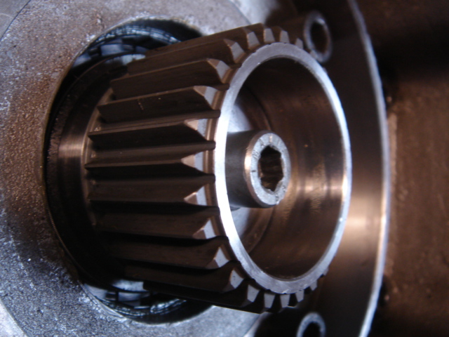

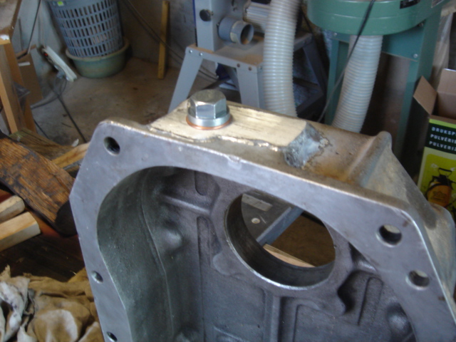

Pour remettre à neuf cette BT : changement de tous les roulements (7 + une cage à aiguille), joints spi, fabrication arbre cannelés, chaine neuve et modif carter (bouchon sur le top) = 1324 €. Je préfère cette solution à l'achat d'une BT "adaptable" d'occase (état inconnu) plus soucis et risques d'adaptation. Là je sais que tout est neuf (sauf la fourchette du réducteur bizarrement usée, elle doit frotter en permanence, espérons qu'elle tiendra 10 ou 11 ans de plus) . Comme je suis sensé avoir résolu les problèmes d'usures intempestives avec l'alignement de toute la chaine cinématique... :D Le retour d'expérience prendra un peu de temps... espérons 10 ou 11 ans aussi ! L'atelier Garfield ne garantit plus les travaux au delà de 3 mois... :lol:
Edit, voilà les photos
La recharge du carter et le nouveau bouchon de remplissage
en haut la chaine qui sautait, celle que j'avais changée par précaution (pas très usée en fait), la nouvelle
l'arbre tout beau tout neuf

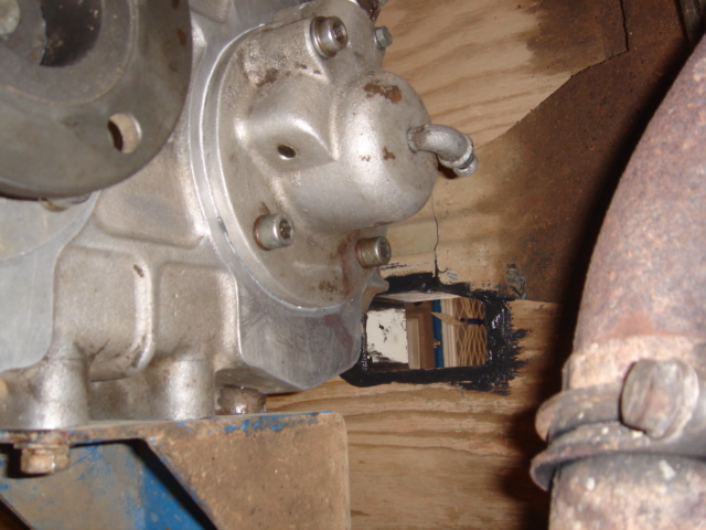

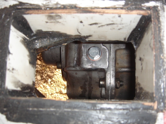

Voilà le trou dans le plancher pour accéder au nouveau bouchon de remplissage. J'ai mis 3 litres d'huile de boite auto (Dextron III) Le pignon du bas qui entraine la chaine est complétement noyé (à l'arrêt). Il me reste à trouver des bouchons pour le réducteurs, ceux avec le 6 pans creus sont difficile à atteindre et manipuler lorsque tout est en place, je vais les remplacer par des bouchons avec un 6 pans normal qui pourront être manipulés bien plus facilement avec une clef à cliquet

Par le trou du plancher et donc par le bouchon de remplissage rapporté , tu peux jauger ton huile, tu confirmes?

Bruno a raison, on peut souder proprement un boulon sur le bouchon. Pas le temps en ce moment, je vais donc "consommer" du tout prêt.
Daniel, voui, je peux mesurer la hauteur d'huile, pour le moment la jauge est en bois... :lol: mais promis, dès que je passe à côté d'un casseur je lui pique une vraie jauge ! J'ai quand même une bizarre sensation en versant cette huile fluide et rouge dans la boite... c'est contre culturel ! Côté chaine je suis totalement convaincu (dixit recommandations de Morse et Ramsey) côté réducteur il me tarde de voir (ou plutôt entendre) ce que ça donne.

j'ai essayé le camion, ça marche super, pas de vibration, bruit sans chuintement ni sifflement ni grognement... mais... on m'a toujours dit qu'il ne fallait pas mettre trop de pâte à joint pour pas que ça bave dedans, le problème c'est qu'il faut en mettre tout le tour... :lol:
Il y a visiblement un petit manque, juste en haut du carter, j'ai une très jolie fuite à côté de mon bouchon de remplissage, vérifié camion sur cales en 5ième (pratique ce trou dans le plancher)
