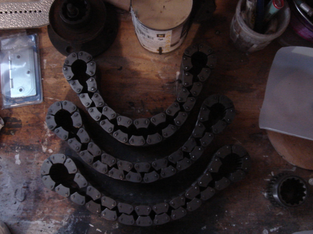

En remontant ma BT, je viens de vérifier le rapport de démultiplication de la BT.new-one wrote:Dans ma BT, l'engrenage d'en haut qui reçoit la chaine possède 27 dents, celui d'en bas 26,
Lorsque l'arbre d'entrée (celui du haut) fait un tour, la sortie a fait moins d'un tour. Cela veut dire que le nombre de dent de l'entrée (le haut) est inférieur à la sortie. Cela se vérifie sur la doc Ponticelli, l'arbre du haut à 26 dents et celui du bas 27.
Yves, je pense qu'il y a eut une erreur de montage sur ta boite. Du coup, elle tire plus long que la "normale", ce qui dans l'absolu n'est pas un mal.
