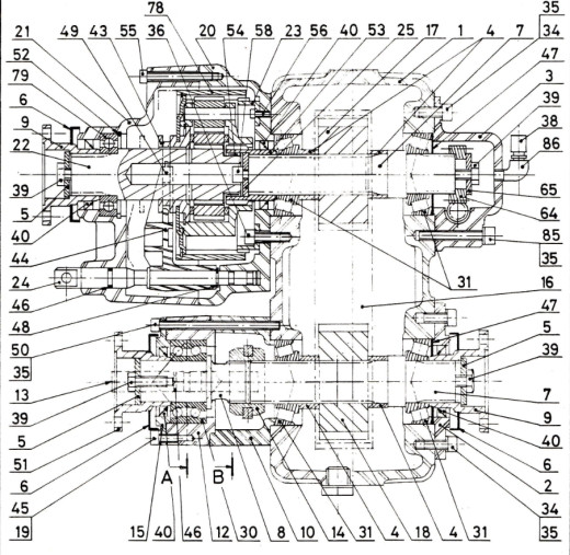

Re: Chaine BT Ponticelli
Salut Hannes,
je ne m'orienterais pas vers les 3 litres.
Sur cette vue, tu peux voir que le bouchon de remplissage/de contrôle existant se trouve exactement à la hauteur de l'arbre.
Le niveau d'huile est alors inférieur d'un demi-diamètre de filetage à l'axe central de l'arbre.
C'est ce que tout constructeur aurait prévu.
Si l'on souhaite malgré tout prévoir un niveau d'huile plus élevé, je vois sur cette photo une solution élégante.
Si tu perces le trou borgne d'une vis de fixation supérieure du couvercle inférieur, celle-ci pourrait faire office de vis de contrôle.
Le niveau d'huile se situerait alors à peu près au niveau du bord supérieur du pignon.
Des niveaux d'huile plus élevés me semblent inefficaces.

Salut Hannes,
ich würde mich nicht an den 3l orientieren.
Auf dieser Ansicht kannst Du erkennen, daß die vorhandene Einfüll/Kontrollschraube genau auf der Höhe der Welle ist.
Das Ölniveau ist dann den halben Gewindedurchmesser niedriger als die Wellenmittelachse.
Das würde jeder Konstrukteur so ähnlich vorsehen.
Will man trotzdem einen höheren Ölstand vorsehen, sehe ich auf diesem Bild eine elegante Lösungsmöglichkeit.
Wenn Du das Sackloch einer oberen Befestigungsschraube des unteren Deckels durchbohren würdest, könnte diese als Kontrollschraube fungieren.
Das Ölniveau wäre dann ungefähr auf der Oberkante des Kettenrades.
Höhere Ölstände erscheinen mir wirkungslos.
PS:
Je remplirais par l'intermédiaire de l'entraînement du tachymètre.
viewtopic.php?p=218928#p218928
