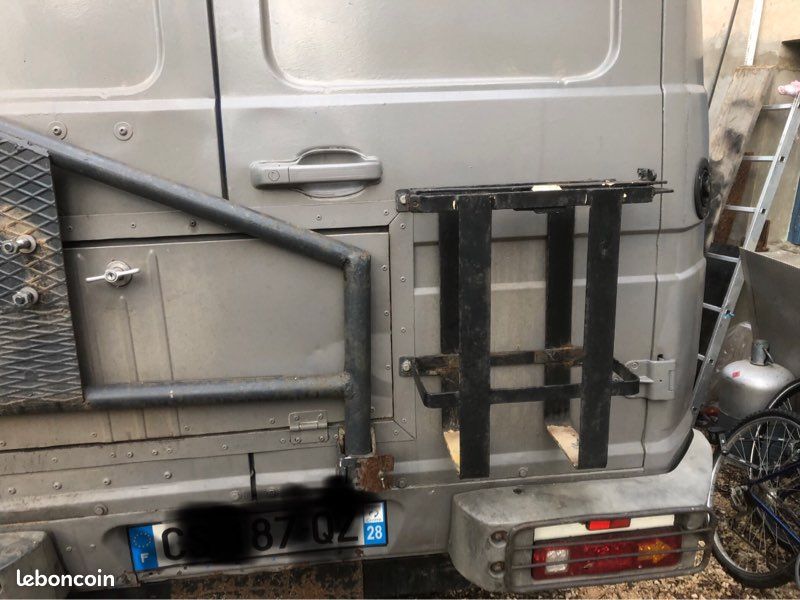

Recordman
Messages : 281
Enregistré le : 07 mars 2020 14:38
Re: brainstorming portes arrières
Message par franky »
je suis d accord,c e n est pas con du tout...!
Proverbe Shaddock.
Messages : 22775
encore un exemple de portes qui ne sont plus fonctionnelles manifestement si on en juge par la trappe a cheval sur les 2 portes.
cependant si le concept vous tente elles sont a vendre actuellement :
viewtopic.php?p=204161#p204161
iveco33
Patriarche
Patriarche
Messages : 286
Enregistré le : 26 mars 2008 15:32
Message par iveco33 »
bonjour.a tous.
sur le mien,j'ai sortie les portes ar ,je les ai fait en laine de verre et resine,,
ce qui ma sortie du poids,et les portes en resine,son coupées au millieu et s'ouvre en haut la superieure,et en bas l'autre.
quand je suis passé a la dreal,c'etais modifié,car ils ont mesurée les dimentions des ouvertures laterale et ar ,c'etais OK,ilsl mon fait poser une plaque avec
celui qui a fais la modif,(c'est moi )homologuée,poids essieu av et ar OK.vous voyez bien que ces gens sont serieux,si le travail est bien fait.
je signale que se n'est pas fait au nom du garage,mais en mon nom personnel
tu vois hippo,il est passé au mines et a la dreal avec les modifs...

comme tu as eu plusieurs étapes dans ta transformation je ne pouvais juste pas affirmer que la dernière (a savoir l'allongement de la carrosserie) était antérieur au passage a la dreal ou postérieur, vu que tu mentionnes surtout le travail sur les portes elles memes.
après c'est pas pour te mettre en porte à faux par rapport a la vente de ton véhicule, juste pour donner des informations au plus juste de ce qui intéresse ceux qui sont tentés d'en faire autant.
j'en profite pour coller ta contribution sur cet autre sujet d'ailleurs, merci Claude
viewtopic.php?p=204171#p204171
comme je le disais pour exemple, le jaune a lui été carrossé une premiere fois avec cette cellule polyester mais n'est pas repassé ensuite a la dreal pour l'allongement de son porte à faux, ce qui ne garanti donc en rien que celà eu été accepté.
de plus comme on le rappelle régulierement, ce qui fut accepté a une époque ne l'est plus forcément, et ce qui passait a Bordeaux ne passait pas forcément a Reims...bref c'est subjectif même si ça donne "de l'espoir" ou "non"

hippo a écrit : 26 févr. 2022 10:42 comme tu as eu plusieurs étapes dans ta transformation je ne pouvais juste pas affirmer que la dernière (a savoir l'allongement de la carrosserie) était antérieur au passage a la dreal ou postérieur, vu que tu mentionnes surtout le travail sur les portes elles memes.
et a juste titre puisque c'est le sujet de ce topic, mais comme l'a très justement fait remarquer Beda, le sujet de l'extension du porte à faux est sensiblement différent et faisait l'objet d'un autre topic dans lequel peut être on rebasculera certains de ces posts
a un moment il s'est appelé extension laterale ou allongement de cellule, pour finalement concerner plus le latéral mais l'exemple de marcodef y est évoqué des le début, il faudrait voir ou se trouve finalement la suite: viewtopic.php?p=14730#p14730
