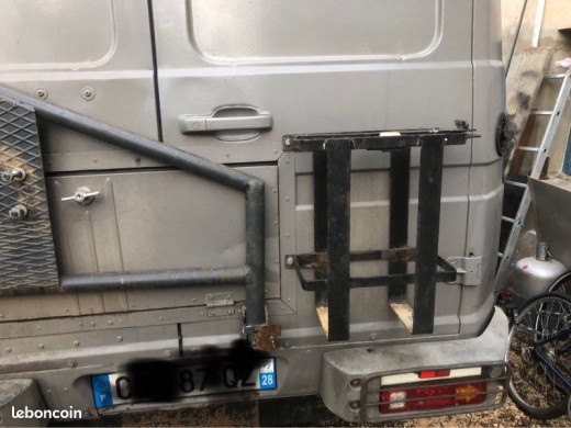

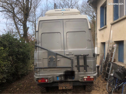

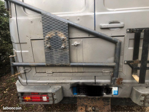

encore un exemple de portes qui ne sont plus fonctionnelles manifestement si on en juge par la trappe a cheval sur les 2 portes.
cependant si le concept vous tente elles sont a vendre actuellement :
viewtopic.php?p=204161#p204161

exemple déjà mentionné plus haut mais juste par ce qu'ils sont rares, par contre vu le prix que coutait la bête neuf, je comprend pas trop qu'ils faisaient ça sur une base de 2.4l d ... https://www.leboncoin.fr/caravaning/2056227397.htm encore 21.900 euros avec 340.000km ... il doit quand même y avoir mieux pour moins cher sur un autre porteur de même longueur. l'interet du t4 a toujours été sa compacité, en l'agrandissant ( réhausse +allongement de la version déjà châssis long) ainsi tout en gardant une de ses motorisation les moins performantes, le choix stratégique était quand même etrange non ?
edit hippo 22082023 la version karmann karuso
