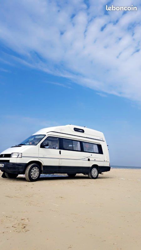

Re: brainstorming portes arrières
exemple déjà mentionné plus haut mais juste par ce qu'ils sont rares, par contre vu le prix que coutait la bête neuf, je comprend pas trop qu'ils faisaient ça sur une base de 2.4l d ... https://www.leboncoin.fr/caravaning/2056227397.htm encore 21.900 euros avec 340.000km ... il doit quand même y avoir mieux pour moins cher sur un autre porteur de même longueur. l'interet du t4 a toujours été sa compacité, en l'agrandissant ( réhausse +allongement de la version déjà châssis long) ainsi tout en gardant une de ses motorisation les moins performantes, le choix stratégique était quand même etrange non ?
edit hippo 22082023 la version karmann karuso

Message par E1K »
Mais c'est magnifique comme suppositoire ! :vomir2:

Message par Beda »
Salut
rien pour la haute montagne.
Mais en Allemagne, elle trouverait certainement preneur.

on voyait mieux sur celui ci (qui lui n'est pas a vendre) le principe reste quand même plus élégant que d'autres solutions ... c'est du moins ce que j'ai retenu pour allonger un iveco avec l'arriere d'un autre, même si c'est resté en plan pour le moment.
notament par ce que contrairement a cet exemple qui est fixe, mon idée était de rester amovible ...mais faut gerer l'etancheité, ne pas le perdre en route bref pas si simple.
http://upload.wikimedia.org/wikipedia/c ... Syncro.JPG
