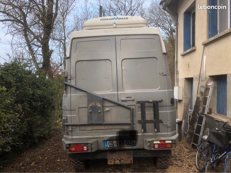

Je me doutais que ce serait impossible mais le sujet m'a donné une lueur d'espoir.
Je ne pensais pas demander a Renault mais plutôt la signature d'un carrossier constructeur.

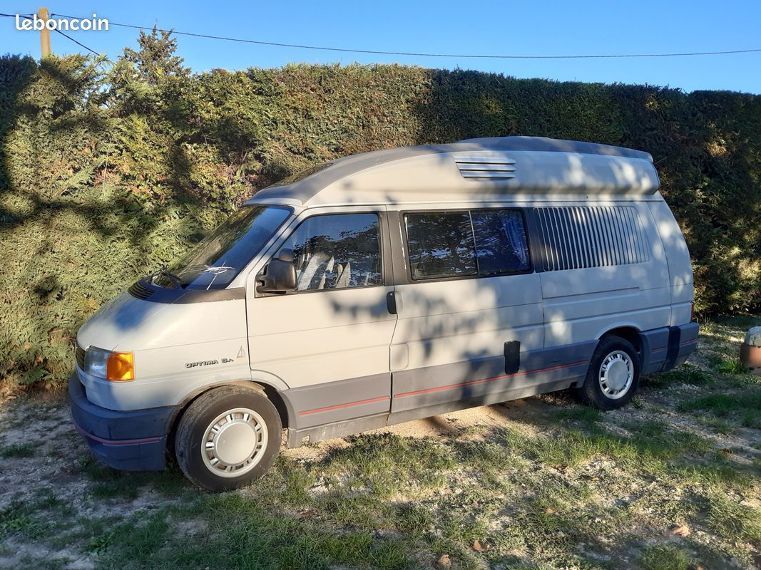

d'un point de vue allemand, je vois deux cas fondamentalement différents.
Je ne sais évidemment pas si c'est transposable.
Sur la photo du haut, je vois une modification de la carrosserie ;
Sur celle du bas, une modification du hayon.
Avec un peu de bonne volonté, on pourrait l'interpréter comme un coffre à bagages inhabituel et donc comme un chargement.
Mais je crains que la France ne soit pas d'accord.

ta remarque est pertinente,
mais je pense qu'elle joue principalement sur la facilité relative de remise en etat d'origine ou "reversibilité".
car ton autre remarque est aussi valable: il y a bien des différences de texte d'un pays a l'autre, mais il y a souvent plus encore de différences d'interpretation ou d'application de ces textes d'un centre de contrôle a l'autre dans le même pays, et même d'un controleur a l'autre dans un même centre.
j'en veux pour preuve l'exemple précédement cité ou je me suis vu refuser un contrôle technique sur un jumper 3 places non aménagé dont la porte latérale était non fonctionnelle, au prétexte que tous les ouvrants prévus par le constructeur doivent être fonctionnels, donc c'est forcément le cas des portes arrières aussi et ça concerne un paquet de nos véhicules avec des aménagements exotiques.
ensuite pour l'histoire du coffre, et ça a déjà été mentionné également, c'est le caractere "démontable" de la chose qui dissocie le légal du non légal, a savoir que dasn le premier cas il sera considéré non comme une modification de carrosserie (portes incluses) mais comme une marchandise transportées, avec les limites de dépassement légales appliquables, non masquage des feux, de la plaque...
et ce cas ne requiert alors aucune homologation nécessaire a ma connaissance (bien que ce soit critiquable pour l'autoconstruction de la même manière que je crois que les remorques auto construites ne sont plus tolérées (a vérifier) )
la reception pour modification de carrosserie, dans un premier temps, puis passage en vasp dans un 2eme temps reste possible je pense sauf qu'elle a plus de chance d'aboutir si elle a été faite ou validée par un carrossier et je rappelle que très peu de B ont réussi a être totalement street legal sur ce point a cause de leur poids et de celui ajouté par les aménagements et masses considérée par passager + leurs bagages. en restant VL . (je ne me souviens plus si le tiens est pl muth.)

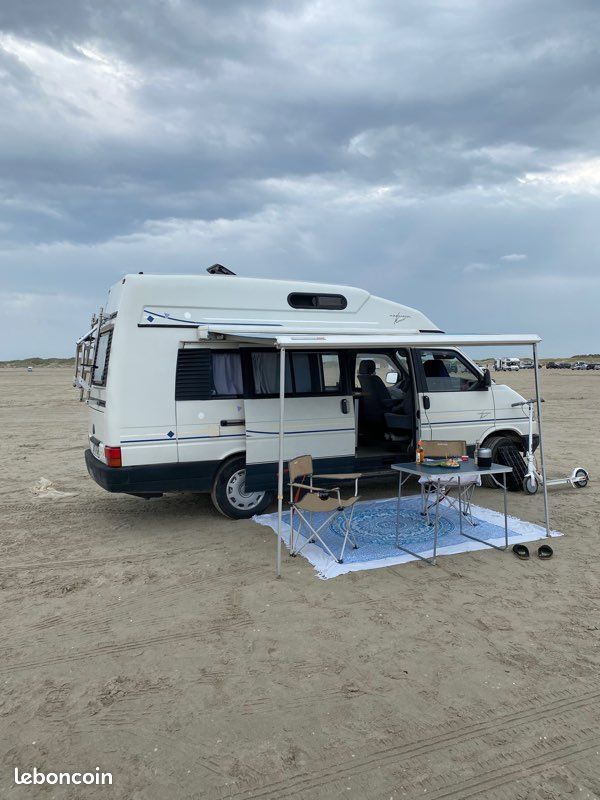

E1K
- le vrai Leguman
- Messages : 512
- Enregistré le : 13 sept. 2020 22:35
Re: brainstorming portes arrières
Mais c'est magnifique comme suppositoire !
Beda
- Allumeuse
- Messages : 852
- Type de véhicule : 4x4 Ponticelli N°127
Salut
rien pour la haute montagne.
Mais en Allemagne, elle trouverait certainement preneur.
https://suchen.mobile.de/fahrzeuge/sear ... =Motorhome
mit Grüßen aus Langenlonsheim
Beda
Beda
