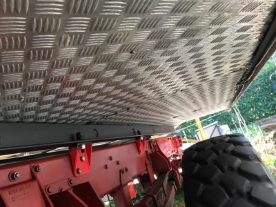

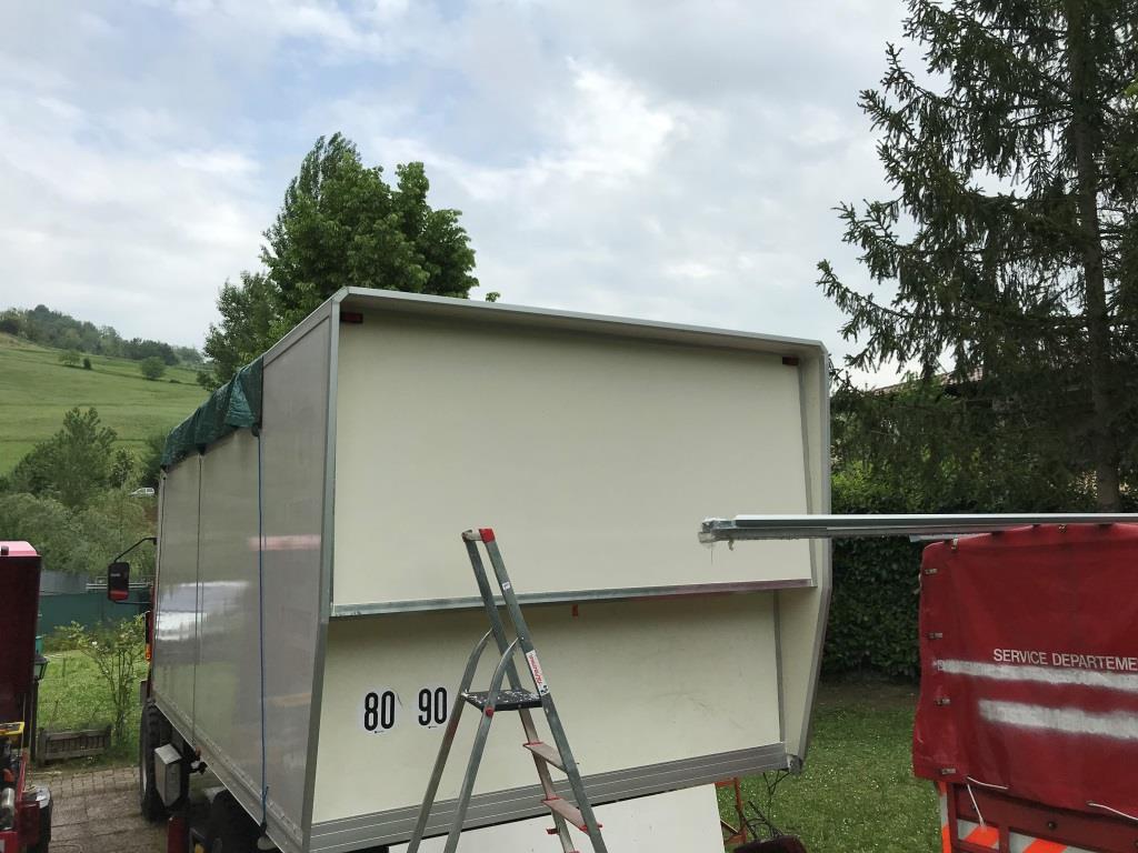

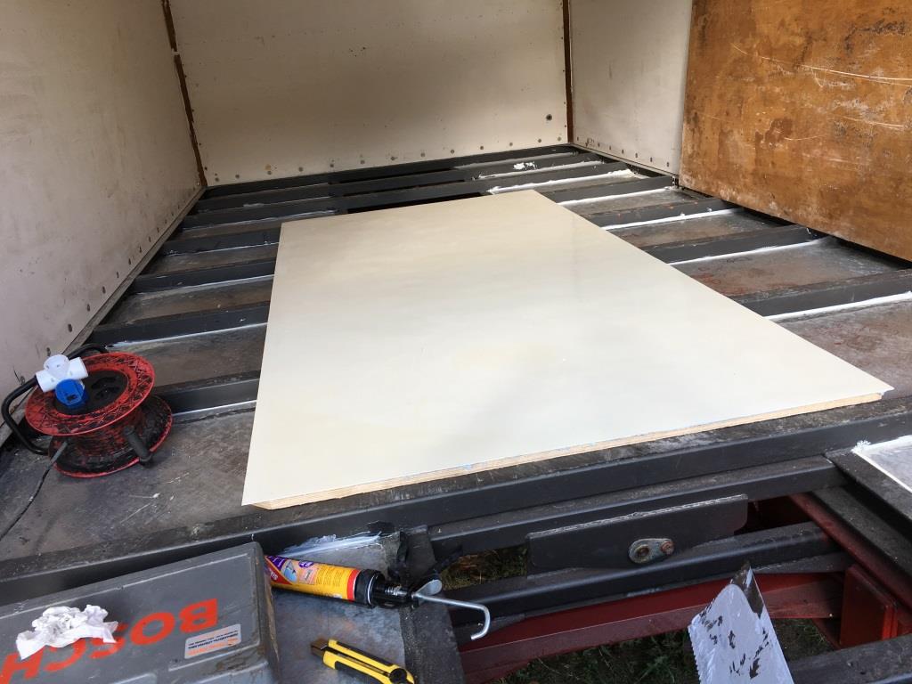

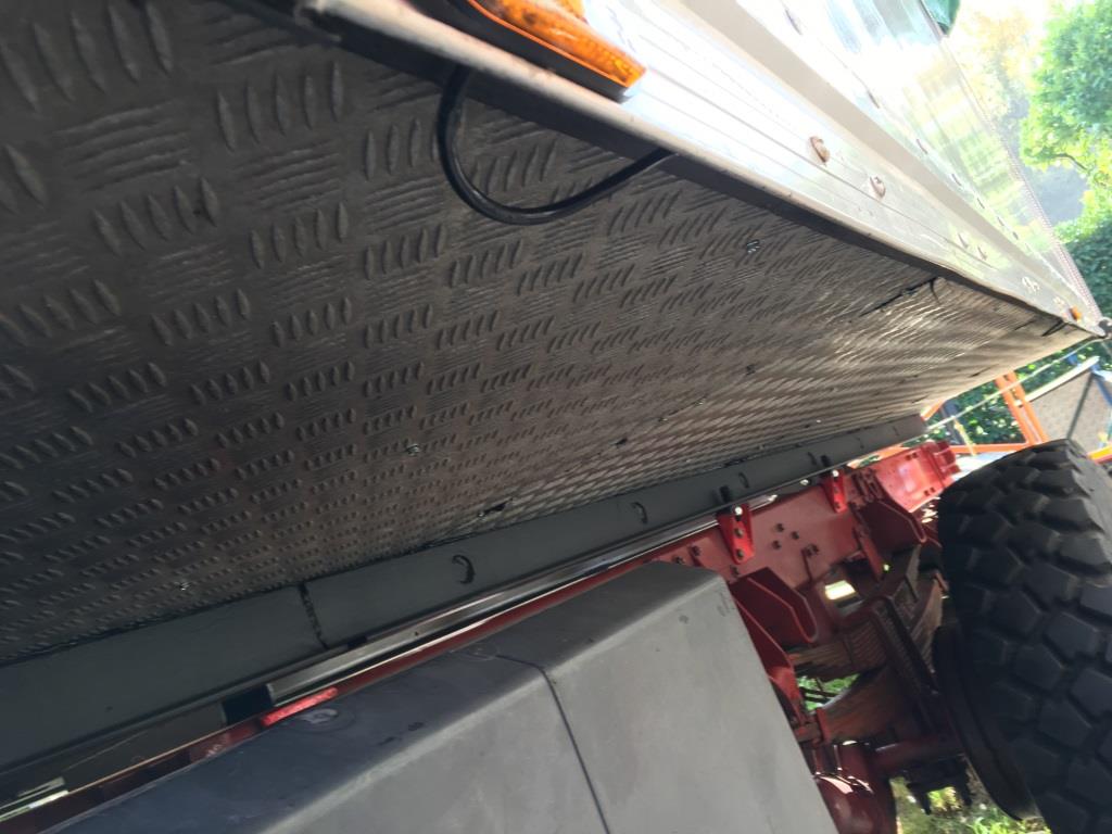

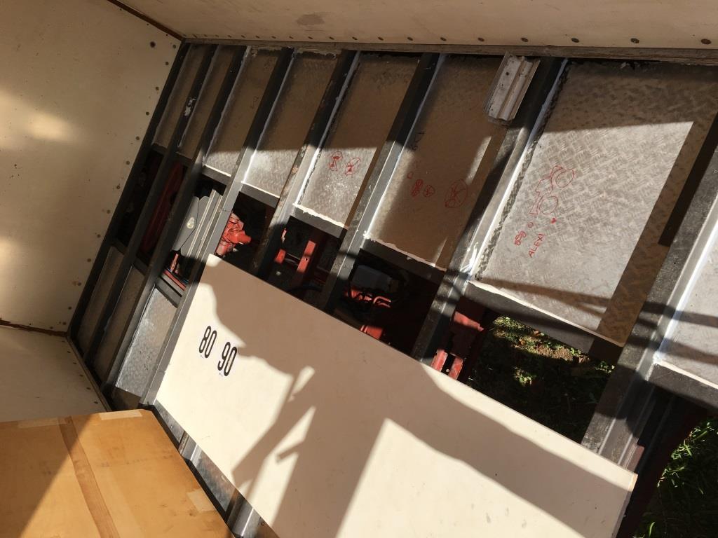

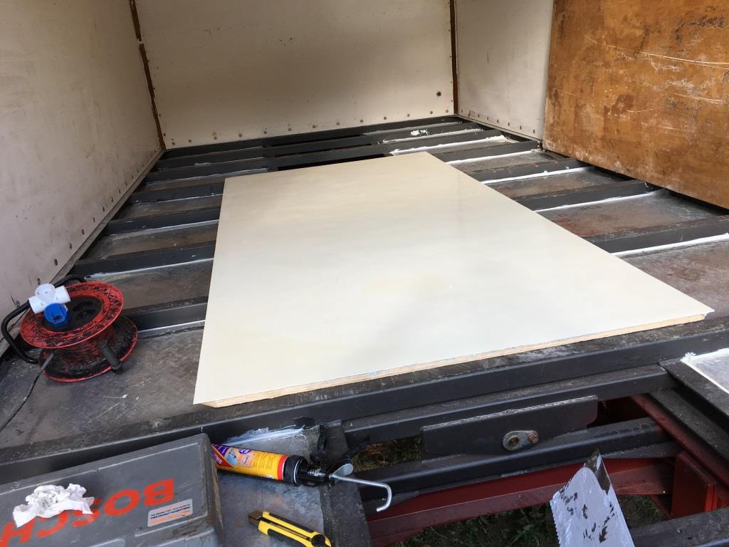

La première couche de sol est posée à 66% ... il reste la partie centrale car toujours pas de réservoir.... :amuseordi:
Tout est collé et étanche
On arrice à distinguer que mon assistant est aussi passé par là

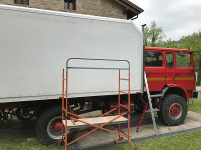

La fermeture du caisson attend des températures plus clémente... j'ai peut-être une solution pour un garage/entrepôt disponible en W.E....
il ne manque plus que le collage/vissage final :mrgreen:

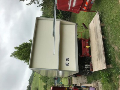

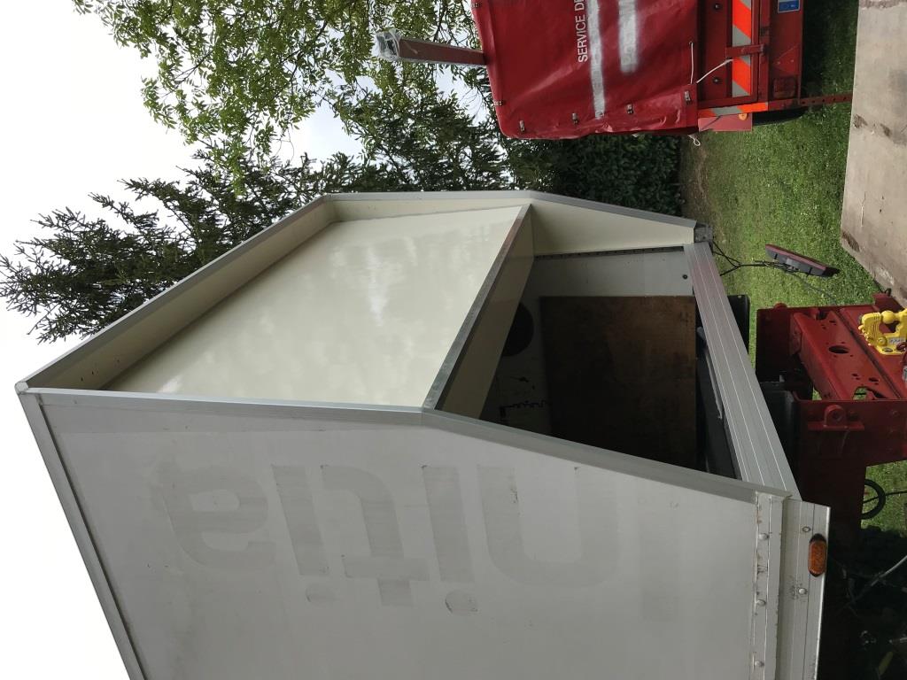

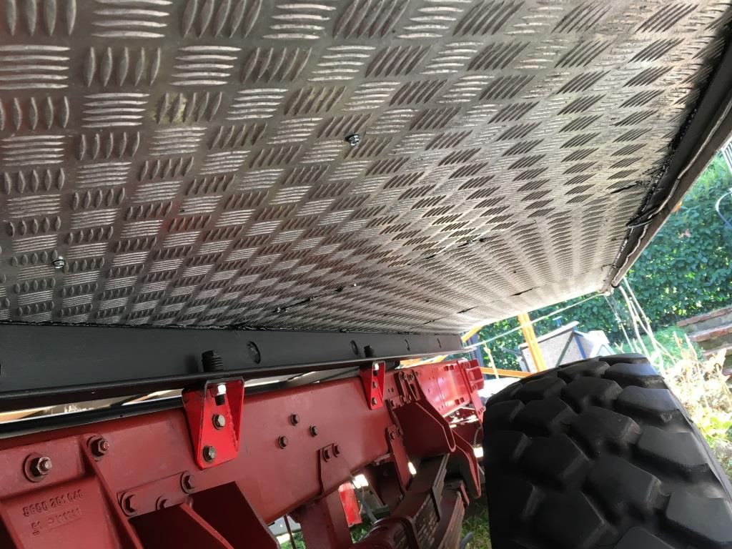

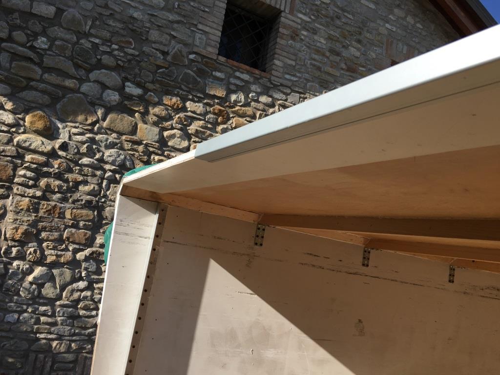

J'ai doublé le polyfond sur la partie extérieure avec une plaque de fibre de verre que l'on peut trouver chez tout revendeur de campi,gcar... pour mon cas c'est du revêtement utilisé par Adria de mémoire... bien lisse et brillant...
Avec la finition Alu collé pas trop mal...

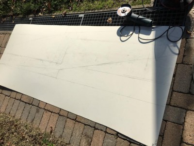

La découpe de la plaque de fibre finition gealcoat...
Je n'ai pas encore de photo de la partie haute finie ... trop froid :cry:

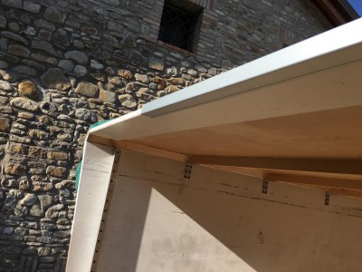

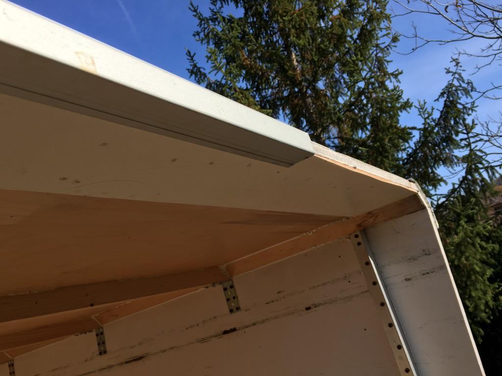

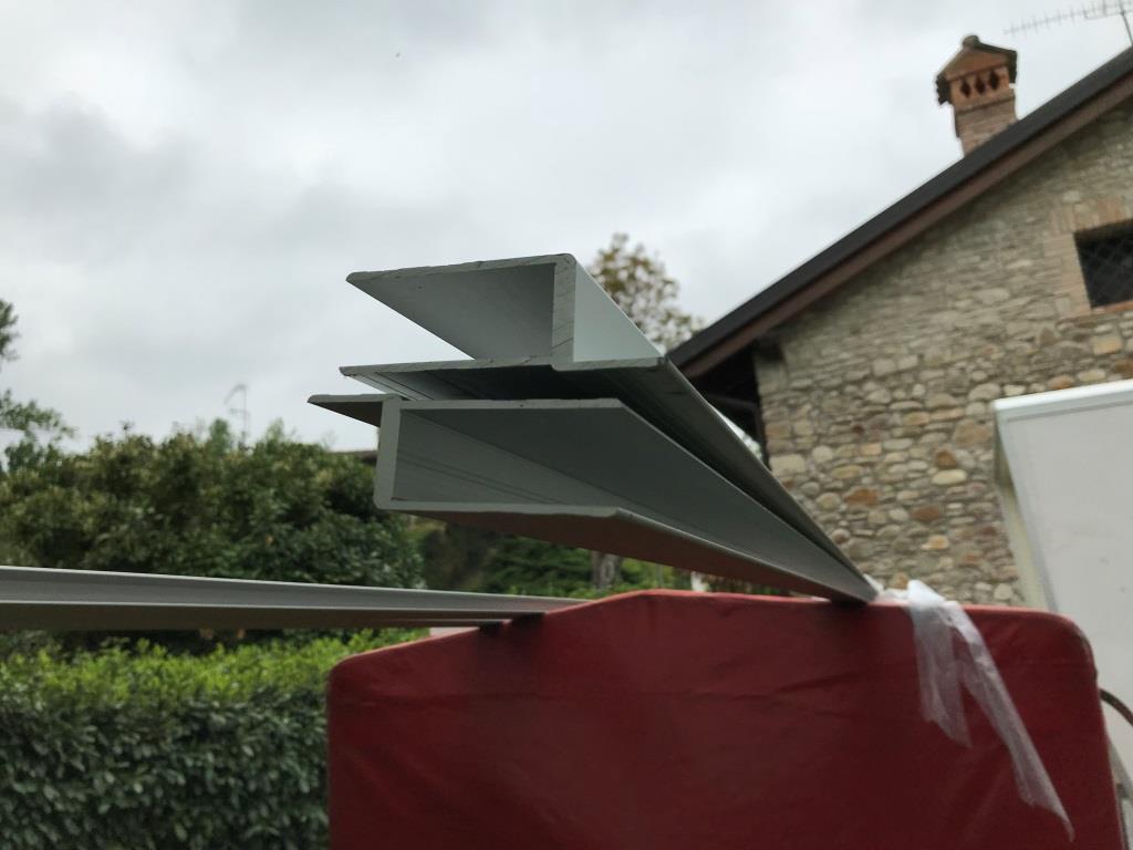

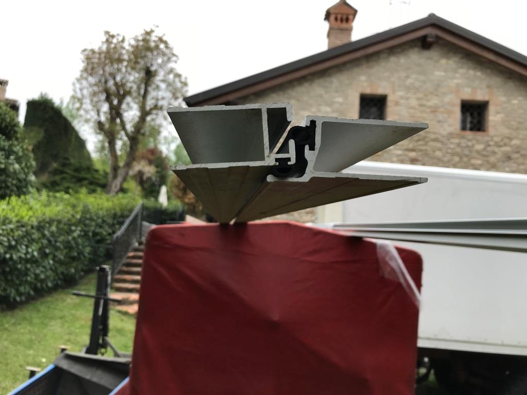

Doublage de la partie haute et essai avec un profilé de bord... les même pour toute la caisse...

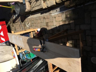

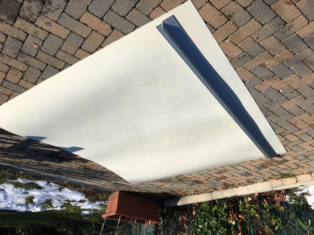

Méthode d'encollage des plaques de fibre... Sika et spatule a carrelage avec dents de 3 mm....
La plaque...
l'encollage...
Le resultat...
il ne me reste plus qu'a coller ces 3 panneaux ... en attente depuis 15 jrs .... :102:
Dans le même temps je viens de recevoir des profilés pour réaliser la porte d'entrée et faire un test pour les soutes...

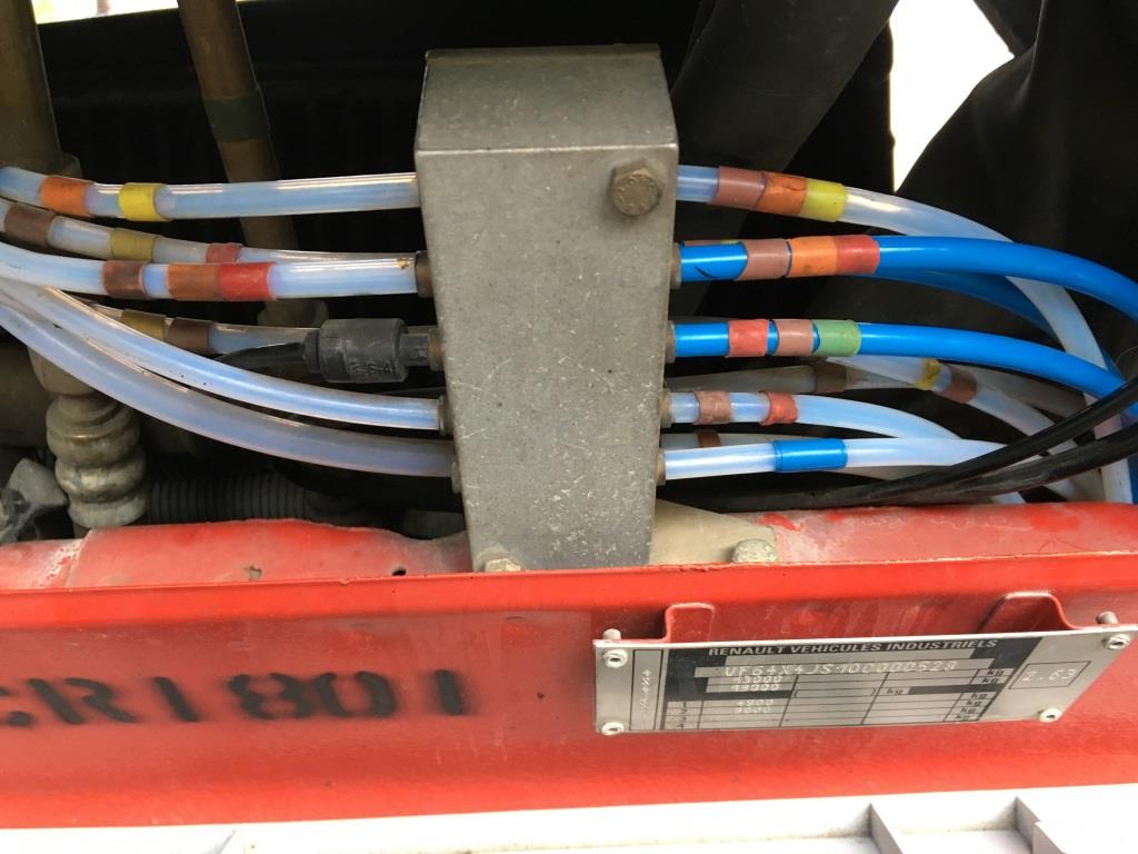

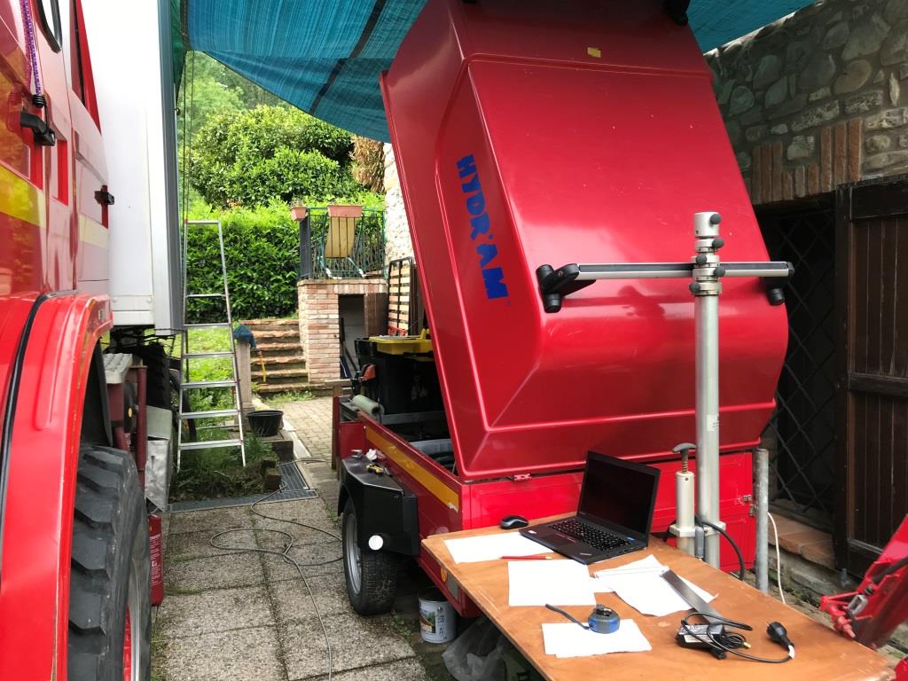

Au milieu de tout cela un peu de remplacement de tubes

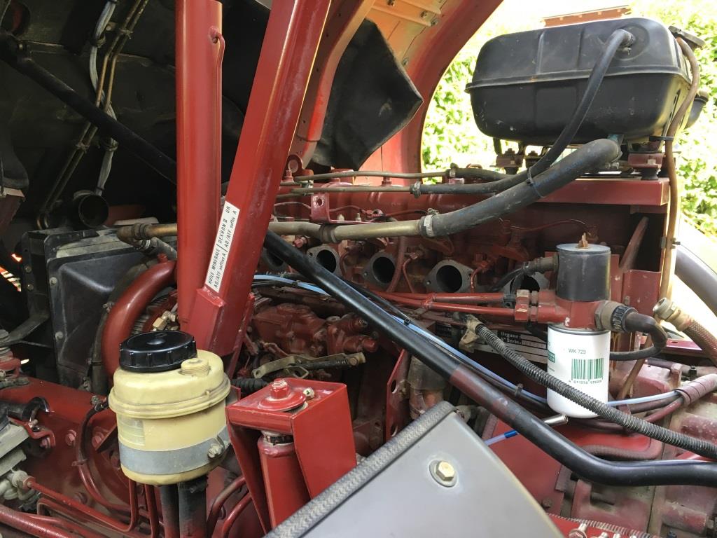

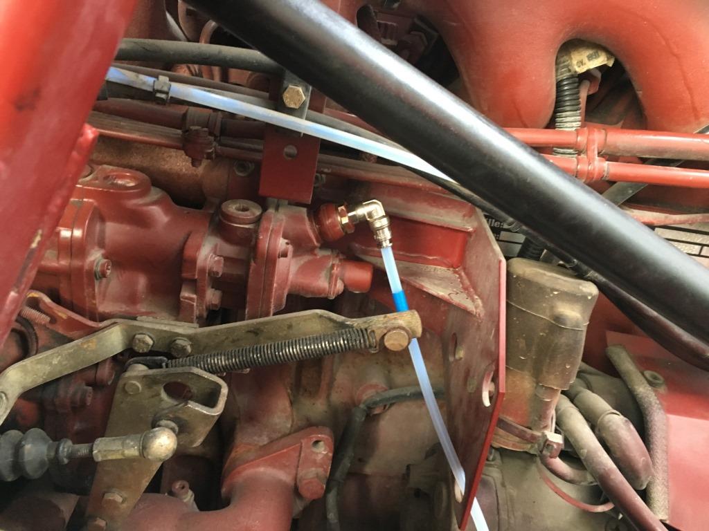

réalisation un trou pour la prise de pression en vu de futurs réglages turbo...
Mais avant je réaliserai des mesures avec l'actuel pour essayer de trouver un turbo bien adapté.... j'ai déjà une piste...

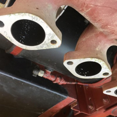

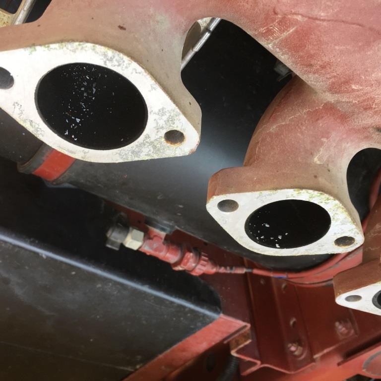

première version ...
mais pas de mouvement de l'aiguille et même perturbation de la pompe et de sa LDA :|
Démontage du collecteur (j'ai un kit joints dispo si besoin) pour réaliser un prise juste à côté des bougies de préchauffage... une photo arrivera plus tard...
Même un simple petit trou peu faire de la pagaille quand les copeaux volent dans tout les sens :shock: donc démontage obligatoire... :thumbup:

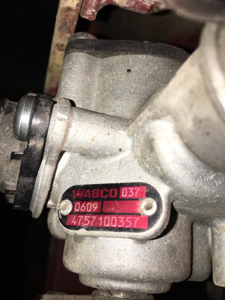

et réfection du régulateur de frein arrière et donc pratiquement plus de perte.... mais pas de photo :cry:
Mais quelques DOC et références au besoin pour les modèles WABCO

Dans les grandes lignes... le sol est fermé, la première strate d'isolant au sol posée. (60 mm TMS)

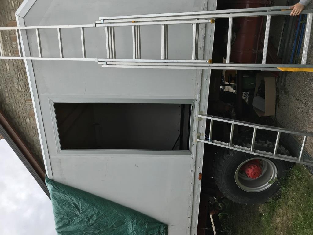

L'ouverture de la porte est faite... mais est susceptible d'être modifié...

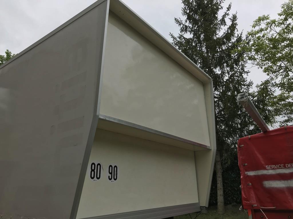

Attention pour ceux qui cherchent une caisse polyfont bien large... restez en deçà des 2.5 ideal 2.40....
Je suis en train de me tordre la tête car avec une caisse de 2.55 je n'ai plus le droit d'avoir quoi que se soit qui dépasse....
fenêtre encastrée... poignée de porte rasante.... donc pas facile de trouver des solutions... lors de la préparation j'avais eu envie de la réduire à 2.5... si j'avais su ... ben je l'aurais fait :102:

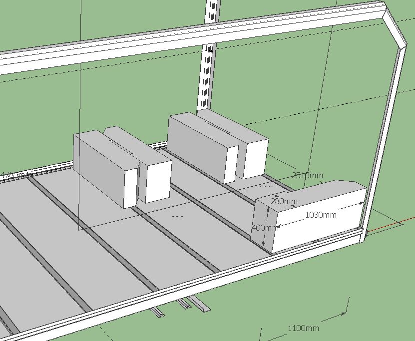

les réservoirs d'eau claire sont arrivés (2/5)... ils font 100L et passent sous les sièges de la dinette... au final j'arrive à caser les 500 L. Réservoir pour Ducato X250 de marque SIFI

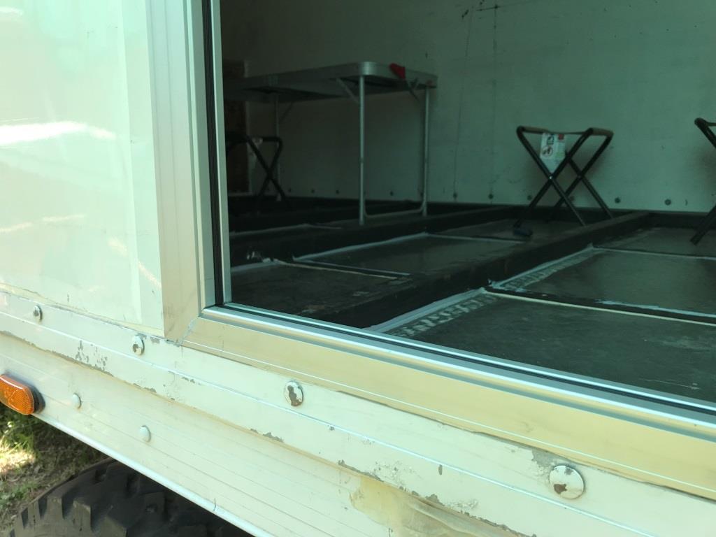

EDITLa fenêtre en 1200 X 600 S4 de Seitz aussi est arrivée pour la dinette

si tout est OK (il pleut des cordes içi aussi maintenant !!!), je prépare le montage de la baie ce week-end.
La baie sera en retrait limite à fleur de la caisse... je ferai quelques photos....

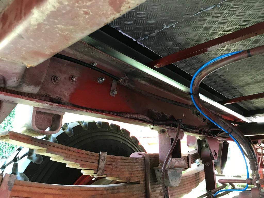

retouche de peinture suite à la suppression de la dernière traverse soudée ...
Et essais / préparation pour les traverses des réservoirs d'eau grise / noire 100L et 80L pour commencer...

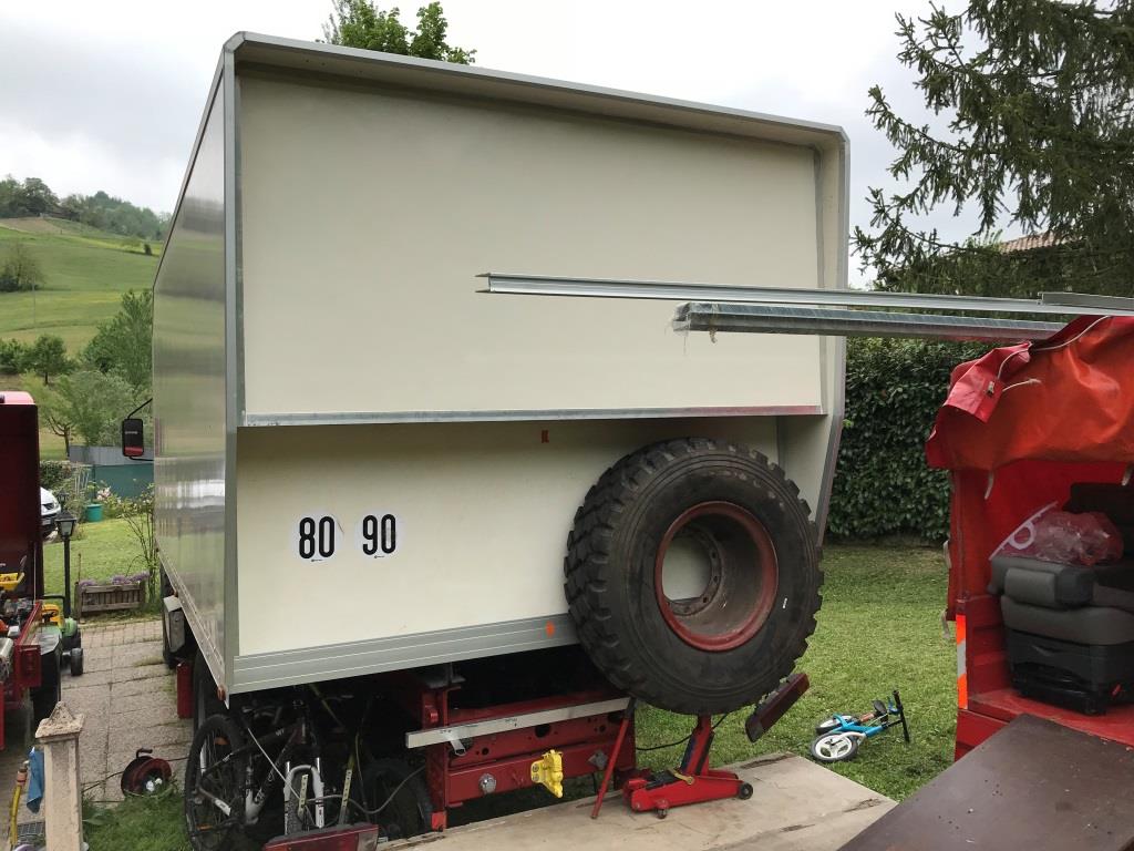

Petite photo de l'arrière du CAM

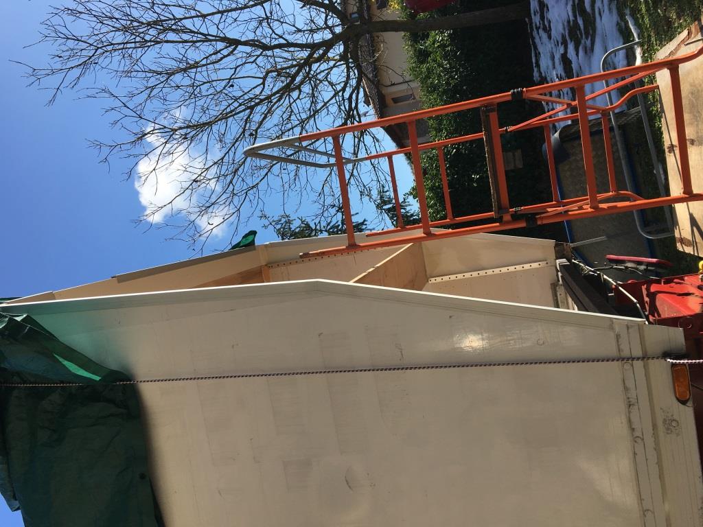

Avec les feux de gabarits arrière qu'il faudra que je déplace car non visible sur un angle de 80°depuis le côté.... :14:

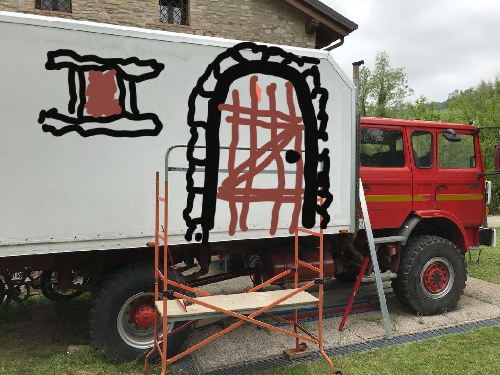

Préparatif pour la porte...
Avant
Proposition pour un modèle de porte stylé... à vous de deviner la source :mrgreen:

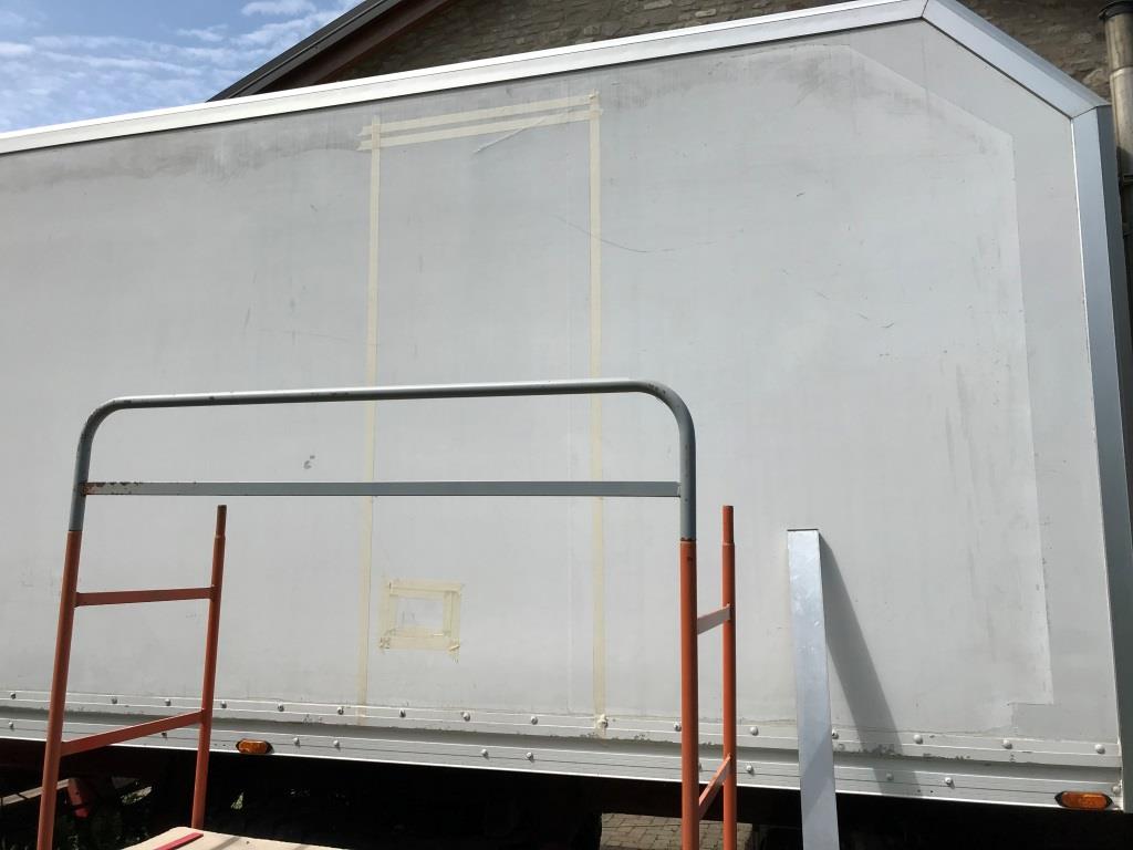

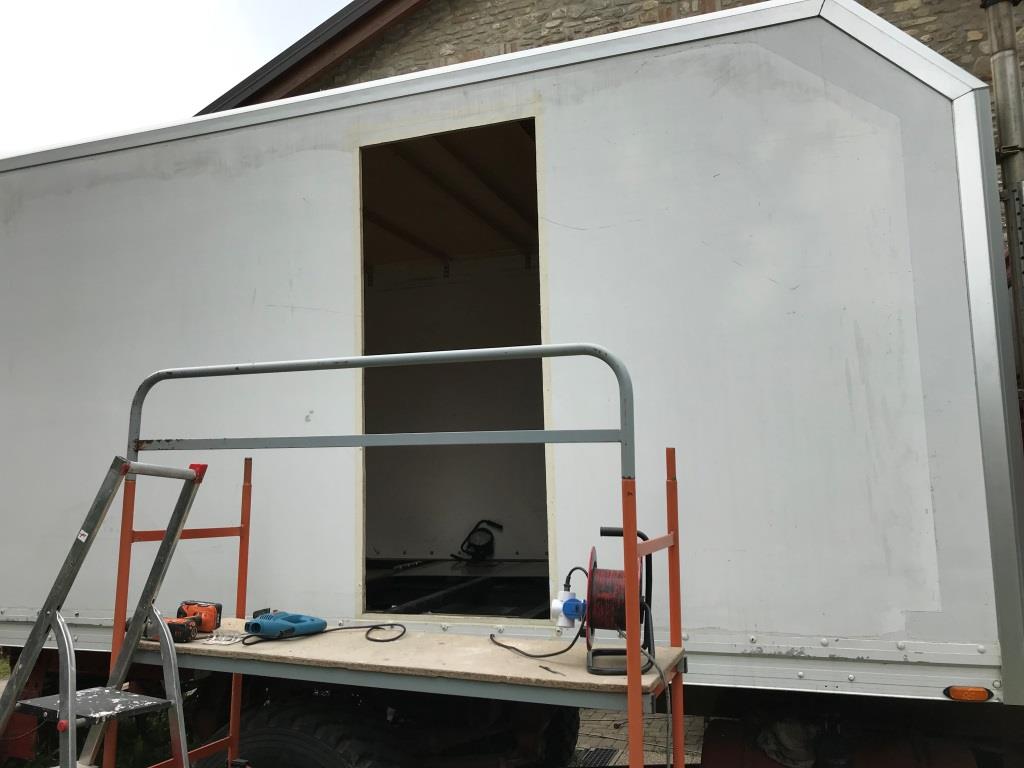

Pose des marqueurs ... mon assistant est aussi passé par là... quelques morceaux de scotch pour la poignée...
Et voila... il sera dur de revenir en arrière...
Avec les profils posés...
Vu des profils choisis

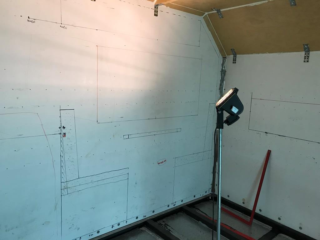

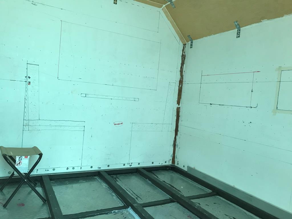

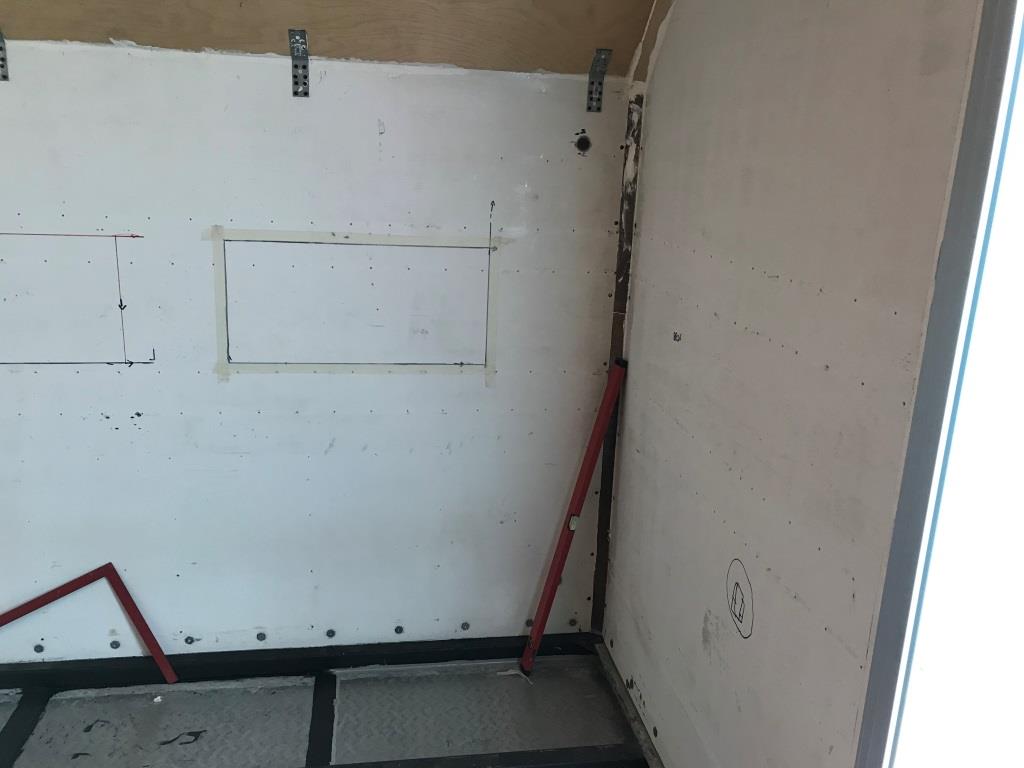

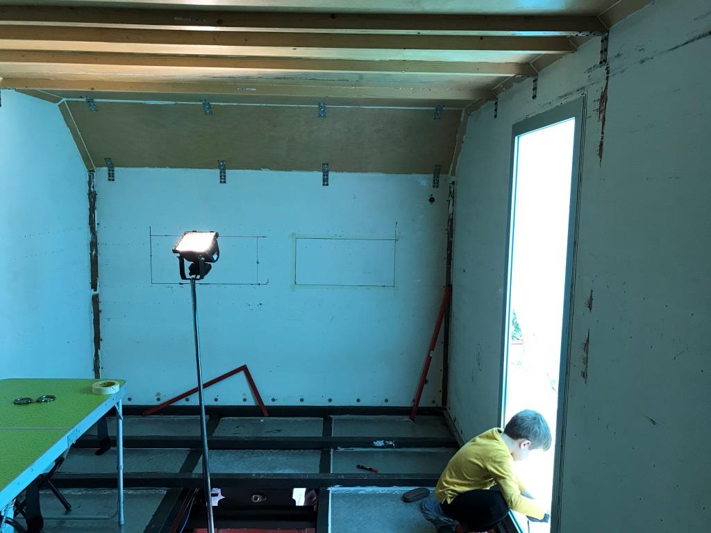

Les premiers tracés intérieurs pour voir....
Répétition des fenêtres de la cabine...
Le coin dinette
autre angle de vue

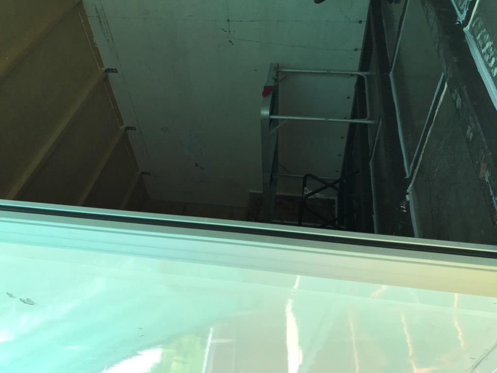

Voilà pour l'instant... il reste quelques autres photo à prendre pour voir la première couche d'isolation en cours de pose... et j'espère donc la découpe pour la pose de la baie...
et tout le reste...
