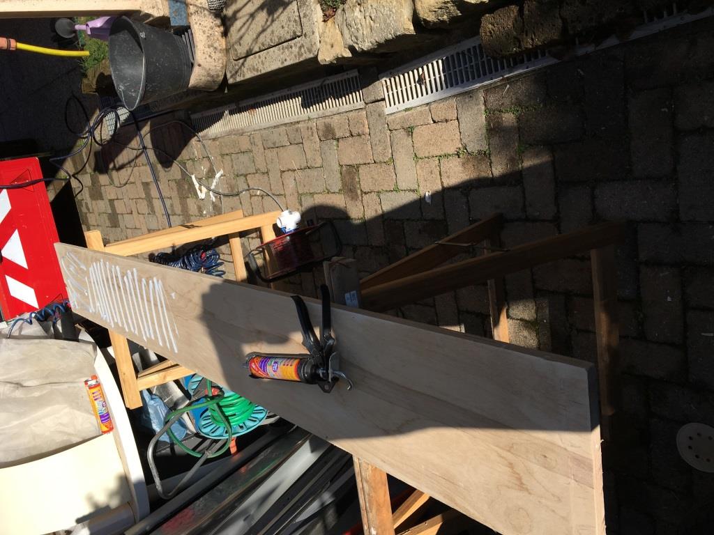

Doublage de la partie haute et essai avec un profilé de bord... les même pour toute la caisse...
Méthode d'encollage des plaques de fibre... Sika et spatule a carrelage avec dents de 3 mm....
La plaque...
l'encollage...
Le resultat...

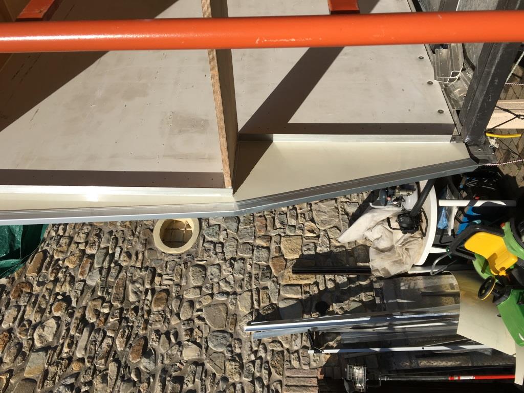

Dans les grandes lignes... le sol est fermé, la première strate d'isolant au sol posée. (60 mm TMS)
L'ouverture de la porte est faite... mais est susceptible d'être modifié...
Attention pour ceux qui cherchent une caisse polyfont bien large... restez en deçà des 2.5 ideal 2.40....
Je suis en train de me tordre la tête car avec une caisse de 2.55 je n'ai plus le droit d'avoir quoi que se soit qui dépasse....

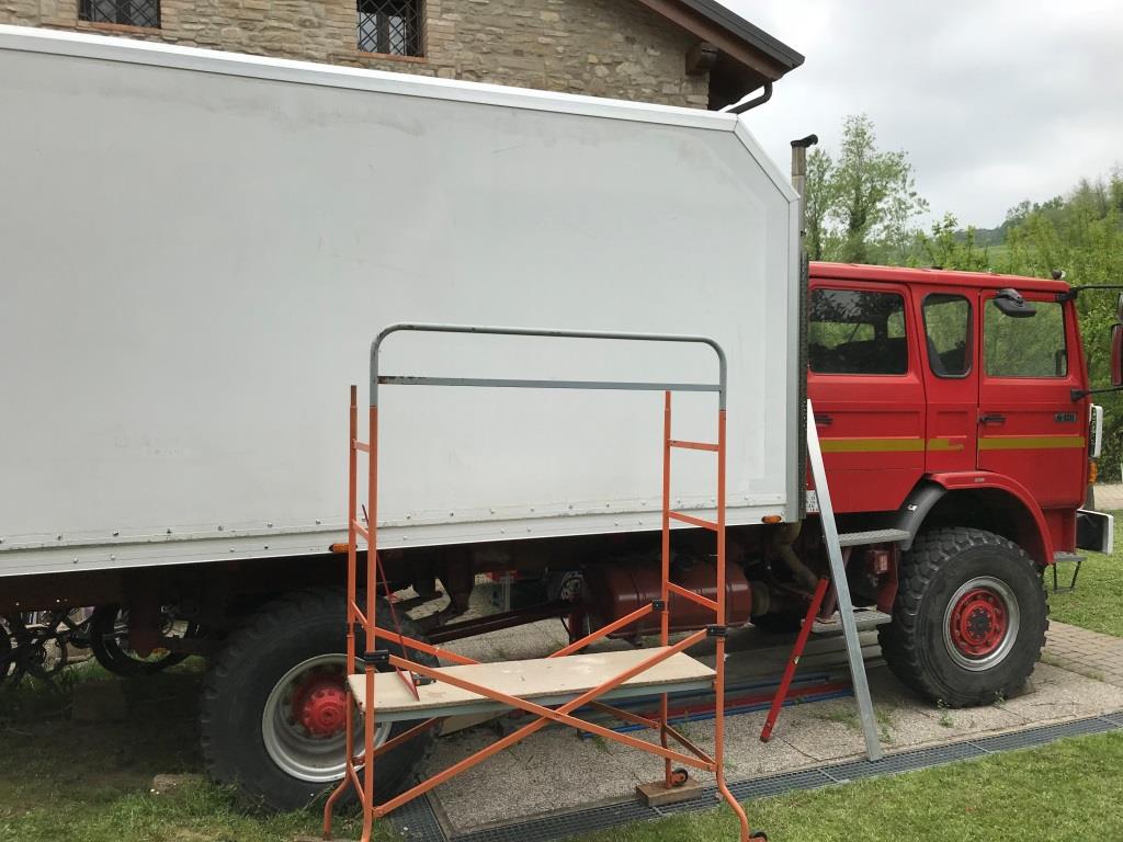

si tout est OK (il pleut des cordes içi aussi maintenant !!!), je prépare le montage de la baie ce week-end.
La baie sera en retrait limite à fleur de la caisse... je ferai quelques photos....

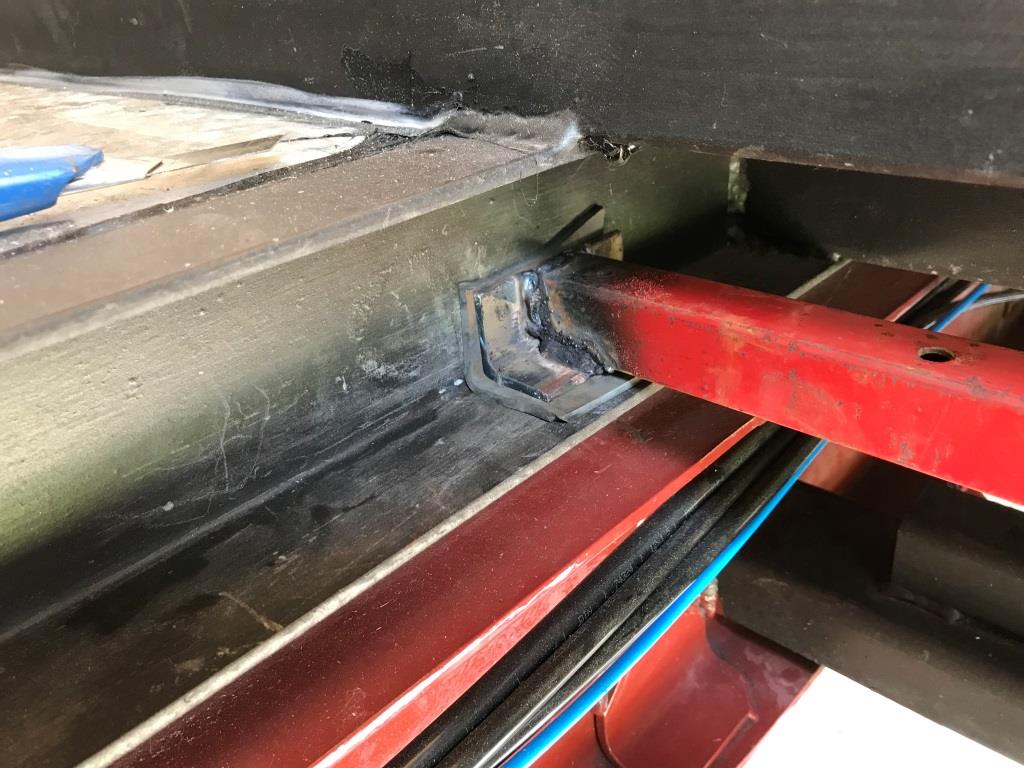

retouche de peinture suite à la suppression de la dernière traverse soudée ...

Avec les feux de gabarits arrière qu'il faudra que je déplace car non visible sur un angle de 80°depuis le côté.... :14:
