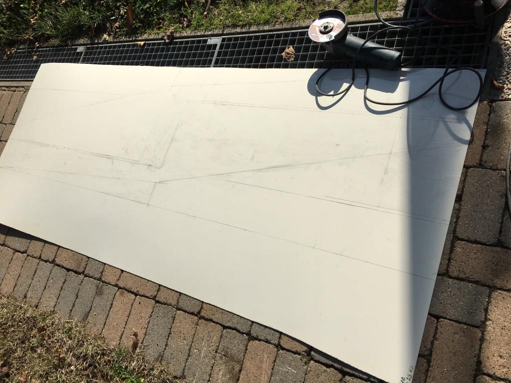

J'ai doublé le polyfond sur la partie extérieure avec une plaque de fibre de verre que l'on peut trouver chez tout revendeur de campi,gcar... pour mon cas c'est du revêtement utilisé par Adria de mémoire... bien lisse et brillant...
Avec la finition Alu collé pas trop mal... La découpe de la plaque de fibre finition gealcoat... Je n'ai pas encore de photo de la partie haute finie ... trop froid
Doublage de la partie haute et essai avec un profilé de bord... les même pour toute la caisse... Méthode d'encollage des plaques de fibre... Sika et spatule a carrelage avec dents de 3 mm....
La plaque... l'encollage... Le resultat... il ne me reste plus qu'a coller ces 3 panneaux ... en attente depuis 15 jrs ....

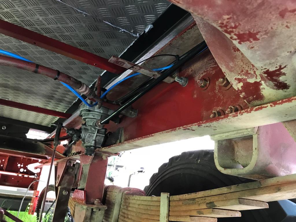

première version ... mais pas de mouvement de l'aiguille et même perturbation de la pompe et de sa LDA
Démontage du collecteur (j'ai un kit joints dispo si besoin) pour réaliser un prise juste à côté des bougies de préchauffage... une photo arrivera plus tard...
Même un simple petit trou peu faire de la pagaille quand les copeaux volent dans tout les sens
donc démontage obligatoire...
et réfection du régulateur de frein arrière et donc pratiquement plus de perte.... mais pas de photo

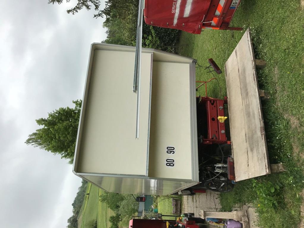

Dans les grandes lignes... le sol est fermé, la première strate d'isolant au sol posée. (60 mm TMS)
L'ouverture de la porte est faite... mais est susceptible d'être modifié...
Attention pour ceux qui cherchent une caisse polyfont bien large... restez en deçà des 2.5 ideal 2.40....
Je suis en train de me tordre la tête car avec une caisse de 2.55 je n'ai plus le droit d'avoir quoi que se soit qui dépasse....
fenêtre encastrée... poignée de porte rasante.... donc pas facile de trouver des solutions... lors de la préparation j'avais eu envie de la réduire à 2.5... si j'avais su ... ben je l'aurais fait

si tout est OK (il pleut des cordes içi aussi maintenant !!!), je prépare le montage de la baie ce week-end.
La baie sera en retrait limite à fleur de la caisse... je ferai quelques photos....

Sinon pour l'instant j'en suis au collage de l'isolation et découpe pour les baies...
Voilà la cabine qui serait vraiment bien !!! La Blanche !
Elle est en 7 places aussi et permet de ne pas "perdre" 20-25 cm dans la cabine pour rien, et les passagers derrière sont face à la route....
