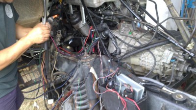

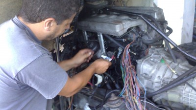

Ben oui il est là le type , et je m'en va vous conter l'histoire ...
Alors faisons rapide , j'ai trouvé ma panne grace a Daniel notre maitre electricien :thanks: , en effet j'ai testé mon neiman et oui cette "saleté" supprime bien les autres alimentation lors du démarrage , donc plus de calculo , ni d'electrovanne !!!!!!!
Possesseur de tracteur j'aurais du penser a ce principe , trés simple et trés efficace .
Solution un bouton de démarrage a part du neiman et ça demarre au quart de tour ! une merveille il ronronne comme un jeune chaton ...
Aujourdhui on a bien avancé le faisceau , pour ceux qui on peur de l'electronique et de l'antidémarrage , franchement c'est de la "rigolade" , il faut voir le bon coté des choses , ce maudit neiman a fait que je connais par coeur le faisceau gestion moteur !
Et sachez que l'antidémarrage ce n'est qu'un seul fils qui commande le calculo , donc rien de mechant !
Bilan il me reste environ 20 fils a monter dans la cabine ( rien que l'accelarateur 6 ) donc rigolade
Demain je fini de monter les derniers fils dans le tableau de bord , ensuite je m'attaque a la transmission , parce que j'ai toujours pas ma pompe a eau, ni ma courroie, ni ma pompe a gas oil !!!!!!

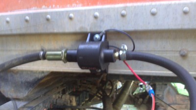

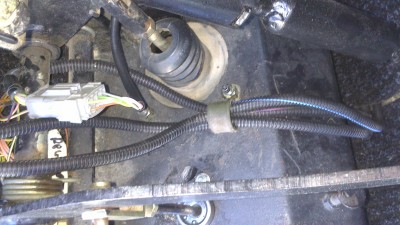

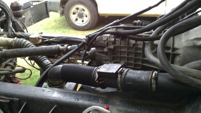

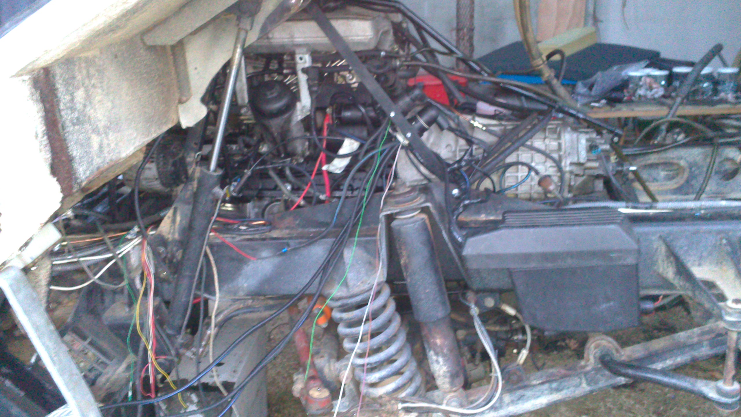

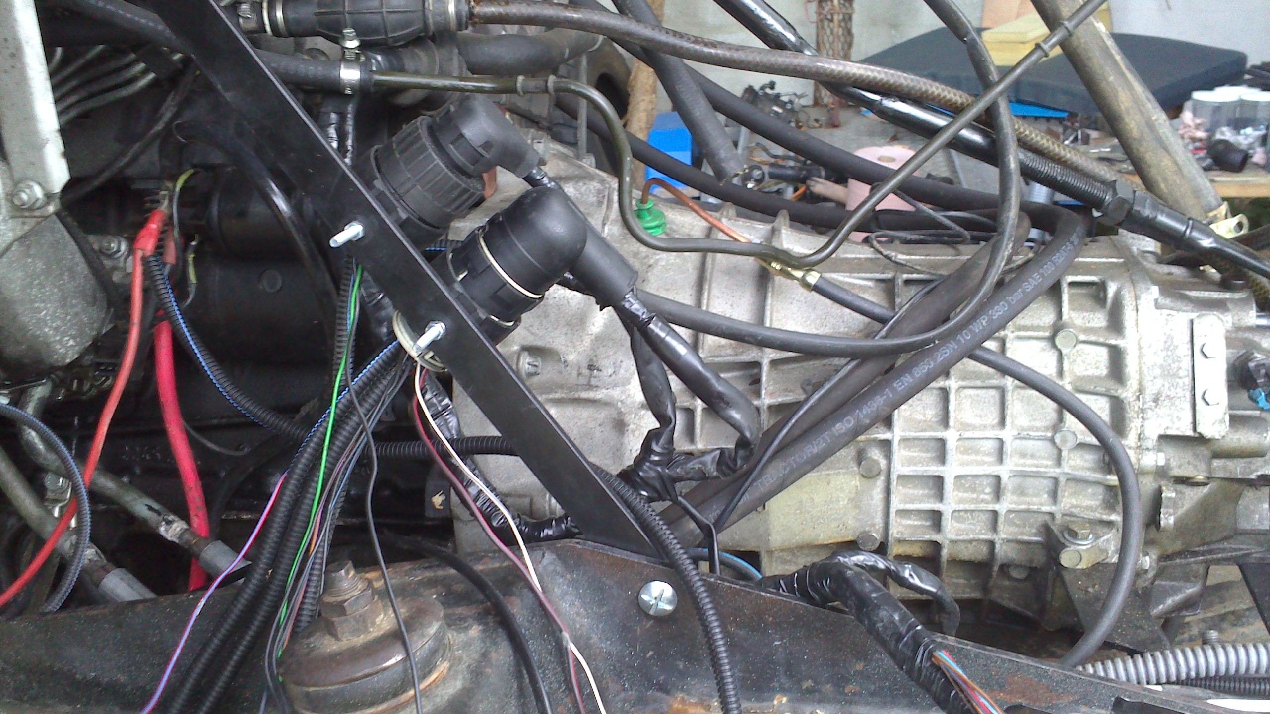

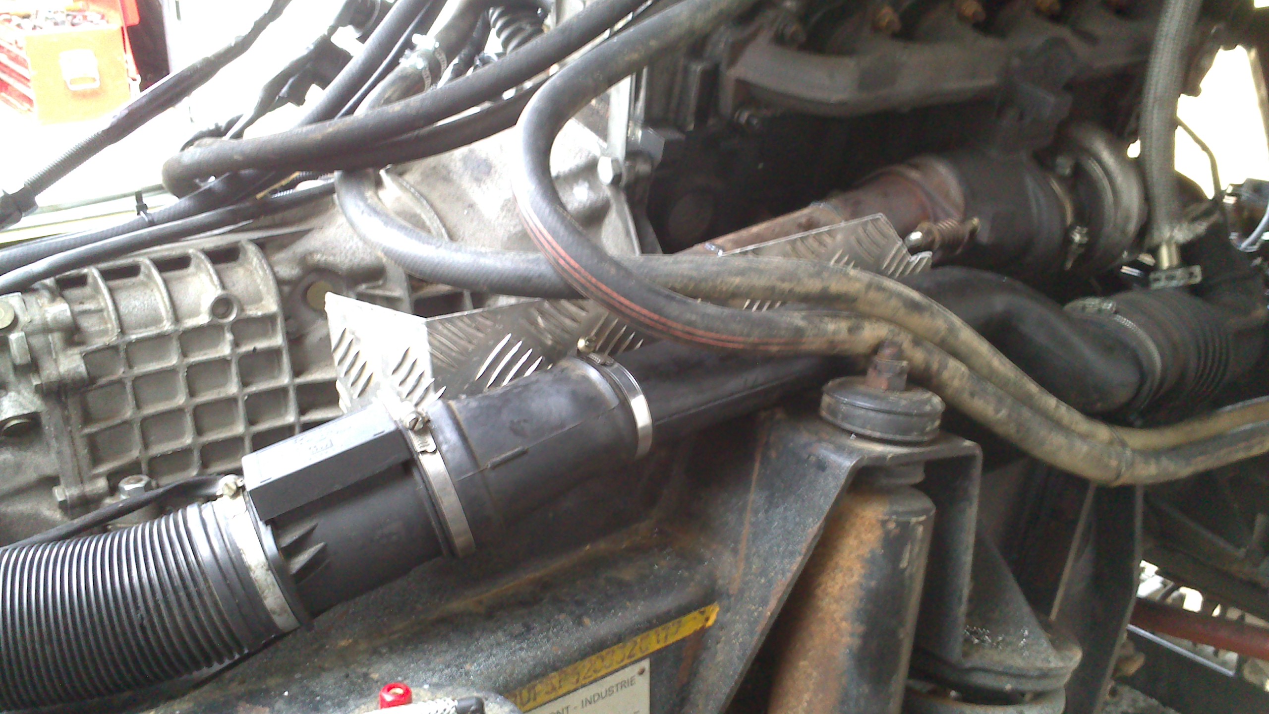

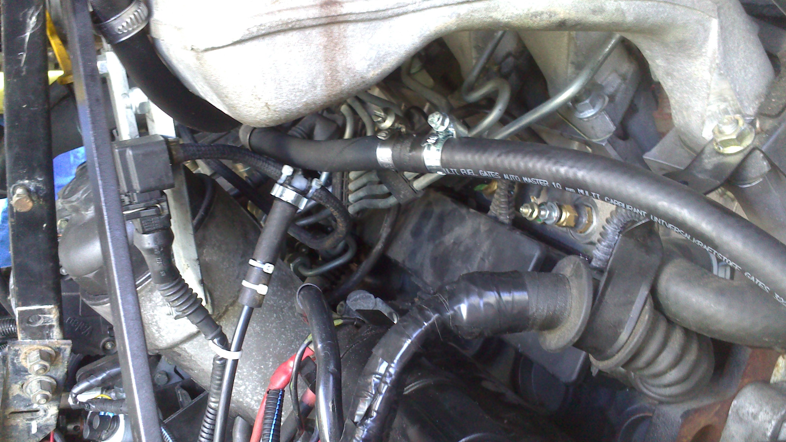

Bon ce matin opération raccordement durite du vase d'expension de liquide de refroidissement , démontage de la poulie dumper pour vérif du joint spy vilebrequin et remontage , et reflexion sur comment tourne le liquide dans le moteur car sortie inversée sur le radiateur d'origine du Brutt et comme je veux laisser celui ci car il a un volume trés important va falloir que je trouve de la durite a la casse et couper et recouper des coudes
pfff
La je vais réflechir ou placer le débit metre
Tien des photos en passant :

- Nomade où es tu ?
- Messages : 2272
Re: le Brutt de Montravel .
Bientôt prêt a voyager!
Qu’appelles -tu durites inversées?
Pour des durites , il existe des durites "tubalo" elles sont résistantes et permettent des virages (modérés) .
Debi-metre?
Tu parles du débit d'air? Ou tu as monté un debit-metre carburant?
Debi-metre?
Chips
- Bientôt
- Messages : 1681
chouette tout ça ça prend une bonne forme, par contreland-legende a écrit :
et je te file une meilleure référence que c'est cosse qui se déboitent toutes seules ( même si tu pense les avoir correctement sertie )
avec ça tu pince la gaine et les brins, là tu peux tirer dessus

T'inquiete Chips , le raccordement est provisoire vu que j'attends mes porte fusibles étanches
Daniel je parle des durites du moteur omega qui sortent apparement a l'inverse de la bonne circulation du radiateur brimont mais je ne connais pas le sens de circulation du liquide dans le dit moteur donc je m'interroge quelle durite raccorder et ou ?? Celle de droite en haut ou en bas du radiateur et celle de gauche inversement ?? apparement celle de droite a l'origine etait sur la partie haute du radiateur de l'omega a droite , hélas l'entrée haute du radiateur de Brutt est a gauche
... mais le pire c'est pas celle la car il y avait le même problème d'origine sur l'indenor , le pire c'est celle de gauche qui va falloir qui aille en bas a droite glupppp
la va falloir attacher et protéger sérieux car ça va passer pret des courroies !!
A moins que j'ai de la chance et que la circulation se fasse de gauche a droite mais ça m'etonnerais vu le montage d'origine sur l'opel ...
Bref des nouvelles du Brutt, son echappement est raccordé et son arrivée d'air avec le débit metre aussi , j'ai quelques réglages a faire car la durite d'arrivée d'air touche quasiment la cabine mais c'est pas mal ...

Voila , j'ai des bonnes nouvelles et des mauvaises à vous annoncer !!!
Le bilan n'est pas bon aprés les premiers tours de roues ( 2km) ...
On commence par les bonnes cela sera plus vite fait
: le moteur démarre au quart de tour , la transmission n'a pas l'air de vibrer , les vitesses passent super bien et l'embrayage est d'une souplesse merveilleuse ...
Mais c'est tout car le reste est bien pire , j'en ai le moral a zero : le moteur manque de couple , pire il chauffe au vu de mon mano de température mais j'ai l'impréssion que ce mano n'est pas fiable ...
La pompe de DA est insuffisante pour le boitier du Brutt , et la pompe a vide apparement aussi pour le mastervac de frein !
Pour la chauffe , je n'ai pas suivi le montage d'origine de l'opel qui me parait bizarre je l'ai inversé car plus naturel a mes yeux , je dois me tromper apparement . Ou bien est ce mon radiateur d'origine du Brutt ( neuf je précise) qui ne convient pas au moteur de l'opel ??
En plus j'ai essayé une cote juste derriere chez moi , malheur a moi de ne pas l'avoir attaqué sur le gaz , aucun couple obliger de tomber en premiere pour repartir !
Sur le plat il a l'air de bien roulé , mais il n'y a rien en dessous de 2000 T/M , mais je n'ai pas pu essayé mieux car peur de faire des bétises vu mon mano de température ...
Je suis bien embété demain je révise la section refroidissement , faut que je comprenne pourquoi ...
