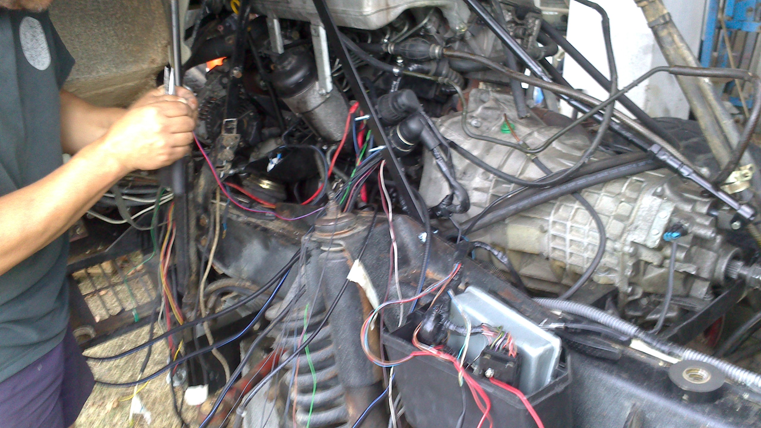

Ben oui il est là le type , et je m'en va vous conter l'histoire ...
Alors faisons rapide , j'ai trouvé ma panne grace a Daniel notre maitre electricien :thanks: , en effet j'ai testé mon neiman et oui cette "saleté" supprime bien les autres alimentation lors du démarrage , donc plus de calculo , ni d'electrovanne !!!!!!!
Possesseur de tracteur j'aurais du penser a ce principe , trés simple et trés efficace .
Solution un bouton de démarrage a part du neiman et ça demarre au quart de tour ! une merveille il ronronne comme un jeune chaton ...
Aujourdhui on a bien avancé le faisceau , pour ceux qui on peur de l'electronique et de l'antidémarrage , franchement c'est de la "rigolade" , il faut voir le bon coté des choses , ce maudit neiman a fait que je connais par coeur le faisceau gestion moteur !
Et sachez que l'antidémarrage ce n'est qu'un seul fils qui commande le calculo , donc rien de mechant !
Bilan il me reste environ 20 fils a monter dans la cabine ( rien que l'accelarateur 6 ) donc rigolade
Demain je fini de monter les derniers fils dans le tableau de bord , ensuite je m'attaque a la transmission , parce que j'ai toujours pas ma pompe a eau, ni ma courroie, ni ma pompe a gas oil !!!!!!

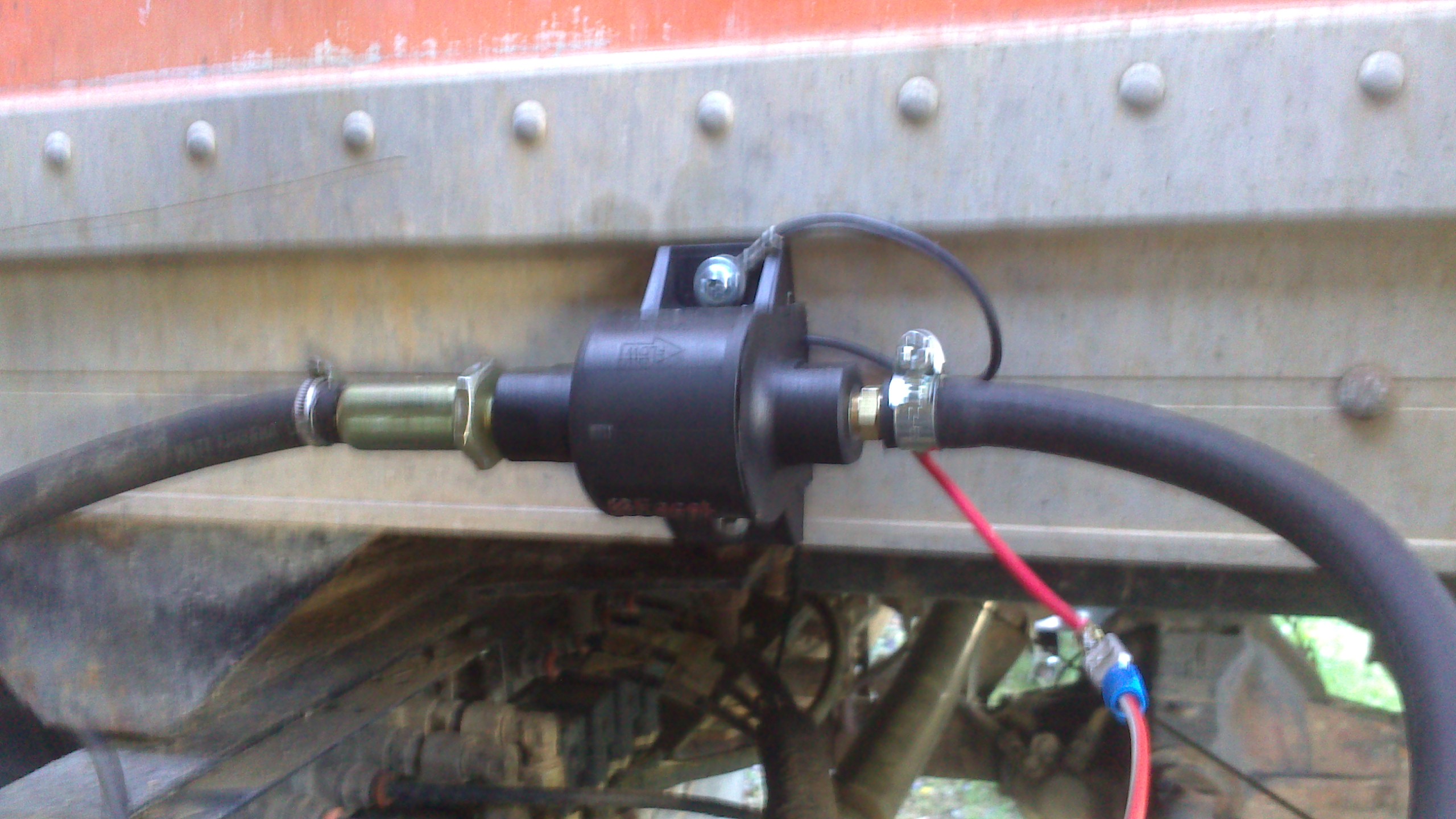

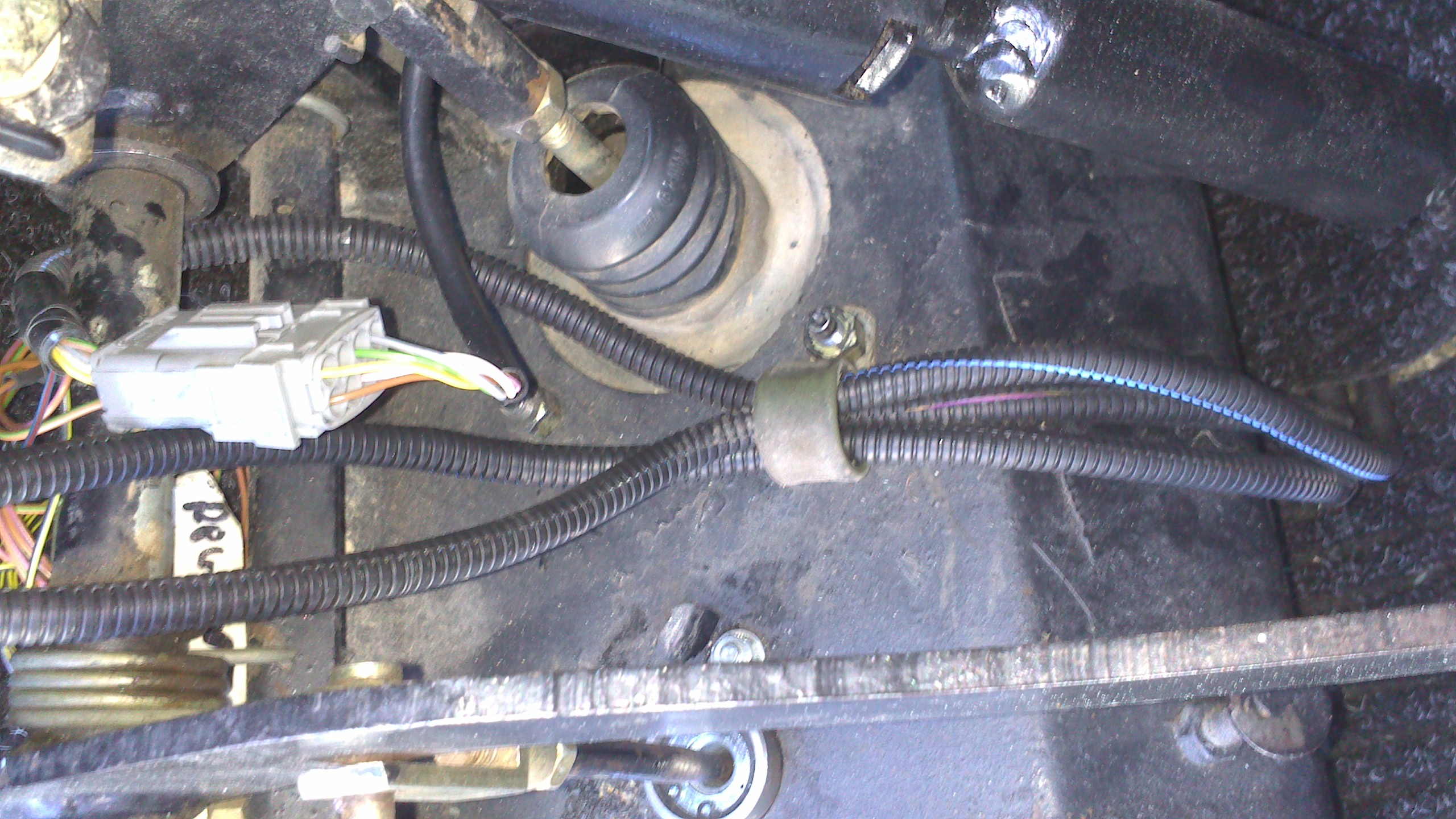

Bon ce matin opération raccordement durite du vase d'expension de liquide de refroidissement , démontage de la poulie dumper pour vérif du joint spy vilebrequin et remontage , et reflexion sur comment tourne le liquide dans le moteur car sortie inversée sur le radiateur d'origine du Brutt et comme je veux laisser celui ci car il a un volume trés important va falloir que je trouve de la durite a la casse et couper et recouper des coudes
pfff
La je vais réflechir ou placer le débit metre
Tien des photos en passant :
- Fichiers joints
Que choisir ? Un Brutt qui embouteille ou une Bouteille de Brut ...
- Nomade
- Nomade où es tu ?
- Messages : 2273
Re: le Brutt de Montravel .
Bientôt prêt a voyager!
Qu’appelles -tu durites inversées?
Pour des durites , il existe des durites "tubalo" elles sont résistantes et permettent des virages (modérés) .
Debi-metre?
Tu parles du débit d'air? Ou tu as monté un debit-metre carburant?
Debi-metre?

en support de fusible je te conseil cette marque/ref MTA
étanche, et tout le tralala, l'avantage, c'est qu'au même format tu trouve les portes relais, des portes relais + fusibles, ..........

T'inquiete Chips , le raccordement est provisoire vu que j'attends mes porte fusibles étanches
Daniel je parle des durites du moteur omega qui sortent apparement a l'inverse de la bonne circulation du radiateur brimont mais je ne connais pas le sens de circulation du liquide dans le dit moteur donc je m'interroge quelle durite raccorder et ou ?? Celle de droite en haut ou en bas du radiateur et celle de gauche inversement ?? apparement celle de droite a l'origine etait sur la partie haute du radiateur de l'omega a droite , hélas l'entrée haute du radiateur de Brutt est a gauche
... mais le pire c'est pas celle la car il y avait le même problème d'origine sur l'indenor , le pire c'est celle de gauche qui va falloir qui aille en bas a droite glupppp
la va falloir attacher et protéger sérieux car ça va passer pret des courroies !!
A moins que j'ai de la chance et que la circulation se fasse de gauche a droite mais ça m'etonnerais vu le montage d'origine sur l'opel ...
Bref des nouvelles du Brutt, son echappement est raccordé et son arrivée d'air avec le débit metre aussi , j'ai quelques réglages a faire car la durite d'arrivée d'air touche quasiment la cabine mais c'est pas mal ...
