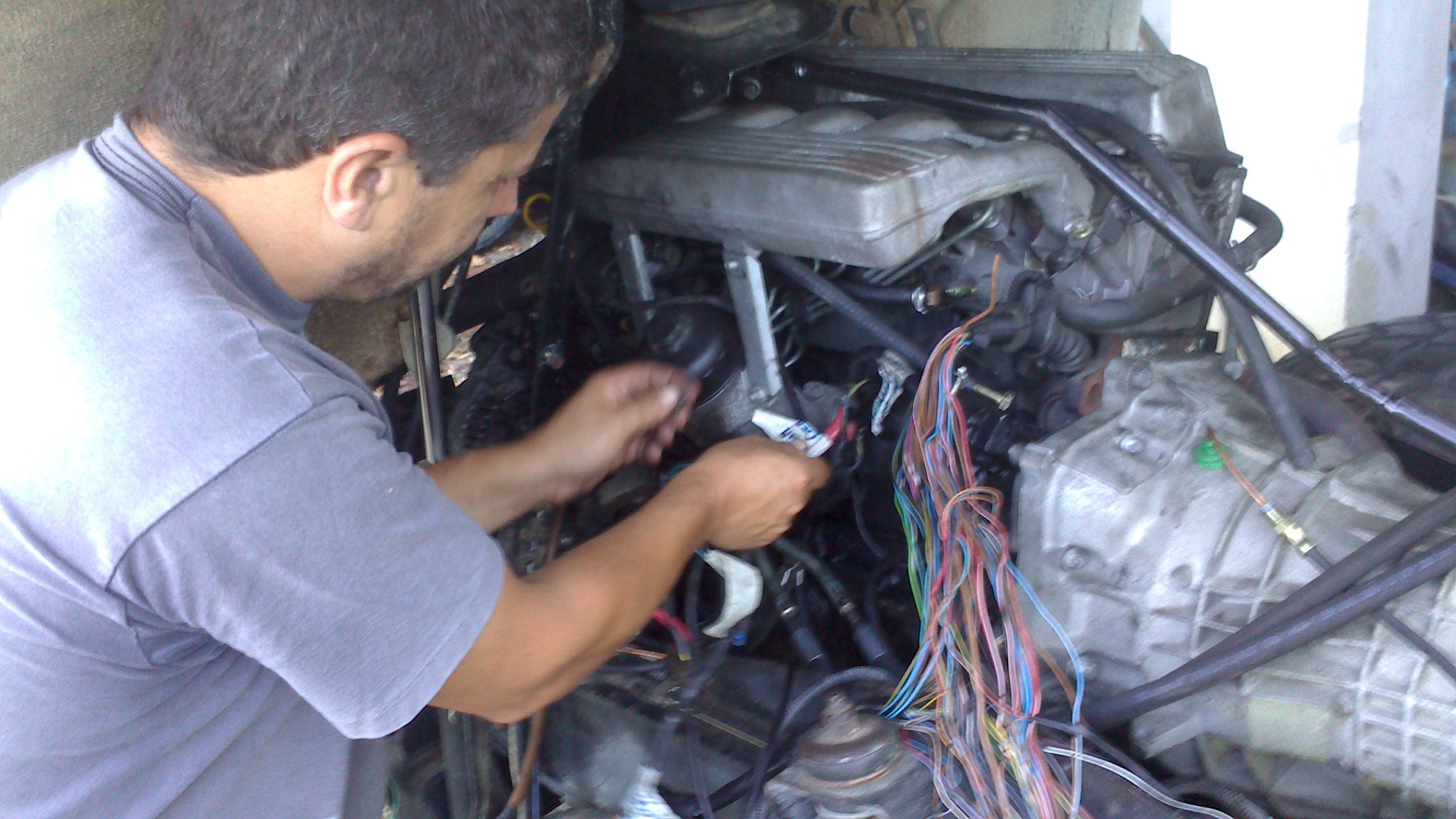

Thierry révise tous les fils ...
ça commence a prendre forme...
Les prises X2 et X3 ont trouvé leurs places ...
Voila on approche tout doucement , les composants trouvent leurs places un a un .

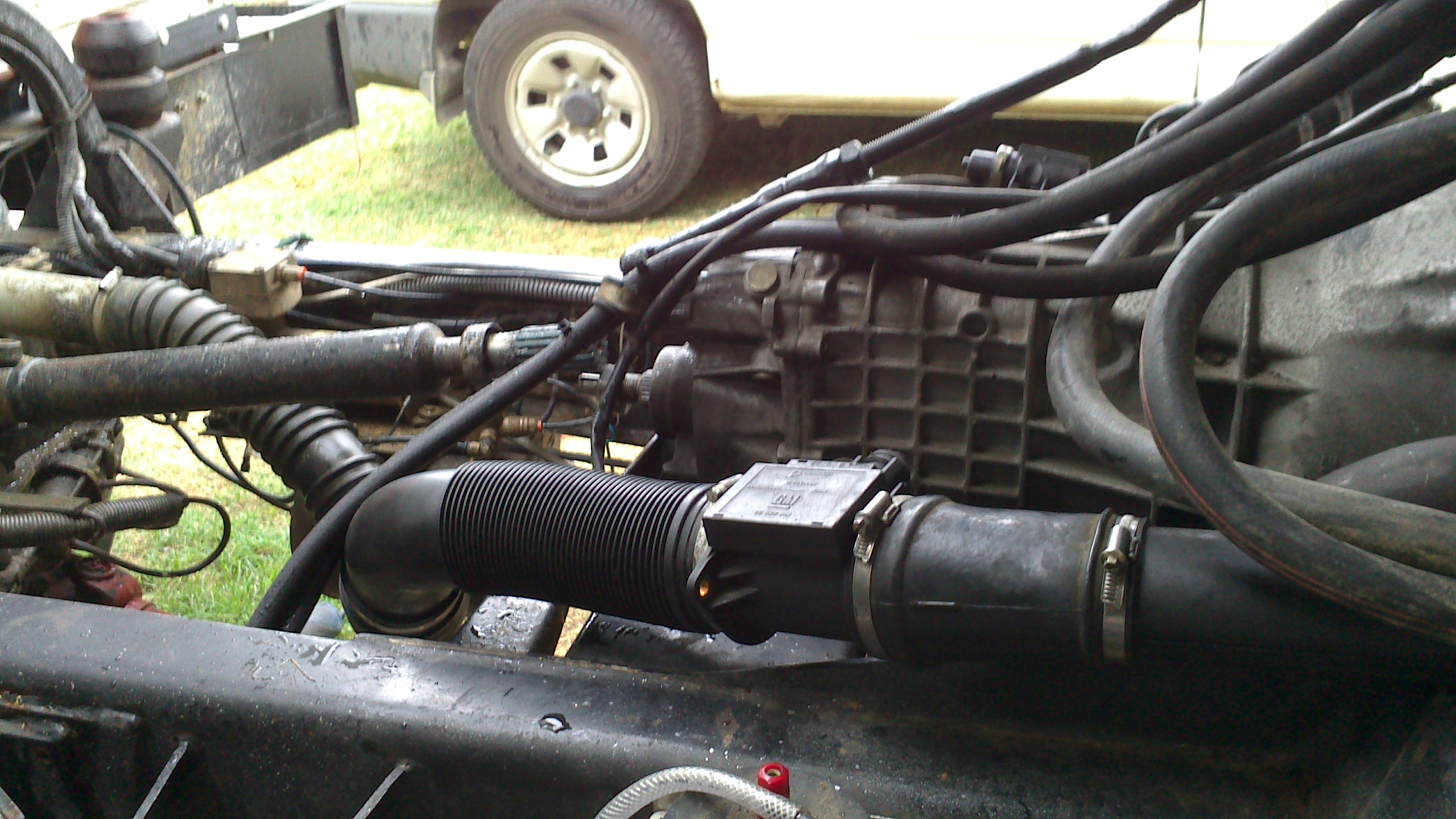

Bref des nouvelles du Brutt, son echappement est raccordé et son arrivée d'air avec le débit metre aussi , j'ai quelques réglages a faire car la durite d'arrivée d'air touche quasiment la cabine mais c'est pas mal ...
L'admission ...
L'admission ...
Le débit-metre , pas facile a placer ...

Sur le plat il a l'air de bien roulé , mais il n'y a rien en dessous de 2000 T/M , mais je n'ai pas pu essayé mieux car peur de faire des bétises vu mon mano de température ...
Je suis bien embété demain je révise la section refroidissement , faut que je comprenne pourquoi ...

put... les boules après tout ce travail, j'espère que c'est un problème quelque part, turbo ou autre, c'est étonnant que ça ne marche pas. bon courage pour la suite on attend la suite avec impatience.
A+Claude.

Hello Seb!
ça va aller!!!
Ta dépression pour ton master-vac devrait être suffisante , elle est efficace sur le pinz...
Mais as-tu condamner les durites qui utilisent cette dépression , telles que celle de la vanne EGR ou celles qui alimentent les volets dans la cabine opel,
- en clair , une seule durite de la pompe au freins...c'est tout! :wink:
Pour ton circuit d'eau , la plupart des moteurs et Opel ne fait pas exception:
- Sortie haute moteur = eau chaude= entrée haute radiateur
- Entrée pompe à eau = eau froide= sortie basse du radiateur
La température eau doit être prise sur la culasse par une sonde dans un des orifices en attente (beaucoup plus réactif que sur une durite ou radiateur)
As-tu monté aussi ton ventilo avec son viscocoupleur ou bien uniquement l'électrique?
Quelle température relèves-tu en charge
Très important , à combien montes-tu en pression de suralimentation en charge pour tenir une vitesse correcte?
Ta prise de debimetre air massique est-elle branchée? Leurrée?
Ton régime moteur monte haut ?
La pompe hydraulique doit être effectivement faible car elle est prévue pour une crémaillère et toi tu dois avoir un boitier ,non?
Regarde du coté des range-rover cassé ils doivent avoir remédié au problème avec ce même moteur
Tu nous racontes?
