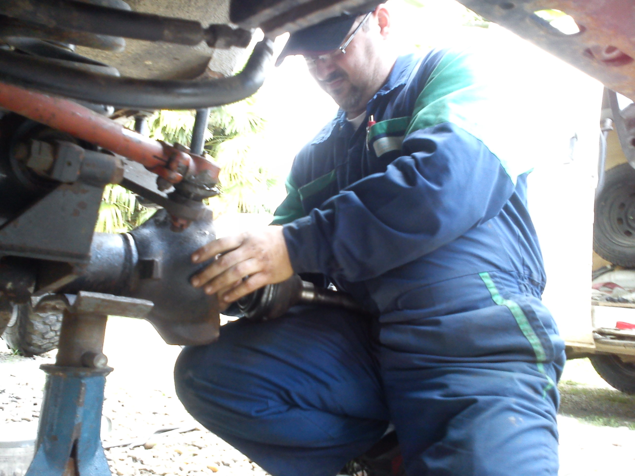

démontage et Révision du train avant complet

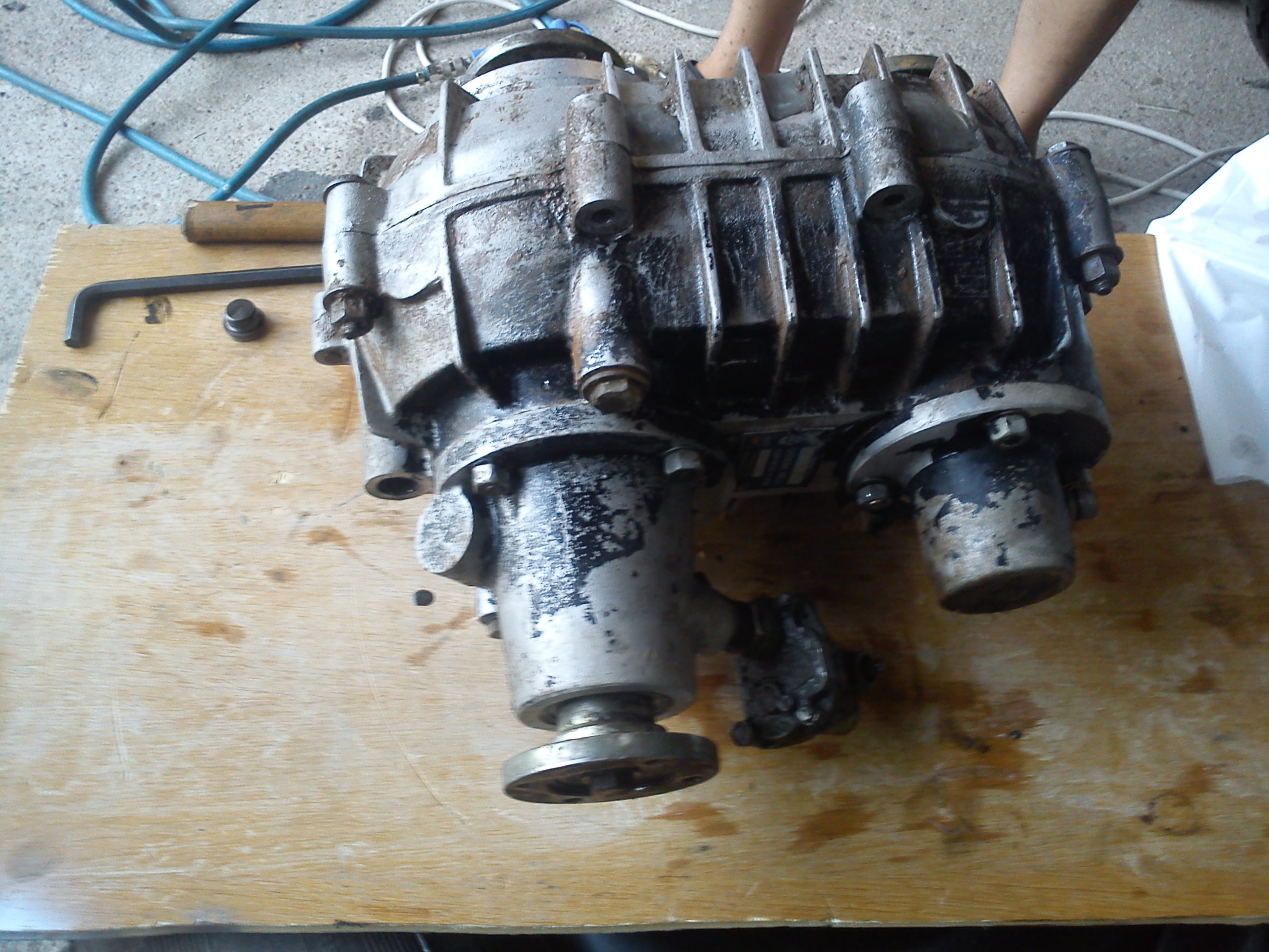

révision complete de la boite de transfert .

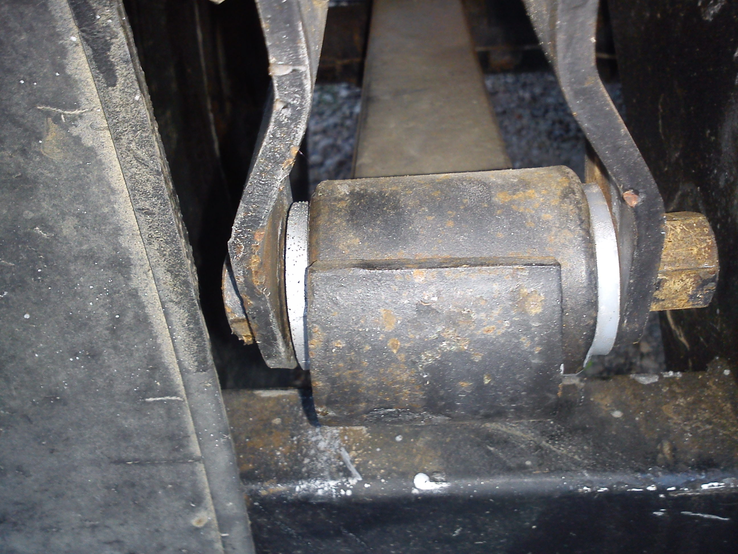

Bague de Lame en Téflon

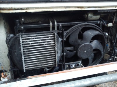

Pose de l'intercooler

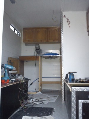

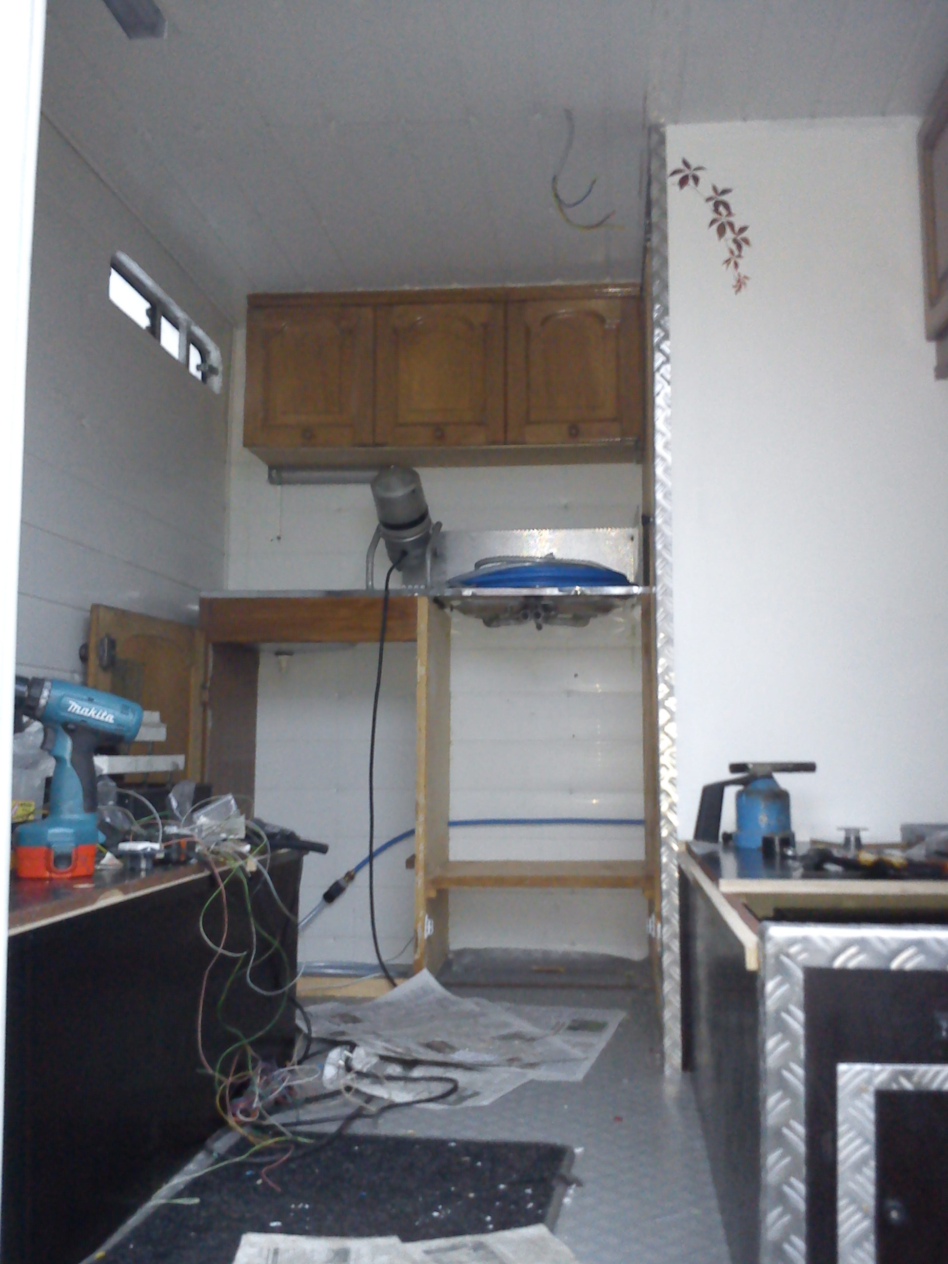

travaux d'amenagement de la cellule

tu va monter quoi comme moteur? si non c'est toi qui a rajouté un ventilo par devant?
a+Claude

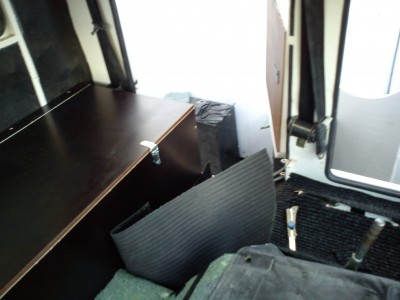

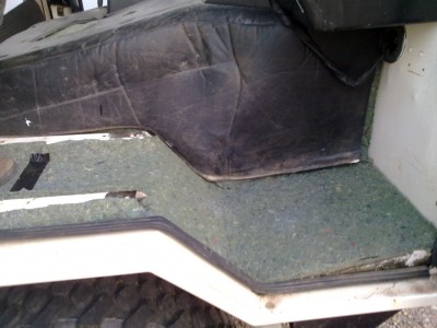

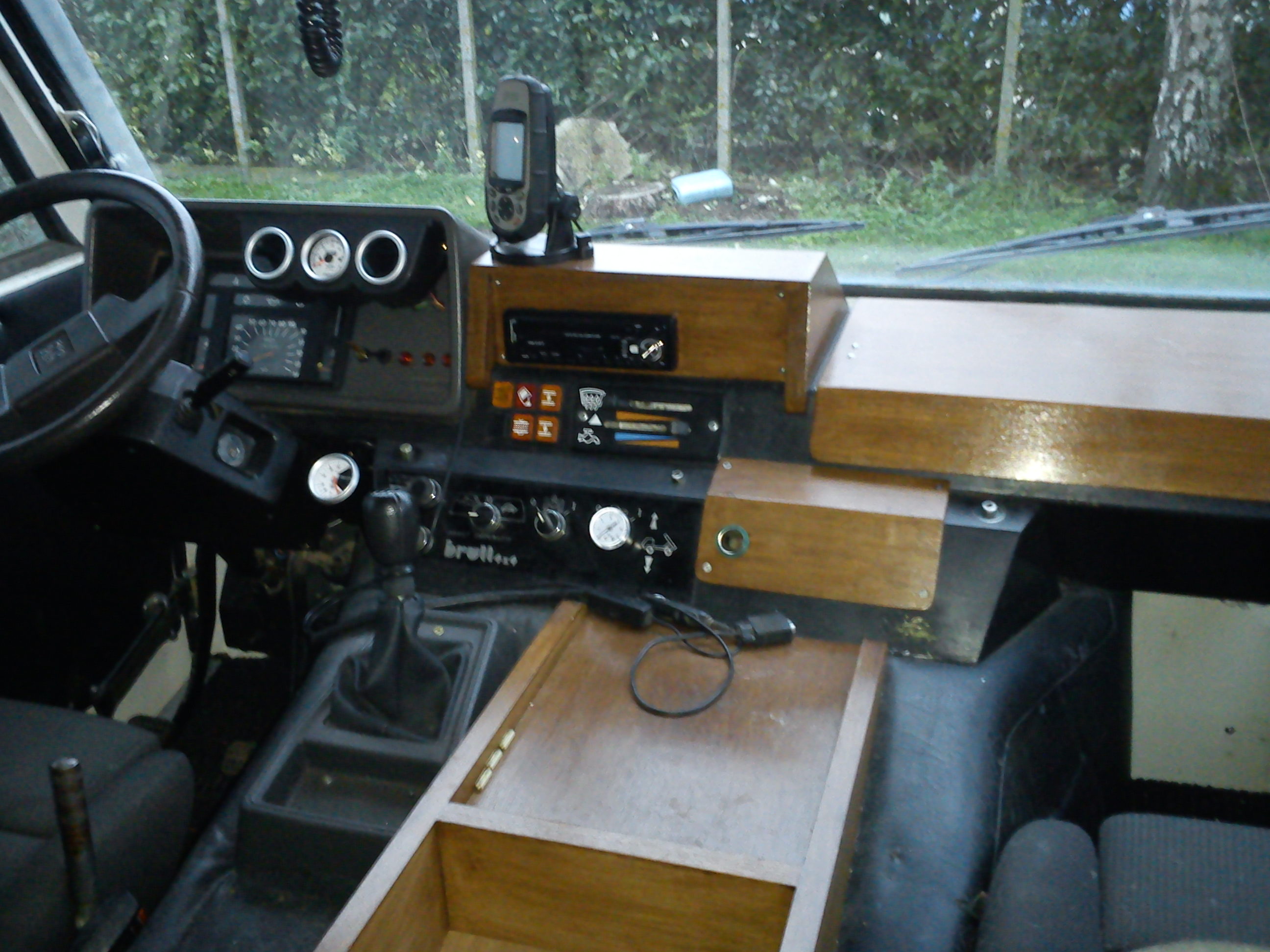

Travaux dans le poste de pilotage
Isolation et coffre banquette a la place des fauteuils arriere

Oui Claude j'ai mis un ventilo electrique et j'ai supprimé le ventilo fixe ainsi que son roof ...

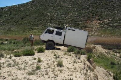

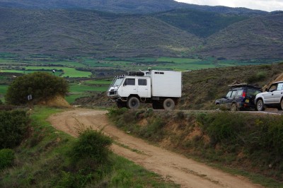

Pour égayer ce post quelques photos de la dernière balade Bruttale :D
Cliquez et agrandissez c'est plus joli :wink:

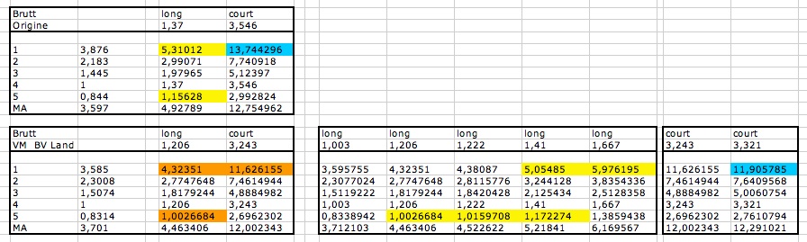

ma contribution au sujet...ou plutôt celle d'un connaisseur en brutt bien connu par la plupart des possesseurs de brutt mais qui n'aime pas être cité :wink:
un tableau comparatif des rapport du couple lt77 et borg warner de range rover
par rapport a une boite et transfert de brutt

land-legende a écrit :Je suis en contact avec une societe d'usinage dans le département voisin (le lot et garonne) j'attends une réponse de principe , ensuite je démonte un tranfert de Brutt PL et je leur montre le travail , on va bien voir ...
a mon avis tu as plus vite fait de récupérer un transfert d'autre chose non ?
les véhicules a transfert non accollé directement a la boite ont ceci d'intéressant qu'ils peuvent être accouplés a n'importe quel moteur/ boite .
le transfert de brutt a la spécificité d'envoyer sur l'avant en 4x2 alors que la plupart des 4x4 débrayables sont propulsion par défaut en 4x2 mais ça ne doit pas être un gros problème d'inverser ou de le rendre permanent puisque certains le sont il me semble.
essayer de garder le carter et faire usiner des pignons me parait une solution très luxueuse.
