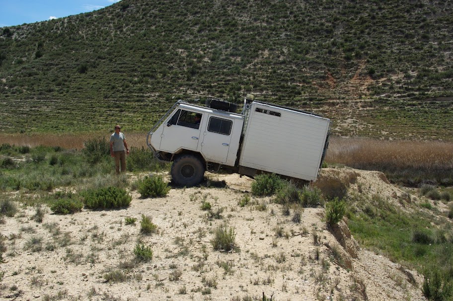

Et bien oui claude un petit raid en espagne comme galop ( heu trot fouet ) d'essai ...
C'est un vrai VL , ex conseil général de jenesaisou :lol:
je l'ai équipé de jantes d'unimog avec des 11.00 R16 michelin XS , afin de tirer plus "long" et de gagner en confort sur piste .
Sachant que j'ai passé 6 mois a le réviser sans l'amenagement, il s'est bien comporté , une crevaison et un point noir la chauffe , il aurait tendance a monter température lors de forte pente en montagne ...
L'indenor est hélas trop faible pour ce véhicule , et encore la pompe est ouverte et j'y mis un intercooler ... je vais donc remplacer le moteur et la boite dans les semaines qui suivent .
Sinon le reste super , il faut relativiser cela reste un camion sur piste ! Sur le plat routier ou autoroutier pas de soucis il tient son 100Km/h GPS sans problème et en a encore assez sous la pédale pour doubler les poids lourds facilement . Il freine bien et tient correctement la route .
Je l'ai bien insonorisé donc le confort cabine est trés agréable ...
Voila en gros le bilan , avec un bon moteur coupleux je devrais me faire plaisir . :wink:

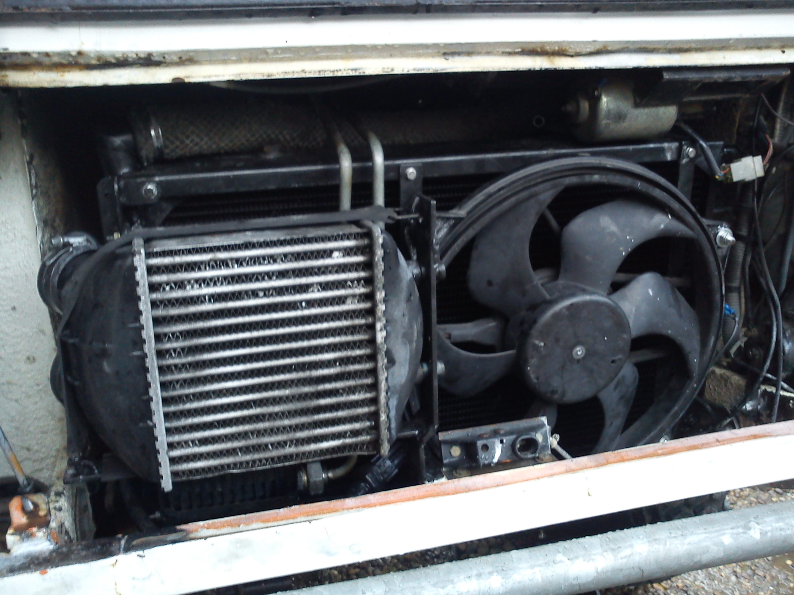

Pose de l'intercooler

tu va monter quoi comme moteur? si non c'est toi qui a rajouté un ventilo par devant?

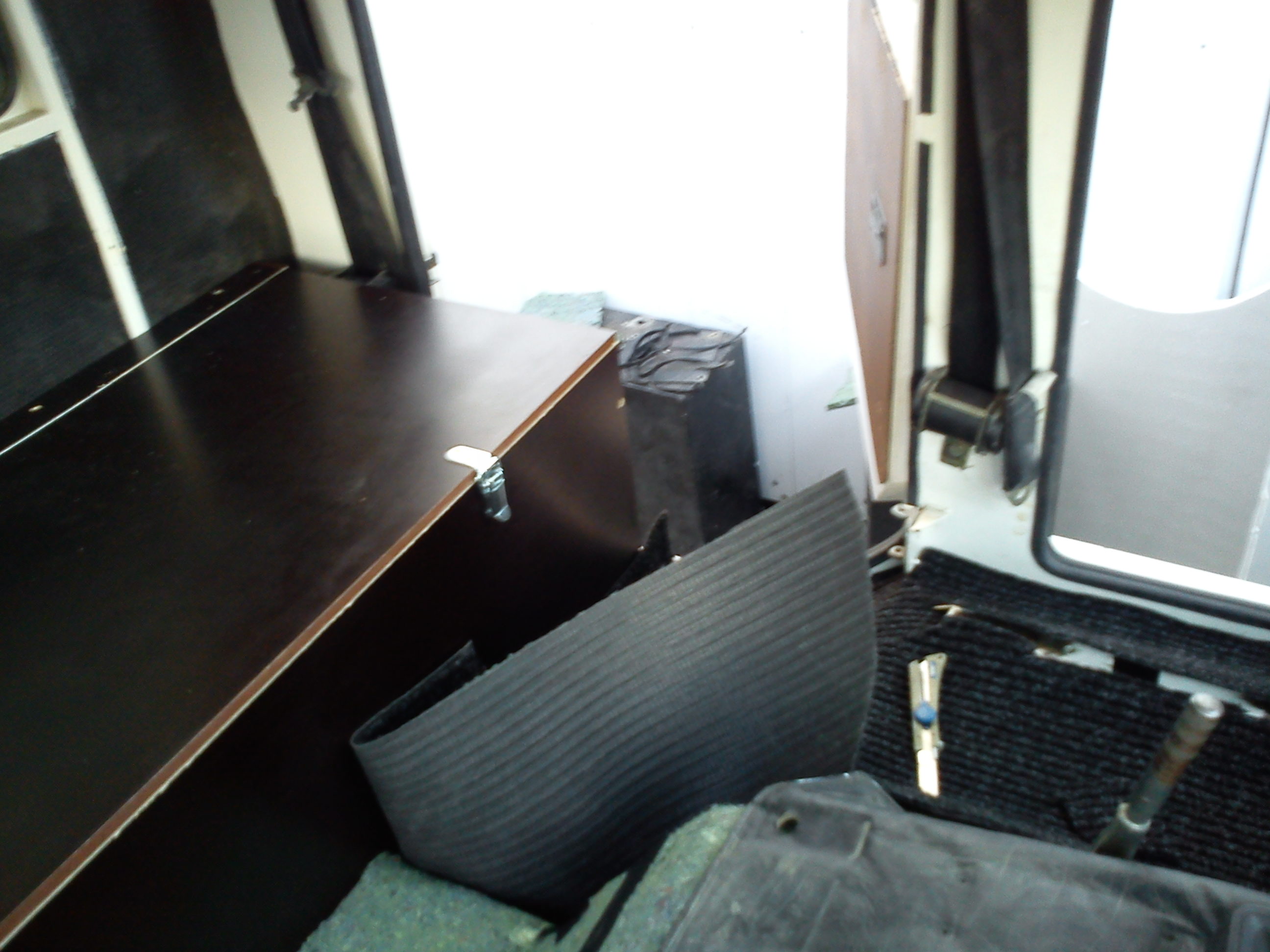

Allez quelques photos de plus ...
Travaux dans le poste de pilotage
Isolation et coffre banquette a la place des fauteuils arriere

Oui Claude j'ai mis un ventilo electrique et j'ai supprimé le ventilo fixe ainsi que son roof ...

Cool, merci pour ces compléments d'information.
Je vois que tu as aussi changé les sièges AV.
De quelle véhicule ? Quel résultat?

Bonsoir Bernard ,
Il s'agit de siege d'opel astra , ferme comme des sieges deutch Kalitat !! :lol: mais beaucoup de reglages donc confort ... il faut aimer les sieges fermes , sinon de nombreux sieges s'y montent facilement , notament du toyota celica ... attention il y a des petites modifications pour inverser les commandes de réglages vers le cotés intérieur du brutt .

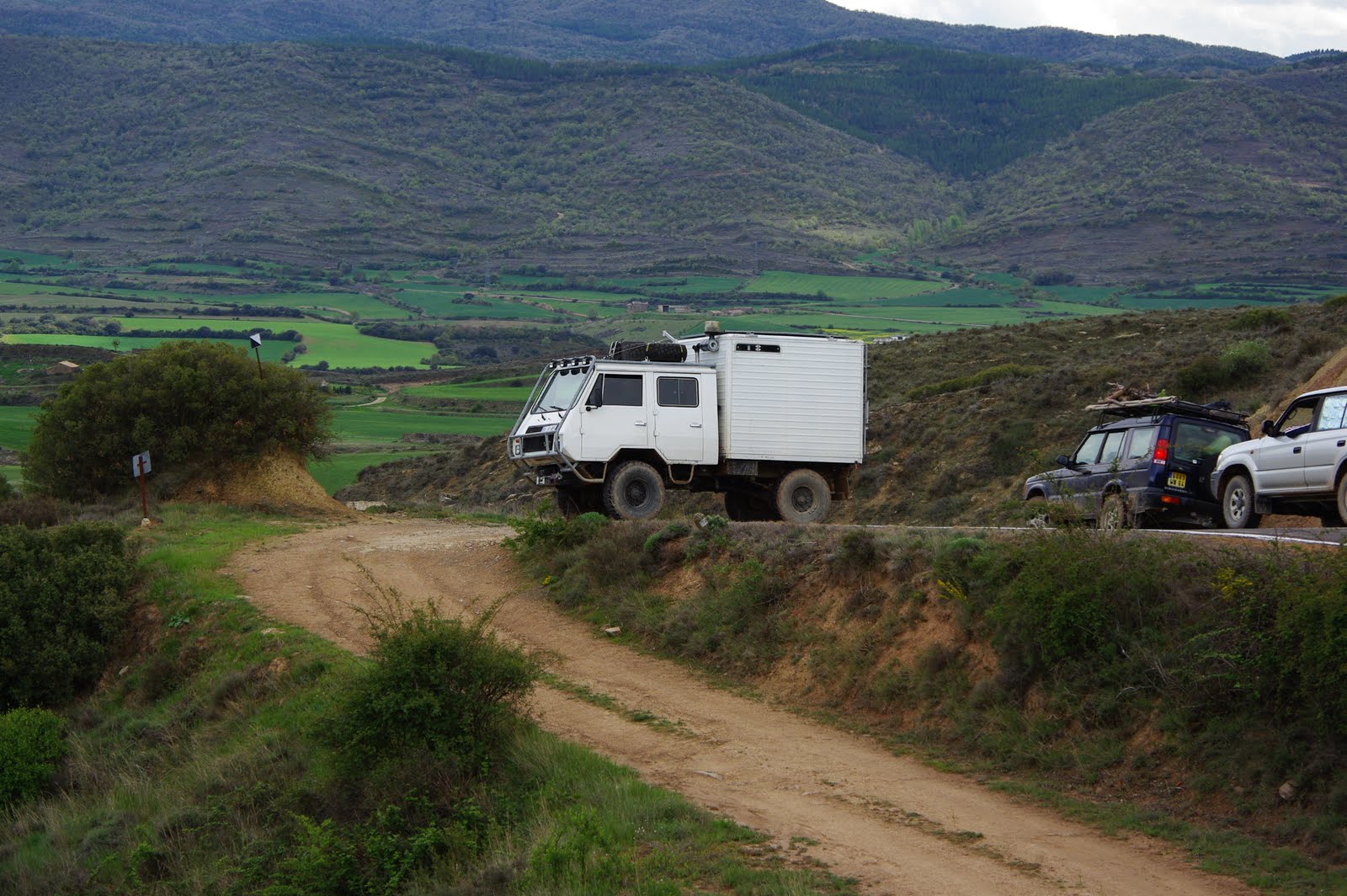

Pour égayer ce post quelques photos de la dernière balade Bruttale :D
Cliquez et agrandissez c'est plus joli :wink:
