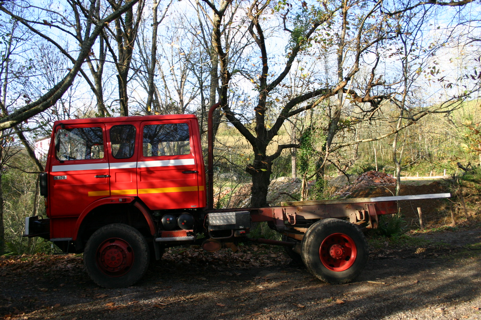

sauf qu'il faut que je passe aux mines et que mon camion est actuellement comme ça
donc dés que j'ai mon shelter, je le pose, je le sangle, je le plombe, et je vais le passer au CT:
plus long mais bon pas le choix :roll:

en effet je vais peut-être conserver le faux châssis mais de toute façon c'est a rallonger pour arriver a 7.30m total (soi 4.20 de caisse)
j'aurais quand même aimer pouvoir vérifier en torsion.... :D

le gérant de chez Man m'a expliqué que c'est par rapport au Y qu'il faut calculer et a rappelé la drire (qui m'avait dit le contraire) devant moi : Mr drire lui a avoué avoir regardé mon barré rouge que d'un oeil :roll: et a confirmé les dires du garagiste :mrgreen:
demandes à un carrossier ou à un PL, ils te renseigneront
j'ai retrouvé le rti a 1455: jettes le c'est plus simple :lol:

Pour les amateurs d'images :wink: et maintenant que j'ai réparé mon portable :evil: voici la photo du shelter
