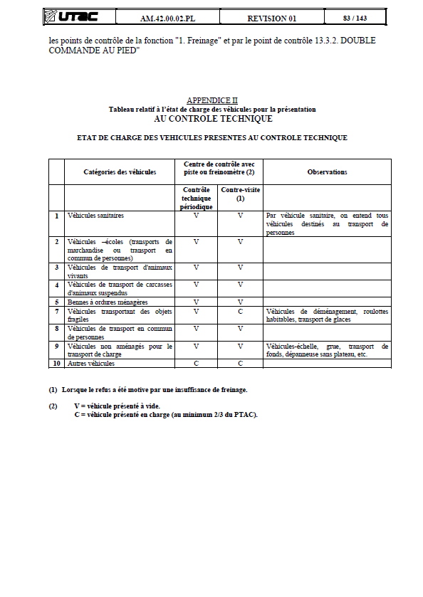

mirus a écrit : et oui en vasp comme le Mr m'as dit pas besoin de charger :?: :shock:
Exact, voir la copie d'une page du document UTAC pour les centres de CT PL, basé sur l'arrêté du 27/27/05, qui liste entre autres tous les points de contrôles à effectuer (les VASP incendie sont en cat n°9...)
(Pour ceux que ça intéresse, c'est un PDF de 143 pages et 1,1 Mo...)
Pascal.

pour un VASP atelier...comment le concidérez vous? chargé? pas chargé?
pascal30
Re: NOUVEAU EN S170.13
Message par pascal30 »
A priori, renseignements pris, tout ce qui est VASP non affecté au transport de marchandises se présente à vide...
Pour le doc, il est dispo ci-dessous, si quelqu'un est intéressé....
Pascal.
arretePL_27_7_2004_modif05042005.pdf
(1.12 Mio) Téléchargé 1014 fois

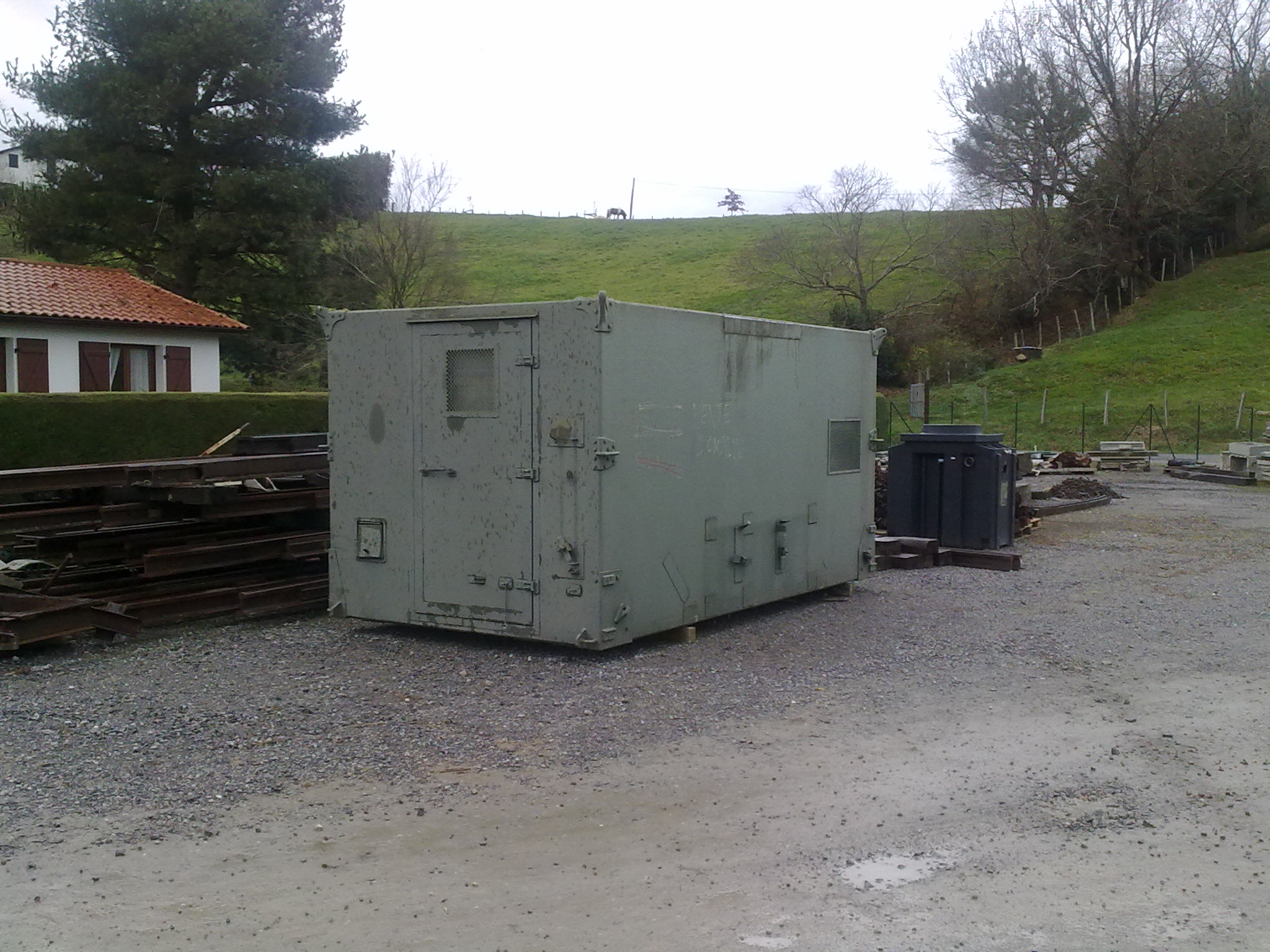

Salut à tous
Pour les amateurs d'images :wink: et maintenant que j'ai réparé mon portable :evil: voici la photo du shelter
