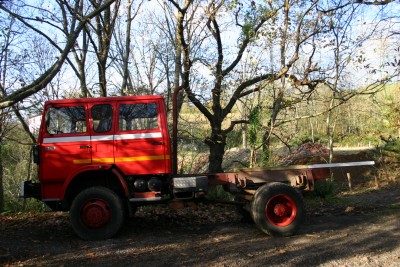

sauf qu'il faut que je passe aux mines et que mon camion est actuellement comme ça
donc dés que j'ai mon shelter, je le pose, je le sangle, je le plombe, et je vais le passer au CT:
plus long mais bon pas le choix :roll:

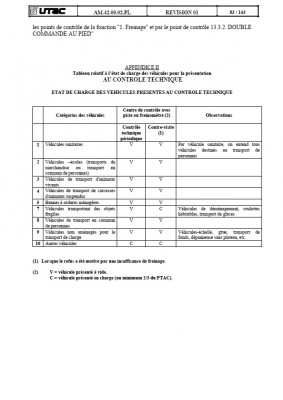

mirus a écrit : et oui en vasp comme le Mr m'as dit pas besoin de charger :?: :shock:
Exact, voir la copie d'une page du document UTAC pour les centres de CT PL, basé sur l'arrêté du 27/27/05, qui liste entre autres tous les points de contrôles à effectuer (les VASP incendie sont en cat n°9...)
(Pour ceux que ça intéresse, c'est un PDF de 143 pages et 1,1 Mo...)
Pascal.

A priori, renseignements pris, tout ce qui est VASP non affecté au transport de marchandises se présente à vide...
Pour le doc, il est dispo ci-dessous, si quelqu'un est intéressé....
Pascal.
arretePL_27_7_2004_modif05042005.pdf
(1.12 Mio) Téléchargé 399 fois

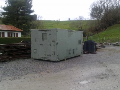

Salut à tous
Pour les amateurs d'images :wink: et maintenant que j'ai réparé mon portable :evil: voici la photo du shelter
