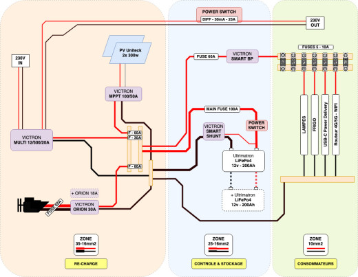

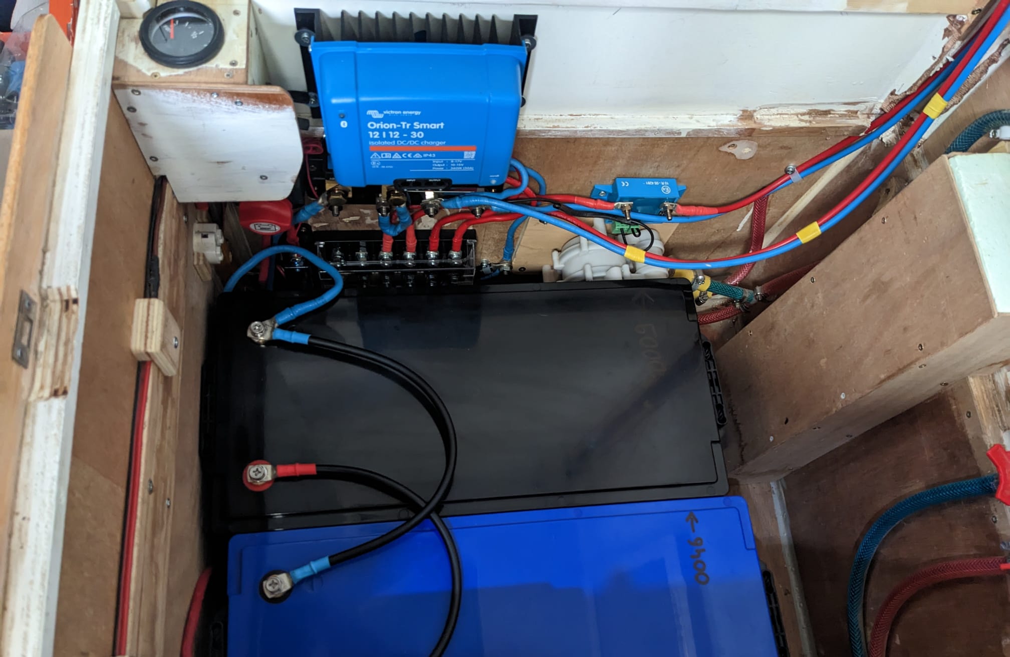

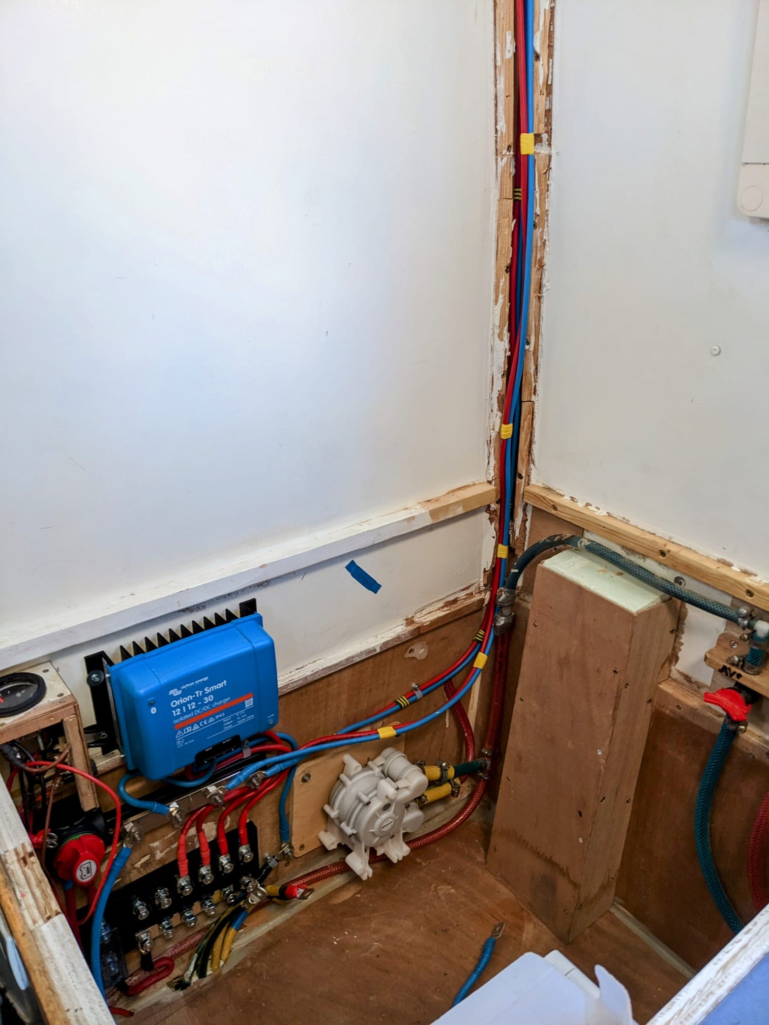

Côté électricité c'est un peu la révolution en ce moment pour Garfield.
Étant donné son passé d’électricien chez EDF, je lui devais bien d'être au top de ce côté là
Rien de transcendant cependant. Le choix c'est porté sur une installation de van moderne à partir de composants victron.
D'un parc de batteries lithium (pour le moment qu'une mais qui va sûrement devenir deux pour monter à 400Ah)..
Et puisque un dessin vaut mieux qu'un long discourt..

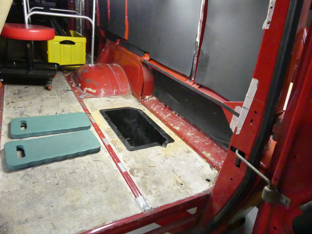

Concrètement, voici la soute technique qui reçoit les installations et qui accueil déjà la pompe à vide la BT ainsi que le mécanisme de la pompe à eau etc.. Pour l'instant on voit en bleu la batterie Lithium de 200Ah qui sera sûrement doublé. On profite des câbles déjà présent en 35mm2 qui reparte vers la baie moteur pour profiter de la recharge par alternateur avec l'Orion.
Sinon pas le choix, la hausse sensible des puissances en jeux implique d'augmenter les sections de câbles un peu partout. Reste à installer les nouveaux panneaux (2x300w) sur le toit et le régulateur solaire, ainsi que le convertisseur / chargeur de quais avec sa prise extérieure.. A suivre.

Les travaux suivent leurs court.. invariablement
L'installation électrique est maintenant bien avancé..

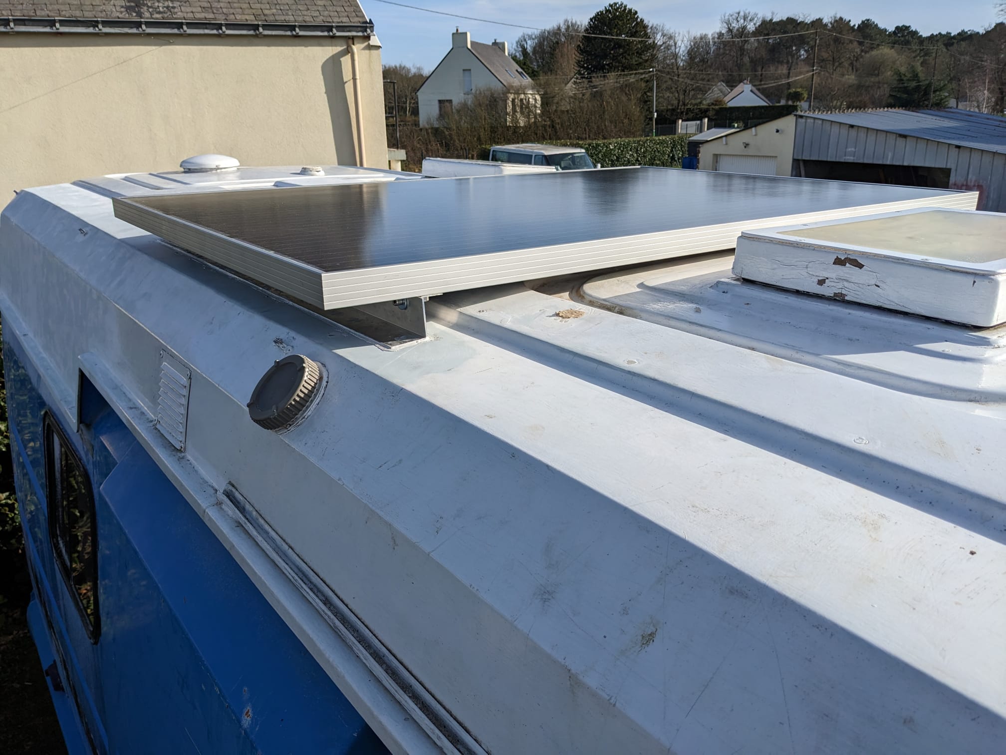

Le fourgon à basculé complétement sur ses nouvelles batteries aux lithium, maintenant 2x200Ah disponible pour la cellule.
Les anciens panneaux solaire on été déposé et le premier des deux remplaçant à été installer ce week-end. Au programme 2x300w.
La suite bientôt
La suite bientôt

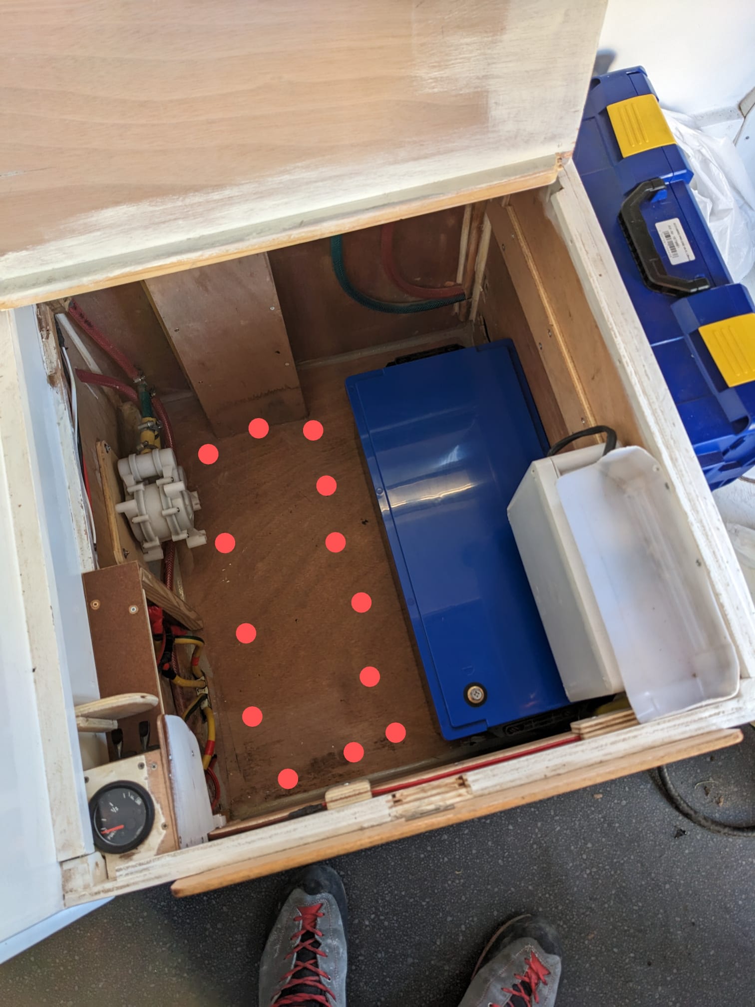

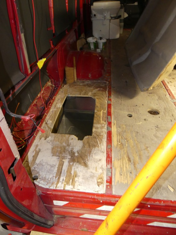

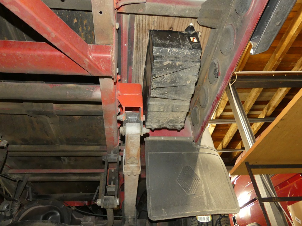

pour les batteries supplémentaires, j'ai trouvé une solution que je trouve très élégante.
J'ai aménagé pour elles un sous-sol à l'arrière, à droite et à gauche.
J'ai utilisé pour cela des coffres à batteries du Sprinter.

50% à l'AV et 50% à l'AR à l'air d’être une logique cohérente quand il s'agit de motricité sur quatre roues
Mais qu'en est il de l'équilibre gauche droite ? Car j'ai l’impression de penché vu de face
Et pour cause, bouteille de gaz, réserve d'eaux, maintenant batteries et pilote se retrouve sur le même bord.
Pour le moment mon réservoir de gazole principal situé de l'autre côté est quasiment vide ce qui n'aide pas.
à l'issue de mes travaux électriques et avant les peintures je vais essayer de peser le véhicule pour me faire une idée..
Changer de côté les supports de plaques de désensable est déjà une piste à explorer pour moi.
Autrement Beda, l'emplacement est bien choisi question gain de place.
Emilo à fait des coffres bien sympa à cet endroit sur le siens !

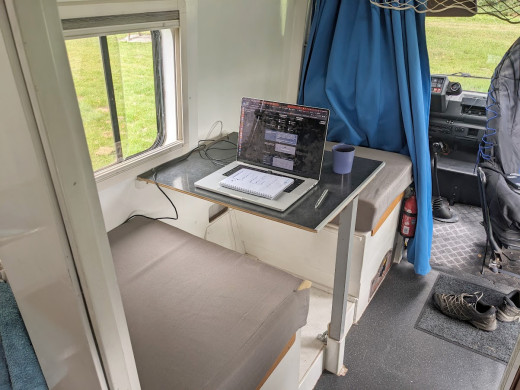

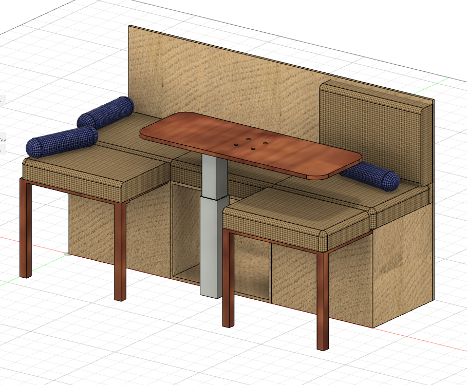

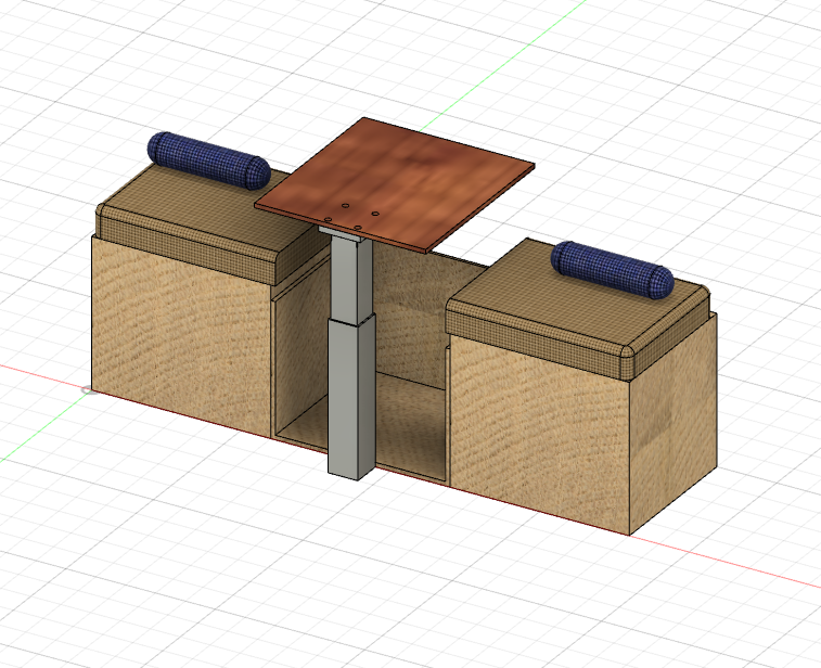

Voici de nouvelles idées que j'ai pour le salon de mon B.
Aujourd'hui je pâti de ne pas avoir de lit 2P dans ce fourgon, et je ne suis pas 100% satisfait de la position assise. à table avec une hauteur fixe qui est limité par la hauteur du bords de fenêtre..
En l’état c'est comme ceci :
A minima ce que je voudrais c'est pouvoir avoir une table à manger 2P et un lit dépliable 2P
Pouvoir être confortable en position "normal" quand je suis seul.
L'idée c'est de pouvoir recevoir ponctuellement.
J'ai la contrainte de mon caisson technique / batteries et stockage mais aussi des deux réservoirs d'eau dans les blocs..
Tout casser pour tout refaire n'est pas idéal non plus..

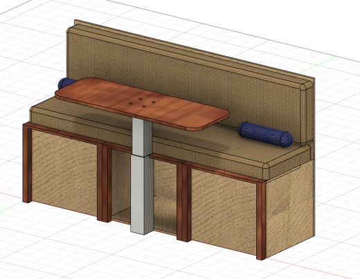

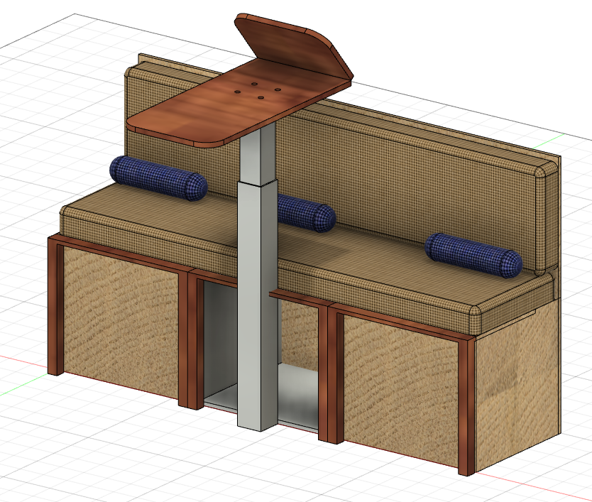

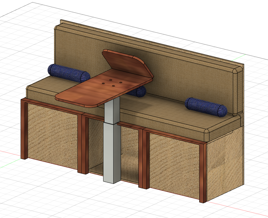

Dans ce sens hier j'ai imaginé ça :
Une sorte de salon / bureau versatile amovible. permettant de passer de 1 à 2 place et de varier les position et l'ergonomie.
Avec une table qui monte et qui descend, qui pivote et qui bouge de gauche à droite / avant / ar.
l'idée me plait bien, mais c'est un premier jet. Il faut voir si l'ergonomie est pratique.

Vu de loin ça me parait bien. J'avais pensé depuis longtemps faire une couchette double à cet emplacement mais ton projet est bien plus abouti que mes balbutiantes pensées à ce propos.
Ce serai top de ne pas toucher aux réservoirs d'eau surtout parce qu'ils sont hors gel, que c'est du super bon matos bien construit, qu'ils sont en position longitudinale centrale (bien vu que l'essieu AR est un peu trop lourd pour respecter le sacro saint 50/50...c'est ma fôôte !)
Cdt
