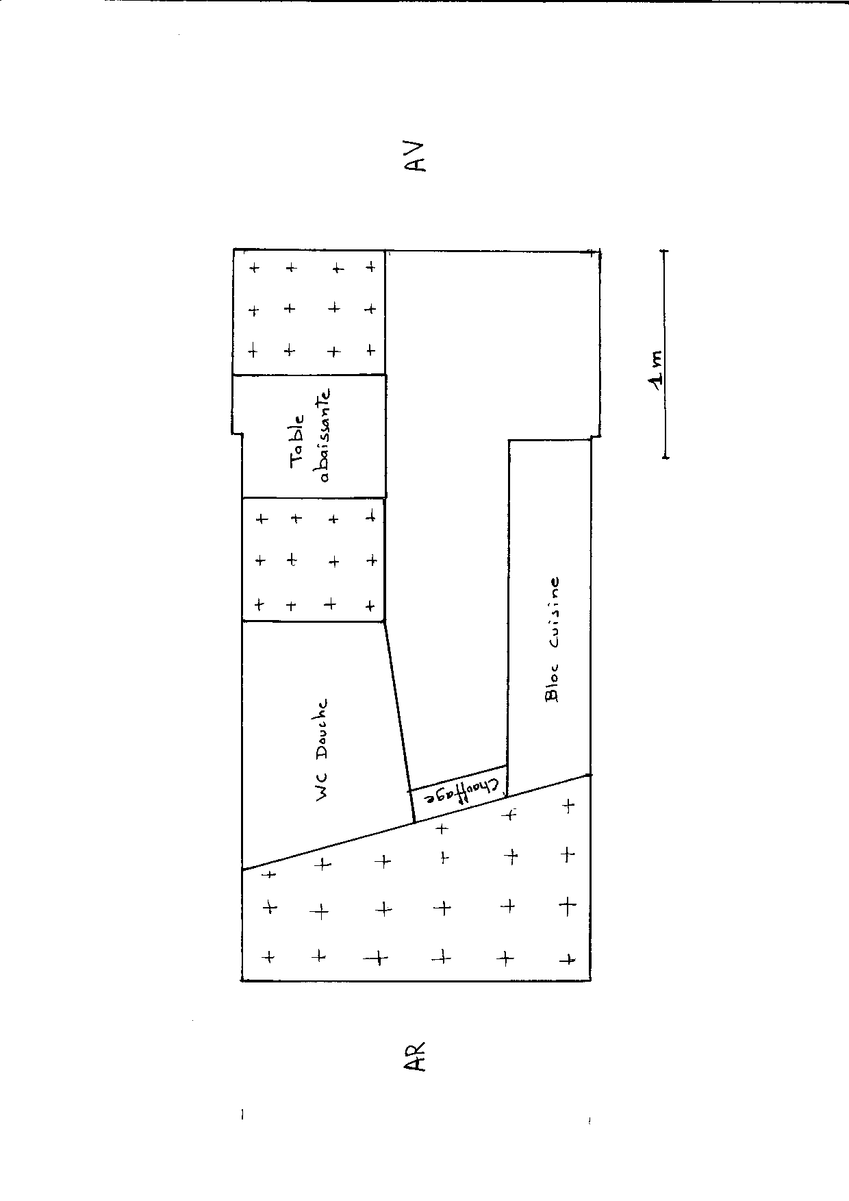

plans :
plan amenagement.TIF
plan amenagement.TIF (265.7 Kio) Vu 8079 fois

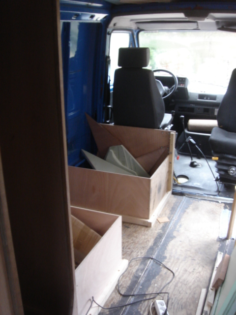

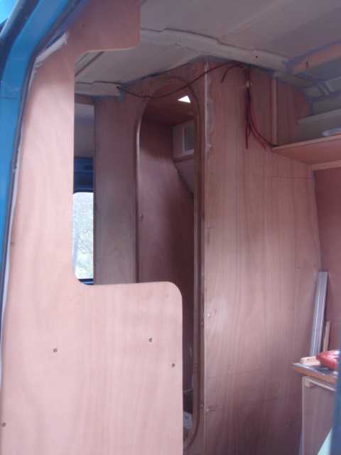

dernier essai...
C'est beau, mais j'ai froid.

c'est ma vue qui baisse ou tu n'as pas isolé le plafond?

Voici le résultat en png (utilisez le click droit -> afficher l'image pour la voir en entier) :
enfin...
enfin...

Pour faire homologuer des places à l'arrière, il faut que les sièges ou la banquette soient homologués (1er point) et posés par un carrossier agréé (2eme point) qui devra les placer en fonction des points d'ancrage d'origine (s'ils existent) ou par rapport au châssis (sa responsabilité est engagée). Enfin, troisième point, il doit rester suffisamment de charge utile par passager (au moins 75 kg/personne), ce qui n'est pas évident sur un VL (je ne me rappelle plus si celui-ci est en PL...).
Sinon, beau boulot, j'aime beaucoup la cuisine (le mobilier :!:) mais je n'ai pas trop compris ce que tu mettais à l'arrière, un lit à pan coupé (nostalgie du voilier :?:).

Oui ça doit être un lit fixe, j'ai aussi ce genre de croquis d'aménagement dans un coin, je ne pense pas retenir ce montage au final mais c'est vrai qu'on a besoin de moins de place aux pieds qu'à la tête pour dormir.
Bon moi j'aime bien pouvoir me coucher dans un sens ou dans l'autre en fonction de l'inclinaison du lit quand je me gare (je suis rarement à plat, plutôt du genre à avoir une roue dans le fossé et l'autre sur une souche :roll: ).

Pour les places arrières, en fait c'est une seule place car j'ai une carte grise trois place. Vu que le camion est vieux il n'y a pas besoin de ceinture de sécurité mais je ne sais si ma banquette en bois aurait un franc succés administratif. De toute manière c'est un camion pour deux... et j'irais à la DRIRE avec l'ancienne banquette passager à deux places remontée pour l'occasion pour ne pas perdre le bénéfice des trois places.
La couchette arrière elle est en biais à cause de Mr Pythagore... car il n'y a que 1m72 de large. Là j'ai 1m82 et il est vrai qu'on a moins besoin de place en largeur aux pieds ce qui me permet de disposer d'un cabinet de toilettes où il est possible de remonter son slip sans se cogner les coudes dans les cloisons...

Le plafond sera isolé, of course mais je dois d'abord faire un trou pour le lanterneau et réaliser une réhausse en polyester sur le toit pour installer les panneaux solaires. Le chantier avance un peu en désordre en fonction de nombreux critéres aléatoires que tout bon bricoleur connait parfaitement...

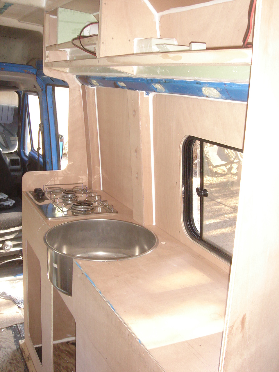

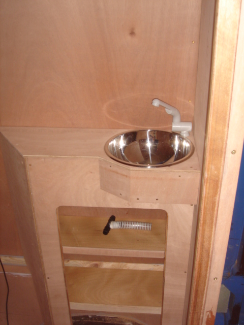

photos nouvel essai
petit meuble des toilettes

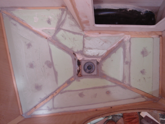

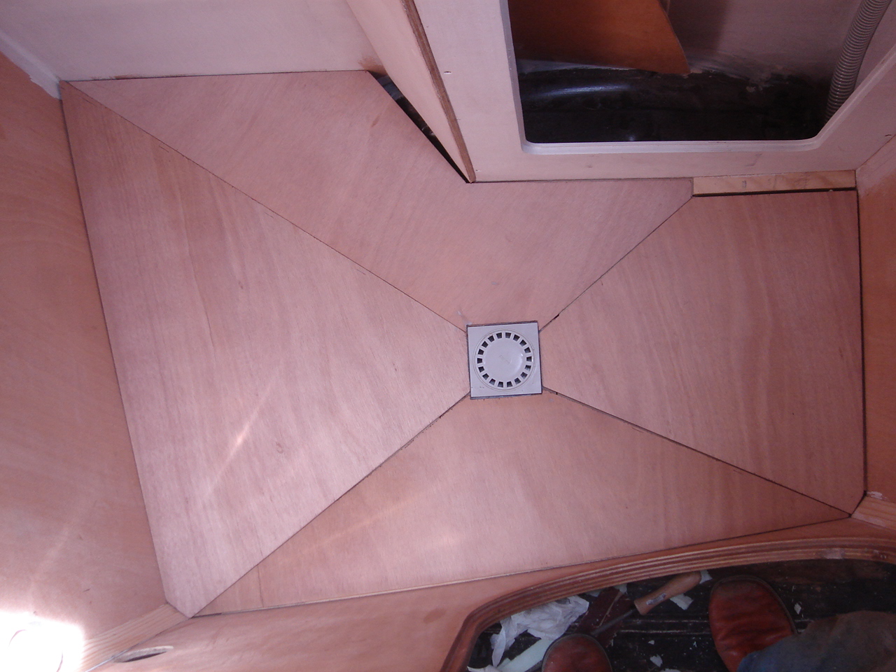

j'essaie avec deux...
isolation sous le bac à douche
il manque le stratifié en polyester qui viendra recouvrir le tout

superbe ton bac douche ..j'adore :D
je suis fan de la version en teck égallement sur le même shéma...mais très cher..j'en ferai bien un moi même comme ça...
