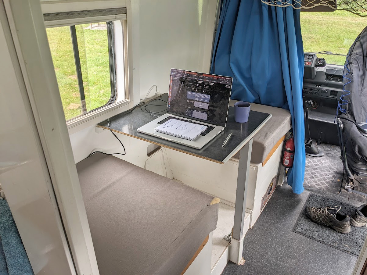

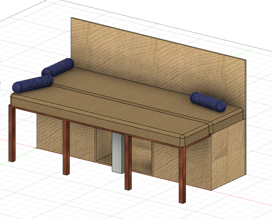

Voici de nouvelles idées que j'ai pour le salon de mon B.
Aujourd'hui je pâti de ne pas avoir de lit 2P dans ce fourgon, et je ne suis pas 100% satisfait de la position assise. à table avec une hauteur fixe qui est limité par la hauteur du bords de fenêtre.. :roll:
En l’état c'est comme ceci :
A minima ce que je voudrais c'est pouvoir avoir une table à manger 2P et un lit dépliable 2P
Pouvoir être confortable en position "normal" quand je suis seul.
L'idée c'est de pouvoir recevoir ponctuellement.
J'ai la contrainte de mon caisson technique / batteries et stockage mais aussi des deux réservoirs d'eau dans les blocs..
Tout casser pour tout refaire n'est pas idéal non plus..

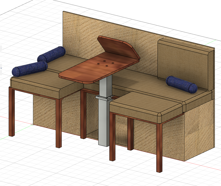

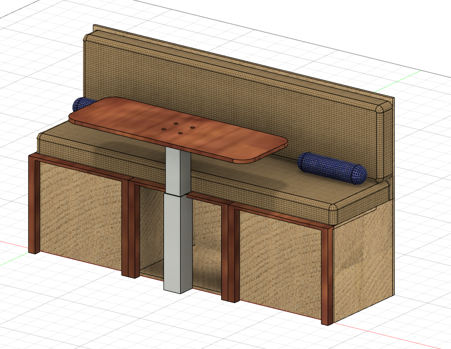

Dans ce sens hier j'ai imaginé ça :
Une sorte de salon / bureau versatile amovible. permettant de passer de 1 à 2 place et de varier les position et l'ergonomie.
Avec une table qui monte et qui descend, qui pivote et qui bouge de gauche à droite / avant / ar.
l'idée me plait bien, mais c'est un premier jet. Il faut voir si l'ergonomie est pratique.

Messages : 3315
Re: Aménagements d'un B110 Ponticelli fourgon
Vu de loin ça me parait bien. J'avais pensé depuis longtemps faire une couchette double à cet emplacement mais ton projet est bien plus abouti que mes balbutiantes pensées à ce propos.
Ce serai top de ne pas toucher aux réservoirs d'eau surtout parce qu'ils sont hors gel, que c'est du super bon matos bien construit, qu'ils sont en position longitudinale centrale (bien vu que l'essieu AR est un peu trop lourd pour respecter le sacro saint 50/50...c'est ma fôôte !)
Cdt
