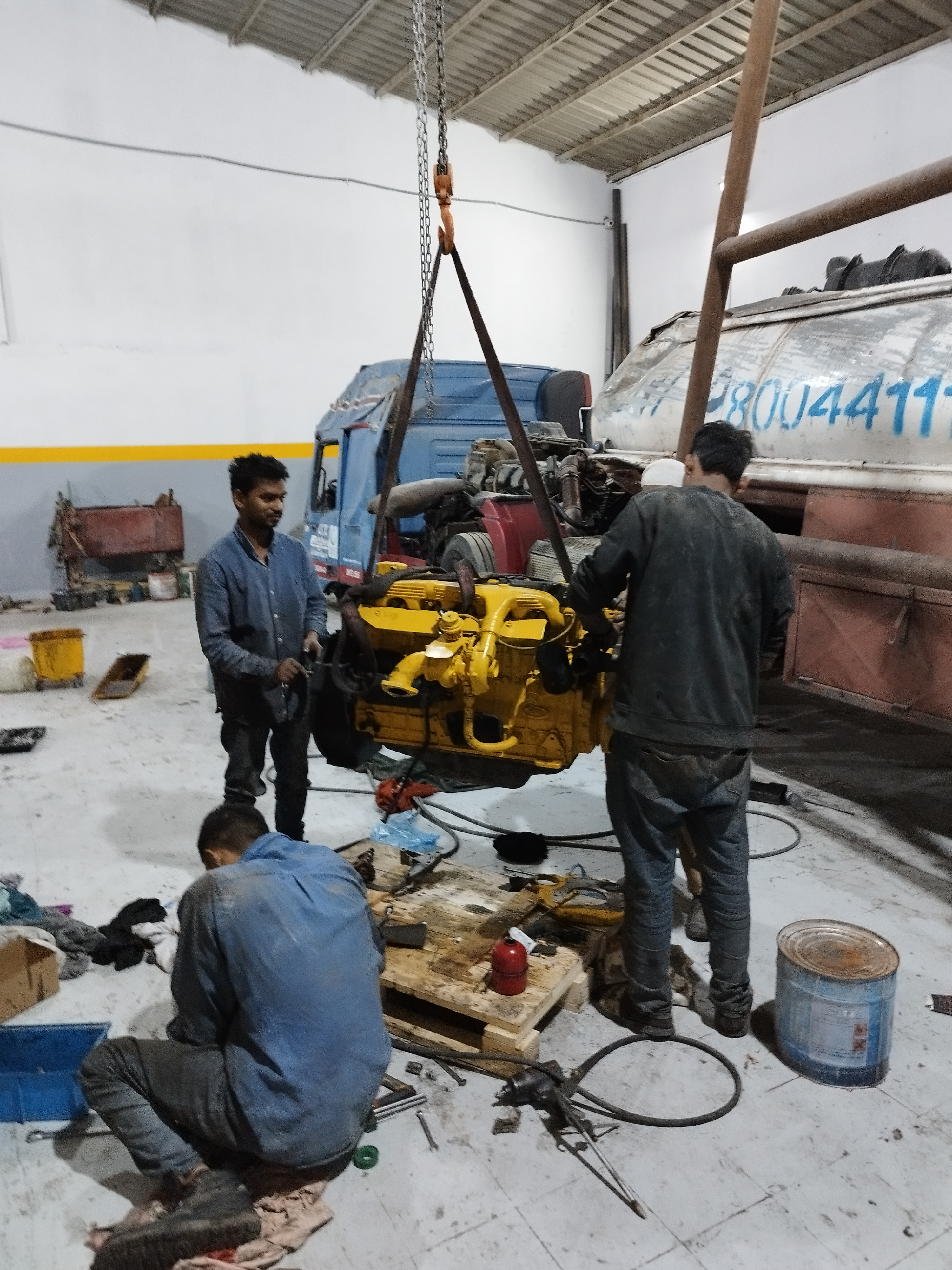

Des news de Samuel,
Je reçois des informations de Samuel et les choses bougent :
Point positifs :
Le moteur est arrivé et enfin dédouané car au départ, les douanes ne voulaient pas trop le laisser rentrer,
Il tourne,
Il est remonté dans le camion,
Samuel a eu des mécaniciens qui ont bossé jusqu'à 2 heures du matin en période de fête pour les musulmans, apparemment, il a la chance d'avoir de bons mécaniciens.

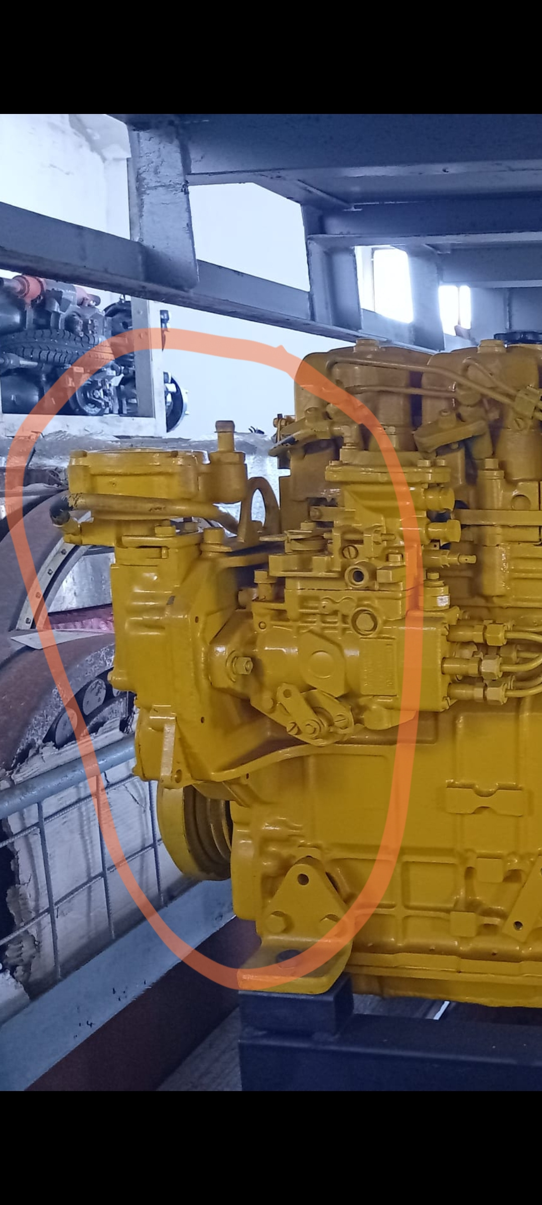

Il y a un conflit entre la pompe de direction assistée et la pompe à vide en haut du bloc moteur.
La photo de l'emplacement de la pompe d'assistance de direction assistée ne laisse pas beaucoup de choix à cause du manque de place.
J'ai peur que la solution soit de mettre une pompe électrique mais Samuel va devoir trouver des solutions.
Mauvaise nouvelle la pompe d'injection ne marche pas bien, il va donc remonter la sienne qui a 3 trous de fixation et non 2 comme celle présente sur son bloc jaune.
Faire 3 trous coutera moins cher que refaire ou trouver une pompe neuve.
Point positifs :
Il tourne,

Sous réserve que ce ne soit pas un problème mécanique, si le moteur n'a pas tourné depuis un bon moment, les joints de la pompe peuvent être bien fatigués, cela fait des prises d'air, j'ai déjà eu ça..
Ce n'est pas rédhibitoire, il faut "refaire" la pompe et elle devrait pouvoir tourner ensuite correctement
Donc garder la pompe, sauf si il n' y a vraiment plus de place dans le Brutt

C'est un très bonne remarque De STF mais je crois que Samuel va aller au plus simple en remontant la sienne.

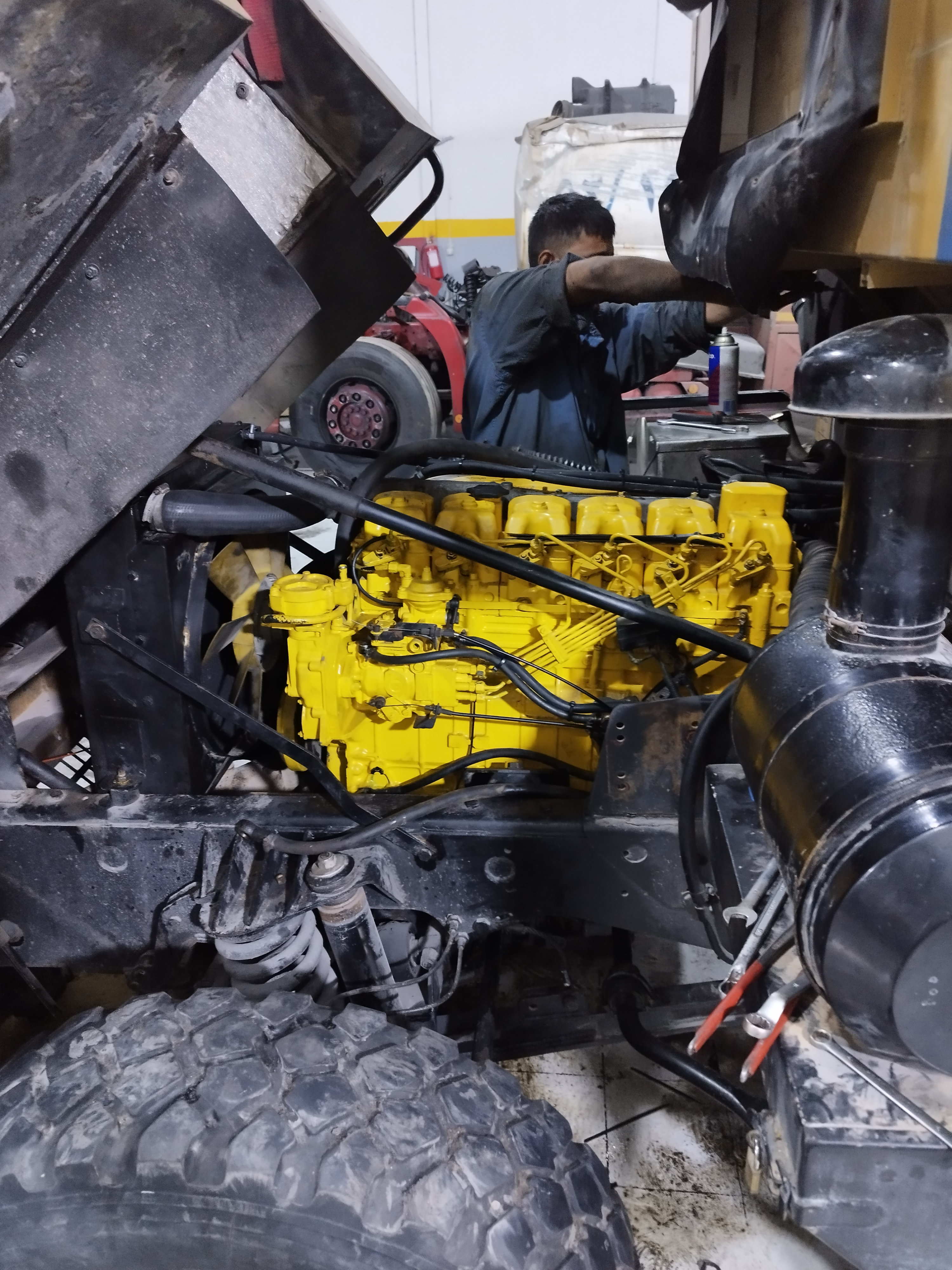

C'est une très bonne remarque de STF. J'en discuterai samedi avec les mécaniciens.
Le réservoir du servo a déjà trouvé une nouvelle place, à savoir devant le radiateur d'huile et d'eau. Ce n'est peut-être pas optimal pour le refroidissement, mais cela n'aura pas une grande influence, je pense. Je n'ai pas encore de photos, car il était déjà 2 heures du matin.
Je les fournirai plus tard.

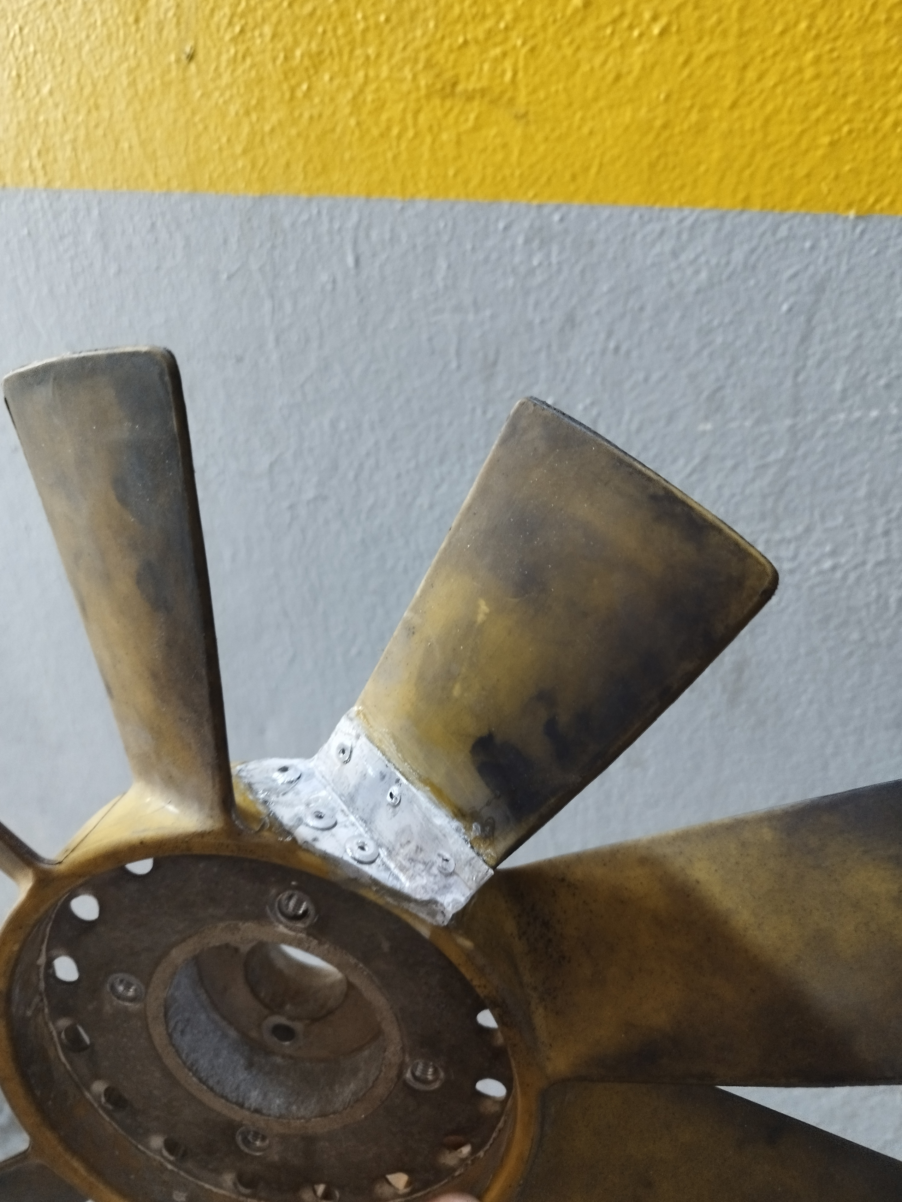

En outre, les poulies, le thermostat et la pompe à eau de l'ancien moteur ont dû être repris. Cela rend le moteur un peu moins "JAUNE"
La pompe à vide fonctionne (elle aspire en tout cas), je verrai bien si elle est suffisante pour le servofrein.

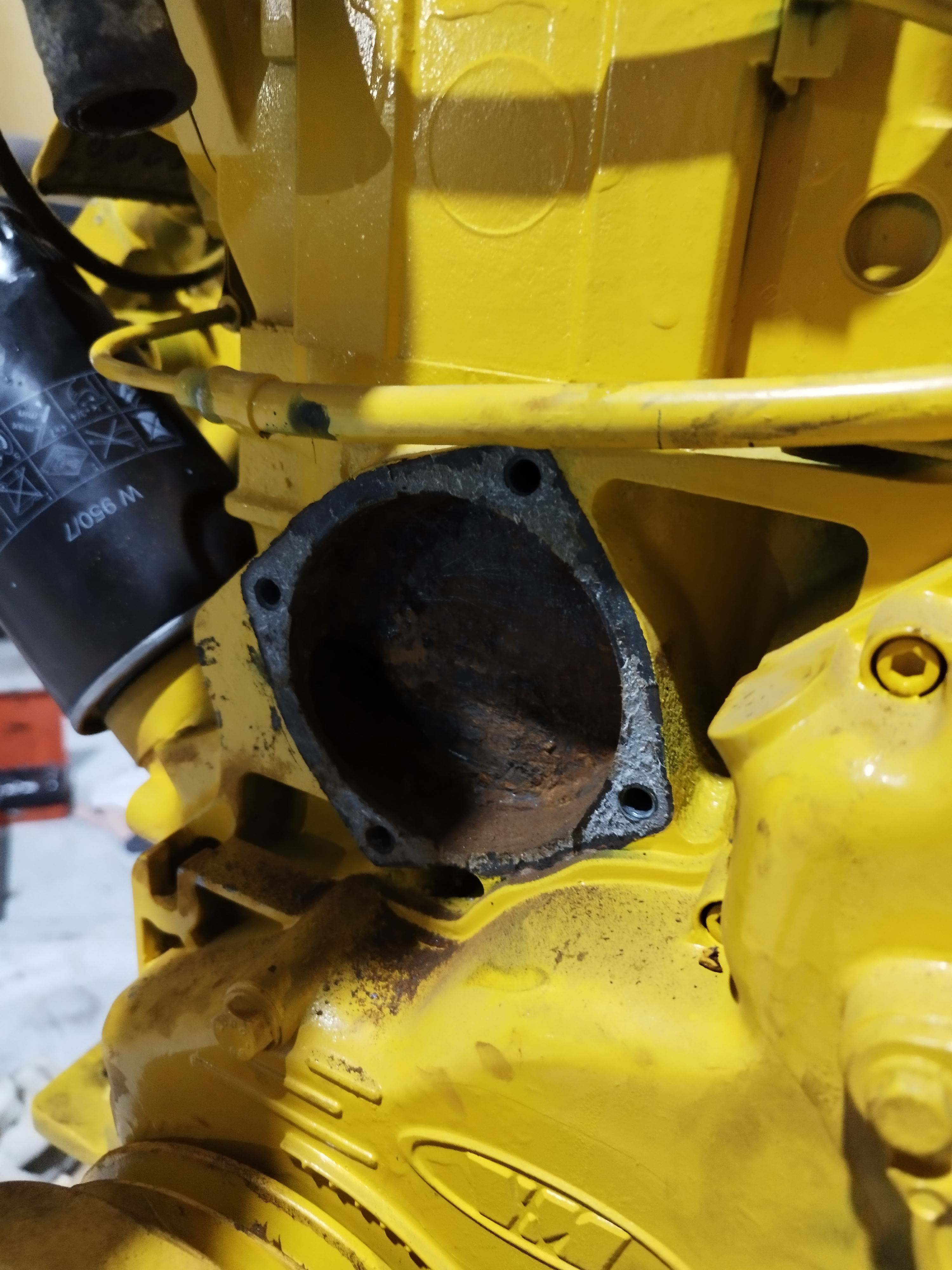

Je suis désolé j'oublie les bases mais après le post de STF et la vue de la cage de réception de la pompe à eau il y a des choses à dire.
Pour ceux qui ont vu l'épisode de Mécano Express ou Michael Manousakis va réparer le tracteur de son oncle en Crète, vous vous souviendrez que le moteur à la pompe à eau bloquée à cause de l'eau qui a stagné dans le moteur.
En effet, dans les pays chaud on met de l'eau à la place du liquide de refroidissement !!!
Samuel, il faut impérativement nettoyer ton circuit de refroidissement avec un produit spécialisé ou comme sur les bateaux avec de l'acide sulfamique.
Ton moteur a été stocké un certain temps
En voyant cette oxydation, je confirme que les italiens sont comme les Crétois !
Donc ton moteur a été stocké longtemps et ton gasoil a aussi "Sédimenté", c'est la maladie des pompes SIMM'S sur les vieux diesel.
L’intérieur de la pompe se grippe :
Comme le dit STF tu as peut être le kit de joints à changer mais il faudrait surtout nettoyer le circuit d'injection.
Samuel tu as l'éclaté
Regarde les différents produits :

Samuel me confirme que ce n'est pas une poulie mais le ventilateur !!!

Non, c'est déjà écrit de manière correcte par moi. La poulie principale s'est détachée et a endommagé mon ventilateur.François M a écrit : 14 avr. 2024 15:02 Samuel me confirme que ce n'est pas une poulie mais le ventilateur !!!
Je n'ai pas pu en trouver un nouveau. Il a donc fallu le réparer de manière improvisée. (Avant que ne commencent des discussions enflammées : je suis conscient que ce n'est pas une solution optimale).
Bien que les quartiers des ateliers à Riyad soient immenses, l'offre est moins bonne que dans de nombreux petits villages des autres pays que j'ai traversés jusqu'à présent.
Traduit avec DeepL.com (version gratuite)

Je crains, que l'aile réparée en urgence ne détruise ensuite le radiateur.
Si tu ne partages pas cette crainte, tu devrais en tout cas essayer, d'équilibrer la roue du ventilateur.
