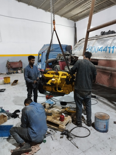

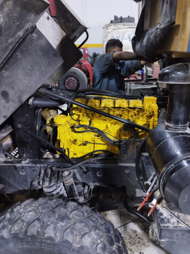

Des news de Samuel,
Je reçois des informations de Samuel et les choses bougent :
Point positifs :
Le moteur est arrivé et enfin dédouané car au départ, les douanes ne voulaient pas trop le laisser rentrer,
Il tourne,
Il est remonté dans le camion,
Samuel a eu des mécaniciens qui ont bossé jusqu'à 2 heures du matin en période de fête pour les musulmans, apparemment, il a la chance d'avoir de bons mécaniciens.

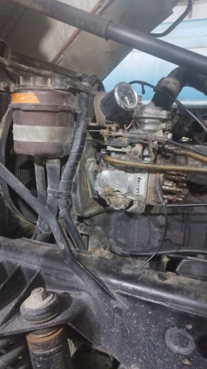

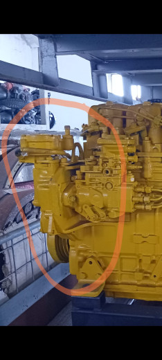

Il y a un conflit entre la pompe de direction assistée et la pompe à vide en haut du bloc moteur.
La photo de l'emplacement de la pompe d'assistance de direction assistée ne laisse pas beaucoup de choix à cause du manque de place.
J'ai peur que la solution soit de mettre une pompe électrique mais Samuel va devoir trouver des solutions.

C'est une très bonne remarque de STF. J'en discuterai samedi avec les mécaniciens.
Le réservoir du servo a déjà trouvé une nouvelle place, à savoir devant le radiateur d'huile et d'eau. Ce n'est peut-être pas optimal pour le refroidissement, mais cela n'aura pas une grande influence, je pense. Je n'ai pas encore de photos, car il était déjà 2 heures du matin.
Je les fournirai plus tard.

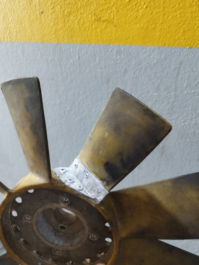

En outre, les poulies, le thermostat et la pompe à eau de l'ancien moteur ont dû être repris. Cela rend le moteur un peu moins "JAUNE"
La pompe à vide fonctionne (elle aspire en tout cas), je verrai bien si elle est suffisante pour le servofrein.
Concernant le problème du moteur : j'ai également reçu des conseils pour vérifier la pompe d'amorçage, le point d'allumage et les injecteurs.
J'ai fait réviser l'"ancienne" pompe diesel en Grèce et j'ai également changé les injecteurs. Ces pièces sont donc encore "comme neuves"
Nous verrons bien et je ferai un rapport à François ou directement ici.

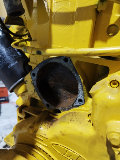

Je suis désolé j'oublie les bases mais après le post de STF et la vue de la cage de réception de la pompe à eau il y a des choses à dire.
Pour ceux qui ont vu l'épisode de Mécano Express ou Michael Manousakis va réparer le tracteur de son oncle en Crète, vous vous souviendrez que le moteur à la pompe à eau bloquée à cause de l'eau qui a stagné dans le moteur.
En effet, dans les pays chaud on met de l'eau à la place du liquide de refroidissement !!!
Samuel, il faut impérativement nettoyer ton circuit de refroidissement avec un produit spécialisé ou comme sur les bateaux avec de l'acide sulfamique.
Ton moteur a été stocké un certain temps
En voyant cette oxydation, je confirme que les italiens sont comme les Crétois !
Donc ton moteur a été stocké longtemps et ton gasoil a aussi "Sédimenté", c'est la maladie des pompes SIMM'S sur les vieux diesel.
L’intérieur de la pompe se grippe :
Comme le dit STF tu as peut être le kit de joints à changer mais il faudrait surtout nettoyer le circuit d'injection.
Samuel tu as l'éclaté
Regarde les différents produits :
Tu dois aussi avoir les injecteurs qui ne sont peut-être à retarer.
MOI, et je n'engage que moi, je mettrais tes injecteurs sur le jaune car ils sont "clean".
Je contrôlerais les tuyaux qui vont de la pompe aux injecteurs.
Produit pur :
Idem pour ton circuit d'huile qui doit être sale !
Un coup de nettoyant prévidange :
La bonne huile avec une vidange tous les 5000 kms.
Je ne mettrais pas d'huile synthétique surtout dans les pays chauds mais tu as les spécifications dans les manuels que je t'ai donnés.
Ne pas oublier les prises de compressions et le contrôle des culbuteurs.
Produit pur :

Samuel me confirme que ce n'est pas une poulie mais le ventilateur !!!

Mauvaise nouvelles pour Samuel, je lui ai demandé de profiter du changement des injecteurs pour prendre les compressions.
Sa réponse est que les segments sont en mauvais état et que le moteur est de la merde.
Je pense que Samuel à besoin d'aide car là où il est, les conflits mondiaux sont grandissants.
Je lui ai demandé de nous donner les compressions car si elles ne sont pas totalement pourries, il devra mettre une huile très épaisse et prendre le chemin le plus court pour rapatrier son camion en Suisse.
Là, il aura tout le temps pour voir comment sauver son moteur pour trouver une solution économique pour changer de moteur.
A l'heure ou j'écris ce post, 6 culasses avec 6 pistons et 6 chemises neuves dépassera le prix d'un OM 606 ou un VM 2.8 ou un autre moteur.
En effet, trouver des segments "coup de f.ouet" est possible mais tout redémonter va vite couter cher.
Pour moi, il faut rallier un port de la méditerranée et rapatrier le camion.
Inutile de dire que Samuel est au fond du trou et je pense que les avis des experts des voyages lointains lui seront utiles.
Samuel, il te faut prendre tes compressions, croise les doigts pour que avec une huile épaisse tu puisses reprendre la route.
Sinon, et la tu va devoir ouvrir le moteur, mais c'est prendre un risque et engendrer des coûts financiers élevés.
En théorie, tu pourrais adapter des segments dits "coup de f.ouet" qui ont la particularité de redonner de la compression de façon temporaire.
Mais se lancer dans une telle opération est hasardeux.
Donne les compressions et après seulement tu statueras !!!

Non, c'est déjà écrit de manière correcte par moi. La poulie principale s'est détachée et a endommagé mon ventilateur.François M a écrit : 14 avr. 2024 15:02 Samuel me confirme que ce n'est pas une poulie mais le ventilateur !!!
Je n'ai pas pu en trouver un nouveau. Il a donc fallu le réparer de manière improvisée. (Avant que ne commencent des discussions enflammées : je suis conscient que ce n'est pas une solution optimale).

Attention compression faibles n'est pas obligatoirement un problème de segments mais peut aussi venir d'une étanchéité soupape défaillante.
Pour lever le doute , avant de prendre les compressions injecter un peu d'huile moteur assez épaisse dans le cylindre.Si compression correctes c'est les segments si non c'est les soupapes.

Salut Samuel,
Je crains, que l'aile réparée en urgence ne détruise ensuite le radiateur.
Si tu ne partages pas cette crainte, tu devrais en tout cas essayer, d'équilibrer la roue du ventilateur.
