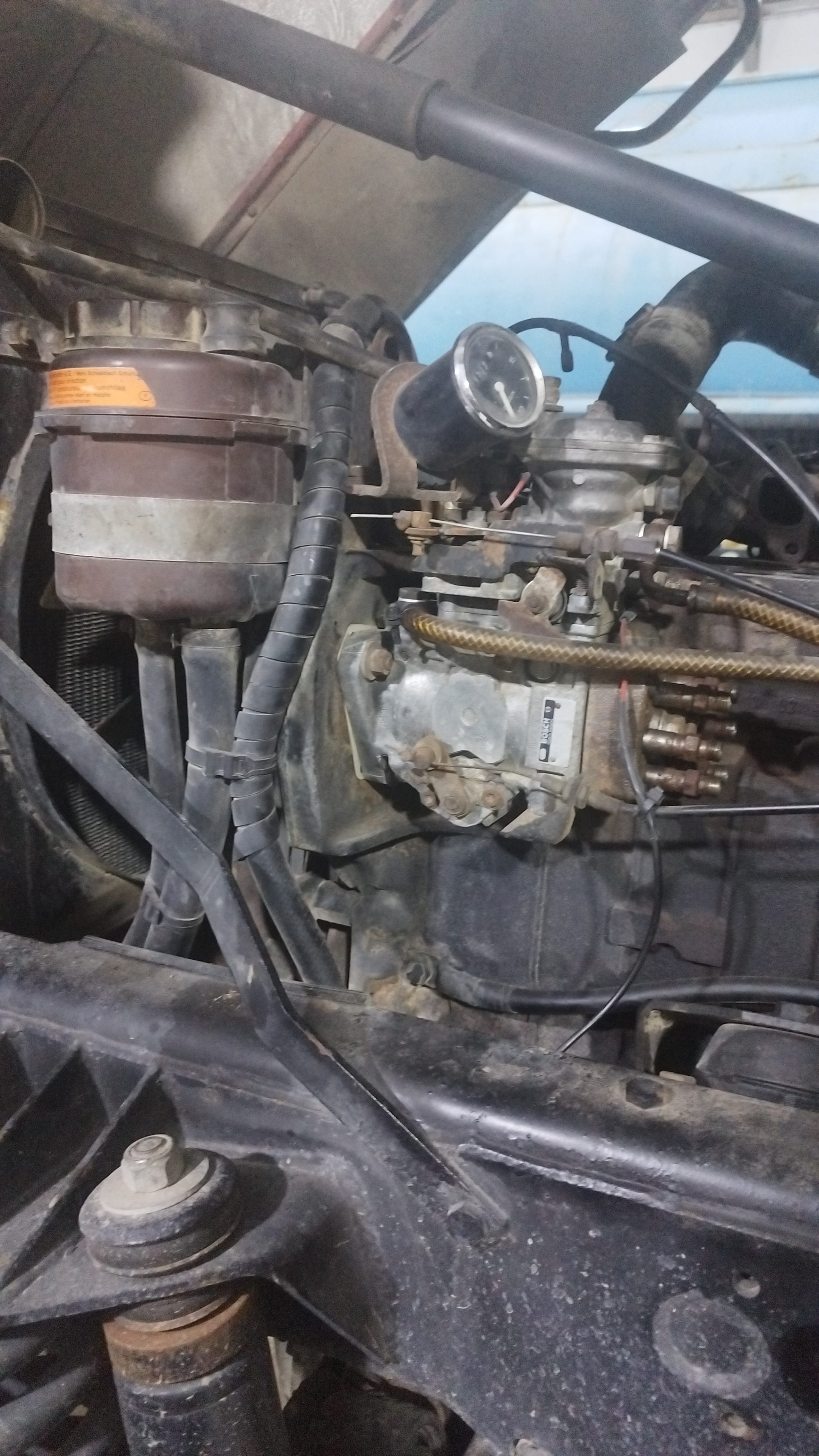

Il y a un conflit entre la pompe de direction assistée et la pompe à vide en haut du bloc moteur.
La photo de l'emplacement de la pompe d'assistance de direction assistée ne laisse pas beaucoup de choix à cause du manque de place.
J'ai peur que la solution soit de mettre une pompe électrique mais Samuel va devoir trouver des solutions.
Mauvaise nouvelle la pompe d'injection ne marche pas bien, il va donc remonter la sienne qui a 3 trous de fixation et non 2 comme celle présente sur son bloc jaune.
Faire 3 trous coutera moins cher que refaire ou trouver une pompe neuve.

C'est une très bonne remarque de STF. J'en discuterai samedi avec les mécaniciens.
Le réservoir du servo a déjà trouvé une nouvelle place, à savoir devant le radiateur d'huile et d'eau. Ce n'est peut-être pas optimal pour le refroidissement, mais cela n'aura pas une grande influence, je pense. Je n'ai pas encore de photos, car il était déjà 2 heures du matin. 🥱Je les fournirai plus tard.
En outre, les poulies, le thermostat et la pompe à eau de l'ancien moteur ont dû être repris. Cela rend le moteur un peu moins "JAUNE" 😂
La pompe à vide fonctionne (elle aspire en tout cas), je verrai bien si elle est suffisante pour le servofrein.
Concernant le problème du moteur : j'ai également reçu des conseils pour vérifier la pompe d'amorçage, le point d'allumage et les injecteurs.
J'ai fait réviser l'"ancienne" pompe diesel en Grèce et j'ai également changé les injecteurs. Ces pièces sont donc encore "comme neuves" 👍.
Nous verrons bien et je ferai un rapport à François ou directement ici.

Je suis désolé j'oublie les bases mais après le post de STF et la vue de la cage de réception de la pompe à eau il y a des choses à dire.
Pour ceux qui ont vu l'épisode de Mécano Express ou Michael Manousakis va réparer le tracteur de son oncle en Crète, vous vous souviendrez que le moteur à la pompe à eau bloquée à cause de l'eau qui a stagné dans le moteur.
En effet, dans les pays chaud on met de l'eau à la place du liquide de refroidissement !!!
Samuel, il faut impérativement nettoyer ton circuit de refroidissement avec un produit spécialisé ou comme sur les bateaux avec de l'acide sulfamique.
Ton moteur a été stocké un certain temps
En voyant cette oxydation, je confirme que les italiens sont comme les Crétois !
Donc ton moteur a été stocké longtemps et ton gasoil a aussi "Sédimenté", c'est la maladie des pompes SIMM'S sur les vieux diesel.
L’intérieur de la pompe se grippe :
Comme le dit STF tu as peut être le kit de joints à changer mais il faudrait surtout nettoyer le circuit d'injection.
Samuel tu as l'éclaté :mrgreen:
Regarde les différents produits :
Tu dois aussi avoir les injecteurs qui ne sont peut-être à retarer.
MOI, et je n'engage que moi, je mettrais tes injecteurs sur le jaune car ils sont "clean".
Je contrôlerais les tuyaux qui vont de la pompe aux injecteurs.
Produit pur :
Idem pour ton circuit d'huile qui doit être sale !
Un coup de nettoyant prévidange :
La bonne huile avec une vidange tous les 5000 kms.
Je ne mettrais pas d'huile synthétique surtout dans les pays chauds mais tu as les spécifications dans les manuels que je t'ai donnés.
Ne pas oublier les prises de compressions et le contrôle des culbuteurs.

Samuel, il te faut prendre tes compressions, croise les doigts pour que avec une huile épaisse tu puisses reprendre la route.
Sinon, et la tu va devoir ouvrir le moteur, mais c'est prendre un risque et engendrer des coûts financiers élevés.
En théorie, tu pourrais adapter des segments dits "coup de f.ouet" qui ont la particularité de redonner de la compression de façon temporaire.
Mais se lancer dans une telle opération est hasardeux.
Donne les compressions et après seulement tu statueras !!!

François M a écrit : 14 avr. 2024 15:02 Samuel me confirme que ce n'est pas une poulie mais le ventilateur !!!
Non, c'est déjà écrit de manière correcte par moi. La poulie principale s'est détachée et a endommagé mon ventilateur.
Je n'ai pas pu en trouver un nouveau. Il a donc fallu le réparer de manière improvisée. (Avant que ne commencent des discussions enflammées : je suis conscient que ce n'est pas une solution optimale).
Bien que les quartiers des ateliers à Riyad soient immenses, l'offre est moins bonne que dans de nombreux petits villages des autres pays que j'ai traversés jusqu'à présent. 🤔
Traduit avec DeepL.com (version gratuite)

Attention compression faibles n'est pas obligatoirement un problème de segments mais peut aussi venir d'une étanchéité soupape défaillante.
Pour lever le doute , avant de prendre les compressions injecter un peu d'huile moteur assez épaisse dans le cylindre.Si compression correctes c'est les segments si non c'est les soupapes.

Salut Samuel,
Je crains, que l'aile réparée en urgence ne détruise ensuite le radiateur.
Si tu ne partages pas cette crainte, tu devrais en tout cas essayer, d'équilibrer la roue du ventilateur.
Beda
