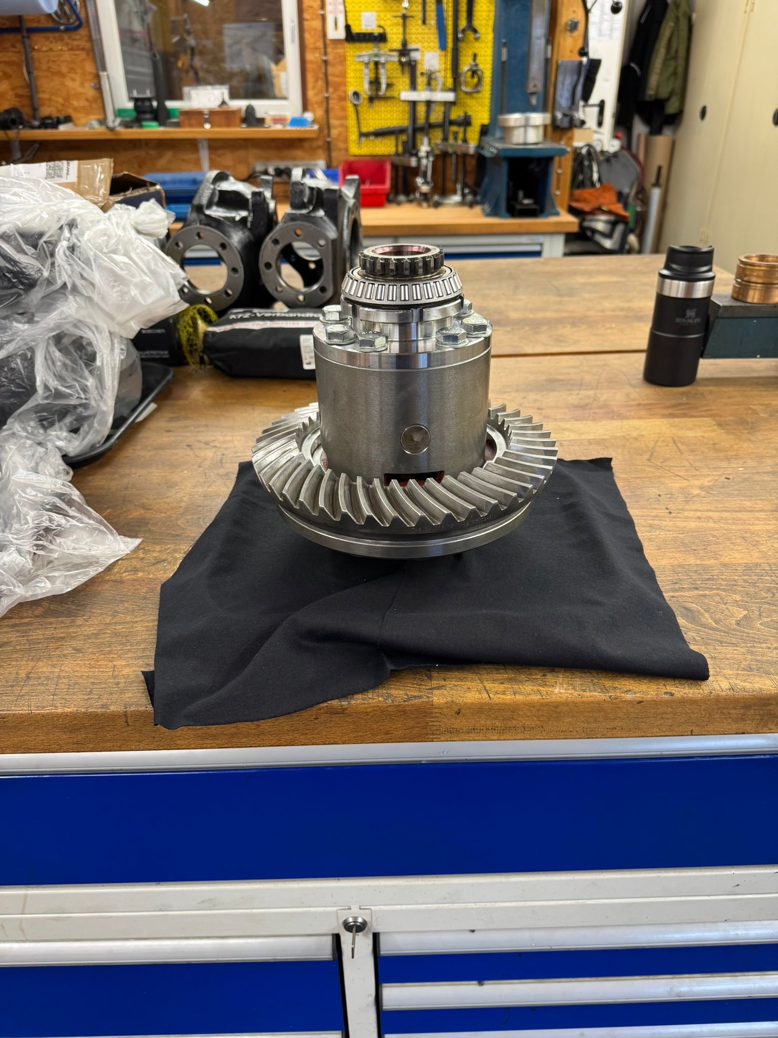

Re: Mon LT 45
Pfff

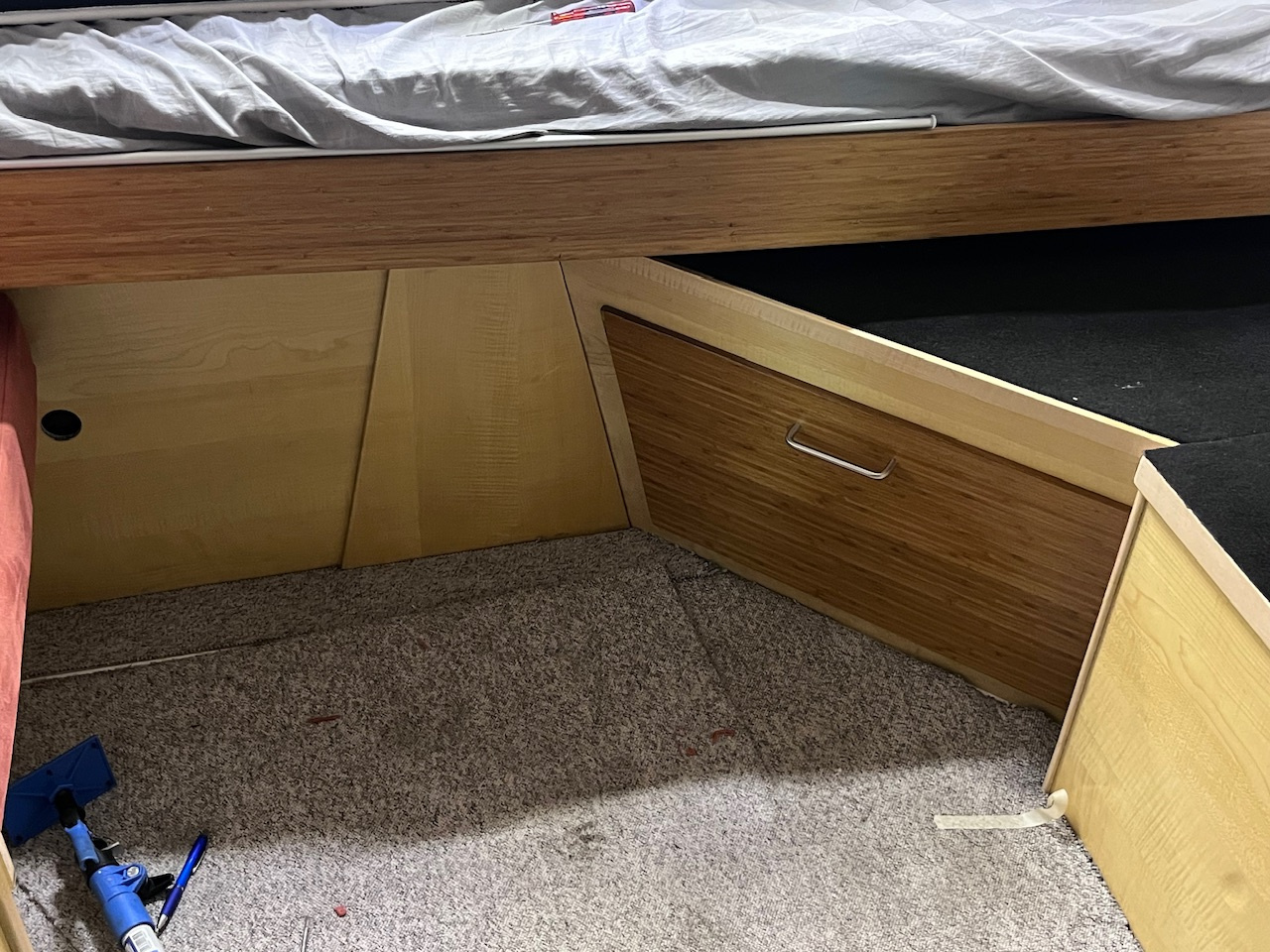

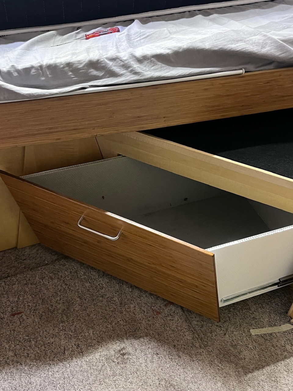

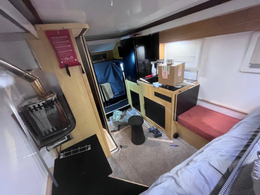

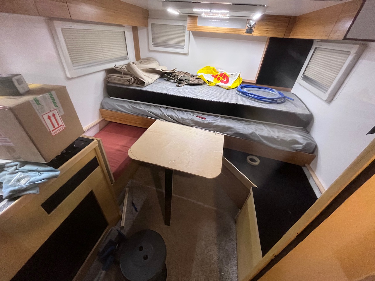

En attendant la repose des ponts on affine l
Aménagement intérieur divers essais pour la table dînette et création d un tiroir.

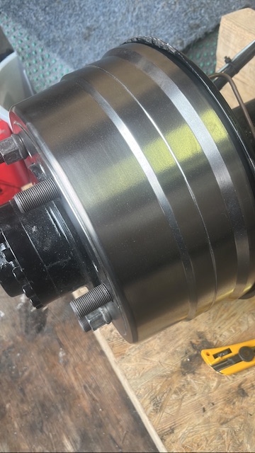

Re: Mon LT 45

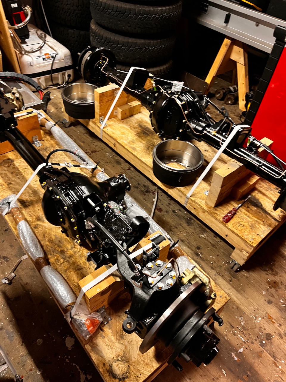

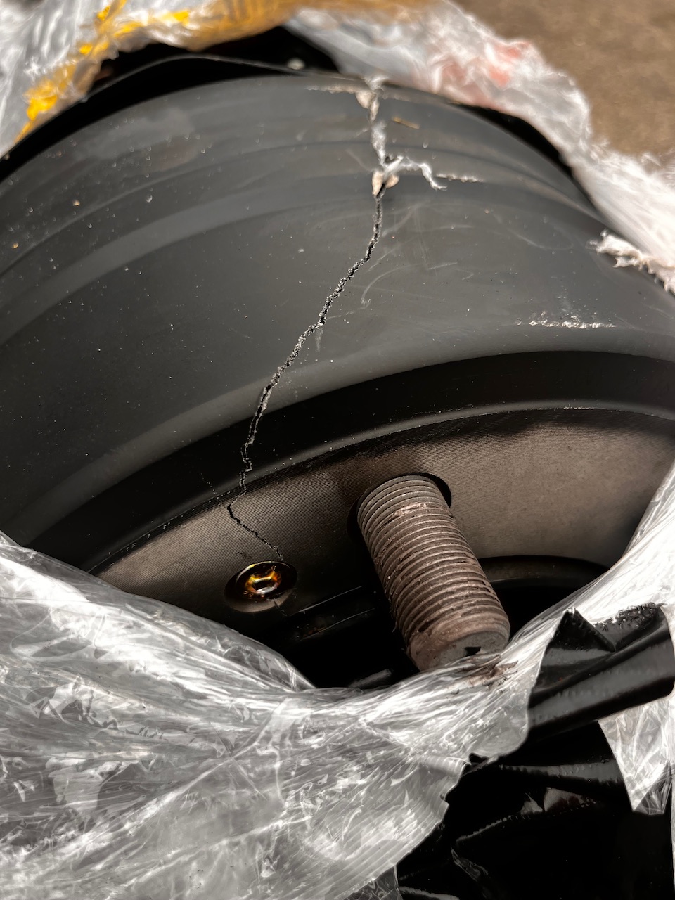

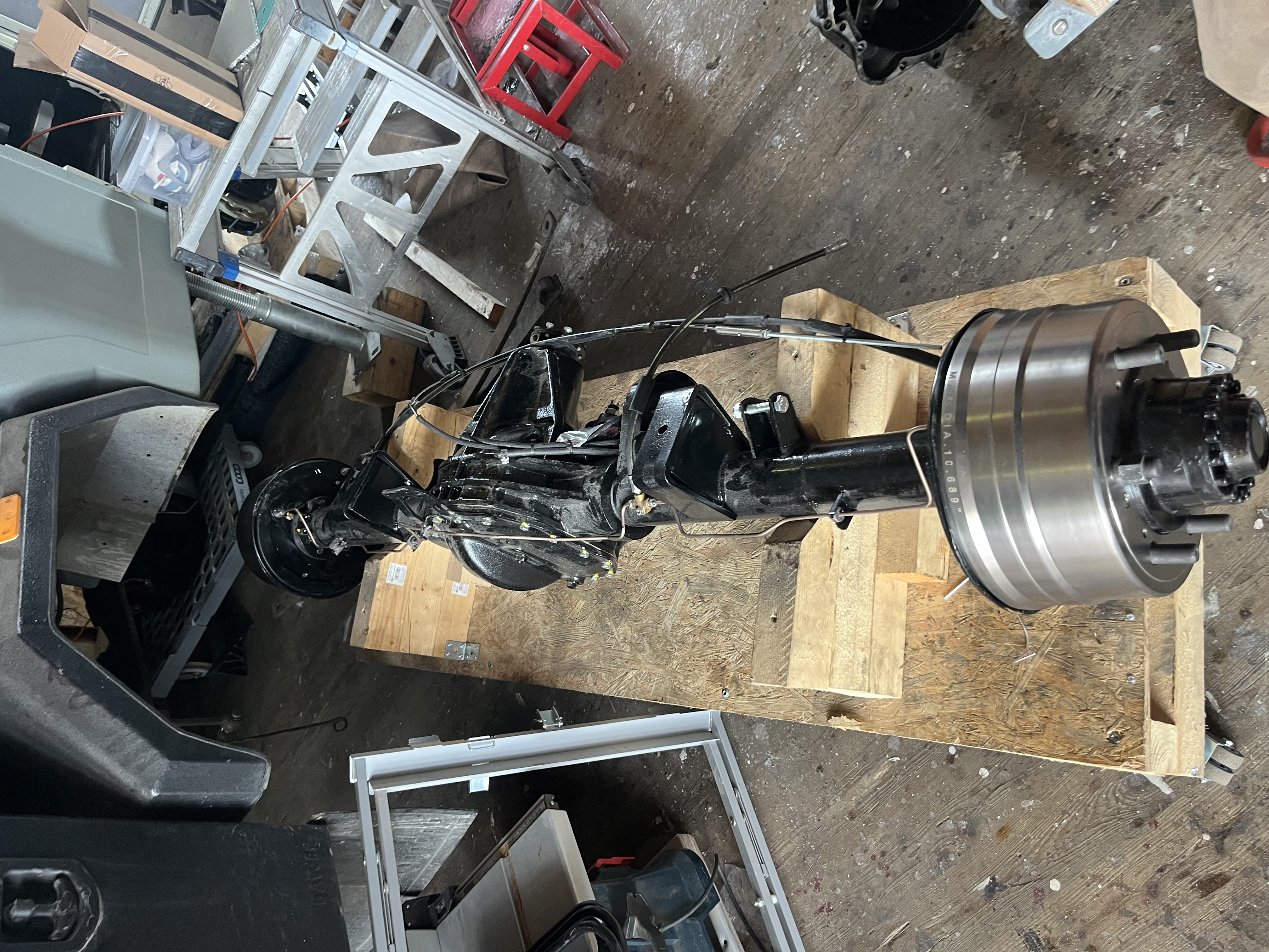

Ponts arrivé tous neuf …. Mais ses abrutis on réussis à faire des dégâts durant le transport donc retour en Allemagne pur refaire un nouveaux tambour de frein et contrôler si pas de voilage de la trompette les plaques de supports des freins sont également tordues .
ça m arrange pas vraiment car j avais prévus de le remonter durant les fêtes ….
Heureusement j avais conclus une assurance
def130
- Fantôme
- Messages : 242
- Enregistré le : 15 avr. 2012 11:29
Re: Mon LT 45

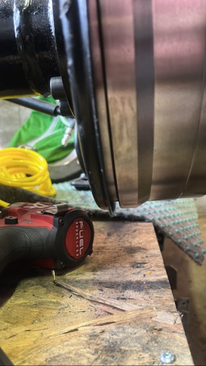

Bon après mes déboires avec l assurance du transporteur j ai pris les devant et j ai trouver deux nouveaux tambours arrière pour le pont hurth
J espère que j ai pas d autre dégâts mais à première vue tout tourne normalement et j ai bricolé à comparateur les moyeux de roue ne semble pas voiler.
On va se motiver pour déjà remonter le pont arrière.

C est partis pour le remontage ….

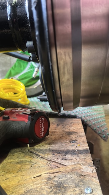

je me rend compte que tu as tronçonné un des tambours cassé, pour voir si ça tourne rond là dedans je suppose ? j'espère que ça ne te sera pas reproché par les assurances supposées te le rembourser mais bon perdu pour perdu ...
def130
- Fantôme
- Messages : 242
Re: Mon LT 45
Effectivement j ai coupé le tambour fissuré il était sur plus de la moitié . Ce qui m’a permis de bien veirifier que la plaque des support de freins étais pas Tordue confirmation que j avais déjà car j avais bricolé un comparateur fixer sur le moyeu.
Donc à première vue plus de peur que de mal je m ensort avec juste deux nouveaux tambours. Pour le pont hurth.
Un gars en Norvège les fait refabriquer pour pas cher 100€ pièce
Si j’attend sur la assurance il roulera pas avant 10 ans

Pont en place .
Reste le moteur le transfer la boîte à vitesse et le pont avant ……
