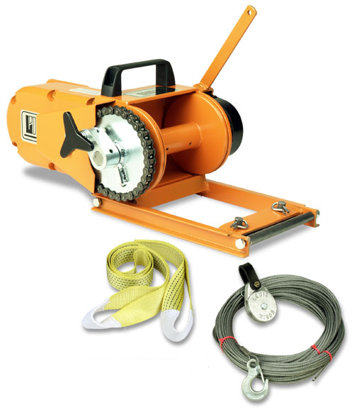

utiliser sa roue comme treuil
le kit
le kit
treuil sur tronçonneuse

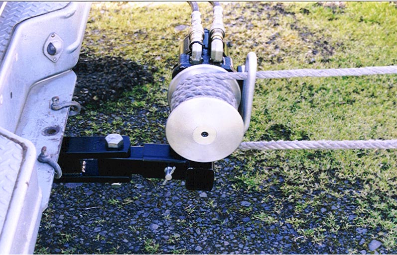

treuil à cabestan amovible

j'aime bien l'idée du cabestan... ça a l'air bien compact en hydrolique...
je n'ai jamais vraiment compris comment la corde circule dessus pour pas s'enrouler sur elle même...et probablement celà est il surtout intéressant pour les applications nécessitant une grande longueur qu'il serait fastidieux ou volumineux d'enrouler..mais alors il faut oublier l'électrique dans ce cas c'est sur... :?

oui je l'ai déjà lu et effectivement pas trop convaincu, on en revient au tirfor et là je dis OUI , j'en utilise dans mon boulot ou à la maison , c'est redoutablement efficace, pas trop cher mais surtout le plus grand des avantages, c'est que ça ne tombe JAMAIS en panne ! sûrement une des meilleures solutions ...

Moi, j'aime bien cette idée :
... mais je ne sais pas ce que ça vaut...
Quelqu'un connaît ?
Messages : 5899
Re: question treuil
Ca risque d'être un peu juste :
TREUILS SUR TRONCONNEUSES
FORCE DE 1T EN DIRECT - MAXI 3T AVEC UTILISATION DE POULIES.
ADAPTABLE SUR LA MAJORITE DES MARQUES DE TRONCONNEUSES (DE 3 A 4,8KW).
80M DE câble D6 OU 120M DE câble D5.
+/-42KG AVEC LA TRONCONNEUSE - 580X400X350MM.
DISPOSITIF DE GUIDAGE POUR 1 BON DEROULEMENT DU câble.
VITESSE D'ENROULEMENT : 0.5M/S.
TRANSMISSION PAR COURROIE - FREIN AUTMATIQUE.
POUR TRAVAUX FORESTIERS - POMPIERS - ...
source : http://www.sprldurant.be/NOUVEAUTEES.htm
Et une petite plaquette du produit avec des infos complémentaires :
TREUILS%20SUR%20TRONCONNEUSES.pdf
(289.92 Kio) Téléchargé 1219 fois
Dommage que ça soit un peu faiblard pour tracter un véhicule, parce qu'avec 80m de câble ça aurait été sympa !
Par contre en utilisation à la maison pour faire des travaux, du débardage, etc... ça doit ouvrir des possibilités...
