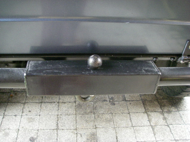

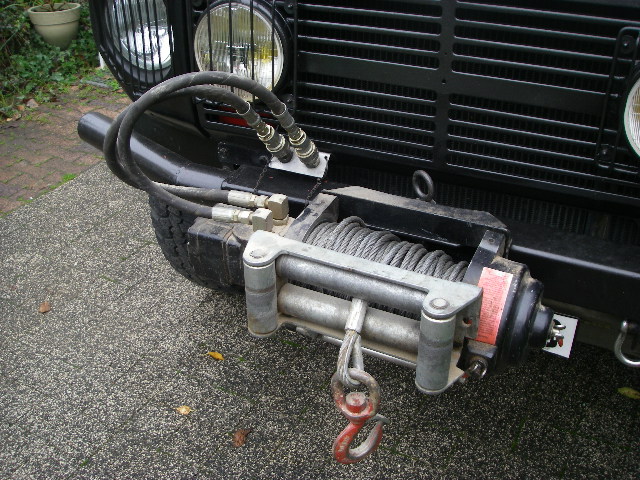

Voilà mon montage treuil hydraulique Mile Marker 5t5 amovible sur mon 4X4:
Système fixation AV + les coupleurs hydrauliques.
Fixation AR
Fixation AR
Le treuil.
Le treuil.

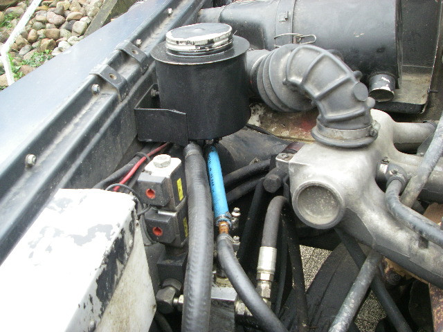

Le réservoir d'huile, les électrovannes, le régulateur de pression.<br />En gris, le boîtier pour l'électronique de commande à distance sans fil.
La pompe montée avec un système de débrayage de poulie à cliquet pour que la pompe ne tourne que quand on a besoin.
