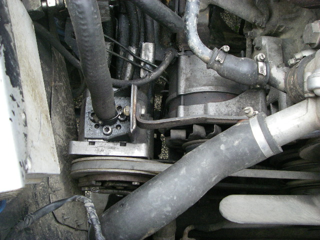

Voilà mon montage treuil hydraulique Mile Marker 5t5 amovible sur mon 4x4 :
Système fixation AV + les coupleurs hydrauliques.
Fixation AR
Fixation AR
Le treuil.
Le treuil.
Le réservoir d'huile, les électrovannes, le régulateur de pression.<br />En gris, le boîtier pour l'électronique de commande à distance sans fil.
La pompe montée avec un système de débrayage de poulie à cliquet pour que la pompe ne tourne que quand on a besoin.
Pour le tire-fort, on ne peut pas dire que c'est une alternative au treuil, mais plutôt un pis-aller.
Bruno
