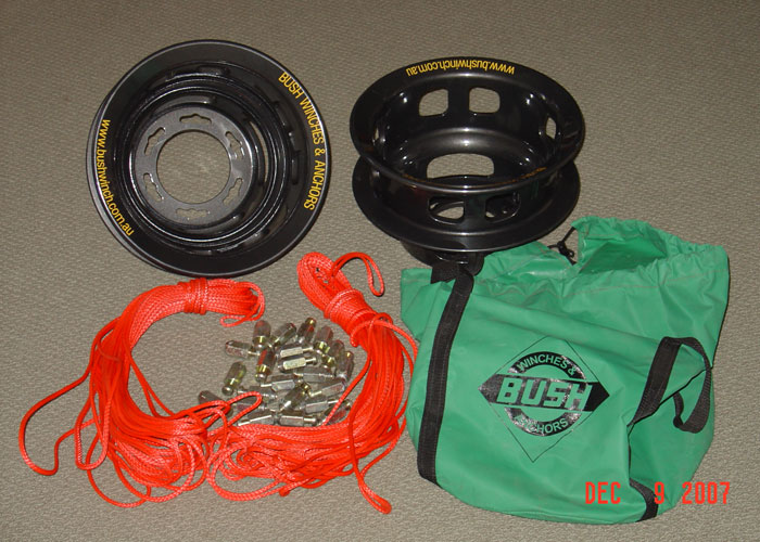

utiliser sa roue comme treuil
le kit
le kit

sinon on avait aussi un sujet fournis sur le wheel winch sans doute plus anecditique que vraiment efficace :roll:
viewtopic.php?f=11&t=3196&p=30522&hilit ... nch#p30522
Messages : 3865
Re: question treuil
oui je l'ai déjà lu et effectivement pas trop convaincu, on en revient au tirfor et là je dis OUI , j'en utilise dans mon boulot ou à la maison , c'est redoutablement efficace, pas trop cher mais surtout le plus grand des avantages, c'est que ça ne tombe JAMAIS en panne ! sûrement une des meilleures solutions ...
