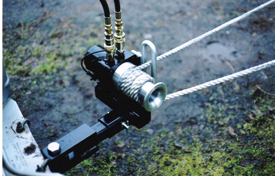

treuil à cabestan amovible

j'aime bien l'idée du cabestan... ça a l'air bien compact en hydrolique...
je n'ai jamais vraiment compris comment la corde circule dessus pour pas s'enrouler sur elle même...et probablement celà est il surtout intéressant pour les applications nécessitant une grande longueur qu'il serait fastidieux ou volumineux d'enrouler..mais alors il faut oublier l'électrique dans ce cas c'est sur... :?
