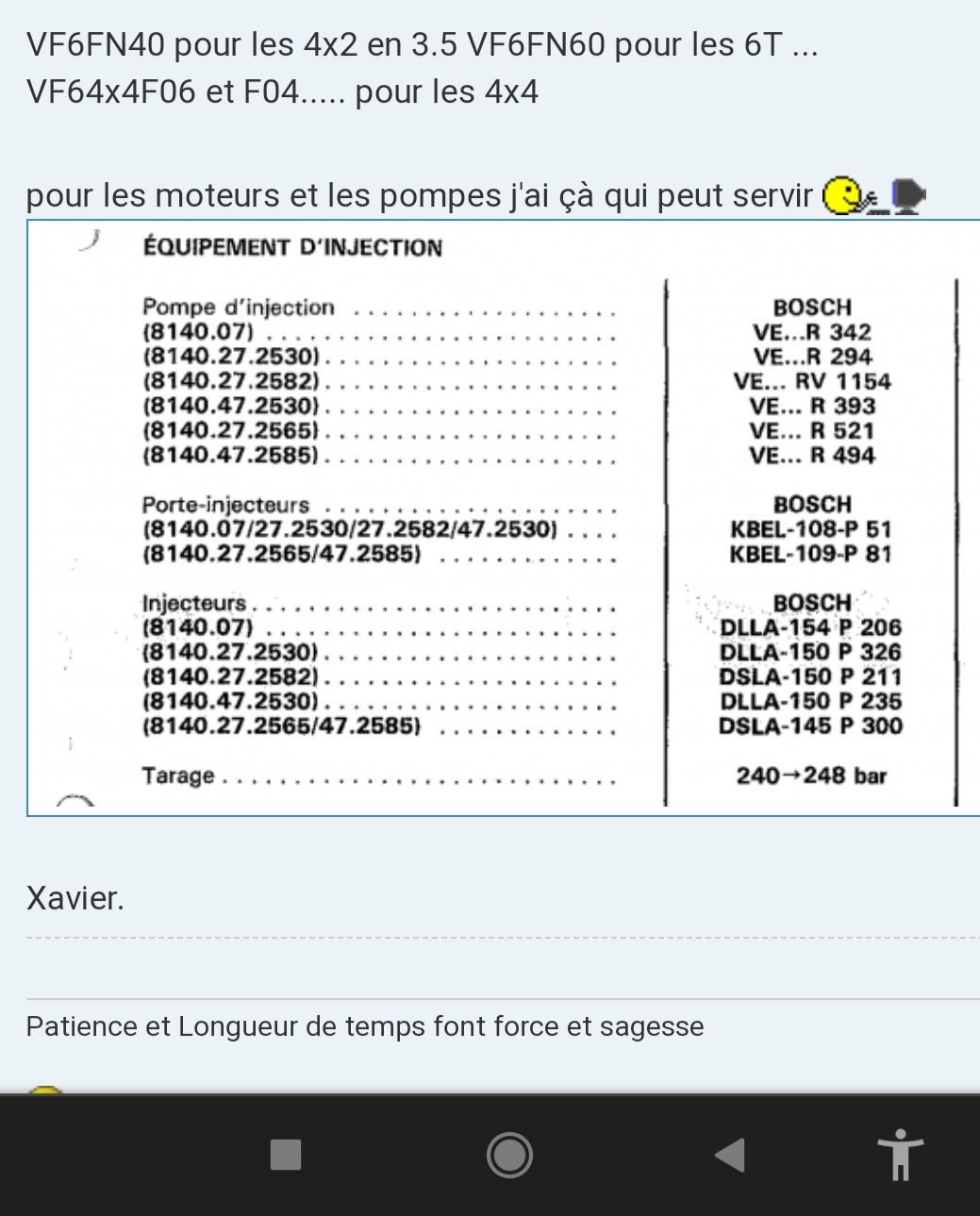

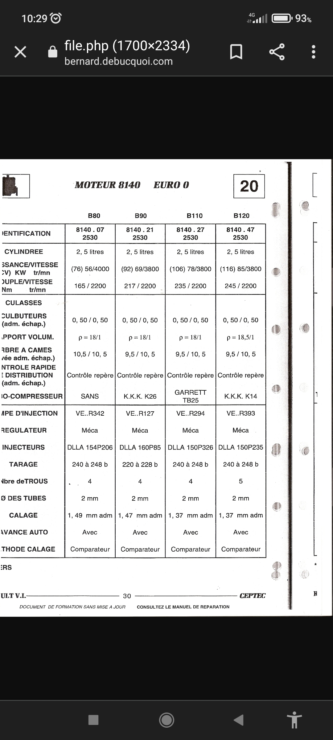

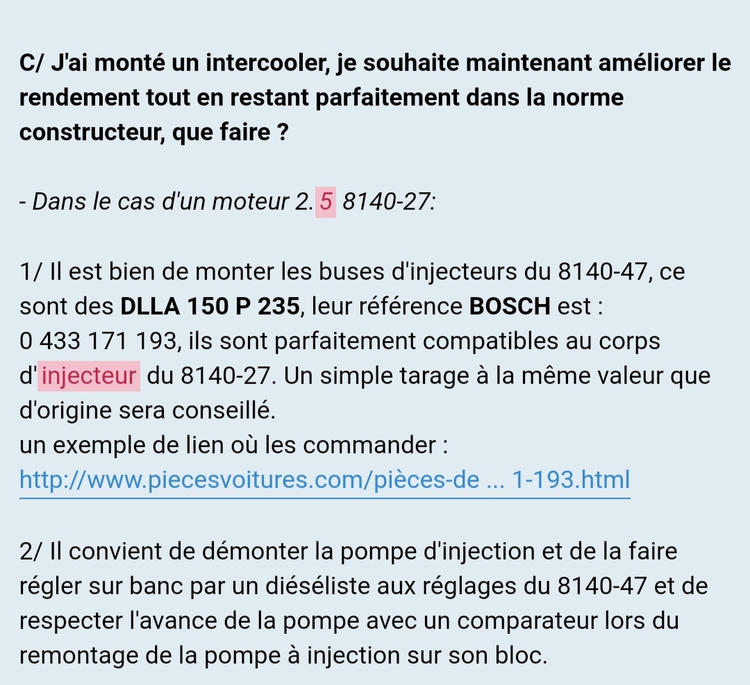

je ne sais pas si ces references (trouvées sur la partie B110) étaient mentionnées par ici, maios a tout hasard si ça peut faire gagner du temps a quelqu'un (nos moteurs étant "les memes" a peu de choses pres.
issu de cette discussion : viewtopic.php?p=204384#p204384Emilo a écrit : 02 mars 2022 12:40 ...
Mais grâce à une photo prise sur le forum d'un document de chez Renault V.I, j'ai réussi à trouver les valeurs et réglages nécessaires au calage de la pompe a injection après avoir installé l'intercooler.
Je fournis tout cela à mon dieseliste et ferais un retour après les travaux.
Pour ceux qui cherchent les valeurs nécessaires pour comparer les différentes injections entre les B,je remet les documents en question. Mon model étant pour un moteur 8140-27 2,5l B110 106cv, transformé en B120 avec les valeurs (pour la pompe à injection) du moteur 8140-47 2,5L/116CV.
