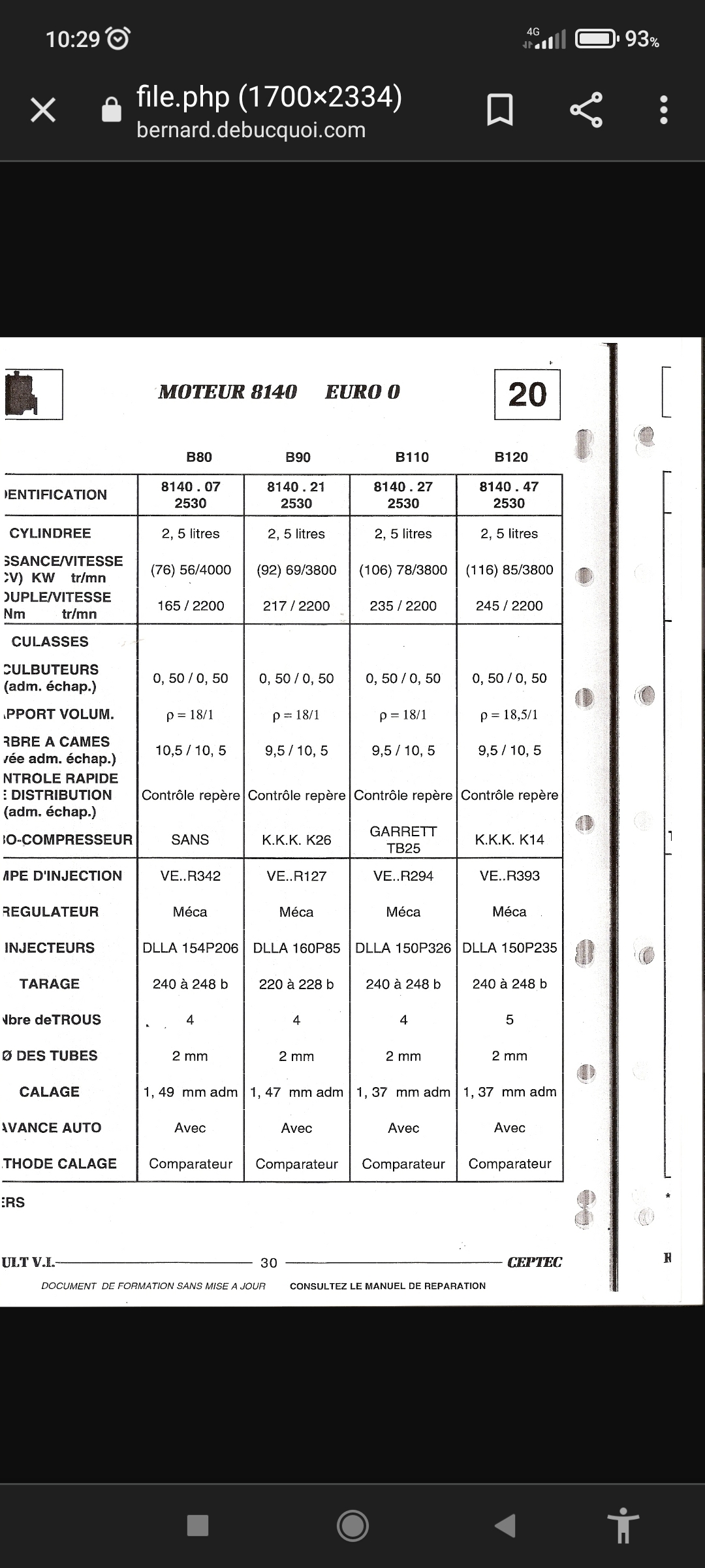

Bonjour,a tous, je reviens sur le sujet.
Avant tout ,je tiens à m'excuser de la gène que j'ai pû occasionné a certains membres du forum en leur envoyant des messages privés,sans réponse certains,mais c'est pas grave.
J'avais simplement besoin de" confirmations"pour ne pas faire de bêtises.

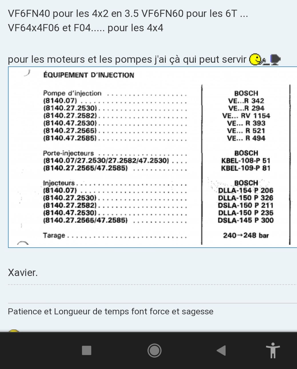

Mais grâce à une photo prise sur le forum d'un document de chez Renault V.I, j'ai réussi à trouver les valeurs et réglages nécessaires au calage de la pompe a injection après avoir installé l'intercooler.
Je fournis tout cela à mon dieseliste et ferais un retour après les travaux.
Pour ceux qui cherchent les valeurs nécessaires pour comparer les différentes injections entre les B,je remet les documents en question. Mon model étant pour un moteur 8140-27 2,5l B110 106cv, transformé en B120 avec les valeurs (pour la pompe à injection) du moteur 8140-47 2,5L/116CV.
Bien à vous.

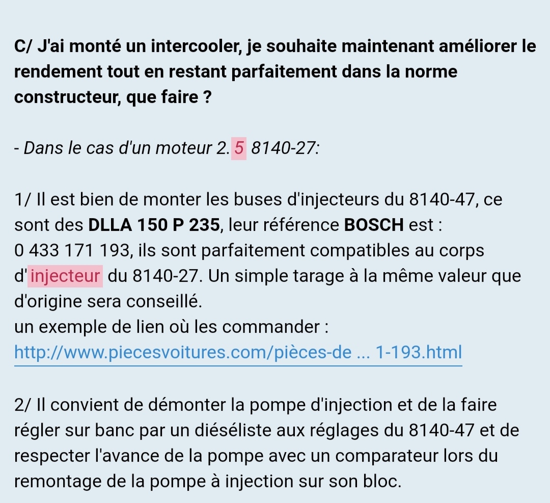

Dans mon cas sur moteur 2l8 on avait bien trouvé que 2 références de pompe ne voulait pas dire obligatoirement pompes différentes mais pouvait aussi dire réglage interne de pompe différent.

Oui c'est ce que l'on a vu aussi avec le dieseliste, maintenant il ne sait pas si le fait de changer les réglages feront plus de fumée ou pas une fois le tout remonter. Mais je me suis dit... Tant que l'on rentre des données constructeur,ça devrait bien le faire,non?
Car malgres des références de pompe quasi identiques, il a quelques différences notables. On a comparer la fiche technique de ma pompe (moteur 8140-27 106cv/réf 0460 414 054) avec celle du moteur 8140-47 (116Cv/réf 0 460 414 078), et la mienne a plus de débit en bas régime et coupe plus tard a 2400T/min alors que l'autre coupe a 2200T/min et a moins de débit,même lui semblait surpris
La vis de débit aussi est différente, je sais pas en quoi mais elle l'est, alors au vu de certaines données,une ou deux
, pour lui il ya avait pas mal d'écart et il ne savait pas ce que ça ferait...et j'avais l'impression qu'il me disait que ça craindrait bien...
Bref on a comparer pendant au moins 30 min,jusqu'à ce que je lui demande si les nouvelles valeurs que je lui demandai seraient fatale pour la pompe ? Et il me répond: Oh non!la pompe ne craindra rien et prendra très bien ces nouveaux réglages.

Re: Fuite sur pompe injection BOSCH VE
est ce que le moteur 8140-47 2,5L/116CV. est le même que le tien mais monté avec un intercooler?
C'est tout à fait ça
Seul les 2 derniers numéros de série de la pompe change.

Sur le mien (2l8) je n'avais pas eu besoin de changer les injecteurs par contre calage de pompe différent et suppression du système de surcalage pour le démarrage à froid et augmentation de la pression turbo pour compenser les pertes en charge par le passage à travers le radiateur.
