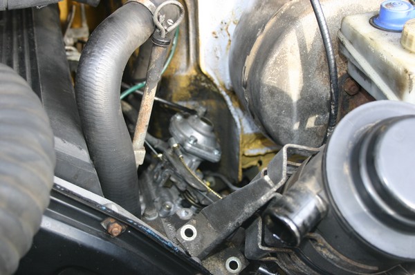

Quelques photos pour vous montrer :

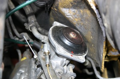

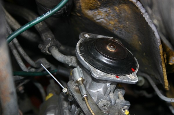

Là les vis sont changées pour voir l'accès par la suite, à suivre :

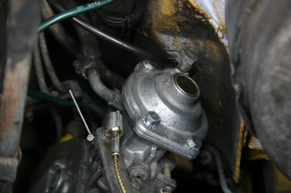

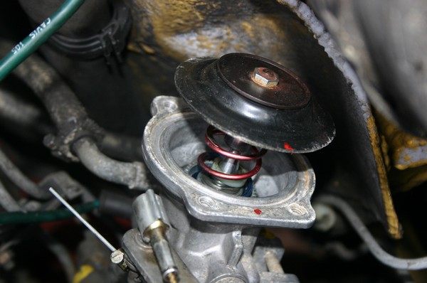

Démontage du couvercle :

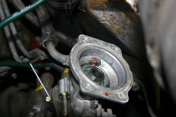

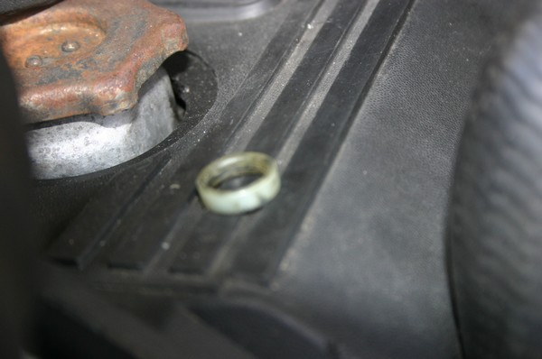

Donc je n'ai pas oublié de faire les repères en rouge, là c'est comme à l'école j'ai retenu la leçon. On voit la ptite bague à enlever :
La roue crantée, deux tours à tourner.
Calage en tournant à 60° sens inverse des aiguilles d'une horloge :

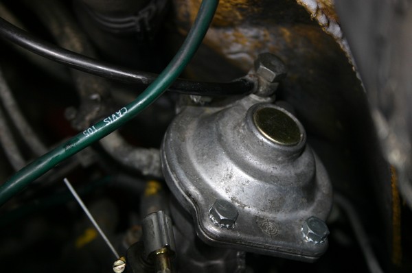

Remontage du couvercle :

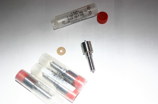

Ca y est, j'ai reçu les injecteurs petite photo pour vous monter , mais de la à pouvoir photographier les trous pas facile
par contre ce que j 'ai pu constater , c'est que 4 trous sont a la base de la partie conique et 1à la tête
Maintenant reste a les faire tarer , mon frangin , va me faire ça
Question car je ne suis pas trop connaisseur ,mais il y a des cales il me semble , j 'ai vaguement le souvenir de ce que mon frère a pu me dire , faut il en mettre des neuves
