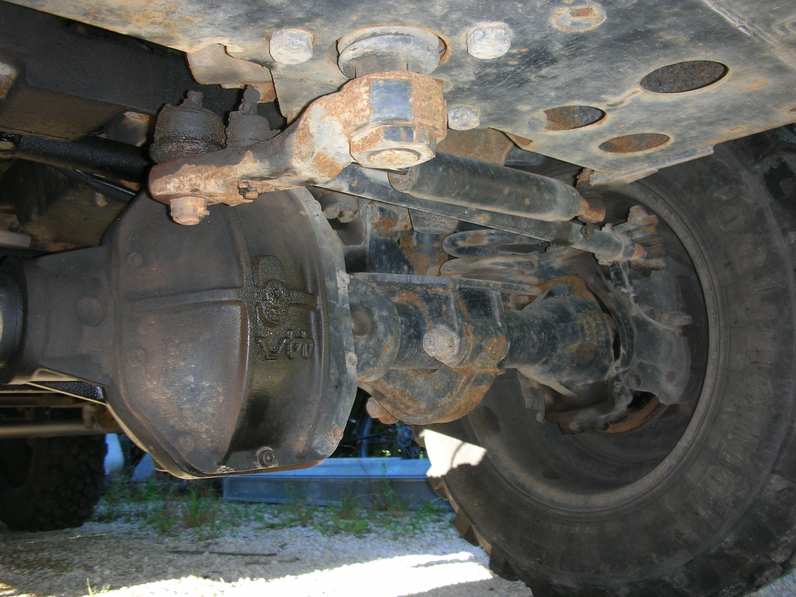

tiens d'ailleurs en parlant de véhicule "essence" et de calandre différente, c'est le cas aussi sur ce rare model essence
viewtopic.php?p=210697#p210697
et d'ailleurs il était écrit quelque pars que c'étaient des models essence protos pour l'armée suisse qui ont été diéselisés VM par la suite il me semble .
viewtopic.php?p=91851&hilit=brutt+arm%C ... sse#p91851
voici un de ceux là (ex essence diéselisé ) qui, faute de papiers avaient été mis en pièces... aucune idée ce qu'était devenu le moteur d'ailleurs...
mais c'est celui dont nous avions constaté que les ponts avant étaient différents du brimont qu'on connait tous, les ressorts de suspension ne tombaient pas au même endroit, ni la barre d'accouplement et transversale entre autres différences.. il y a donc des chances que celui de Samuel soit aussi concerné par cette spécificité (qui ne nous concerne pas heureusement dans le cas présent tant que tout va bien pour ses ponts )
viewtopic.php?p=37493#p37493

Le rare modèle essence est un des camions avec le moteur V6 essence en test pour l'armée et ensuite rapatriés à bourg en bresse chez Brimont. C'est en fait un Brutt2, avec le moteur reculé et le tunnel moteur différent. il y a beaucoup d'amélioration sur le Brutt2!
