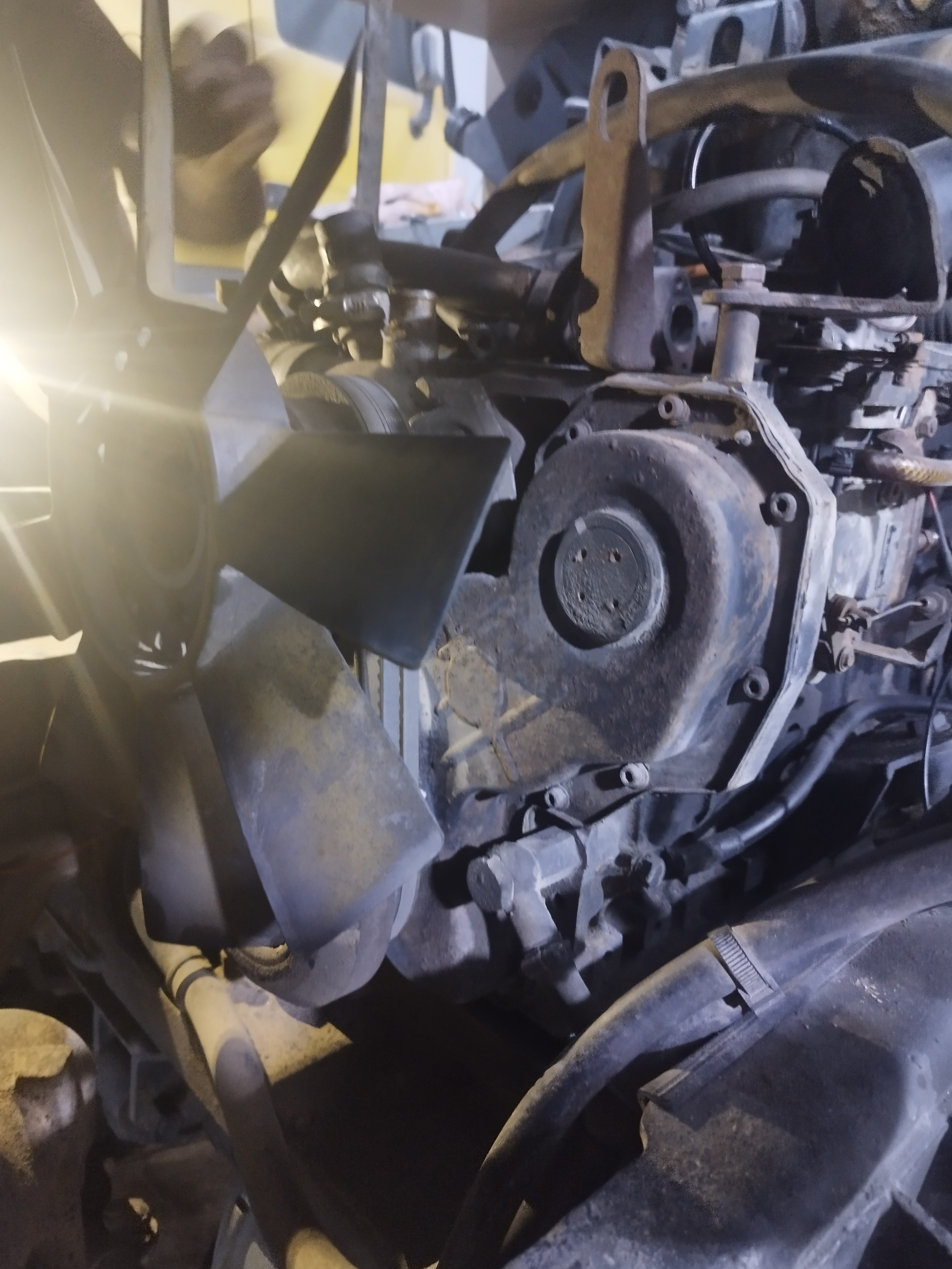

juste pour recontextualiser la photo du moteur endommagé de samuel est celle ci
et donc la "mauvaise" nouvelle est que le moteur "jaune" qui est supposé être en cours d'acheminement est plus ancien, moins recherché si on suit cet échange et surtout on ne sait pas quelles sont les possibilités de récupérer le système dit" interne"du sien , pour le transposer a ce moteur jaune si la pompe a vide externe qui s'y trouve actuellement ne peut y rester pour raison de place disponible.. reste aussi effectivement la solution pompe a vide electrique... c'est effectivement a anticiper sur le remontage.
on aurait pu penser a tenter une recherche google de cette photo pour voir si celle ci avait été discutée ailleurs

1/ Celui de SAMUEL est le même que sur le DURO
2/ Celui de DANIEL alias NOMADE avec pompe en bas
3/ Celui "Type Range Rover" 2.4 avec la pompe en haut
@ SAMUEL :
Ta mission, si tu l'acceptes et ce n'est pas "Mission Impossible" va être de démonter dans ton carter la pompe d'origine et la nettoyer au passage.
Ensuite, il te faudra voir comment et si tu peux l'adapter sur ton moteur jaune.
Si c'est possible tu pourras démonter la pompe qui est en haut sur le moteur jaune.
Évidement, il risque d'y avoir des pièces spécifiques !!!
Je ne peux que te dire de conserver ce montage "au cas où" ou de le vendre sur le web.
Le second montage de Daniel sous-entend d'avoir un bloc moteur différent.
Après, envisageons le pire car il vaut mieux prévenir que guérir, ce serait con d'avoir un véhicule prêt à rouler sans avoir des freins.
Ce dernier cas de figure, c'est que tu ne puisses pas remonter une pompe ou l'autre.
Là il te faudra adapter une pompe mécanique de 205 ou 504 PEUGEOT.
Grace à Bernard-52 on sait que la pompe de 504 fait bien le job.
Pas le même moteur mais même circuit de freinage.
Sinon tu pourras monter une pompe électrique que tu pourras placer à ta convenance là où tu as de la place.
Mais dans notre analyse jamais on ne parle des débits des pompes, c'est pourquoi je pense que l'analyse de GADBOY et à prendre en compte notamment sur 2 points très importants :
Un réservoir tampon et utile en cas de pépin sur la pompe à dépression
En cas de montage d'un Hydrovac double IRUNA, cela maximise l'assistance de freinage.
SAMUEL, tu pourras nous faire des photos de ta pompe interne ?
Si un possesseur de DURO, du coté de la Suisse avait de la documentation sur cette pompe cela serait utile pour un de ses compatriotes.

Ce sera la même que sur le Voyager comme l'a montré Daniel.
excusez moi de ne pas m'être manifesté + tôt, j'ai parlé de mon expérience de ce moteur avec les Voyager, mais je ne suivais que de loin ce sujet..
Samuel, si tu me lis (ou François, passe lui l'info par Whatsapp) fais bien attention au moment de démonter ce carter, tu auras peut-être besoin de le récupérer pour le mettre sur le jaune donc fais ça proprement, en + des vis a enlever, il te faudra une lame fine pour couper le joint de mastic-colle qui fait l'étanchéité, et il te faudra refaire ce joint par la suite. Il te faudra un bon mastic bien résistant, si tu as une fuite à cet endroit, tu risque de perdre toute ton huile, si tu démonte ce capot, il te faudra certainement changer le joint du vilbrequin, sinon tu vas perdre toute ton huile et tuer ton moteur (expérience vécue
Avant de démonter ce capot, tu vas devoir enlever la pompe à injection, il y a une petite demi-lune pour bloquer la poulie sur l'arbre.. elle ne demande qu'à tomber dans la cascade de pignons, si tu démonte le capot aprés, ce n'est pas grave, mais anticipe bien ce point pour le remontage de la pompe à injection par la suite (sinon tu gagnes un redémontage du capot de la cascade de pignons
) Tu pourras le faire tenir avec de la graisse pour éviter qu'il ne bouge trop tout seul
Si qque chose n'est pas clair, n'hésite pas à m'envoyer un MP
)Avant de démonter ce capot, tu vas devoir enlever la pompe à injection, il y a une petite demi-lune pour bloquer la poulie sur l'arbre.. elle ne demande qu'à tomber dans la cascade de pignons, si tu démonte le capot aprés, ce n'est pas grave, mais anticipe bien ce point pour le remontage de la pompe à injection par la suite (sinon tu gagnes un redémontage du capot de la cascade de pignons

Si je comprends bien, je peux raccorder la pompe à vide existante du moteur jaune directement au raccord existant du servofrein, dans la mesure où j'ai suffisamment de place dans le compartiment moteur ?
- Messages : 21416
Re: discussion autour des freins..pompe a vide...
si tu as la place pour la conserver là ou elle est c'est probablement le plus simple et si celle ci a un débit suffisant pour ton système mais je ne vois pas trop pourquoi ce ne serait pas le cas.
vu que ces discussions autour des freins et de la pompe a vide sont centrée sur ton problème de changement de moteur que j'avais déjà scindé sur sujet intial de remotorisation qui n'avait rien a voir, mais qu'il était ensuite aussi discocier de ta recherche de moteur puisque tu semblais en avoir trouvé un, je regroupe de nouveau les sujets qui te concernent directement, d'une part ce sera plus facile pour toi pour remonter dedans et d'autre part de nouveau intervenant comme Nomade auront tout l'historique.

Pour ma part, je suis dubitatif concernant le montage d'une pompe à vide en bas du carter d'huile car sans huile le moteur casseSTF a écrit : 31 mars 2024 00:58
Samuel, si tu me lis (ou François, passe lui l'info par Whatsapp) fais bien attention au moment de démonter ce carter, tu auras peut-être besoin de le récupérer pour le mettre sur le jaune donc fais ça proprement, en + des vis a enlever, il te faudra une lame fine pour couper le joint de mastic-colle qui fait l'étanchéité, et il te faudra refaire ce joint par la suite. Il te faudra un bon mastic bien résistant, si tu as une fuite à cet endroit, tu risque de perdre toute ton huile, si tu démonte ce capot, il te faudra certainement changer le joint du vilbrequin, sinon tu vas perdre toute ton huile et tuer ton moteur (expérience vécue![]()
Je me souviens d'un mécano "du dimanche" qui avait défait le banjo du piquage de vidange pour la pompe de vidange d'huile (sur un bateau) afin d'éviter de payer un entretien.
Outre s'être fait chier, cela lui avait couté un moteur !!!
Et je ne sais pas si le budget main d'oeuvre à Riyad n'est pas à limiter pour le portefeuille mais aussi pour la disponibilité des pièces et des joints.
Après des pompes à vide électriques cela doit se trouver sur des Mercedes, des Audi, des VW ; cela doit être courant là où tu es
Relis les précédents posts ; je ne pense pas qu'il y ait des 205, 404 ou 504 dans ton quartier
Rajoute un petit réservoir tampon pour ta sécurité.

Re: brutt cherche moteur vm 6cyl et adaptation pompe a vide
J'ai maintenant trouvé ce que je cherchais. Merci à @Nomade pour l'image d'exemple ! Le fonctionnement de l'ensemble est donc clair. Il ne reste plus qu'à savoir à quoi ressemble le moteur jaune sous le capot. Le suspense reste entier !
Samuel doit recevoir son moteur vendredi prochain et il voudrait que tout se passe bien pour le remontage.
C'est logique et on lui souhaite que tout se passe bien
Dans la continuité des différents échanges, il sait maintenant qu'il lui faut une pompe à vide.
Soit il peut monter son ancienne dans le bas du carter soit il peut garder celle en haut du moteur.
Par contre si l'une ou l'autre ne peuvent être utilisées, pour les raisons techniques, il lui faudra passer en pompe électrique.
Et là je ne pense pas que Samuel veuille ou puisse attendre 15 jours de plus.
