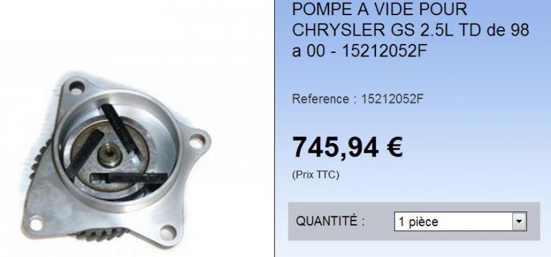

Par contre, enlever une pompe à vide, qui au passage est chère, ne doit pas se faire sans raison.
Mais fonctionne-t-elle sur le moteur qu'il a acheté ?
Il faut donc envisager un plan B de secours qui pourrait être une pompe électrique et là on revient sur les travaux de GADBOY et la pertinence d'avoir un réservoir tampon.

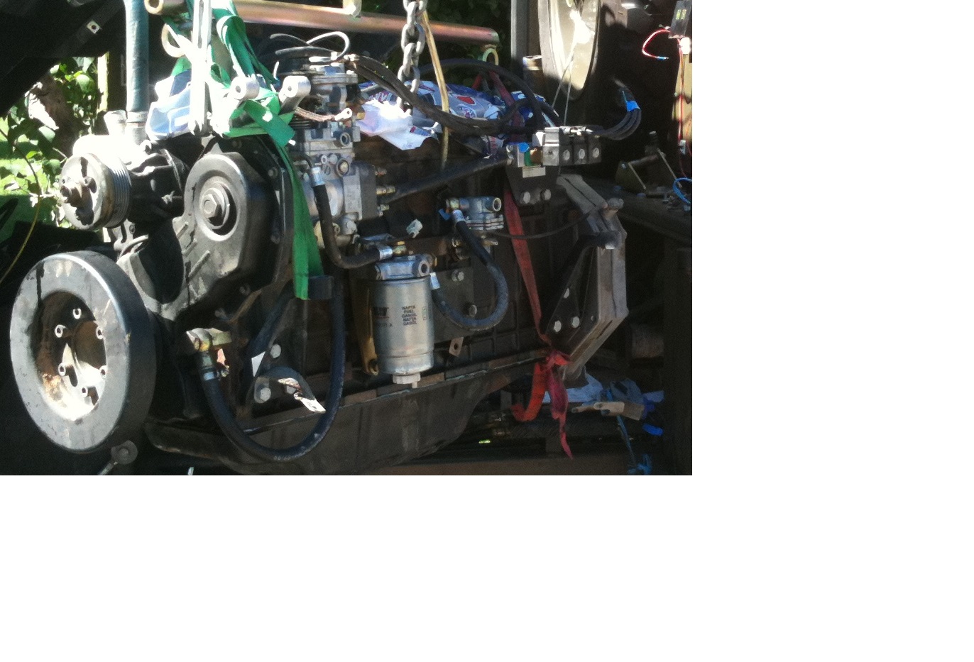

merci Daniel d'avoir exhumé cet echange qui a comme support la fameuse photo de duro de leo que j'ai rappellée plus haut.
on aurait pu penser a tenter une recherche google de cette photo pour voir si celle ci avait été discutée ailleurs
juste pour recontextualiser la photo du moteur endommagé de samuel est celle ci
et donc la "mauvaise" nouvelle est que le moteur "jaune" qui est supposé être en cours d'acheminement est plus ancien, moins recherché si on suit cet échange et surtout on ne sait pas quelles sont les possibilités de récupérer le système dit" interne"du sien , pour le transposer a ce moteur jaune si la pompe a vide externe qui s'y trouve actuellement ne peut y rester pour raison de place disponible.. reste aussi effectivement la solution pompe a vide electrique... c'est effectivement a anticiper sur le remontage.

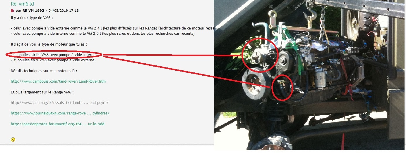

extrait d'un forum https://www.minivanchrysler.com/t32610- ... -moteur-vm
peut-être pourra-t-il transférer sa pompe a vide existante?

1/ Celui de SAMUEL est le même que sur le DURO
2/ Celui de DANIEL alias NOMADE avec pompe en bas
3/ Celui "Type Range Rover" 2.4 avec la pompe en haut

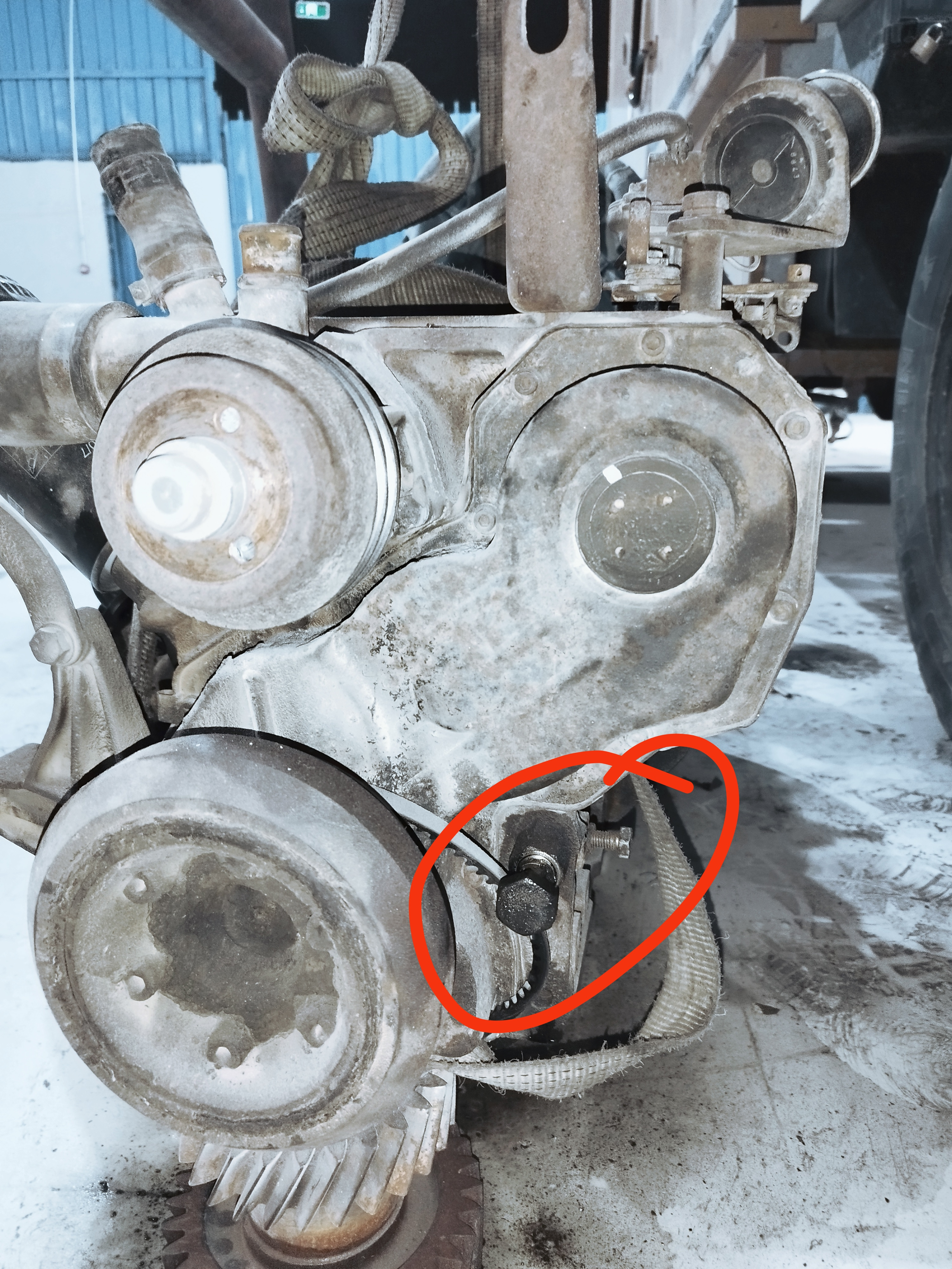

excusez moi de ne pas m'être manifesté + tôt, j'ai parlé de mon expérience de ce moteur avec les Voyager, mais je ne suivais que de loin ce sujet..
Samuel, si tu me lis (ou François, passe lui l'info par Whatsapp) fais bien attention au moment de démonter ce carter, tu auras peut-être besoin de le récupérer pour le mettre sur le jaune donc fais ça proprement, en + des vis a enlever, il te faudra une lame fine pour couper le joint de mastic-colle qui fait l'étanchéité, et il te faudra refaire ce joint par la suite. Il te faudra un bon mastic bien résistant, si tu as une fuite à cet endroit, tu risque de perdre toute ton huile, si tu démonte ce capot, il te faudra certainement changer le joint du vilbrequin, sinon tu vas perdre toute ton huile et tuer ton moteur (expérience vécue
Avant de démonter ce capot, tu vas devoir enlever la pompe à injection, il y a une petite demi-lune pour bloquer la poulie sur l'arbre.. elle ne demande qu'à tomber dans la cascade de pignons, si tu démonte le capot aprés, ce n'est pas grave, mais anticipe bien ce point pour le remontage de la pompe à injection par la suite (sinon tu gagnes un redémontage du capot de la cascade de pignons
) Tu pourras le faire tenir avec de la graisse pour éviter qu'il ne bouge trop tout seul

Si je comprends bien, je peux raccorder la pompe à vide existante du moteur jaune directement au raccord existant du servofrein, dans la mesure où j'ai suffisamment de place dans le compartiment moteur ?

si tu as la place pour la conserver là ou elle est c'est probablement le plus simple et si celle ci a un débit suffisant pour ton système mais je ne vois pas trop pourquoi ce ne serait pas le cas.

Pour ma part, je suis dubitatif concernant le montage d'une pompe à vide en bas du carter d'huile car sans huile le moteur casseSTF a écrit : 31 mars 2024 00:58
Samuel, si tu me lis (ou François, passe lui l'info par Whatsapp) fais bien attention au moment de démonter ce carter, tu auras peut-être besoin de le récupérer pour le mettre sur le jaune donc fais ça proprement, en + des vis a enlever, il te faudra une lame fine pour couper le joint de mastic-colle qui fait l'étanchéité, et il te faudra refaire ce joint par la suite. Il te faudra un bon mastic bien résistant, si tu as une fuite à cet endroit, tu risque de perdre toute ton huile, si tu démonte ce capot, il te faudra certainement changer le joint du vilbrequin, sinon tu vas perdre toute ton huile et tuer ton moteur (expérience vécue![]()
Je me souviens d'un mécano "du dimanche" qui avait défait le banjo du piquage de vidange pour la pompe de vidange d'huile (sur un bateau) afin d'éviter de payer un entretien.
Outre s'être fait chier, cela lui avait couté un moteur !!!
Et je ne sais pas si le budget main d'oeuvre à Riyad n'est pas à limiter pour le portefeuille mais aussi pour la disponibilité des pièces et des joints.
Après des pompes à vide électriques cela doit se trouver sur des Mercedes, des Audi, des VW ; cela doit être courant là où tu es
Relis les précédents posts ; je ne pense pas qu'il y ait des 205, 404 ou 504 dans ton quartier
Rajoute un petit réservoir tampon pour ta sécurité.

J'ai maintenant trouvé ce que je cherchais. Merci à @Nomade pour l'image d'exemple ! Le fonctionnement de l'ensemble est donc clair. Il ne reste plus qu'à savoir à quoi ressemble le moteur jaune sous le capot. Le suspense reste entier !

Dans la continuité des différents échanges, il sait maintenant qu'il lui faut une pompe à vide.
Soit il peut monter son ancienne dans le bas du carter soit il peut garder celle en haut du moteur.
Par contre si l'une ou l'autre ne peuvent être utilisées, pour les raisons techniques, il lui faudra passer en pompe électrique.
Et là je ne pense pas que Samuel veuille ou puisse attendre 15 jours de plus.
Donc, Samuel, je reprends :
le kit complet :
https://www.cipere.fr/fr/Peugeot/504-60 ... /ANR74508/
Une pompe peut être trouvée sur un véhicule d'autre marque mais il faut le pressostat qui sert d'interrupteur pour la pompe électrique :
https://www.cipere.fr/fr/Peugeot/504-60 ... /ANR74580/
On trouve des alternatives :
https://fr.maxpeedingrods.com/product/e ... d-new.html
https://fr.aliexpress.com/i/1005002789700982.html
Le pressostat seul :
https://www.ebay.fr/itm/226052925320?cu ... olid=10050
Des vidéos explicatives :
Pour les membres du forum :

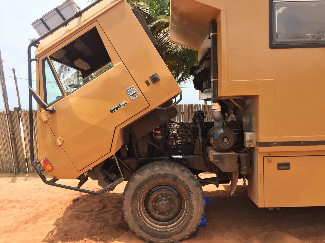

viewtopic.php?p=16369#p16369
j'avais oublié par contre que le brutt de samuel avait une calandre si peu ajourée par rapport aux autres
d'ailleurs, une calandre d'origine ce doit être la seule chose avec une paire de ressort avant qu'il me reste de mon époque "brutt"
on voir que sur le brutt vm de Samuel le contour du bas de calandre est également différent
