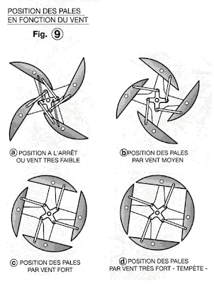

Mon plan serait de construire une éolienne verticale avec des matériaux recyclés (qui pourrait ensuite être mise a l'horizontal pour rouler) de ce type :
http://4.bp.blogspot.com/_v8ZIZNVxnmU/S ... ticale.gif
Qui alimenterait 3 batteries externes (quelqu'un qui l'a fait à reporté un recharge d'un temps d'environ 1h :shock: je sais plus combien/quoi comme batteries mais il utilisait pas mal d'électricité aussi)
