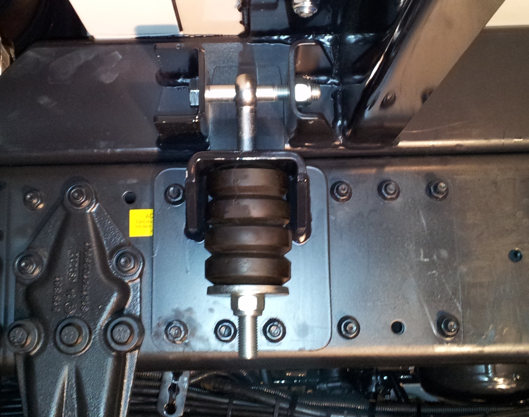

Re: Début des travaux du Roots
Message par Bernard-52 »
Salut Snowy,
Voici une photo de ce que tu recherches...
Photo prise sur le camion (+ cellule fabriqué par http://www.tartaruga.ch/) ci-dessous.
Pour info, le camion avait 3 de ces systèmes de chaque coté du châssis (Avant, Milieu, Arrière).
Bon, cela ne t'avance qu'à moitié, il te faut encore trouver le fournisseur...
Regarde chez les fournisseurs de matos pour camion.
Bon succès,

Messages : 3865
Ok mais alors j'ai du mal comprendre ... J'ai cru que c'était pour remplacer les ressorts hélicoïdaux avant, ceux qui vont du châssis au pont ... Ça a l'air pas mal comme système 8)
Vu que sur le Sm8 j'ai des butées Evidgom, j'ai fait une petite recherche et j'ai trouvé ça
http://www.stormhalvorsen.no/default.pl ... pageId=244
Tu peux aussi trouver ça à mon avis chez Hutchinson, vu qu'ils sont spécialisés dans le caoutchouc
Oliv' :wink:
