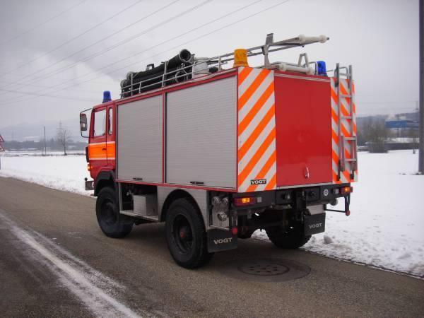

Voila notre nouveau compagnon d'aventure… Est arrivé en décembre dernier, un camion ex pompier Suisse avec citerne et pompe dans la caisse.
Le Tonton Roots
Renault 100/185 4x4
5.9 lt turbo intercooler
Année 1983
29000km
Empattement 2,85 m
Blocages pont arrière
passage 4X2/4X4
5 vitesses + petites
Pour la cellule!
On hésite entre plusieurs solutions;
- Récupérer et transformer la caisse pompier :oops:
- Shelter
- Caisse frigo
- Structure métallique en profile carré etc...
Après beaucoup de réflexion etc (3-4 ans) on va peux être mettre un shelter, :wink:
La cellule fera max, longueur 4.40, largeur 2.30, hauteur 2.10, mais pratique pour y dormir, et voyager, s amuser avec la bête…
Le but est de ne pas dépenser des fortunes dans de la préparation d’une cellule, mais quel soit simple fonctionnelle et solide.
elle sera fixer en semi rigide.
L'aménagement de l'intérieure sera très simple, isolation mousse pu, bois pour les meubles et une bonne partie des rangement caisse plastique, équipée avec évier, cuisinette 2 feux, 2-3 fenêtre, frigo, bac a douche^, lit 2 places, etc....

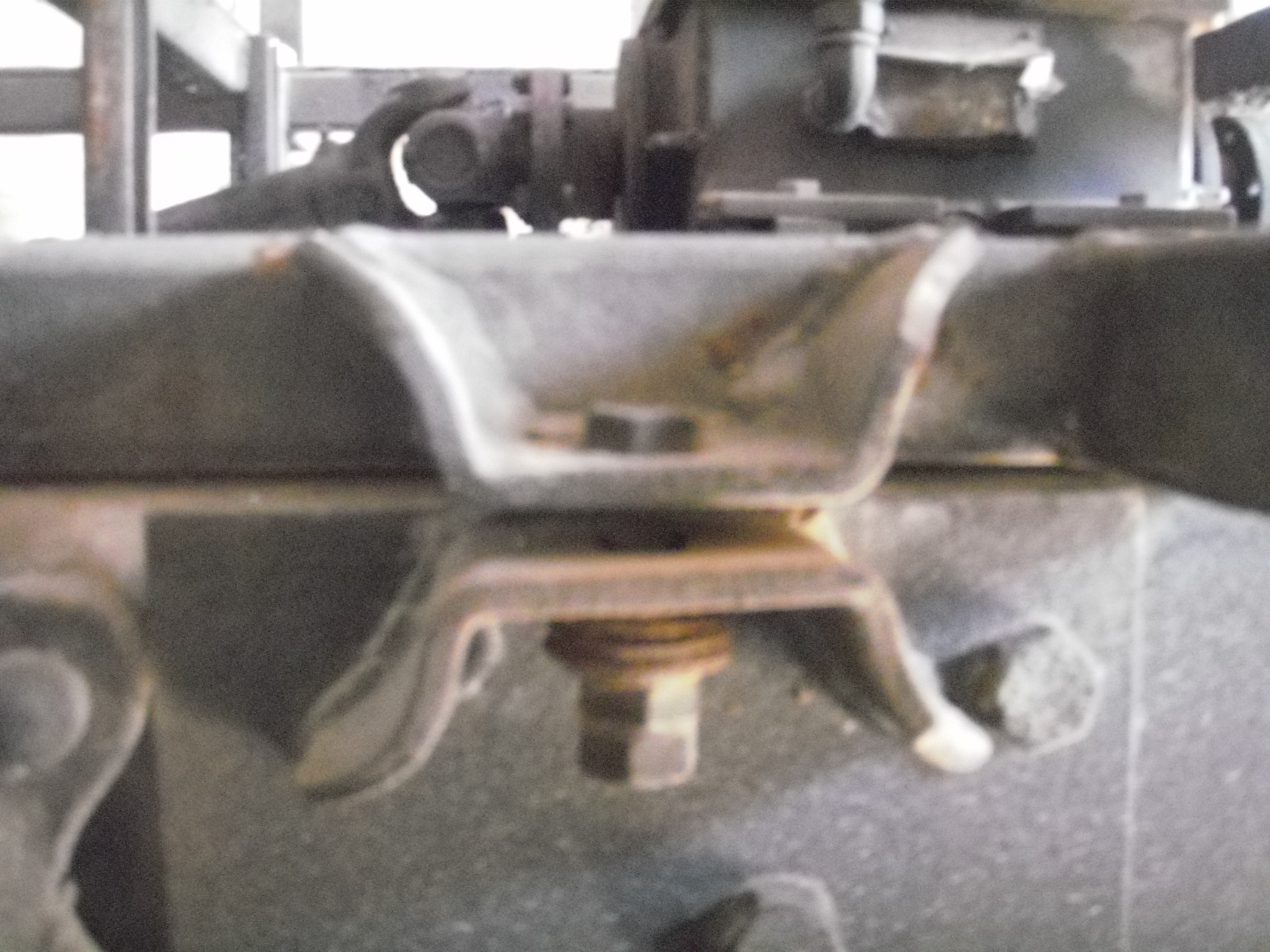

Démontage cellule pompier
Le démontage na pas été une tâche facile :( pas mal d'heure consacrée, dû au nombre de rivets et de la colle, quelque mèches y sont passée, et je ne vous parle pas de la visserie, OUF presque fini :)
Fixation châssis.
je souhaite déjà partager ce début de projet avec vous. Vu les idées, expériences et échanges qu’il y a sur le forum, ça me sera d’une grande aide...
Merci d’avance
