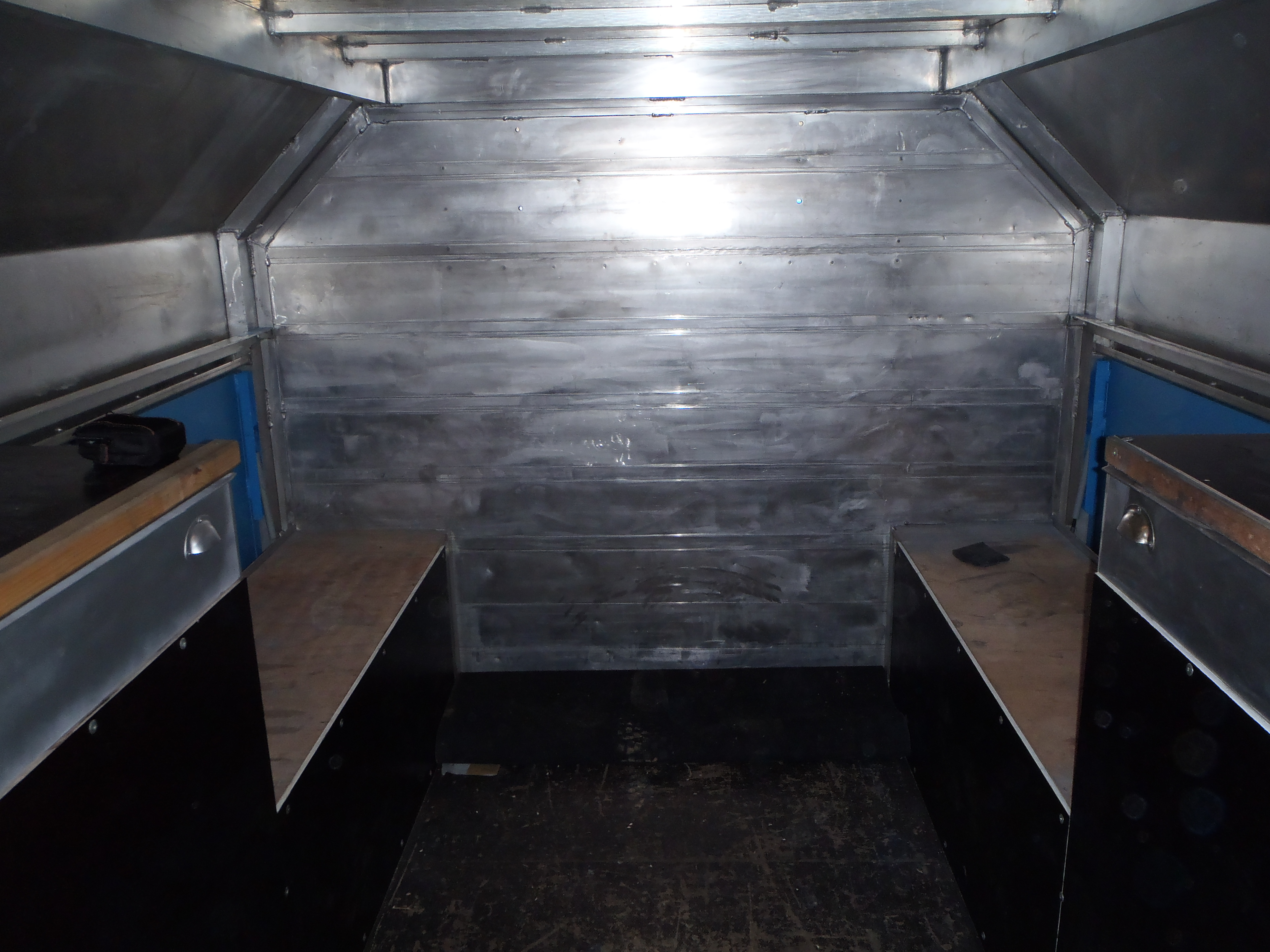

j ai ces anciennes photos vu de l intérieur de la carcasse si cela peu te donner une idée de châssis ,
