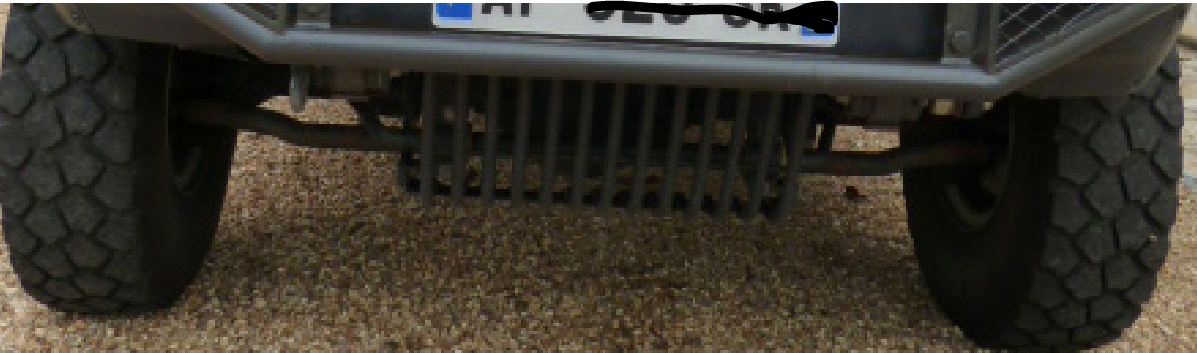

voilà j'ai trouver une photo au moins pour repèrer l'emplacement
Messages : 2415
Re: rotules de direction
Message par Le Camioneur »
houlà... ben ça ma bien l'air d'être.... des rotules de direction! :mrgreen:
dixit un expert de la chose.... coût de reviens au constructeur: une 20taine d'euro! Et je vous laisse deviner le prix de fabrication!!
Je vous laisse aussi calculer le montant qui tombe dans la poche de Monsieur ziveco....
Une rotule c'est un cône et un filetage. Il en existe des milliers, m'étonne que tu n'en trouves pas une identique.
(j'avais le même problème, une rotule en or, trouvé l'équivalent chez un vendeur de machines agricole, habitué à prendre des côtes et chercher dans un catalogue!)
Le seul problème, si la/les rotules sont soudées/serties à la fabrication de la barre (mon cas sur la barre de renvoi).
Définitivement, sans un éclaté de la chose, on peut rien dire!

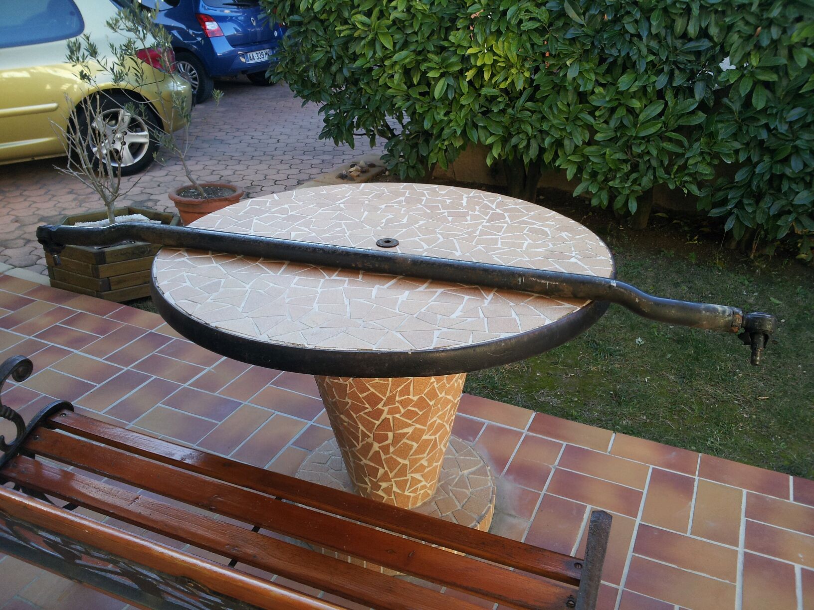

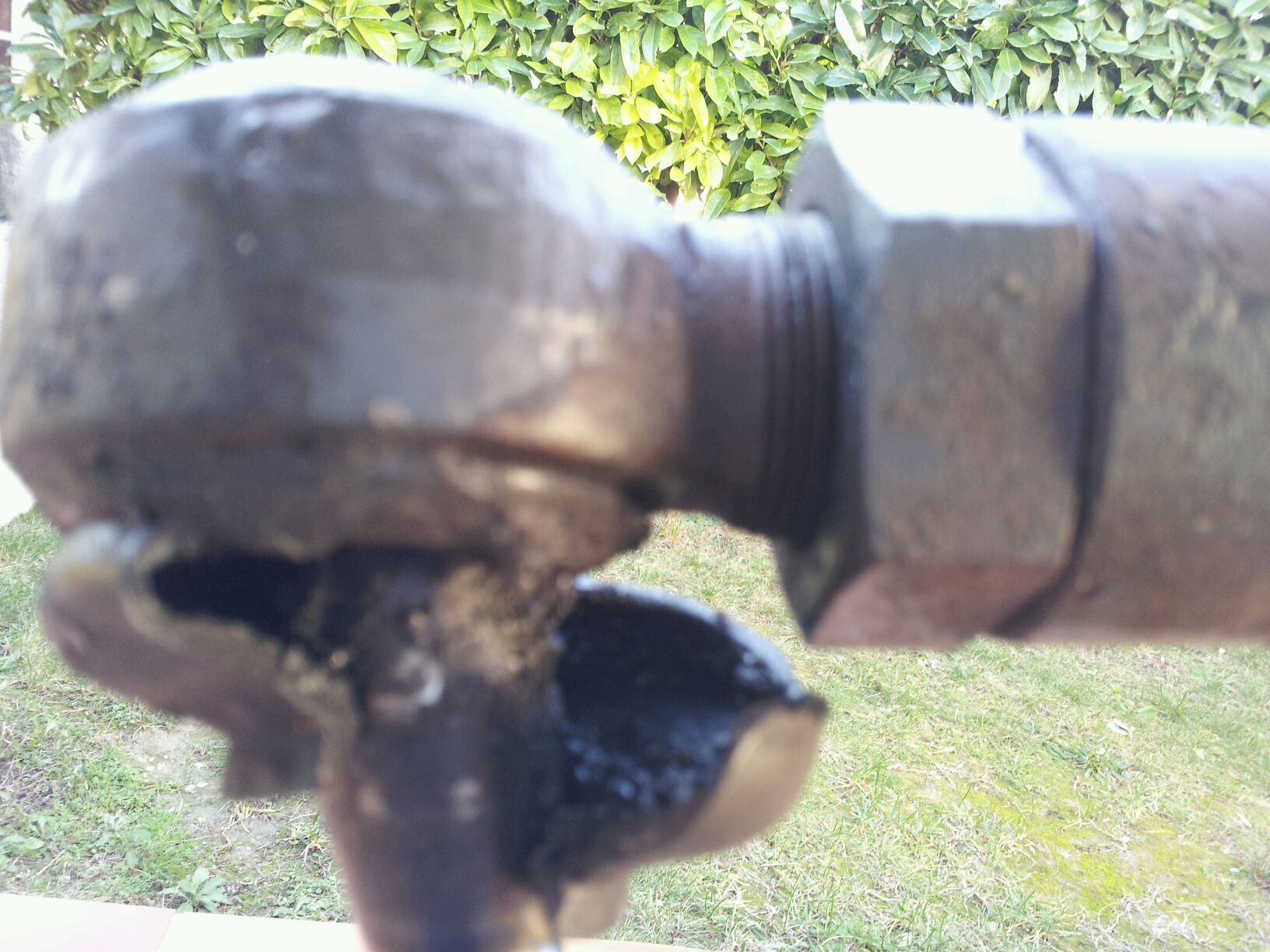

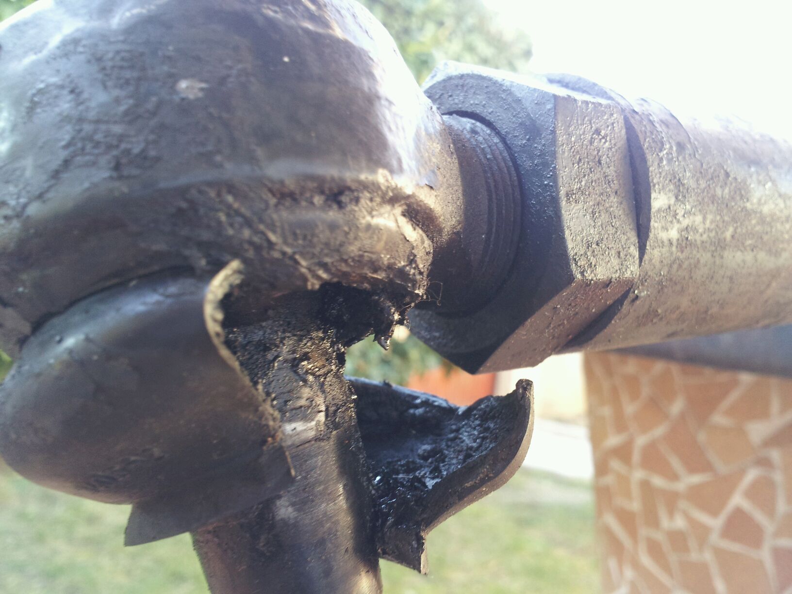

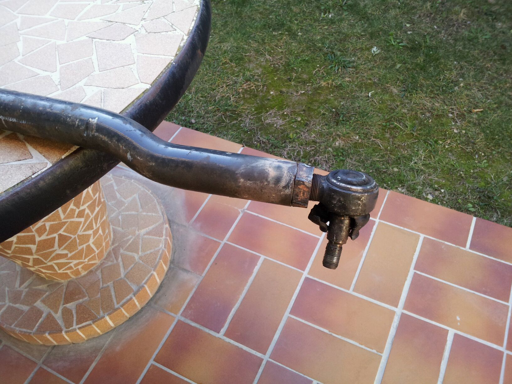

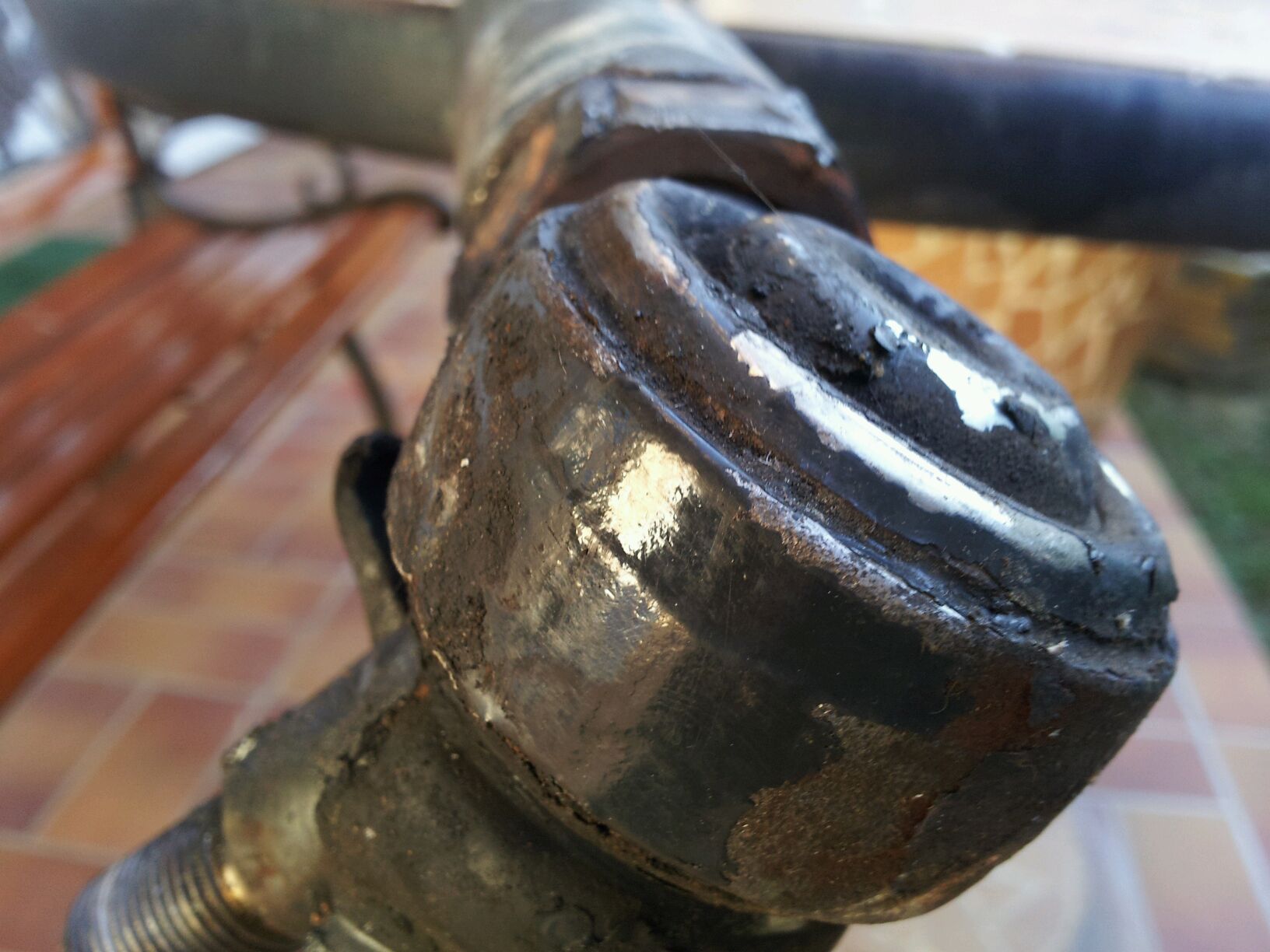

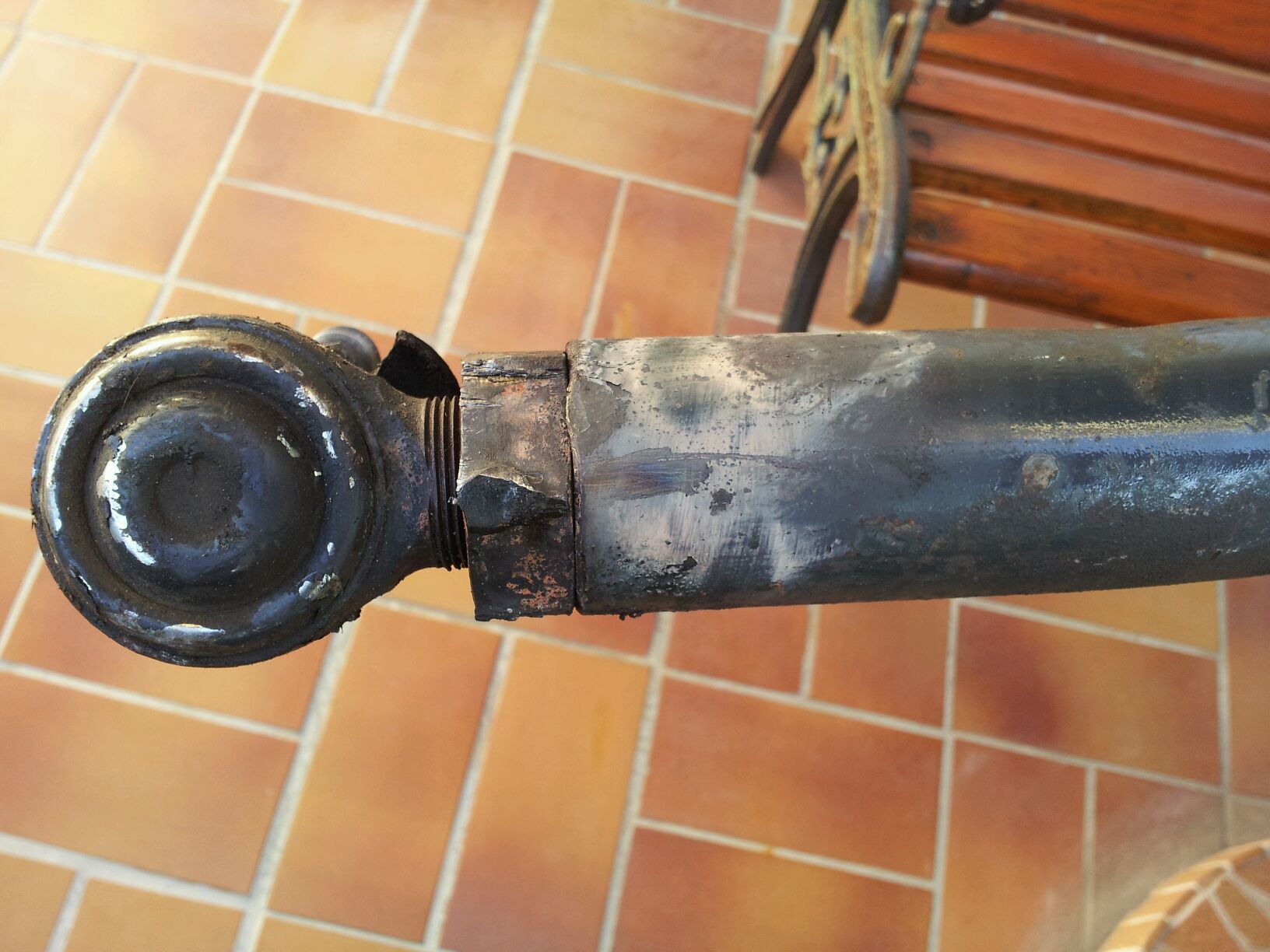

Voilà j'ai enfin des photos.
Comme on peux voir, ils n'on pas été de mains mortes et pourtant rien n'est venue. D'autre part on peux voir que le joint est bien sertie sur une partie.
Ils m'ont montés et règler un nouvel ensemble sans problème.
Je vais essayer de remonter ça chez Iveco.
Sauriez-vous a qui je dois m'adresser pour réclamer?
merci

leoduro a écrit :houlà... ben ça ma bien l'air d'être.... des rotules de direction! :mrgreen:
Hello Leo...
Non ce n'est pas une barre de direction ( entre boitier de direction et roue)
Mais une barre de liaison (entre deux roues)
c'est par cette barre que se règle le parallélisme , d’où l’impossibilité de rotules serties ou non démontables

Je te rejoins dans ton raisonnement...
- 2 ans et 50000km c'est peu pour avoir un soufflet de haché, mais les deux c'est encore moins probable.
il faudrait connaitre l'historique de ton véhicule
as-t-il été utilisé en région maritime ...sel ...corrosion?
Si tu viens de passer le contrôle l’état des soufflets devait figurer dessus non?
As tu un défaut de parallélisme? ( ripage)
Il semblerait que cette barre à subit une tentative de réglage et devant l’impossibilité d'y arriver , il a peut-être été tente d'extraire les rotules,
ceci, sans l'outil parfaitement adapté mène souvent a la destruction des soufflets
Je pense que tu auras du mal a te retourner contre le constructeur , du moins en ce qui concerne les soufflets , tu peux essayer de lui reprocher la qualité de ses rotules et arbres qui se soudent ( peut-être sous l'effet de la corrosion)

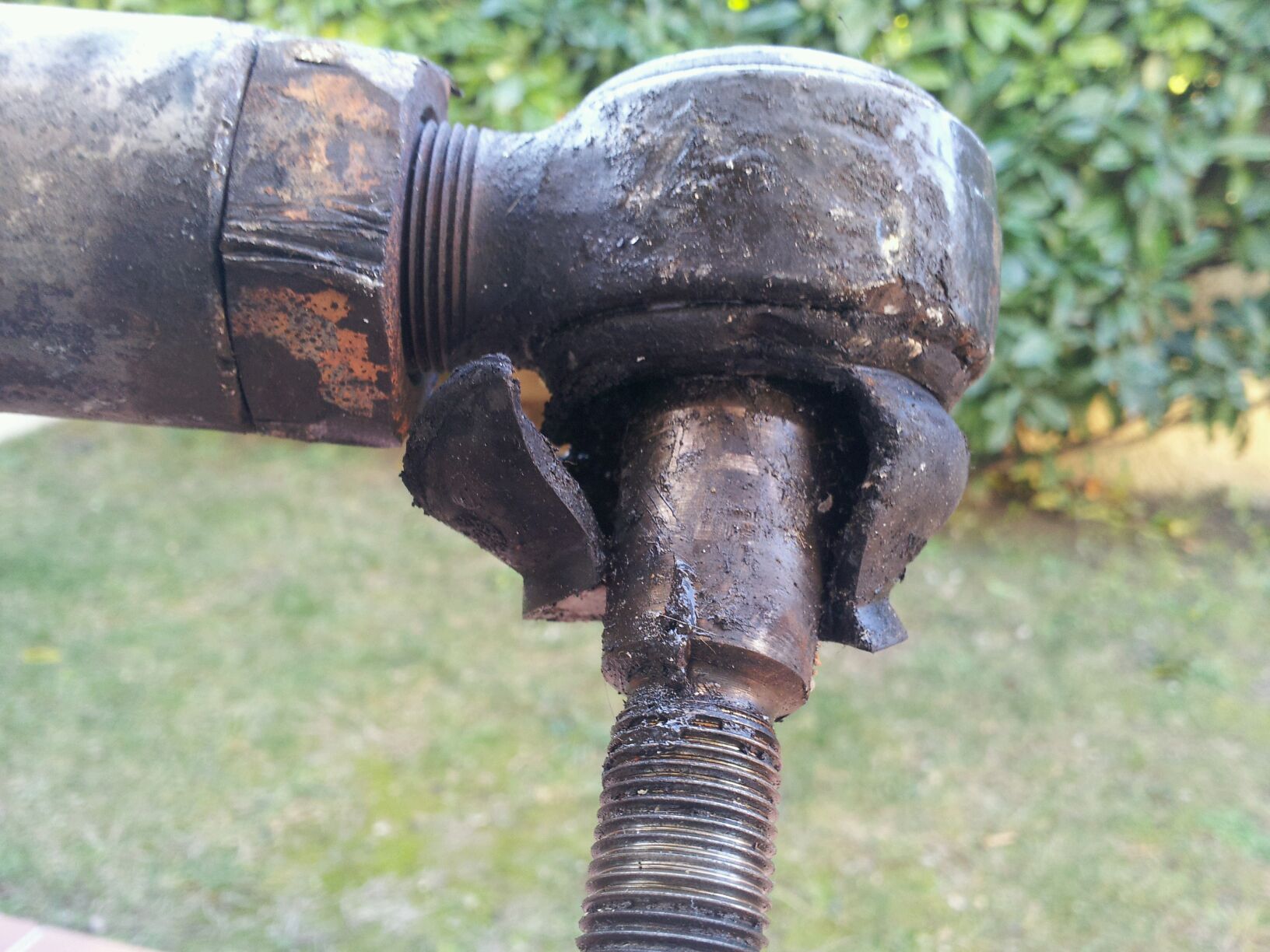

Ce qui est certain, c'est que ce n'est pas une usure normale. On peut avoir des rotules qui prennent du jeu rapidement à cause d'un problème de conception (Exemple des rotules de triangle de Laguna2), mais le caoutchouc qui se déchire à 50 000 km, c'est pas une usure normale. Il se peut très bien que lors d'un utilisation tout terrain, quelque chose est provoqué la destruction du caoutchouc.
ericalvi a écrit : il n'a que 50;000km et deux ans. Pour moi ce n'est vraiment pas normal
2) Qu'il ne soit pas possible de déssèrer et/ou démonter les rotules de la barre
C'est vrai que parfois de contre écrou est difficile à débloquer. Mais un mecano (surtout en PL) ne doit pas rester coincé avec un écrou bloqué, ou alors il fait horloger.
On voit une tentative de chauffe, qui c'est avéré inutile, normal c'est bloqué car c'est un pas fin , pas parce que c'est grippé.
Il y avait sans doute la solution de disquer le contre écrou. Pas évidant la barre montée sur le véhicule, mais "facile" une fois la barre déposée. Un fois le contre écrou découpé, la rotule doit se dévisser toute seule.

Nomade a écrit :Hello Leo...
Salut Doc,
Sorry pour l'abus de language, merci pour la correction! :wink:
Nomade a écrit :c'est par cette barre que se règle le parallélisme , d’où l’impossibilité de rotules serties ou non démontables
Dans un égocentrisme qui n'a d'égal que la fascination que j'ai pour mon véhicule, je faisant honteusement référence au Duro qui possède donc une barre de direction avec rotule démontable/réglable (de tracteur à 60€) et une barre de dir... :oops: liaison composée de trois rotules. Deux rotules serties dans la barre et une réglable/changeable. Ne me réjouissant pas de changer cette barre, je surveille les soufflets (changeables) et le graissage.
Dans le cas de cet Iveco, je me questionne sur la méthode.
On voit effectivement bien la chauffe sur l'écrou ainsi que les marques de clé, ainsi que le corps de la rotule abimé.... certainement par un étau?
Alors que absolument rien sur l'autre rotule.
Perso j'aurais serré l'autre écrou dans l'étau, et pas la rotule car aucune prise efficace.... reste effectivement à comprendre pourquoi le tout est figé. Car généralement chauffé à blanc plusieurs fois et noyé régulièrement dans le dégrippant, rien ne résiste. voir effectivement couper le boulon puisque de toute façon la rotule doit être changée, ce qui sauverait la barre, toujours utile comme pièce de rechange (après les p'tit gros par ex :mrgreen: )
Reste la question de la rotule à 400€.
Je ne sais pas ce que tu en pense Doc' (ou les autres :P ), mais moi je vois une rotule tout ce qu'il y a de plus standard (avec un pas fin) et je m'empresserais de sauvegarder la barre pour y planter des rotules "génériques" (à un prix digne de ce nom) à soufflet interchangeable.... voir même de rajouter un petit graisseur sur le dessus!
Il semblerait qu'ils se soit acharné sur une rotule et qu'ils aient fait le constat que la barre serait a changer de toute façon.... laissant ainsi l'autre tranquille

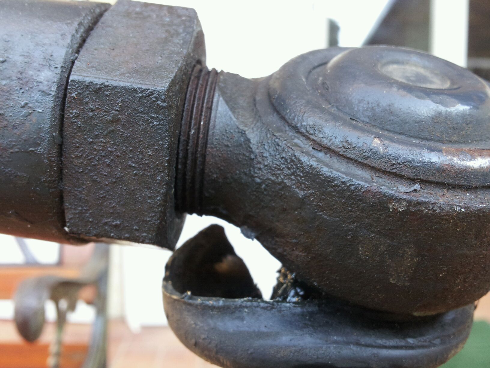

Sur cette photo ...
la marque faite sur la barre elle même constitue un frein d'écrou trés efficace (rond rouge de gauche)
quand à l'autre cercle ??? c'est quoi ? Eric , tu pourrais me dire?
Enfin dernière remarque , on ne chauffe pas une barre de liaison comme ça, elle perd toute ses caractéristiques de rigidité surtout qu'elle ne travaille pas qu'en compression /extension vue sa forme , mais aussi en flexion ...et là! Pas cool!
