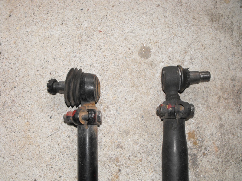

mais c n'est pas de notre modèle dont il s'agit ici mais du nouvel iveco, qui, ayant un pont rigide a l'avant comme sur les B, doit avoir une barre qui relie les deux pivots avec en effet une rotule a chaque bout.
ce sont donc bien des soufflets de rotule et pas de crémaillère de direction.
comme à droite sur cette image :

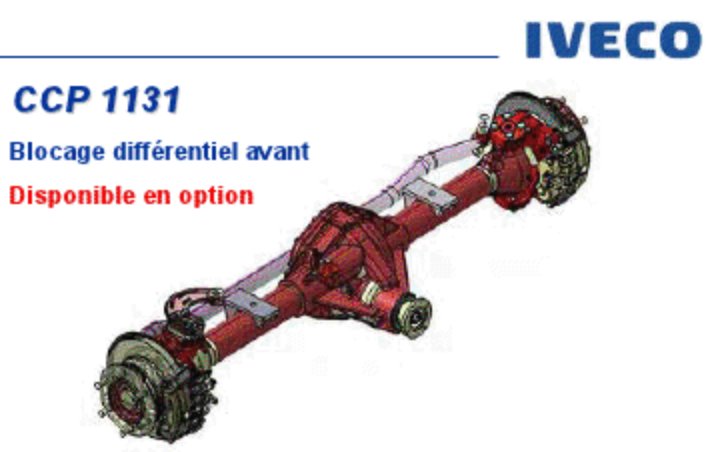

Messages : 3689
Re: rotules de direction
je pense qu'il s'agit de la barre devant le pont (en gris sur le schéma).

Messages : 28
Enregistré le : 28 nov. 2012 07:16
Message par ericalvi »
Bien vu Denis c'est bien de cette barre dont il s'agit. Ca ressemble a la rotule de droite mis en ligne par Hippo mais en plus gros. La rotule est freiner sur la barre par un contre ecrou et non un collier comme sur la photo. C'est ce contre ecrou qu'ils non pas réussi a déssèrer. Pourtant je pense qu'il y ont mis de la bonne volonté
