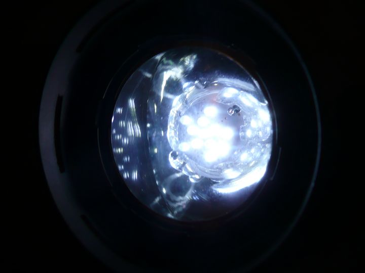

bon d'accord , vous voulez les prix ????? allez d'accord , le prix d'un phare 12 leds 228.90€ HT , le prix d'un phare 6 leds 129.5€ HT , pour info , c'est le prix revendeur , le prix public TTC est de 391.1€ pour le 12 leds et de 221.30 pour le 6 leds !!!! voualaaaa vous savez tout , et il faut prevoir 10 € de frais de transport pour 2 phares !!!!!!!! a+ sur les ondes Gérard
Messages : 4088
Re: BERBERE
gerard 74 a écrit :bon d'accord , vous voulez les prix ?????
Non Gérard ! Je suis électronicien et très curieux, moi tout ce qui m'intéresse c'est de savoir combien de Millicandella par leds ! A quel courant 20ma ? 50mA 200mA ? Pour quelle tension de seuil Vd ? (pour une seule led pas pour le phare) Le prix ça vient dans un second temps.
Ca fait quelques temps que je m'intéresse au sujet pour faire des phares à led, et mon choix se portera sur le meilleur produit, du coup pour ma part j'ai besoins de ces données techniques. Dans mon travail je dois souvent sélectionner les meilleurs composants pour réaliser nos montages et nos tests, et la règle d'or et de ne pas se fier aux commerciaux mais à la doc technique constructeur, et quand le composant arrive on le test. T'as beau dire que c'est un produit "militaire" moi sans chiffres ça ne me parle pas.
N'y voit aucune attaque c'est juste que je suis très très pointilleux quand il s'agit d'un produit électronique. Enfin j'imagine que si tu as investi la dedans tu as du te renseigner sur la puissance lumineuse des leds ? (exprimer en candella dans les docs constructeur)
Bastien, qui a des réflex d'électronicien.
P.S. la puissance exprimer en "lumens" m'ira aussi, je ferais la conversion. Exemple : http://www.led1.de/shop/product_info.ph ... en-c-50_51
Messages : 4088
Re: BERBERE
Bon alors après un petit de tél à Gérard, les infos vont venir :)
En fait c'est un peut son job et son dada la lampe à Led. mais tant que ses produits ne sont pas finaliser complètement d'après ce que j'ai compris donc pas de chiffres pour le moment.
Le prix, si ont compte 10 Euros en moyenne la led + un driver + un boitier, c'est correct. Puisque bien entendu c'est pas la led de monsieur tout le monde.

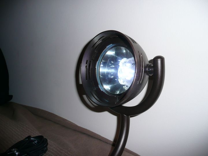

ben j'espère bien parceque je viens de monter 12 led au lieu de 6 sur des spots de jardins en ben ça éclaire 2 fois plus que rien... :mrgreen:

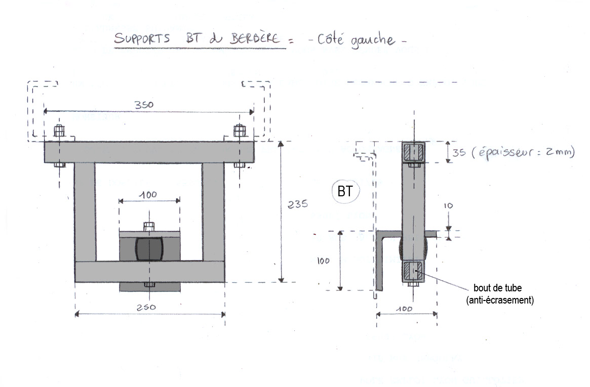

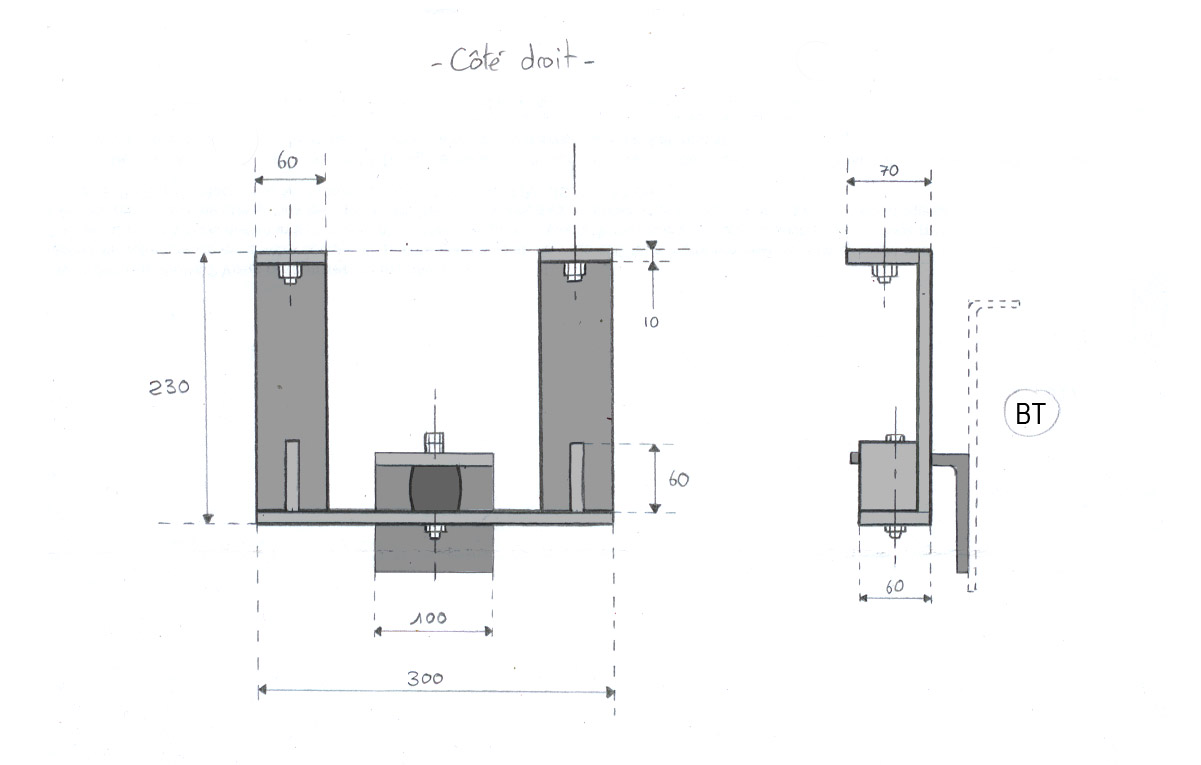

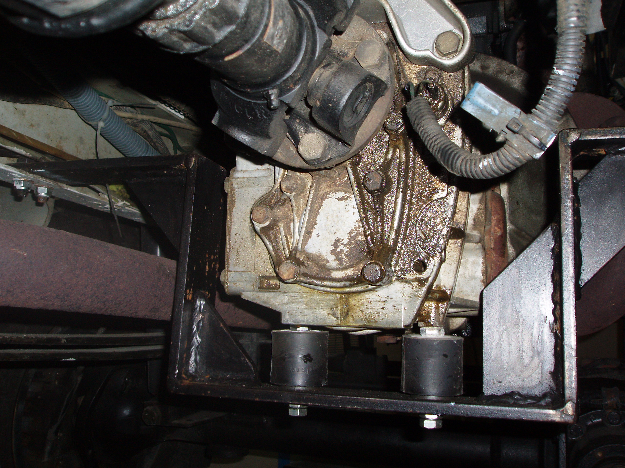

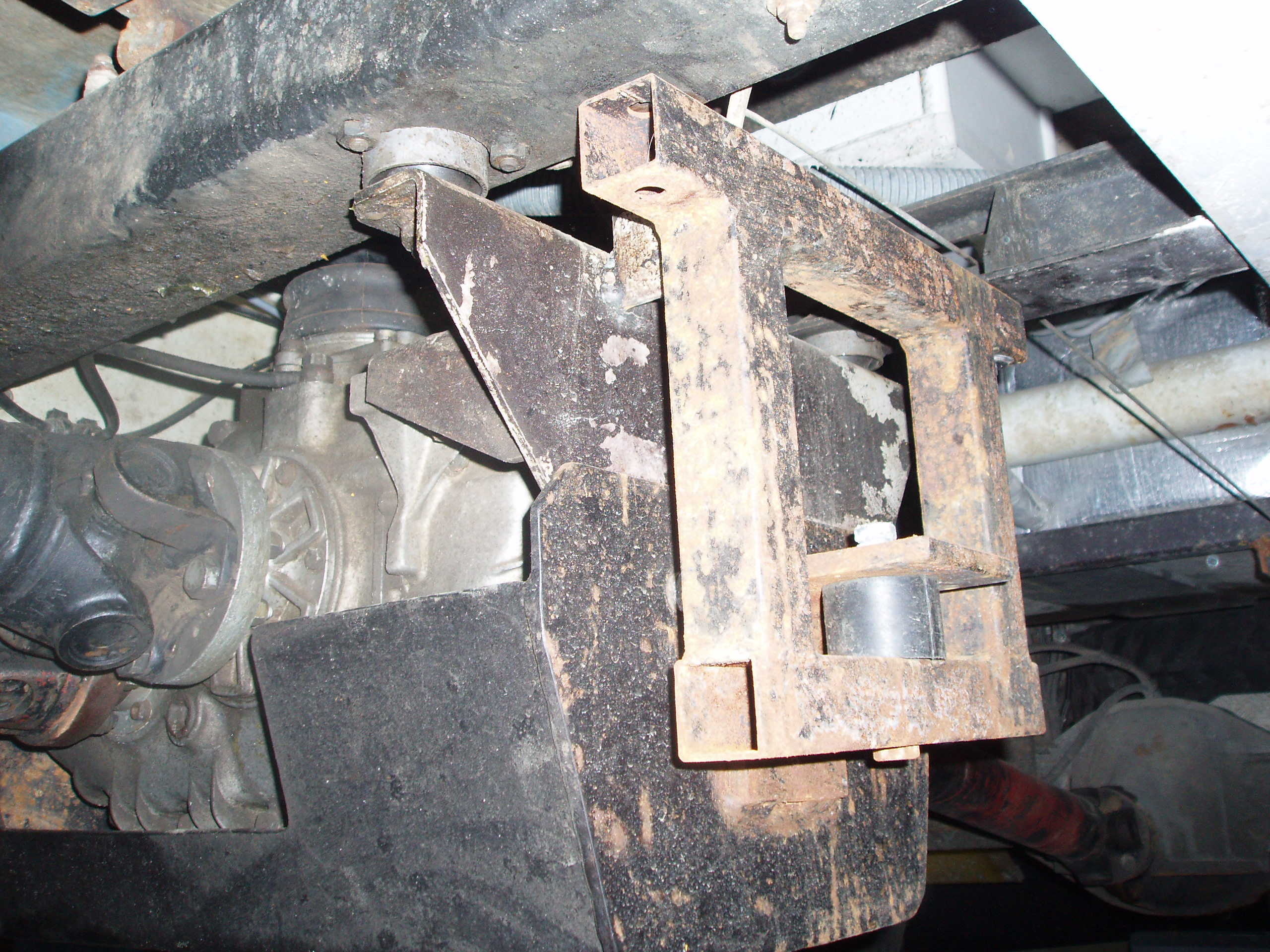

AlainB a écrit :Pour ce qui est des plans et de la cotations, je suis preneur
Alain j'ai pensé à toi quand je suis passé voir Gérard à Annecy :wink:
Voilà les côtes de ses supports pour soulager la BT :
- Côté gauche
là il manque une des vis de fixation
- Côté droit
Les deux côtés sont différents du fait de la configuration non symétrique et de l'espace réduit côté réservoir de GO.
Voilà les côtes de son berceau de BV :
Pour les ref. des silent-blocs il faudra demander à Gérard; Je ne me souviens plus si ce sont les mêmes sur le montage BV et BT, à confirmer.
Le montage doit être effectué de manière à avoir les silent-blocs en légère pré-contrainte pour efficacement soulager les fixations d'origine.
Toutes ces côtes sont à titre indicatif, la démarche consiste plus à comprendre le fonctionnement de ces montages pour les reproduire avec ce qu'on a de dispo dans son garage...
Si on regarde les réalisations de Gérard on peut voir que lui, dans son garage, devait avoir une longueur de lame d'acier en 60x10, un bout de tube section carrée 35x35, et une longueur d'équerre 10x10 en 10mm d'épaisseur :mrgreen:

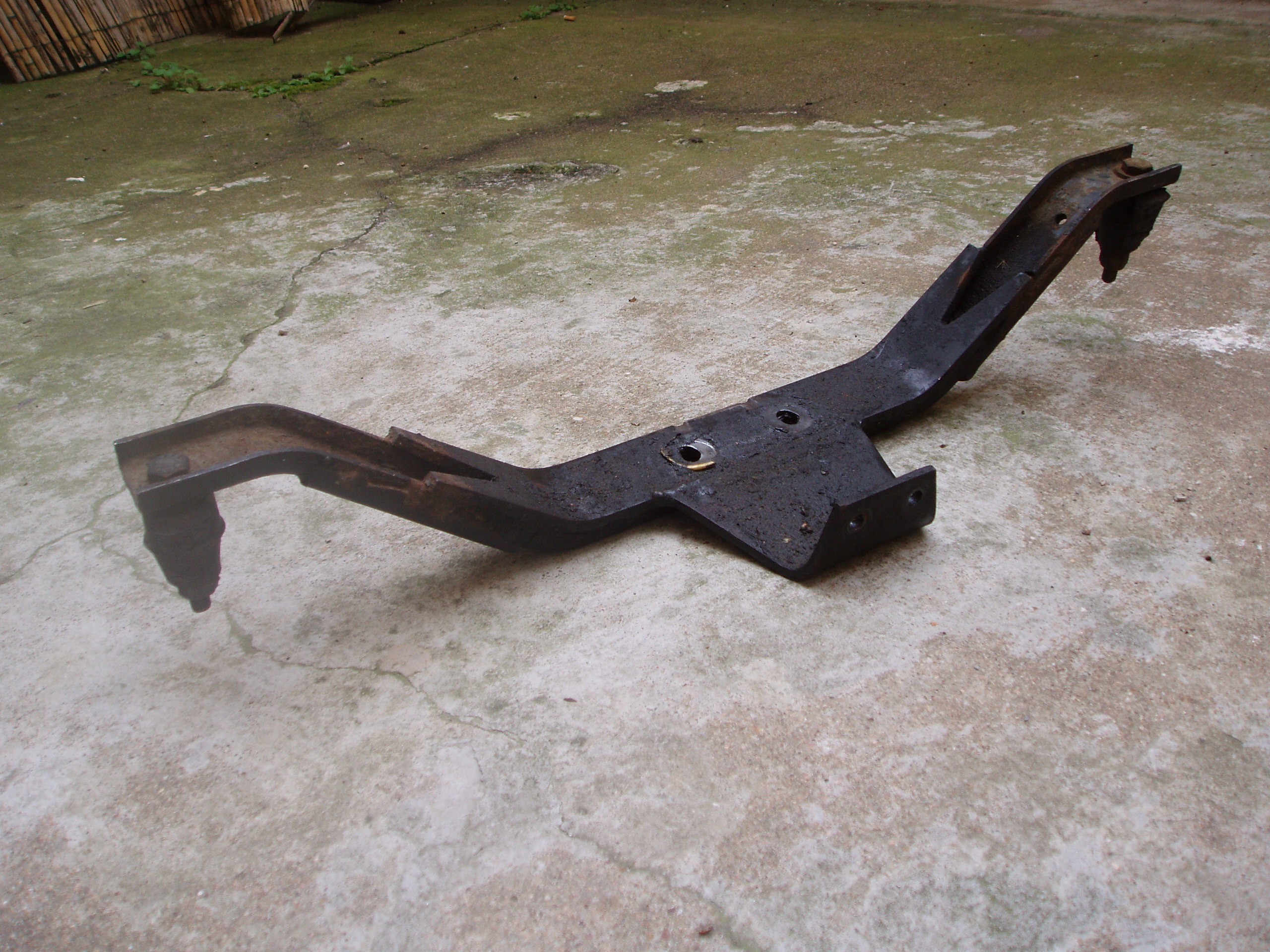

Je suis donc allé me dégoter une de ces traverses en casse :
Le montage est différent de celui de Gérard mais le principe est le même.
Je l'ai démontée sur une ZF S5-18/3, je vous dirais si l'entraxe des trous de fixation sous la boîte est identique.
A priori, en la comparant à celle de la doc je pense que cette traverse là ne sera pas la bonne car elle a l'air de correspondre à un montage où le bas de la boîte est quasiment aligné avec les longerons du châssis... Je ne pensais pas qu'il y avait différents modèles de traverses, je vais être bon pour retourner en casse je sens moi :twisted:
@ suivre...

Merci pour ces infos, je vais tenter de réaliser un système similaire.
@+, Alain

salut Alain , te fies pas trop aux côtes donnée par Dim , il les a prises juste après un verre (ou deux) de punch !!!! :mrgreen: :mrgreen: :mrgreen: :mrgreen:

Merci pour le renseignement.
Afin de compenser l'erreur probable sur les cotes, je prendrais deux ou trois Pastis avant de commencer la découpe.
Un punch, Un Pastis, Un Punch, Un pastis , ......avec tout ça, il va être joli le support de BV
@+, Alain

re salut , juste une ch'tite info , les silents bloc je les paye 8€45 HT soit 10€10 TTC , j'en monte une bonne poignée au rassemblement fin mai , et je prendrais aussi ceux de la BV qui sont un peu differents mais dans le même ordre de prix
a+ sur les zondes Gérard
