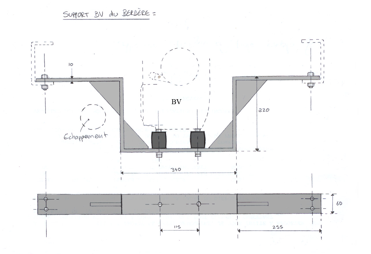

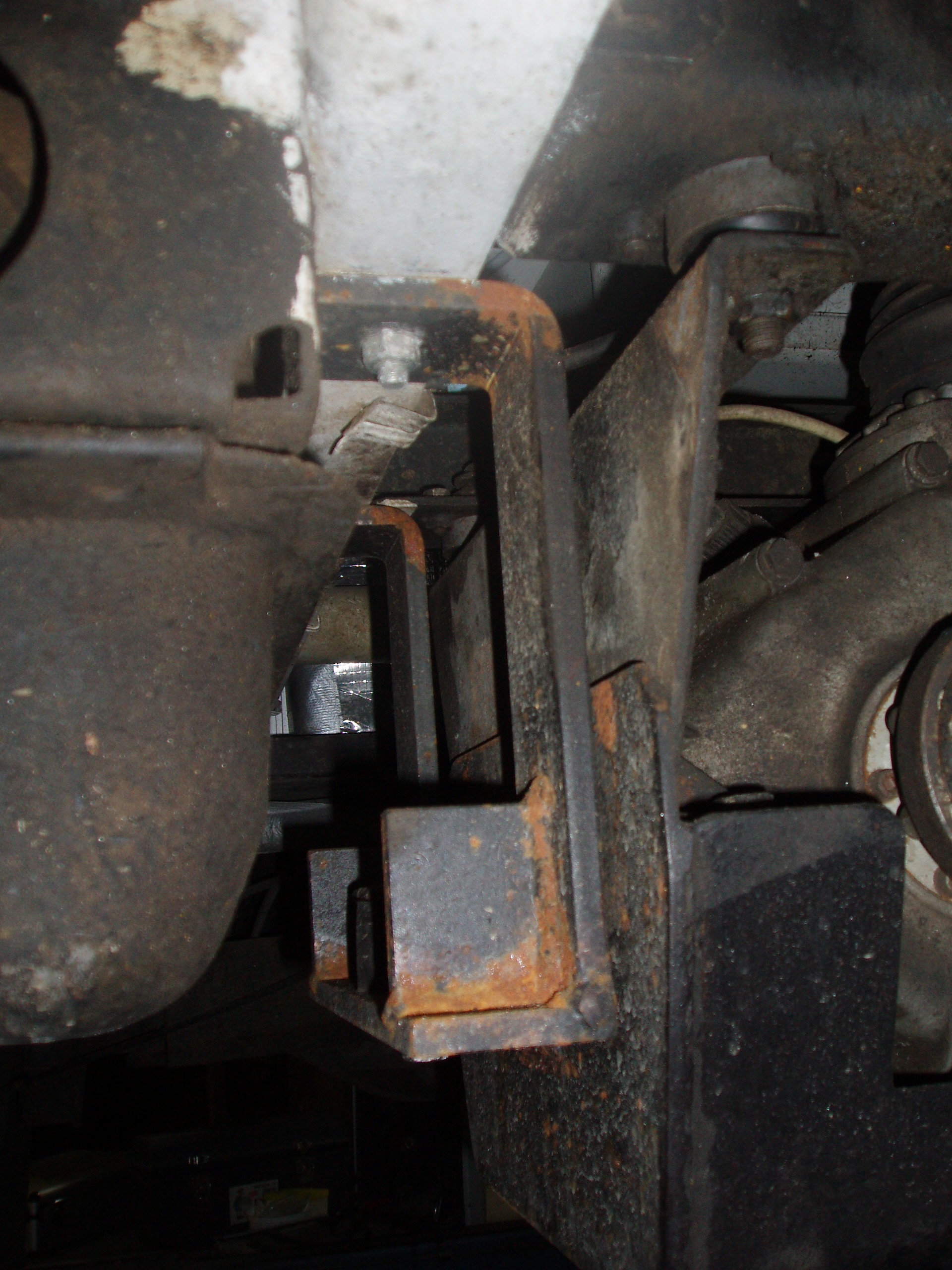

AlainB a écrit :Pour ce qui est des plans et de la cotations, je suis preneur
Alain j'ai pensé à toi quand je suis passé voir Gérard à Annecy :wink:
Voilà les côtes de ses supports pour soulager la BT :
- Côté gauche
là il manque une des vis de fixation
- Côté droit
Les deux côtés sont différents du fait de la configuration non symétrique et de l'espace réduit côté réservoir de GO.
Voilà les côtes de son berceau de BV :
Pour les ref. des silent-blocs il faudra demander à Gérard; Je ne me souviens plus si ce sont les mêmes sur le montage BV et BT, à confirmer.
Le montage doit être effectué de manière à avoir les silent-blocs en légère pré-contrainte pour efficacement soulager les fixations d'origine.
Toutes ces côtes sont à titre indicatif, la démarche consiste plus à comprendre le fonctionnement de ces montages pour les reproduire avec ce qu'on a de dispo dans son garage...

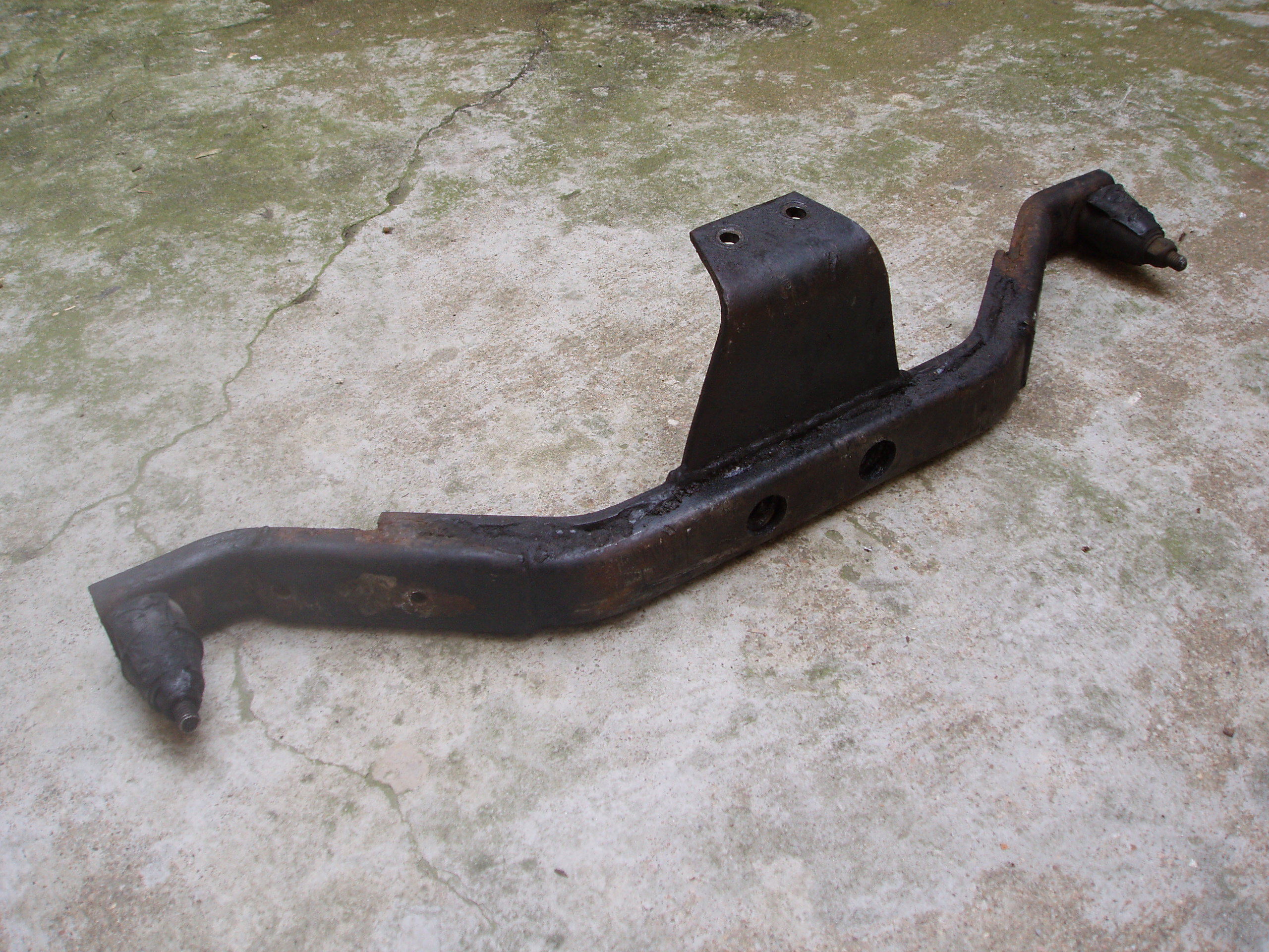

Dernièrement je me suis aperçu en fouinant dans mes docs qu'il y a sur les moteurs Sofim deux montages différents concernant la fixation de la BV, l'un étant celui que nous avons, c'est à dire le gros anneau auquel la boîte est suspendue, et l'autre étant une traverse fixée au châssis par des silent-blocs, sur laquelle vient se reposer la boîte... ça vous rappelle quelque chose? ^^
Gérard a donc été bien inspiré apparemment.
Reste à savoir ce qui justifie tel ou tel montage... Pour le moment ce que je peux dire c'est que ces traverses semblent être montée avec les boîtes de vitesses ZF S5-18/3 (B80 et parfois B90), alors que la fixation "anneau" semble être le montage des ZF S5-24/3 (B90/B110)(/B120?).
C'est d'ailleurs le cas sur la doc ci-dessus.
Je suis donc allé me dégoter une de ces traverses en casse :
Le montage est différent de celui de Gérard mais le principe est le même.
Je l'ai démontée sur une ZF S5-18/3, je vous dirais si l'entraxe des trous de fixation sous la boîte est identique.
A priori, en la comparant à celle de la doc je pense que cette traverse là ne sera pas la bonne car elle a l'air de correspondre à un montage où le bas de la boîte est quasiment aligné avec les longerons du châssis... Je ne pensais pas qu'il y avait différents modèles de traverses, je vais être bon pour retourner en casse je sens moi :twisted:
@ suivre...
